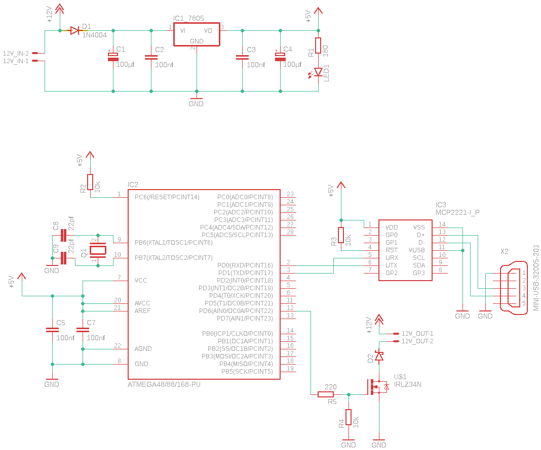

Anbei dazu der Schaltplan eines USB/UART-Controllers zur Regelung einer
solchen Box.
Auf dem Steckbrett läuft das Ganze, aber passt das so oder habt ihr
Verbesserungsvorschläge? Was sollte ich noch beachten, um eventuelle
Störungen durch die PWM zu vermeiden. Passen die Bauteile oder gibt es
bessere Alternativen?
Danke vorab für Euer Feedback.
Viele Grüße,
Alex
von Äxl (Gast)
ARef (Pin21) nicht an AVCC (Pin20), sondern mit 100nF an GND.
Die Diode D2 nicht in Reihe zum Ausgang, sondern parallel.
von Harald A. (embedded)
VUSB vom MCP2221 sehe ich in sonstigen Bildern mit einem
Abblockkondensator, aber nicht gegen GND. Kenne den MCP aber nicht aus
eigenen Entwicklungen. Und dann noch ein 100nF direkt am MCP ist sicher
auch nicht verkehrt.
von Alex W. (astronom)
Prima, vielen Dank.
Hab nochmal im Datenblatt des MCP2221 nachgeschaut.
VUSB, wenn nicht genutzt, an GND mit einem 330nf Kondensator.
Hier der Schaltplan mit den Änderungen eingearbeitet.
Viele Grüße,
Alex
p.s. welche Alternative als einfachen Mikrocontroller gäbe es hier
eigentlich?
Du hast dich verzeichnet. VSS liegt nicht mehr auf GND.
Einfacherer Mikrocontroller? Der ATMEGA ist ja schon low end.
Arbeitsaufwand reduzieren könntest Du durch Einsatz eines Arduino Nano
(bis auf den MOSFET schon alles drauf) oder RP2040.
Den MOSFET könntest Du durch einen BSP78 ersetzen, der ist sauber durch
3.3V Signale ansteuerbar und kurzschlusssicher.
von Sebastian W. (wangnick)
Wird der uC gesockelt, oder warum ist kein Programmierport
herausgeführt? Selbst mit einem Bootloader und Programmierung über
RXD/TXD müsstest du zumindest noch RESET ansteuern können ...
LG, Sebastian
> LG, Sebastian
Der uC ist gesockelt und habe den Programmierer der Einfachheit halber
weg gelassen.
Grüße,
Alex

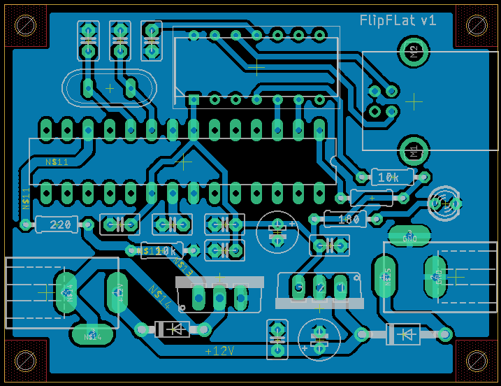

hier die Platine - meine Erste eigene übrigens.
Hoffe das passt soweit alles. Bin erstmal beim IRLZ34N geblieben, wobei
mir der BSP78 nach einer sehr guten Alternative aussieht, möchte aber
erstmal bei "griffigeren" Bauteilen bleiben. Danke für die Hilfe hier.
Grüße,
Alex
von Stefan F. (Gast)
Es gibt kompakte kombinierte Bauteile aus Dioden und Zenerdioden, um USB
Ports vor Überspannung zu beschützen. So etwas würde ich ergänzen, damit
das Ding nicht bei kleinsten Peak kaputt geht.
So etwas hier?
https://www.onsemi.com/pdf/datasheet/ncp360-d.pdf
Und trotz das ich die Vusb Leitung nicht nutze?

Warum ist die Platine 1-seitig? Möchtest Du wirklich im Jahr 2022 noch
selber ätzen?
> selber ätzen?
Nein, nicht selber ätzen, dafür habe ich auch nicht das Equipment.
Habe aber auch schon gesehen, entgegen meiner Annahme, das es preislich
nicht darauf ankommt, ob 1- oder 2-seitig.
Konsequenz: Signalleitungen oben und Versorgungsleitungen nach unten?
Bauteile dichter beisammen?

von Michael B. (laberkopp)
Alex W. schrieb:
> hier die Platine
Entferne die ganzen Masseflächen un lege die GND Leitungen einzeln.
Weil die Platine so was von primitiv ist,
daß es auch eine Lochraster getan hätte.
Oder malen mit dem Edding.
Er könnte sie auch 4-lagig machen um die zu gefallen, aber das ist
blödsinn.
neuer PIC Freund schrieb im Beitrag #6960327:
> Aber es gibt doch nur einen einzelnen Output. Läuft da noch ein
> Zufallsgenerato
Ich verstehe den Sinn der Schaltung auch nicht. Ein Schalter täte es
meiner Meinung nach.

Sieht doch jetzt ganz OK aus. Über die Controller wird es immer
verschiedene Ansichten geben. Ich hätte jetzt einen AVR mit V-USB
verwendet - das spart den MCP komplett - aber das ist persönliche
Präferenz.
Ein ISP auf der Platine ist schon bequemer, wobei ich auch schon manche
einfachen Sachen durch hin und her Stecken der AVRs realisiert hab. Und
das hier Zählt unter einfach.
Da man meist mehr als eine Platine bekommt - ein paar
Lötanschlussmöglichkeiten an den ungenutzten Pins erlaubt es die
unbenutzten Platinen eventuell später für irgend ein anderes Projekt zu
recyceln.
Michael B. schrieb:
> Alex W. schrieb:
>> hier die Platine
> blödsinn.
>> Zufallsgenerato
Den Sinn erkläre ich gerne.
Mein Teleskop/Equipment steht remotegesteuert in Spanien
(Wetter/Lichtverschmutzung). Aktuell hat das zur Kalibrierung nötige
Flat-/LED-Panel nur eine Helligkeitsstufe was zu unterschiedlichen
Belichtungszeiten bei verschiedenen Filtern führt (RGB-Filter, spezielle
Linienfilter) was wiederum die Notwendigkeit spezieller darauf
angepasster anderer Aufnahmen nach sich zieht. Durch die
Helligkeitsregelung des ganzen via uC/USB kann die Belichtungszeit
angeglichen werden, wodurch der Datensatz auf 1/7 (!) sinkt.
Das ganze ist jetzt erstmal Ausbaustufen eins, die wenn fertig, direkt
verschickt/genutzt wird. Später soll noch eine Schrittmotorsteuerung für
einen motorisierten Teleskopdeckel dazu kommen. Dazu muss ich aber
erstmal die Mechanik machen.
Die Helligkeitsregelung / Klappensteuerung muss dann auch noch mit
speziellen Aufnahmeprogrammen kommunizieren, weil das ganze Gerödel
nachts weitgehend unbeaufsichtigt läuft und einen festgelegten
Belichtungsplan abarbeitet. Die paar wenigen käuflichen Exemplare von so
einem simplen Helligkeitsregler und Klappmechanismus sind, meiner
Meinung, übertrieben teuer oder nur für verhältnismäßig kleine
Teleskope.
Das reicht dann sicher nicht mehr für Edding und einen Schalter. Und mal
eben per Arduino, etc. zusammenstecken ist mir nichts und mit Lochraster
werde ich nicht warm.
Thorsten S. schrieb:
> Ich hätte für eine Flatfield Lichtquelle kein PWM-Dimming gewählt, weil
> damit nur lange Belichtungszeiten funktionieren, ohne daß es zu
> Störstreifen kommt, die die Flats versauen.
> Wenn die PWM nicht mit der Kamera synchronisiert ist, musst du bei einer
> Astrokamera mit 16 Bit Auflösung rund 130000 PWM-Zyklen lang belichten,
> damit die durch die Belichtungszeit "angebissenen" Zyklen am Anfang und
> Ende der Belichtung weniger als 1 Bit Fehler verursachen.
> Bei 1 kHz PWM-Frequenz wären das 130s für eine 16-Bit Kamera
> und immer noch 8,2s für eine 12-Bit Kamera.
> Eine LED-Stromquelle mit durch den μC einstellbarem geglätteten
> Gleichstrom zur Helligkeitseinstellung funktioniert da besser und mit
> beliebig kurzen Belichtungszeiten.
Danke für deinen Input Thorsten. Also doch das Streifenthema :-)
Tatsächlich sind mir beim Steckbrettaufbau Streifen aufgefallen bei sehr
kurzen Belichtungszeiten. Mein Ansatz war bisher, mangels Kenntnis,
PWM-Frequenz möglichst hoch und möglichst dunkel und Belcihtungszeiten >
1 sek, dachte das reicht.
Per uC regelbarer, geglätteter Gleichstrom - doofe Frage, gibt’s dafür
ein Bauteil? Oder die PWM mittels Kondensatoren, Spulen glätten?
von Thorsten S. (thosch)
Es gibt z.B. LED Konstantstromquellen-ICs, die als Schaltregler arbeiten
und mittels analoger Steuerspannung dimmbar sind. Bei richtiger
Auslegung der Speicherdrossel und Siebkondensatoren liefern did einen
ripplearmen Konstantstrom in die LEDs. Die Steuerspannung kann dann
entweder ein gut (!) tiefpassgefiltertes PWM-Signal sein (aktiv-Filter)
oder man nimmt gleich einen DAC.
Dein μC hat ja leider keinen integrierten DAC, da gäbe es natürlich
andere, die das haben, wie etliche ATTinys oder die XMegas oder auch die
neue AVR -Serie AVR DA
Oder man nimmt einen externen Wandler mit SPI (String DAC) oder auch ein
Digitalpotentiometer-IC.
Man könnte sich den DAC auch selbst bauen: Einfach ein
Widerstandsnetzwerk an einen 8-Bit Port hängen, entweder R2R oder gleich
was logarithmisch gestuftes, hier wird ja keine beliebig feine
Einstellbarkeit benötigt, man möchte ja nur in einen brauchbaren
Helligkeitsbereich kommen, um sowohl für L- Filter, als auch für
Schmalbandfilter brauchbare Belichtungszeiten zu erzielen.
Ich habe hier gerade für ein WLAN Voltmeter mit einem 16-Bit Timer und
RC Glied einen sehr genauen DAC gebaut, der zwar langsam ist, aber so
gut wie keine Welligkeit am Ausgang produziert. (100k R und 1µF C).
Durch den Betrieb des Timers als CTC kann man auch die Auflösung in
weiten Grenzen einstellen.
Da das ganze als ADC arbeiten sollte, wird der Ausgang des DAC auf einen
Pin des Analog Komparators geführt und die zu messende Spannung auf den
anderen.
das wird dann natürlich nochmal eine andere Hausnummer, aber gehe es
gerne an.
Die Auswahl eines geeigneten Konstantstrom-ICs fällt mir schwer.
Was haltet ihr von folgenden:
https://www.ti.com/product/LM3406HV-Q1#product-details
https://www.ti.com/lit/ds/symlink/lm3402.pdf
Oder habt ihr gute Empfehlungen für mich?
Bin ehrlich gesagt, wie weiter oben schon beschrieben, nicht sooo tief
im ganzen Thema. Habe prinzipiell kein Problem damit, mich durch eine
Datenblatt zu arbeiten, das gelingt auch weitgehend, aber an vielen
Stellen fehlt mir schlichtweg Background.
Danke und Grüße,
Alex
von Markus E. (markus_e176)
Zur generellen Schaltung noch drei Anmerkungen:
Mach einen kleinen Kondensator an den Reset (1..10nF), ist störfester.
Führe (zumindest ein paar) unbenutzte Pins raus. Entweder auf Lötösen
oder Schraubklemmen. Dazu Gnd und 12V/5V. Hinterher fehlt doch immer
irgendeine Funktion, die man mit einm Pin mehr umsetzen könnte. Wenn du
die Leiterplatte bei den üblichen Chinesen bestellst, werden es sowieso
mindestens 5 Platinen, dann kann man die nochmal für was anderes
verwenden.
Platziere auf einem freien Stück der Platine ein kleines Lochrasterfeld
im Raster 2,54mm. Kann sehr praktisch für Erweiterungen sein, dann muss
man die nicht fliegen aufbauen. Auch hier gerne ein paar Löcher auf
GND/Versorgung/IO führen.
Mach noch mindestens eine LED an einen IO. Hilft ungemein beim
Debugging.
