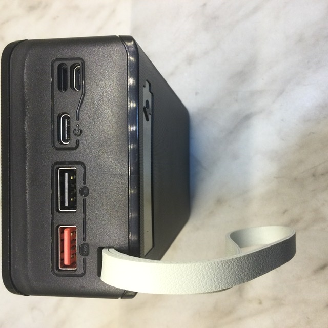

Immer wieder begegne ich Powerbanks, die an bestimmte Geräte über den
normalen USB Anschluß auch 12 Volt ausgeben. Da die interne
Spannungsquelle ja eh nur 3,x Volt (LiIon) liefert, muß ein Boost
Converter das auf 5Volt bringen. Und der kann unter bestimmten
Bedingungen wohl auch 12 Volt daraus machen.
Nun möchte ich genau das tun: 12 Volt aus einer Powerbank beziehen, nur
OHNE das entsprechende Gerät mit Qi oder ähnlich. Nur wie bewegt man den
Booster dazu, 12 Volt an eine 20 W Halogenlampe (Beispiel!!) zu liefern?
Eine analoge Beschaltung der Datenleitungen mit Kodierwiderständen? Oder
ein digitales Protokoll? Gibt es dafür IC‘s?
Die einfachste Annahme ist wohl, dass ein regulärer Hochsetzsteller
verwendet wird, der über einen Spannungsteiler die Ist-Spannung
zurückgeliefert bekommt. Spannungsteiler anpassen und es kommen 12 V
raus.
Bevor da jemand mehr zu sagen kann, musst du wohl erst einmal
rausfinden, welches IC das ist.
Thomas R. schrieb:
> Meist sind diese jedoch farblich gekennzeichnet, z.B. orange.
Wenn aus der farblich markierten Buchse 12V rauskommt, ist das bestimmt
kein "Standard USB Anschluss". USB-A ist für USB-PD nicht vorgesehen.
Falls dort immer 12V rauskommt, handelt es sich um einen Missbrauch
des Steckers und es steckt vielleicht einfach ein 12V Step-Up dahinter.
Thomas R. schrieb:
> Und der kann unter bestimmten Bedingungen wohl auch 12 Volt daraus machen.
Wenn da die 12V nur unter bestimmten Bedingungen rauskommen, muss man
diese Bedingungen kennen, damit da 12V rauskommen.

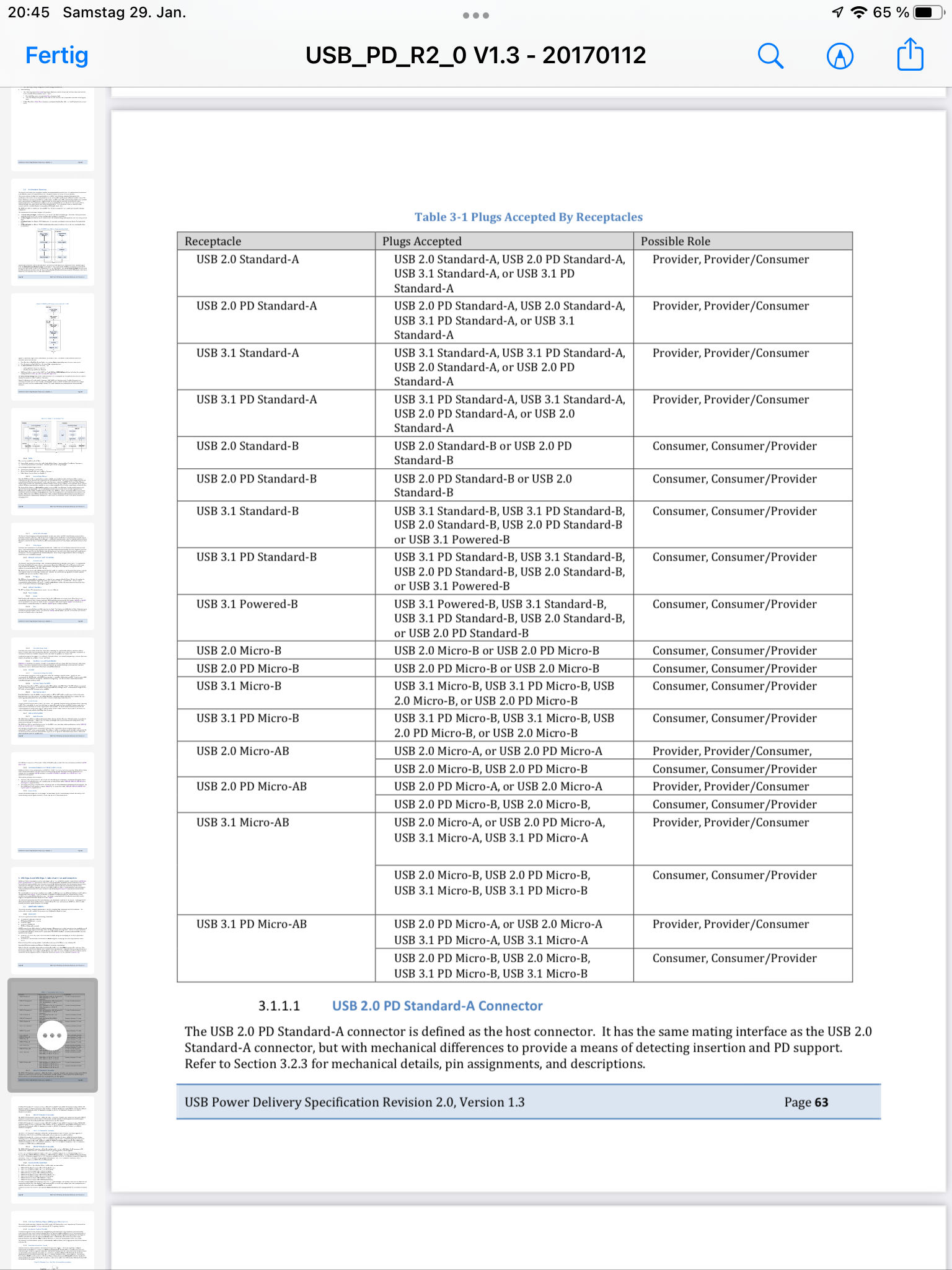

OP
Laut USB org darf das auch mit gewöhnlichen USB A Steckern
funktionieren. Es ist ja auch völlig harmlos, denn im „Ruhezustand“
liegen da gewöhnliche 5 Volt an. Erst wenn ein PD fähiges Gerät
angeschlossen wird beginnt ein digitaler handshake und source und sink
handeln aus was sie können bzw. wollen.
Und das sind bei Power Delivery bis zu 12 Volt bei 1,5A.
Die möchte ich aus meiner Powerbank haben OHNE ein PD fähiges Gerät zu
haben. Welchen Chip/Schaltung brauche ich dafür?

OP
Hier der Auszug aus dem originalen USB org Dokument:
When PD Capable devices are Attached to each other, the DFPs and UFPs
initially default to standard USB Default Operation. The DFP supplies
vSafe5V and the UFP draws current in accordance with the rules defined
by [USB 2.0], [USB 3.1], [USB Type-C 1.2] or [USB BC 1.2]
specifications. After Power Delivery negotiation has taken place power
can be supplied at higher, or lower, voltages and higher currents than
defined in these specifications. It is also possible to perform a Power
Role Swap to exchange the power supply roles such that the DFP receives
power and the UFP supplies power.
Und weiter hinten im Dokument werden auch sämtliche Stecker ausdrücklich
beschrieben. Es wird ausdrücklich auch USB Typ A als PD capable
beschrieben.
Bei Ali finde ich gerade passende Schaltungen unter dem Stichwort „PD
decoy“.

Joachim B. schrieb:
> und alles was geschrieben steht ist stets wahr?
Ich habe angesichts dieses Dokuments und der realen Welt den Eindruck,
dass man sich im Standard zwar auch ausgiebig Gedanken über irgendeine
PD per Typ A/B machte, dass es aber de fakto ohne Typ C keine höheren
Spannungs- und Leistungswerte gibt.
OP
Das würde mit dem Angebot auf dem Markt für diese decoys übereinstimmen.
Fast alles USB C. Der QC Standard über USB Typ A scheint sehr viel
verbreiterter. Kann die Powerbank aber auch.
Jetzt sind beide in China bestellt. Mal sehen.

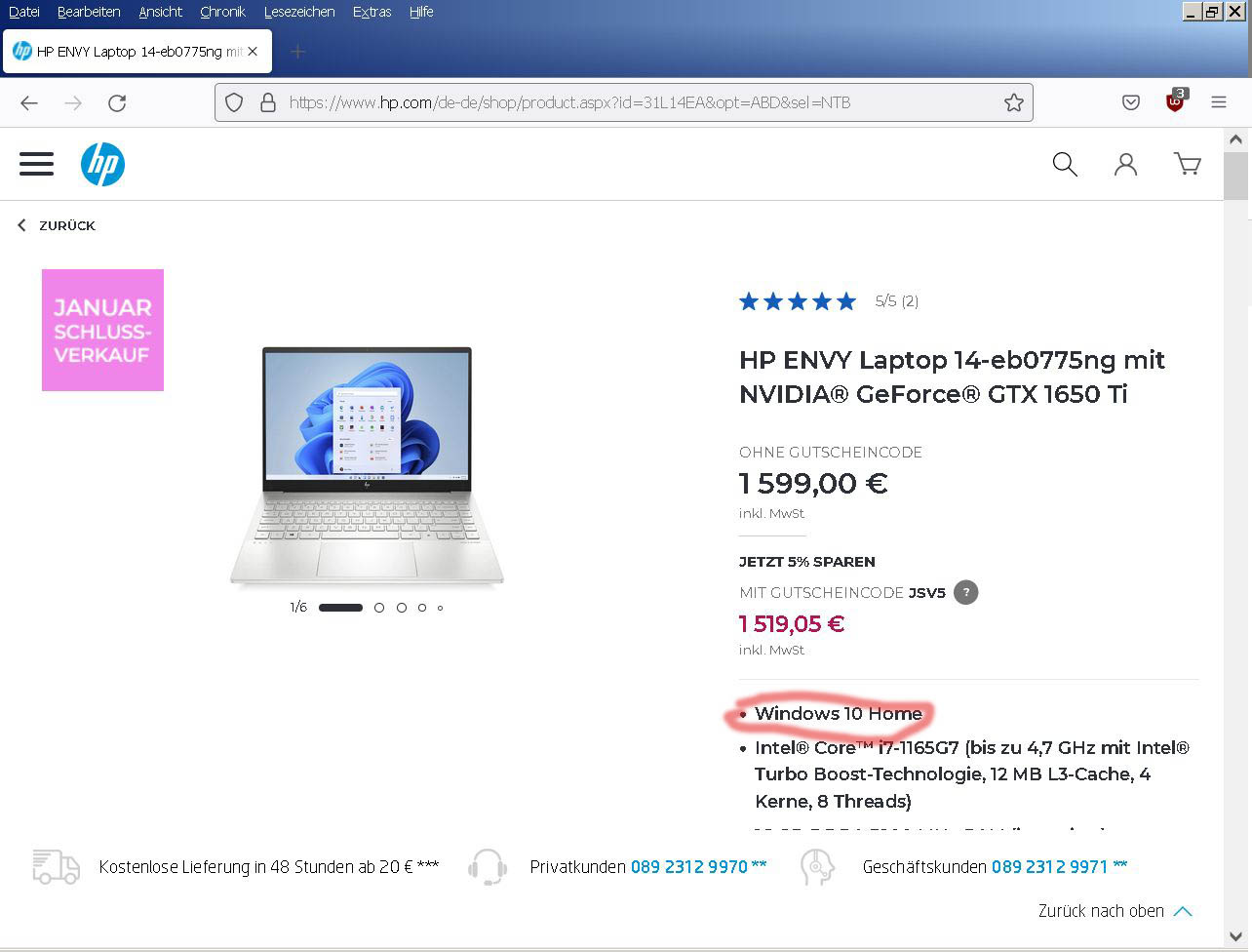

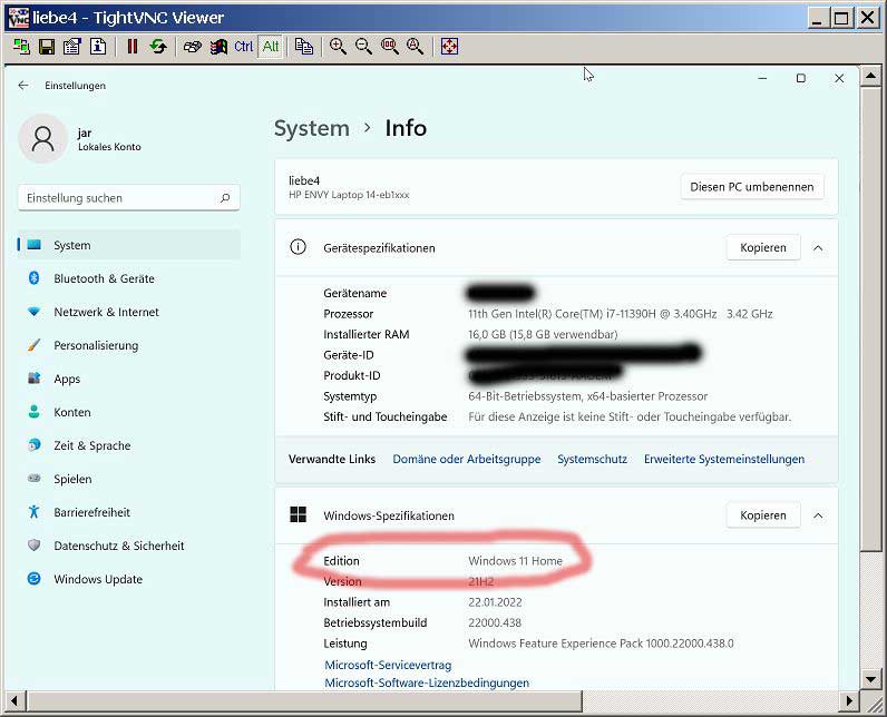

nix da, der HP wurde gekauft mit nix drauf!
Zuerst muss man dem am wlan anmelden dann läuft die Installation!
Mit win10 wurde er inseriert!
https://www.hp.com/de-de/shop/product.aspx?id=31L14EA&opt=ABD&sel=NTB
HP ENVY Laptop 14-eb0775ng mit NVIDIA® GeForce® GTX 1650 Ti
Windows 10 Home
Das 11 Update wurde mit mitten in der Installation untergeschoben, wer
trollt hier?
Gekauft habe ich ein win10 siehe HP Seite

Ich habe oben ein Links zu den Specs der Power Delivery angegeben.
Bitte lies dir die Specs durch, und beantworte dann die Frage nochmals.
Power Delivery wird über ein 300Kbit Protokoll auf den CC1/CC2 Kanälen
ausgehandelt. Und diese CC Leitungen gibt es erst mit USB-C.
Von Total Phase gibt es übrigens einen Analysator, mit dem man das PD
Frage/Antwortspiel mit verfolgen kann (liegt gerade bei mir auf dem
Schreibtisch).
https://www.totalphase.com/products/usb-power-delivery-analyzer/
Ich werde dafür jetzt sicherlich nicht insgesamt 1274 Seiten durchlesen.
Aber ich habe mal kurz reingeschaut:
> Power Delivery
…in Revision 3.1…
Du hast vermutlich das falsche Dokument angeschaut. Du musst das (in
diesem Archiv ebenfalls vorhandene) Dokument für Revision 2.0 lesen.
"Please refer to [USBPD 2.0] for details of cables and connectors used
in scenarios utilizing the BFSK Signaling scheme in conjunction with USB
Type-A or USB Type-B connectors."

> Nur wie bewegt man den Booster dazu, 12 Volt an
Bei "normalen" Powerbanken die für 5V ausgelegt sind: gar nicht.
Wenn der Spannungswandler für 5V ausgelegt ist, würde er sich mit 20V
selbst zerstören, weil seine Bauteile das nicht aus halten. Zudem sind
20 Watt viel mehr als die meisten 5V Powerbanken aushalten.
Kauf dir die richtige Powerbank, oder lass es bleiben. Umbau ist
sinnlos.
Bei einer Powerbank mit Power-Delivery Funktion kommst du nicht um die
dazu nötige Kommunikation herum. Dazu gibt es fertige Adapter bei
Amazon.

Die Megaboom 1 (Bluetooth Lautsprecher von Logitech) braucht 12 V zum
laden. Die kommen auch aus dem mitgelieferten Netzteil mit USB-A Buchse
raus.
Kann man mit einem USB-Tester sehen.
Mit 5 V aus einem KFZ USB Anschluss passiert da nicht viel.
Thomas R. schrieb:
> Nach dieser Liste müsste es auch mit USB A gehen. Und die
> Powerbanks
> werden ja auch ausdrücklich so angeboten.
ahhh, .... du unterschlägst da aber ein paar infos,
Das funktioniert mit USB nur mit entsprechenden Kabeln, buchsen und
Steckern, die sind im Dokument auch beschrieben
die buchsen haben da noch zusätzliche schalt kontakte um zu erkennen ob
das passende kabel drinn ist, ... Ob die Standard A stecker zu dem A PD
steckern kompatibel sind, oder ob die mechanisch irgend wie gegenseitig
verriegelt sind hab ich noch nicht ergründen können.
