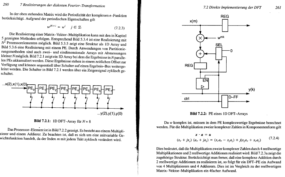

Ich brauche mal generelle Hilfe. Ich möchte in sehr beschränkten fpgas
mit nur 16 18x18 multifliern eine 256 Punkt DFT bauen. Das möglichst
direkt beim abtasten mit 20MHz.
Die Formel für DFT ist ja recht simpel, aber: wie komme ich an den sinus
und cosinus term? Macht man das mit lookup table? Könnte  man in dieser
lookup table auch das windowing unterbringen, also direkt verrechnet?
Außerdem ist die Frage welches zahlenformat ich nutzen soll. Fixed point
Arithmetik?

Klar mit ROM-Tabelle, da sollte genug BRAM als ROM auf dem FPGA nutzbar
sein und natürlich genügt auch eine Tabelle für eine Viertelperiode plus
etwas offsetrechnerei.
Na das was du im Vorfeld durch numerische Experimente als das Beste für
Deine Anwendung ermittelt hast. Natürlich Fixpoint, Genauigkeit im
wesentlichen durch die  (doppelte?) Wortbreite des ADC bestimmt plus ein
paar Extrabits und  gelegentlichen Skalieren. Es gibt einige Toolpakete
für die FPGA-Implementierung von solchen Algos, beispielsweise simulink
oder http://notes-application.abcelectronique.com/056/56-39978.pdf

Anbei ein Auszug zur DFT-Implementierung aus ISBN:3-519-06157-0.
Allerdings sollte man IMHO gleich eine FFT implementieren. Oder Goertzel
wenn nur bestimmte Spektrallinien interessieren:
https://de.slideshare.net/iaeme/implementation-of-modified-goertzel-algorithm-using-fpga
