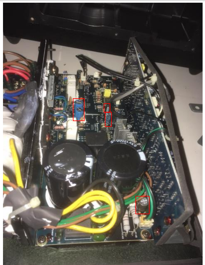

Ein liebes Hallo hier ins Forum
nach vielen Jahren Dienstzeit hat mein treuer Subwoofer leider ein
Problem, ich hoffe dieses mit eurer Hilfe lösen zu können.
Problem:
Der Subwoofer fängt circa 20 Sekunden nach dem Einschalten an laut zu
„brummen“. Relativ dumpf es könnten 50Hz sein!? (Kann diese Frequenz
aber mit meinen Mitteln nicht messen.)
Versuchte Abhilfe/bisherige Prüfungen:
Subwoofer (Chinch) Anschluss Kabel gewechselt.
Strom Anschluss Kabel gewechselt.
Ferit-Magnet an Strom Anschluss Kabel verbaut.
Leider alles ohne Erfolg!
Ergebnis - interner Fehler - Subwoofer brummt auch ohne angeschlossenes
Audio Kabel und geschirmten Stromkabel nach circa 20 Sekunden.
Da ich bei einem ersten schnellen Blick offensichtlich kein "geplatzten"
Elko oder so ausmachen konnte und leider das Funktionsprinzip der
einzelnen Bauteile (im Schematic Diagram) nicht verstehe, möchte ich
mich hier gern an die Experten wenden.
Welche Bauteile können für dieses "Brummen" verantwortlich sein können
und wie ich diese am besten / einfachsten prüfen kann?
Anliegend ein paar Fotos der einzelnen Platinen und die Service-Manual
inkl. Schematic-Diagram und Stromlaufplan sind hier zu finden:
https://nohm.dev/schematics/KEF/PSW2010%20Service%20Manual.pdf
Ich bedanke mich vorab schonmal für alle Tipps und Hilfestellungen,
sollte ich etwas vergessen haben oder Detailfotos gewünscht sein, mache
ich diese gerne.
Beste Grüße
Marc

Wenn du ein Oszi oder DSO hast, schau mal die Speisespannungen vom
Netzteil an. Seite 9 von deinem Servicemanual beachten.
Rein gefühlsmäßig, vermute ich dort das Problem.
Ist da ein Brumm drauf?

Bei meinem waren damals so ziemlich alle vom Esr Wert Müll.
Kann dein Multimeter Kapazität messen?
Wenn nein dann bleibt nur ein Tausch. Alle Elkos auf der Platine wo die
Endtransistoren drauf sind.
Gegenfrage
Kommt denn noch ein Signal aus dem Subwoofer, also wenn du Musik laufen
lässt? Oder brummt er nur und macht sonst nichts?

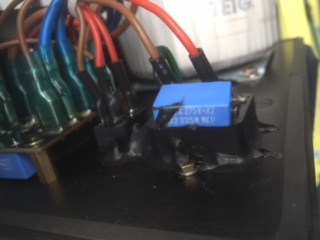

ESR???
Welche Elkos genau austauschen?
Die blauen sind auch Elkos oder?
der "Eine" sieht irgendwie komisch aus oder? (hatte ich nicht gesehen)
siehe Foto IMG_6494

Diese Dinger (rot eingekreist) sind zu wechseln
Im Service Manual Seite 9:
C55 + C56 + C59 + C60 + C41 + C48 + C49 + C50
könnte noch weitere haben, aber ich denke die sind das Primäre
Brumm-Problem.
Ob die beiden großen ELKO noch Taugen das ist möglich das die noch so
die hälfte ihrer Kapazität haben.
> Brumm-Problem.
Na da haben wir uns beim Schreiben überschnitten,
dann werde ich die erstmal tauschen!
Wie prüfe ich die beiden großen Elkos? Auslöten? Oder geht irgendwie
intern messen?
> intern messen?
Ja, Ausbauen. wenn du kein Messgerät hast das mit diesen Kapazitäten
klar kommt:
Ausbauen Laden auf ihre Nominalspannung und danach mit definiertem
Widerstand entladen und die Ampere und dabei beobachten.
Die Zeit gibt dir dann die noch verbleibende Restkapazität an.
