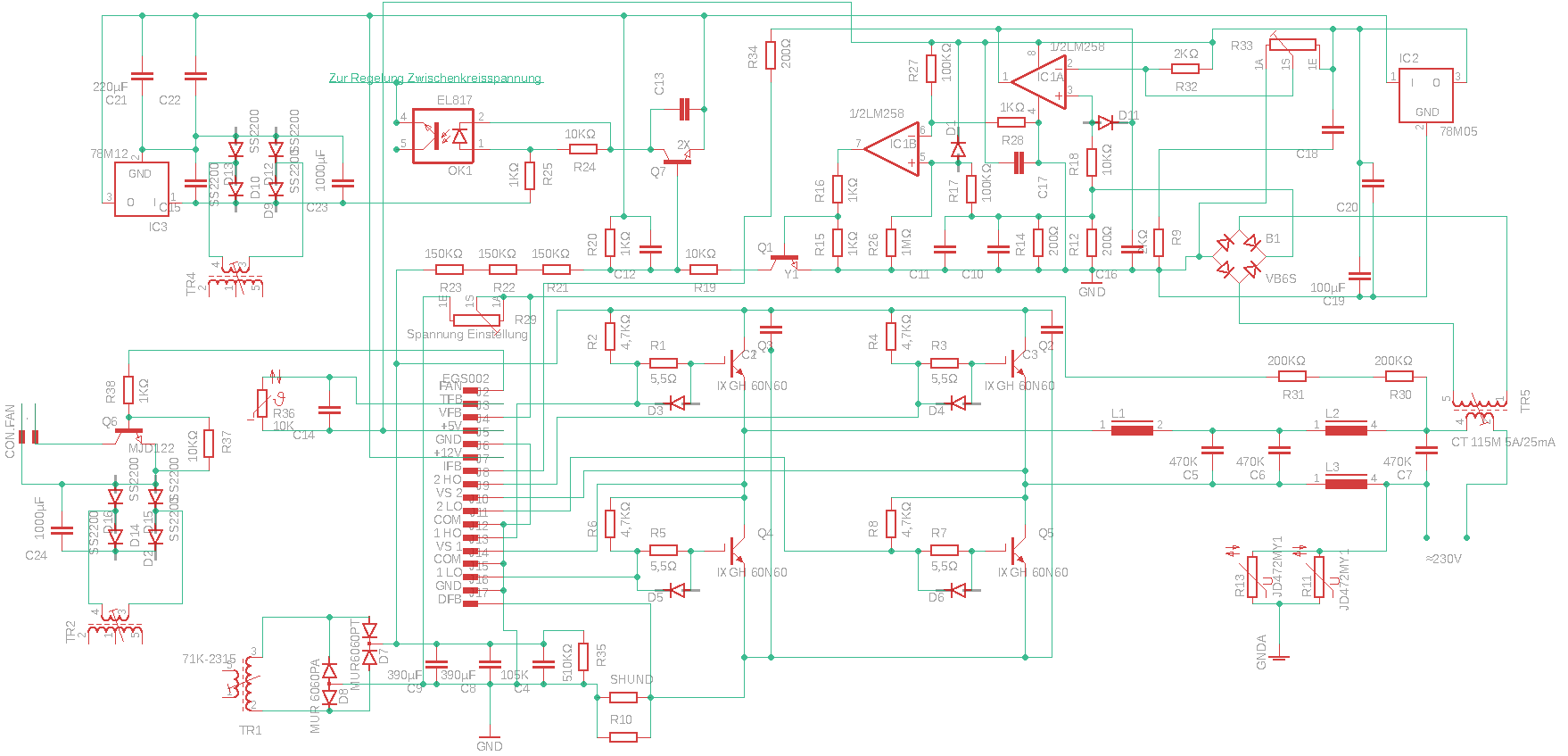

Habe für interessierte einen Eagle Schaltplan der Platine im
Hochspannungsteil erstellt.

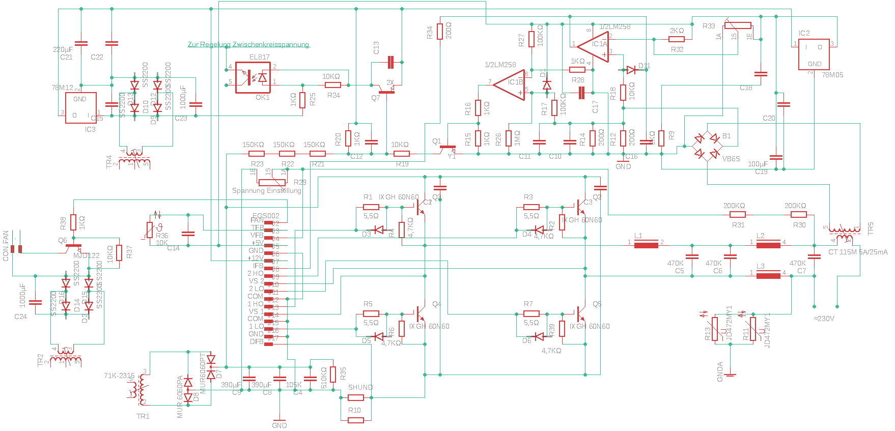

von Bernd S. (roderrich)
Ja danke erst mal,
dann lag ich mit den ersatzweise verbauten 1N4448 wohl nicht ganz falsch
haben ja sehr ähnliche werte. Bleibt nur die Frage warum schießt sich
der Wechselrichter beim Einschalten selber ab.
Hab noch mal meinen Schaltplan angehängt.
MFG
Roderich
von Flip B. (frickelfreak)
Der Plan ist sorgfältig gezeichnet, ich empfehle noch darauf zu achten:
Masse unten, Spannungen oben und Signallauf von links nach rechts. Ich
denke deine diode und reparatur sind ok, prüfe mal die
gatevorwiderstände und die Strommessung, wo auf dem steuermodul die
spannung des shunts gemessen wird. Ich denke da ist ein verstärker
defekt, so dass die Steuerung den Strom durch die brücke nicht mehr
sieht
von seltsam (Gast)
Gehen die 4,7k Rs wirklich von den jew. IGBT-Gates (nicht -Basen)
an die jew. Kollektoren? Falls ja, welchem Zweck dient das?
An dieser Stelle kenne ich nur Dioden (Sperrspannung wie IGBTs)
von den Gates in richtung der Kollektoren.
Rs jedoch würden an dieser Stelle ohne Ansteuersignal für IGBT ON
(naja - teilweise ON, was noch schlimmer sein kann) sorgen - und
die Endstufe dadurch killen, oder nicht?
von Dieter W. (dds5)
Dieses Schaltungsdetail kann ich mir auch nicht erklären.
Da ist vermutlich etwas verwechselt worden.
von seltsam (Gast)
Dieter W. schrieb:
Genau! Mir fiel es wie Schuppen von den Augen, eigentlich klar:
Es wurde nur die Platzierung verwechselt, die "4 * 4,7k" GIBTS.
Diese sitzen höchstwahrscheinlich als PullDOWNs zu den Emittern.
Und zwar, weil sie dort vorteilhaft bis sogar notwendig wären:
Die Gates lägen auch ohne niederohmig anliegendes Ansteuersignal
(Startvorgang, Fehlerzustand) auf Emitterpotential. Mit 4,7k auch
recht gut geschützt gegen Einkopplungen (= ziemlich störfest), da
ein vglw. niedriger Wert.
Kann doch gar nicht anders sein. :-)
von seltsam (Gast)
seltsam schrieb:
> Die Gates lägen ... auf Emitterpotential.
Vergessen:
Und wären dadurch sicher OFF. (Bis der Treiber sie ansteuert.)
Szsg. eine (einfache aber wirksame) Schutzbeschaltung, also das
glatte Gegenteil der "Killer"-PullUPs.
Ja Hallo ins Forum.
vielen Dank für die Konstruktive Kritik, natürlich habt ihr recht ich
habe mich vertan mit den 4,7 K Ohm Widerständen. Überarbeitung ist
eingestellt.

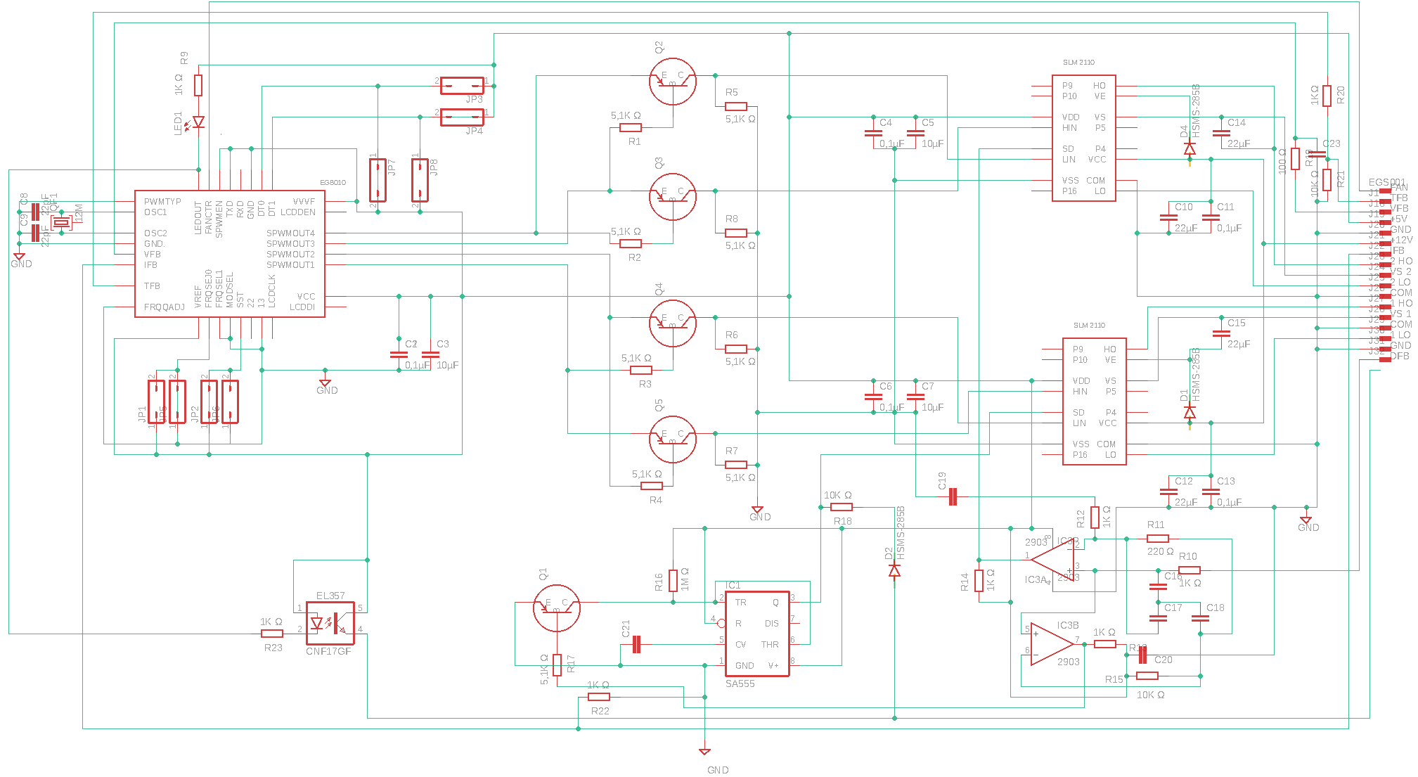

Hallo Forengemeinde,
nun habe ich auch noch das Steuermodul auseinandergenommen, heißt die
Schaltung in Eagle erstellt. Bei der Überprüfung des Moduls , war mir
aufgefallen das eines der Beiden Treiberbausteine (IR 2110) auf dem
Eingang 13 (SD) kurzen Impuls, beim Einschalten bekommt.
Die Schaltung weicht in zwei Bereichen vom Beispiel Schaltplan des
Controller Chip EG 8010 ab.
https://datasheet4u.com/datasheet-pdf/EGMicro/EG8010/pdf.php?id=729849
Zum einen ist noch ein Timer SA555 verbaut. der den einen
Treiberbaustein
 IR 2110 ansteuert und außerdem die fehlende Ansteuerung SPWMEN am
Controller Chip EG 8010 über den OP.
Alle Bauteile wiesen beim durchmessen richtige werte aus.Die 4 22µF SMD
Elkos haben einen ESR von 0,47-0,5 Ohm. bin etwas ratlos, wie ich weiter
vorgehen soll?
MFG Roderich
Schaut so aus als ob der untere IR2110 verzögert abschalten oder
einschalten soll, dafür der 555. Wozu? Keine Ahnung. Kannst Du mal die
Spannung an den Shutdown-Eingängen der beiden IR2110 messen?

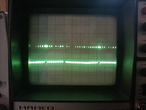

habe versuchsweise das SPWM Steuermodul in den Wechselrichter
eingesetzt,( vorher hatte ich es nur auf dem Steckbrett) dann nur mit 12
V aus dem Netzgerät mit Spannung versorgt. Die Messungen mit dem Ossi
sahen nicht gut aus. an zwei der Gates von den IGBT's hatte ich bei
offener Strommessung Spannungspulse wo sie meines Wissens nicht
hingehören. Bei Strommessung gegen GND sieht das auch nicht mehr aus,
wie saubere Rechteckimpulse.
Nun stand auch wider Lötarbeit an, ich hatte irgendwie den ED8010
Mikrocontroller ins Jenseits befördert. Jetzt habe ich nur noch einen
zum Kaputtspielen.
Hallo Ben, an den SD Eingängen liegen bei Stromüberwachung offen 4,5 V,
bei
Stromüberwachung gegen GND, 0V.  Mir war nur aufgefallen das beim
Einschalten, und Stromüberwachung offen, ein SD Eingang einen Kurzen
Spannungsimpuls bekommt,der andere nicht.
Auch dir ein Hallo MarWin,
hast du schon einen Alibaba Kauf in China erfolgreich reklamiert?
Ja es wäre schön wenn die Teile  reliable währen, dann würde ich jetzt
an was anderem Herumbasteln..
Ich werde jetzt mal sehen warum das SPWM Steuermodul im eingebauten
zustand so einen Matsch raus-haut.
MFG
Roderich
Hallo an alle interessierte,
jetzt habe ich versucht herauszubekommen woher die kurzen Impulse kommen
auf dem Bild Oben Einstellung 5ms/5V. Das sind Spannungseinbrüche an den
Shutdown-Eingängen der beiden Treiberbausteine IR2110. Allerdings habe
ich die Impulse nur an den Beiden IGBT Gates die als erstes vom
Mikrocontroller ein PWM Signal bekommen an den Eingängen die zuerst nur
ein Rechteck Signal bekommen sind keine Pulse wie zu erwarten wäre, dar
auch dort die gleichen Spannungseinbrüche an dem SD Eingängen der
Treiberbausteine vorliegen.
Nun habe ich mir gedacht ein offener Eingang ist nicht optimal bei HF
ich glaube das Ding arbeitet mit 23 KHz .
Habe mir das Erste Poti was ich finden konnte genommen ( 50K Ohm) es
zwischen Versorgungs Spannung (12 V) und GND angelegt und daraus ein 0,4
V Potential an den SD Eingang gelegt. Ohne Erfolg, die Impulse blieben
wie sie waren.
Nun mal eine Verständnisfrage, warum wird hier zum Starten nur eine
Halbwelle als Sinuswelle erzeugt. die andere als Rechteck mit
Netzfrequenz?
MFG
Roderich
Hallo nochmal,
mir ist da noch etwas aufgefallen was sich im Steckbrett anders verhält
als im Wechselrichter. Im Steckbrett bekomme ich nach einschalten für 2
Sekunden ein Rechteck Signal dann setzt die Puls Modulation ein.
Im Wechselrichter kommt gleich das Puls modulierte Signal?
Wie das jetzt, dem werde ich als nächstes auf den Grund gehen
Hallo an alle Forenleser,
und Schande über mich, kein wunder das keiner mehr folgen kann wenn ich
meine eigenen Fehler ( Fehlannahmen) hier Poste.
Was hatte ich falsch gemacht. Vor dem einsetzen der Steuerplatine hatte
ich die beiden Shunt Widerstände ausgelötet, und war davon ausgegangen
das die Stromüberwachung jetzt keine Verbindung mehr hat.
Ein Blick auf den von mir erstellten Schaltplan brachte dann die
Erleuchtung. Die 4,7K Ohm Widerstände waren ja noch mit dem
Strom-messpfad verbunden. Das hat dann die Spannunspulse erzeugt die auf
dem Ossi zu sehen sind.
Nun sind die Shunt Widerstände wider eingelötet.
MFG
Roderich
