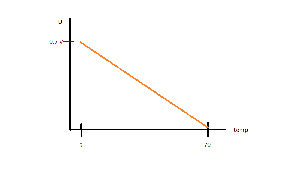

OP #6960114
ich würde gerne wissen, ob es möglich ist und wie mittels analoger
Schaltungstechnik diese lineare Kennlinie ungefähr nachzubilden:
Sie soll bei ca. 5°C eine Spannung von 0.7V liefern, bei ca. 70°C soll
die Spannung 0V sein. Am liebsten wäre mir ein Widerstandsnetzwerk.
Verwendet kann werden ein PTC oder NTC oder mehrere, falls es was
bringt.

Gast #6960571
0,7 V über 65 K macht 10,7 mV/K.
Würdest du dich auch mit einer Steigung von 10 mV/K zufrieden geben?
Dann kann man nämliche out-of-the-box einen LM35 nehmen.
Dann noch einen investierenden OPV dahinter und bisschen den Offset
dahinzubbeln.

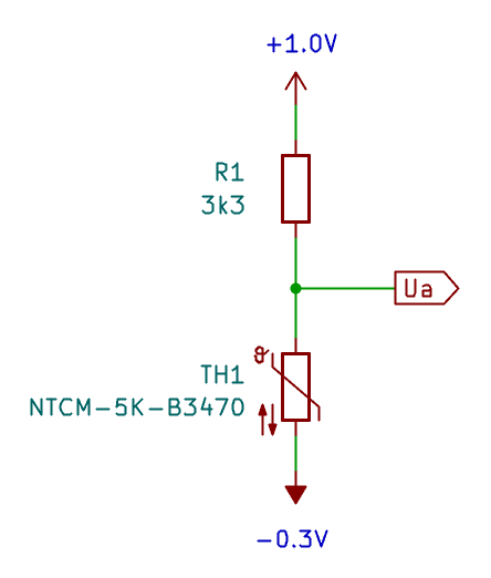

Moderator #6960952
Man kann einen NTC durch die Serienschaltung mit einem Festwiderstand
und zwei geeigneten Versorgungsspannungen linearisieren, wenn sich die
Kennlinie des NTC innerhalb des gewünschten Temperaturbereichs
hinreichend genau durch eine Hyperbel (Kehrwertfunktion mit Offsets in T
und R) annähern lässt.
Ich habe als Beispiel mal diesen NTC genommen und dessen Kennlinie aus
der Tabelle im Datenblatt kopiert:
  https://www.tme.eu/de/details/ntcm-5k-b3470/ntc-mess-thermistoren-tht/sr-passives/
Das erste Diagramm zeigt die Kennlinie des RTC, das zweite die
Ausgangsspannung des Spannungsteilers.

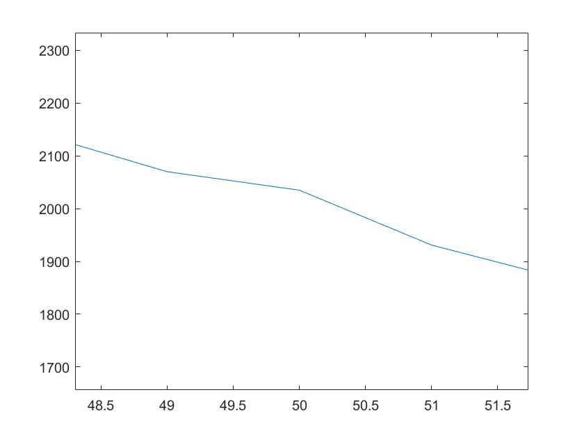

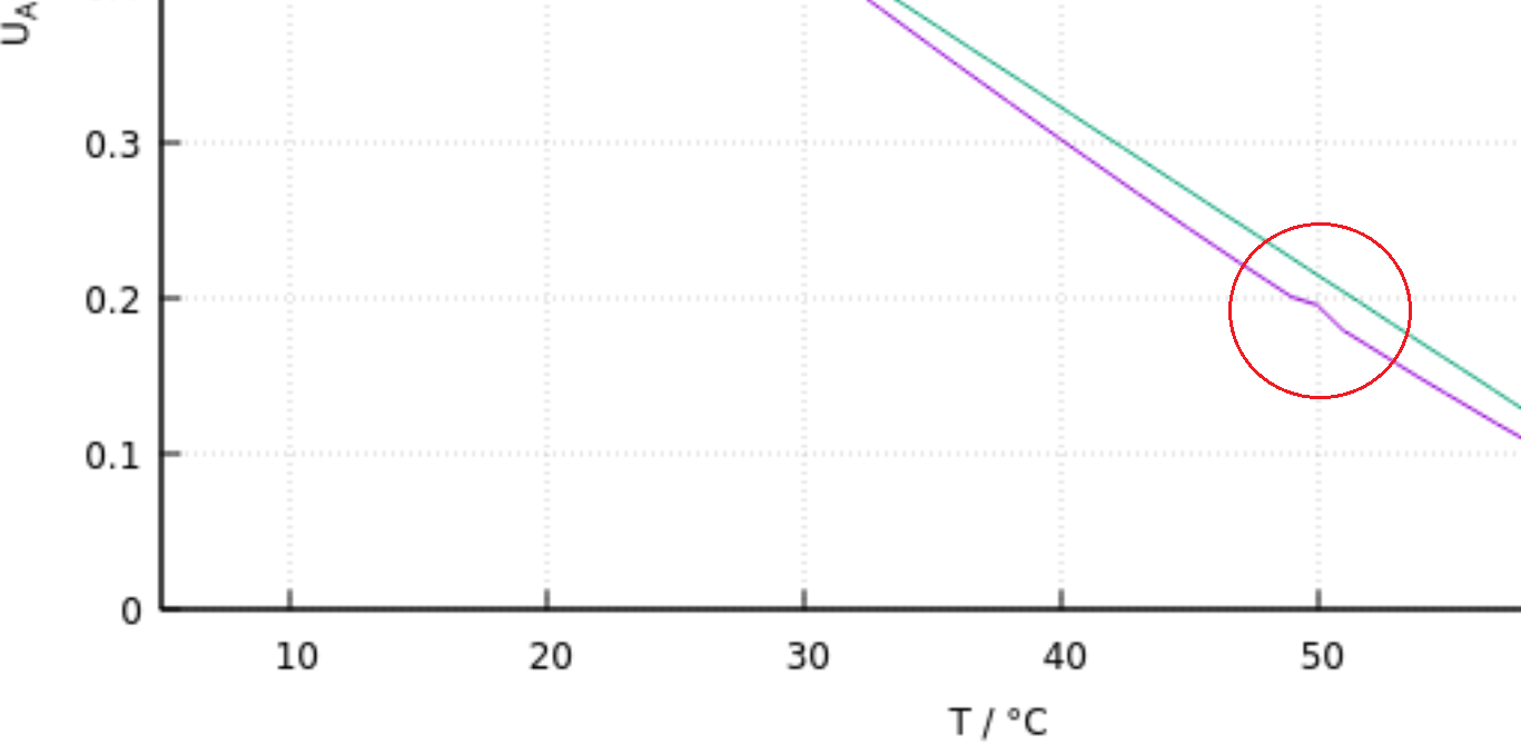

(Firma: مهندس) #6961597
Mal interessehalber: wo kommt die 'Delle' bei 50°C/0,2V her?
OP #6961639
Hab ich mir auch schon überlegt. Das sieht so aus als, ob es hochgehen
würde. Geht aber runter. Das liegt an der Interpolation. Der Datensatz
liegt im Datenblatt vor (als Tabelle) und Matlab interpoliert linear
zwischen den Punkten, wenn man plotet.
Mit der Kennlinie will ich eine Lüfterkennlinie realisieren.
Funktioniert auch ganz gut. Ist halt ne Lüfterkennlinie analog.
Sprich: Bei 40°C fängt der Lüfter an hochzudrehen, bei 70°C geht der ins
Maximum.
Die minimale Drehzahl liegt für T<40°C an. Am Anfang gebe ich die volle
Spannung drauf, dass der Lüfter losdreht. Wollte mal sehen, wie das
analog gemacht werden kann.
Moderator #6961660
Sehr gut beobachtet! Diese Unregelmäßigkeit ist auch schon in der
Tabelle im Datenblatt zu sehen. Da die anderen Einträge in derselben
Zeile in ähnlicher Weise daneben liegen, handelt es sich vermutlich
nicht um einen Tippfehler. Evtl. wurden versehentlich die Werte für
49,5°C statt für 50,0°C eingetragen.
