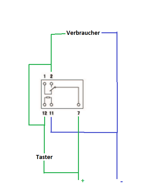

ich habe ein 12V Akkugerät, mithilfe eines Relais wird eine Last
geschaltet.
Wenn der Akku leer wird und unter Last die Spannung unter 6V fällt,
schaltet das Relais ab. Weil dann die Last fehlt steigt die Akkuspannung
wieder und das Relais zieht wieder an. So schaltet das Relais permanent
zwischen AN und AUS.
Ich habe nun ein weiteres Relais welches ich mit einem Taster aktiviere
davor geschaltet mit der Hoffnung das dieses bereits bei 7 oder 8V
abschaltet und das Gerät aus bleibt. Leider ohne Erfolg.
Gibt es eine Möglichkeit dieses permanente AN und AUS zu verhindern?
Beste Grüße
Dennis

So eine Vorrichtung habe ich versucht mit dem 2. Relais zu bauen,
welches ich wie das Bild im Anhang davor geschaltet habe.
Also der Taster löst das Relais aus, die Brücke zwischen Klemme 2 und 12
verhindert ein abschalten beim loslassen des Tasters. Es ist ein 12V
Relais, ich habe gehofft das es ausschaltet sobald der Akku leer wird
und somit aus bleibt.
Wie kann ich das Relais dazu bringen das es schon früher abschaltet um
Verbraucher und Akku zu schützen?

ABER: Dein 'Relais' ist sicher nicht nur ein Relais, sondern eine ganze
Tiefentladeschutzschaltung, denn kein nacktes Relais das bei 50%
abfällt, zieht bei wenig mehr schon wieder an.
Man braucht die interne Schaltung dieses Tiefentladeschutzes, um die
Hysterese ändern zu können.

Da hilft ein Blick ins Datenblatt. Die garantierte Rückfallspannung bei
Relais beträgt für DC oft nur 10% der Nennspannung, bei einem 12V-Relais
also 1.2V

Ich werfe mal das Thema "Selbsthaltung" in die Runde (sowas hast du mit
dem zusätzlichen Relais ja sowieso schon gebaut: "Ein" mit Taster und
"Aus" wenn die Spannung weg ist).
Wolfgang schrieb:
> Die garantierte Rückfallspannung bei Relais beträgt für DC oft nur 10%
> der Nennspannung, bei einem 12V-Relais also 1.2V
Man könnte also mit einem 5V Relais und einer 8V2-Z-Diode so eine bei
ca. 9V "selbstabschaltende Selbsthalteschaltung" bauen: bei 12V bleiben
dem Relais 5V zum Einschalten, und bei etwa 9V fällt das Relais dann
spätestens ab.

ich habe eine 6,2V Z Diode in die Brücke zwischen Klemme 2 und 12
eingebaut, jetzt schaltet mein Relais unter Last zwischen 9,5 und 10V
ab.
Funktioniert perfekt, danke nochmal :)
