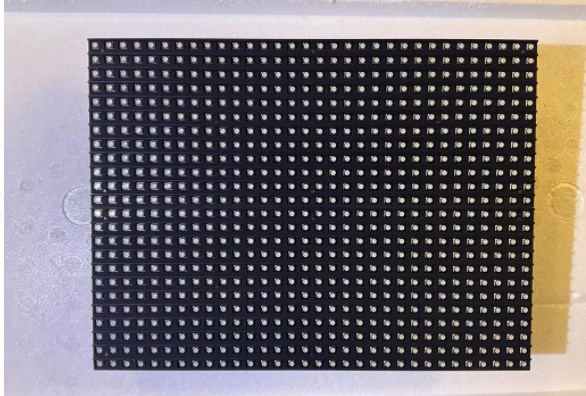

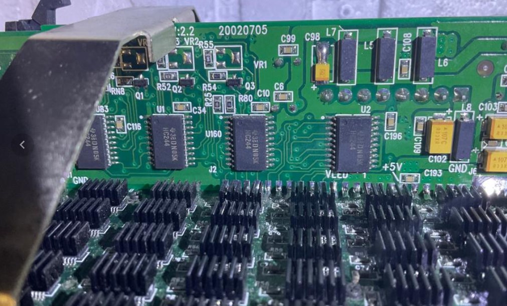

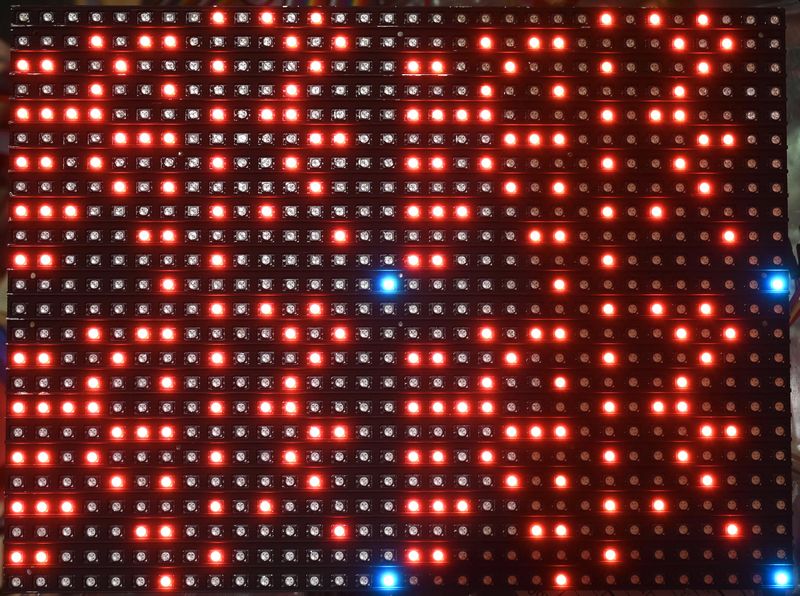

es geht um LED panele siehe bild davon habe ich eine unmenge stammen von
einer LED video wand leider sind die controller nicht mehr vorhanden
mein anligen ist -- kann mann diese mudule als " pixel " benutzen und
zb. über DMX ansteuern - also jetzt nicht jede led sondern das ganze
mudul als ein pixel zb.
stelle mal noch bilder rein für einen eindruck

Kann man machen, muss man nur einen Controller basteln, der DMX in die
Ansteuersignale für die Module umsetzt.
Zeig mal den Schaltplan von den Modulen, so viel scheint da drauf nicht
zu passieren. Die 74HC244 sind wahrscheinlich nur
Zeilen-/Spaltentreiber.

von Holger B. (tuborg)
Hallo
Das Modul ist aus einer Video Led Wand ( habe davon ca 800 Stück )
Die Grösse ist 210 cm x 160 cm
Betrieben wird jedes Modul mit 5V / 16A ( Netzteil Daten )
Angedacht ist daraus " Dekoelemente " für den Bereich Lichttechnik zu
bauen
Als Ansteuerung soll DMX genutzt werden
g.Holger

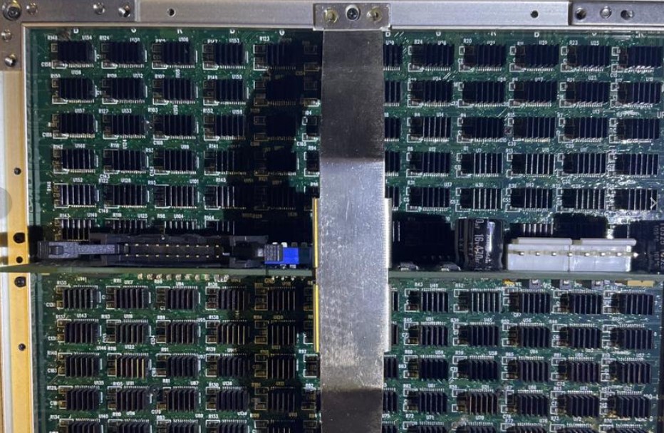

von Kai B. (kaib) Benutzerseite
Das Panel scheint 32*24 LEDs (768 LEDs * RGB = 2304 einzel LEDs) zu
besitzen.
Treiber Bausteine (die mit Kühlkörpern) zähle ich 12*12 und unter
Annahme das jeder davon 16 Kanäle hat wären das auch exakt 2304
Einzelkanäle.
Somit sind die Panels wohl nicht gemultiplext und damit statisch
angesteuert.
Die Frage ist was für ein Typ Treiber ist da genau unter den
Kühlkörperchen versteckt. Ist das ein einfaches 16bit Schieberegister
mit Konstantstrom Senken  oder hat der eventuell noch spezielle
Features.
somit könnte man da wohl sogar nicht ein bisschen Reverse Engineering
durchaus die einzelnen LEDs zum leuchten Bringen.
Kai

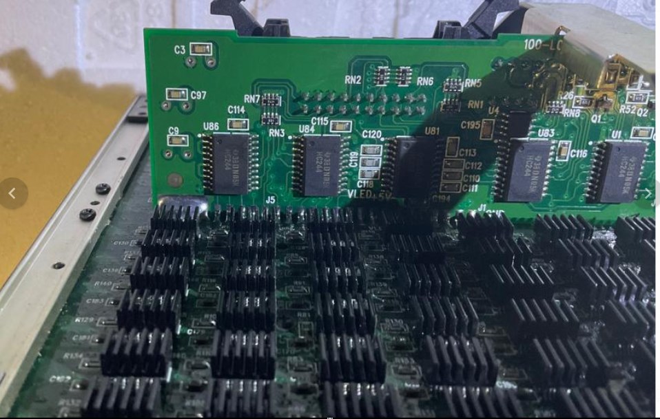

von Tobias .. (bitfehler)
Johannes S. schrieb:
> Standard für solche Module ist eigentlich Hub75, wobei es da mehrere
> Varianten gibt. Ich würde erstmal untersuchen ob das hier nicht auch
> benutzt wird, dafür gibt es dann eine Menge Lösungen zur Ansteuerung.
Auf Screenshot_4 sieht man oben "20020705" was stark nach einem Datecode
aussieht. Zu dieser Zeit (2002) war Hub75 noch nicht üblich, wenn gar
noch gar nicht vorhanden.
Betreib mal weiter Reverse-Engineering und zerpflück so ein Ding. Mach
brauchbare und leserliche Fotos von den Bauteilen mit vielen Zahlen
drauf (wg. Datecode). Schau, was das für Treiber unter dem Kühlkörper
sind und bestrome so eine LED (was steht da drauf?) mal mit 10mA um zu
sehen, wie hell die denn eigentlich ist.
Hallo
Habe jetzt mal ein Kühlkörper vom Treiber IC abbekomme.
Es ist ein ST2221C-3
g.Holger
Das ist ein einfaches Schieberegister mit Stromsenken.
Datenblatt:
https://www.trgcomponents.com/uploads/media/SP-ST2221C-A.004_01.pdf
> angesteuert.
Daher einfach SPI für alle LEDs reinschieben und ab gehts. ;)

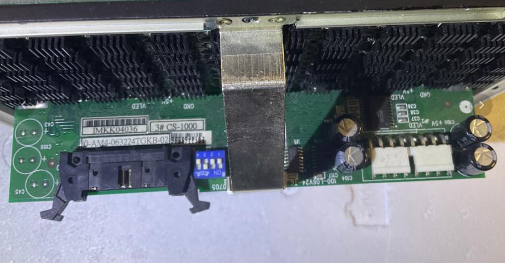

Gut ein Led Steifen über DMX/SPI Controller ansteuern bekomme ich hin
aber bei dem Modul bin ich da überfordert.
Um das ganze auch praktikabel zu machen , müste mann ja auch das ganze
über den 20P Stecker einspeisen ( wie auch immer )
An jedem Treiber rumlöten ist durch die Menge ja nicht machbar
g. holger

von Wolfgang (Gast)
Der Klaus schrieb:
> "Je nachdem, was da an Elektronik drauf ist..." - blos, wie lässt sich
> das feststellen?
Augen aufmachen und gucken. Die Aussage, dass da Schieberegister drauf
sitzen, um die LEDs zu treiben, hilft doch schon mal. Als nächstes muss
man die Elektronik systematisch durchgehen, gucken, wo die ST2221C-3
ihre Daten und ihren Takt herbekommen, weitere Typenbezeichnungen
klären, u.s.w. - bis man beim Stecker ist.

Ich weiß ja nicht, wer hier mitmachen, aber was ich bisher
herausgefunden habe (siehe Anhang).
Auf der Interfaceplatine u.a. ein I2C-EEPROM AT24C256 (SDA & SCL an der
Buchse).
Die 1. und 4. Spalte ist für die Farbe blau zuständig (Beschriftung auf
der Platine), 2 und 5 für grün, 3 und 6 für rot.
4 Blöcke á 6x6 ST2221
- alle Latch eines Blockes sind verbunden
- alle Clock einer Spalte sind verbunden
- alle Enable eine Spalte sind verbunden
Leider noch nicht heraus gefunden, wo Serial In, Clock, Enable und Latch
eines Blockes her kommt.
Mich verwirren die zusätzlich vorhandenen
74240 --> OCTAL BUFFERS/DRIVERS WITH 3-STATE OUTPUTS
74244 --> OCTAL BUFFERS AND LINE DRIVERS WITH 3-STATE OUTPUTS
7485 --> 4-BIT MAGNITUDE COMPARATOR
Gruss
Harry
von Patrick L. (Firma: S-C-I DATA GbR) (pali64)
Ev für die Adresslogic?
Die Blöcke waren wohl adressierbar. ;-)
von Crazy Harry (crazy_h)
@Patrick: Bei ca. 800 zusammen geschalteten Platinen muß das dann aber
sehr schnell gewesen sein. Bei der Größe des Aufbaus nicht einfach.
Und was soll das EEPROM da drauf?
Bei 3 Modulen pro Netzteil (5V/50A) sind die Dinger sicher nicht dunkel.
Noch die Anzahl:
2x 74240 --> OCTAL BUFFERS/DRIVERS WITH 3-STATE OUTPUTS
6x 74244 --> OCTAL BUFFERS AND LINE DRIVERS WITH 3-STATE OUTPUTS
4x 7485 --> 4-BIT MAGNITUDE COMPARATOR
24 x 32 RGB LEDs (768)
Eventuell als Decoder,
so dass das Protokoll in Horizontal und Vertikal Koordinaten aufgeteilt
wurde.
Eventuell musste das Protokoll so nur Änderungen Updaten.
Das entlastet den Datenstrom erheblich.
Die puffern vermutlich die Signale, damit man überhaupt die 768 LED
Treiber eines Moduls antreiben kann, ohne das Fan-Out eines Chips zu
überschreiten. Du kannst ja nicht beliebig viele Eingänge antreiben,
ohne das der Ausgang den nötigen Strom liefert.
Zu den 7485: Da liegt es nahe, das jedes Modul eine 16-Bit Adresse
trägt, die seinen Platz in einer Zeile oder Spalte bestimmt. 16 Bit
reichen aber nicht, denn es sind ja 768 Module (32*24) also 0x300 Stück,
oder 300h.
Es fehlen also noch 2 Bit zur vollständigen Adressierung. Da gibt es
einerseits das 4-bit Mäuseklavier und dann noch das EEPROM. Allerdings
ist hier nicht klar, wie man über I2C so viele davon adressieren kann,
es sei denn, es gibt viele I2C Busse.
Ein Ansatz wäre, sich erstmal die Stellung der DIP Schalter anzusehen
und deren Adresse im Zusammenhang mit der Postition in der LED Wand.
oder man nutzt die erweiterte I2C Adressierung ;-)
Wobei I2C zu Langsam ist Bilder darzustellen ;-)
Wenn ich mich nicht vermessen habe ist das EEPROM (SDA/SCL) nur mit dem
Anschlussstecker verbunden und die DIP-Schalter stehen auf allen Modulen
gleich.
Nix Bilder, das war eine Videowand.

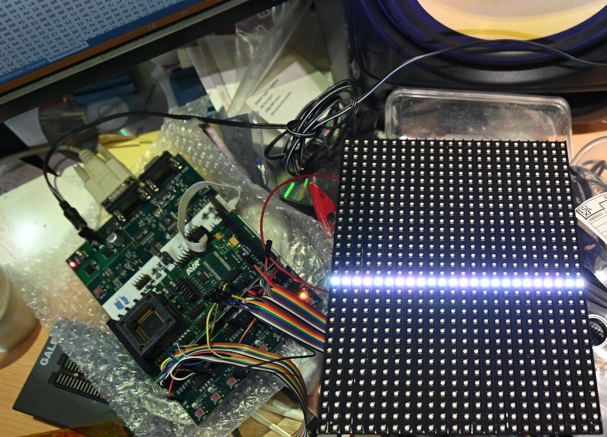

Oh gar nicht mitbekommen das es hier auch schon ein paar Ergebnisse
gibt.
Ich hatte Freitag Abend ein Panel mal komplett Durchgeklingelt und davon
schon den Schaltplan und die Anschlussbelegung des 20Pol Steckers
rausgefunden.
Der Schaltplan bräuchte zwar noch etwas Pflege aber ich kann morgen mal
meine Ergebnisse Teilen.
I2C wird nur für das EEPROM genutzt und sind höchstwahrscheinlich
Korrekturdaten(Gamma etc.) für das Panel.
Die 74HC85 sind hier als 4bit Adressdecoder in Verwendung um den Clock
an die (2bit) 4 Bereiche auf dem Panel zu verteilen bzw. um über den
Dipschalter die (2bit) Adresse  eines Panels festzulegen.
Hab auch schonmal eine kleinen Testsoftware mit einem ATMEGA am laufen
  I2C SCL  2  1  LATCH  rn1
rn1  ADDR0  4  3  I2C SDA
rn1  ADDR2  6  5  ADDR1  rn1
rn2  ADDR3  8  7  REXT  r25 r80
rn2  EN_G  10  9  EN_R  rn2
  GND  12  11  EN_B  rn2
  GND  14  13  DATA_R  rn3
  GND  16  15  DATA_G  rn3
  GND  18  17  DATA_B  rn3
  GND  20  19  CLOCK  rn3
Hallo Kai,
ich hatte dir eine PM geschrieben und du bist auf jeden Fall weiter als
ich. Gratuliere.
Wie hell sind die LEDs denn nun? Wirklich ineffizient?
Der Code würde mich natürlich brennend interessieren :-)
Gruss
Harry
Oh ja deine PN ist leider untergegangen.
Ich hab jetzt nochmal den Schaltplan aufgehübscht.
Hab hier mal die entsprechenden Infos abgelegt (Pinbelegungen,
Schaltplan und kleine Testsoftware) :
http://elektronik.kaibareis.de/rgb_matrix_32x24/
Die Ansteuerung ist hier jetzt nicht die schnellste. Durch das ganze Bit
Banging dauert das aktuell ca 1200µs um die 32x24 bzw. 2304 Bits
Rauszuschieben.
Hatte mir schon überlegt ob man das nicht sogar praktischer über das
Externe Businterface eines Atmega umsetzten könnte. Das wollt ich mal in
einem nächsten Schritt testen. DMA etc wäre dafür natürlich ebenfalls
praktisch.

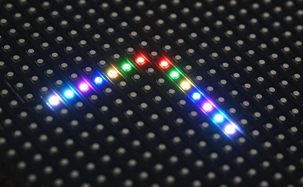

Das Schöne ist das man für einfachen An/Aus Pixelbetrieb kein
Multiplexing machen muss und das Panel statisch ist Also kein flimmern
durch Multiplexing selbst. Sondern vermutlich erst wenn man noch PWM pro
Pixel haben möchte.
Die Helligkeit zu beurteilen ist nicht ganz leicht. Aber ich würde
durchaus sagen heller sind die typischen RGB Matrix Panels die man
günstig bekommt auch nicht. Ich hab mal versucht das Fotografisch
festzuhalten wie hell die LEDs mit Zimmerbeleuchtung sind. So zwischen
260 und 400lux Umgebungslicht habe ich gemessen. Bild 1/30sec, f4,
ISO400
Bei einem Aktiven Streifen so wie im Bild zeigt mein Luxmeter ca 120lux
bei ca 30cm Abstand an. Jede einzelne LED dürfte so grob Überschlagen
mit je 11mA betrieben werden.
Hallo Kai,
super :-) jetzt muß ich mich nur anstrengen und ein bisschen C verstehen
(lernen).
Ich denke wenn ich das ausdrucke wirds für mich übersichtlicher.
Gruss
Harry
von Harry (Gast)
Hallo Holger und vielen Dank an Kai,
die Adressierung ist echt sche...e, vor allem weil jede 2. Zeile
gespiegelt ist und das Display, auch innerhalb eines Quadranten, alles
andere als linear adressiert, aber .... :-)
@Kai: Ich hab mal über die 3 Enable mit PWM gedimmt, aber ob das so
gewollt ist? Was meinst du dazu?
Gruss
Harry

unheimlich interessant die Ansteuerung zu programmieren und ich denke
ich kann Holger bei seinem Wunsch, die Dinger über DMX anzusteuern,
unterstützen. Es macht einfach nur Spass mal was neues zu machen.
Holger möchte sicher auch seine ca. 800 Module nicht entsorgen und
vielleicht kann ich ihn überreden, mir noch ein Set zu spendieren. Mir
schwebt da ein recht großes LED-Display vor.
Ich muß übrigens noch bemerken, daß die Dinger megahell sind :-).

Ja das sind tatsächlich alte Lighthouse Module.
Durch die Statische Ansteuerung braucht man sich zumindest nicht um das
Multiplexing wie bei den HUB75 Modulen kümmern. Also Ideal zum Basteln
auch mit "schwachbrüstigen" Microcontrollern.
@Harry, schön das die Ansteuerung bei dir nun auch geklappt hat :)

Harry schrieb:
> PM3.avi (2 MB)
Das sieht super aus! Muss man sich das wie einen Framebuffertreiber
vorstellen, den du da geschrieben hast?
> Harry schrieb:
>> PM3.avi (2 MB)
Ich habe ein grafisches Display definiert mit Framebuffer im RAM. Der
Buffer ist aber nicht 32x24 Pixel groß (Anzahl der LEDs) sondern 96x24
Pixel. 0-31 ist für rot, 32-63 für grün und 64-95 für blau. Beim Refresh
wird alles übertragen. Für ein violettes Rechteck zeichne ich dieses in
die Bereiche für rot und blau. Die Übertragung zum Modul ist quasi ein
3-Kanal-SPI ... RGB parallel mit Clock ..... sonst nichts. Gedimmt wird
über die 3 Enable von RGB.
Aktuell layoute ich eine Platine (bzw. bin fertig damit) mit einem
XMega128A4U, die dann 3 dieser Module mit gesamt 96x32 LEDs ansteuern
kann. Die Testschaltung mit der das Video gemacht wurde war ein
Mega644@20MHz, der Refresh dauert dort 9.3ms. Beim XMega mit min. 32MHz
(max. 64MHz) gehe ich von 5ms oder weniger aus. Das Modul kann bisher
(Mega644) ohne jegliche delays angesprochen werden. Und eine RS485 ist
auch mit drauf.
