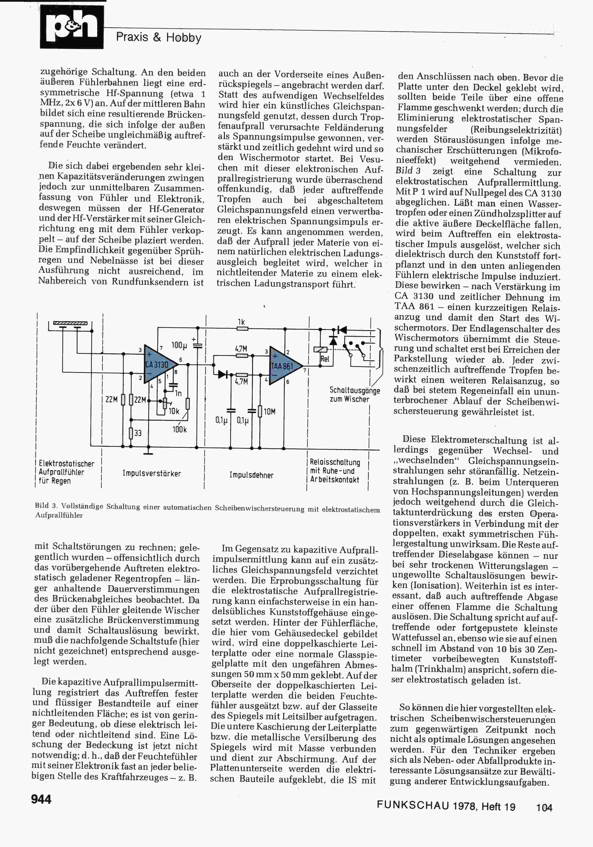

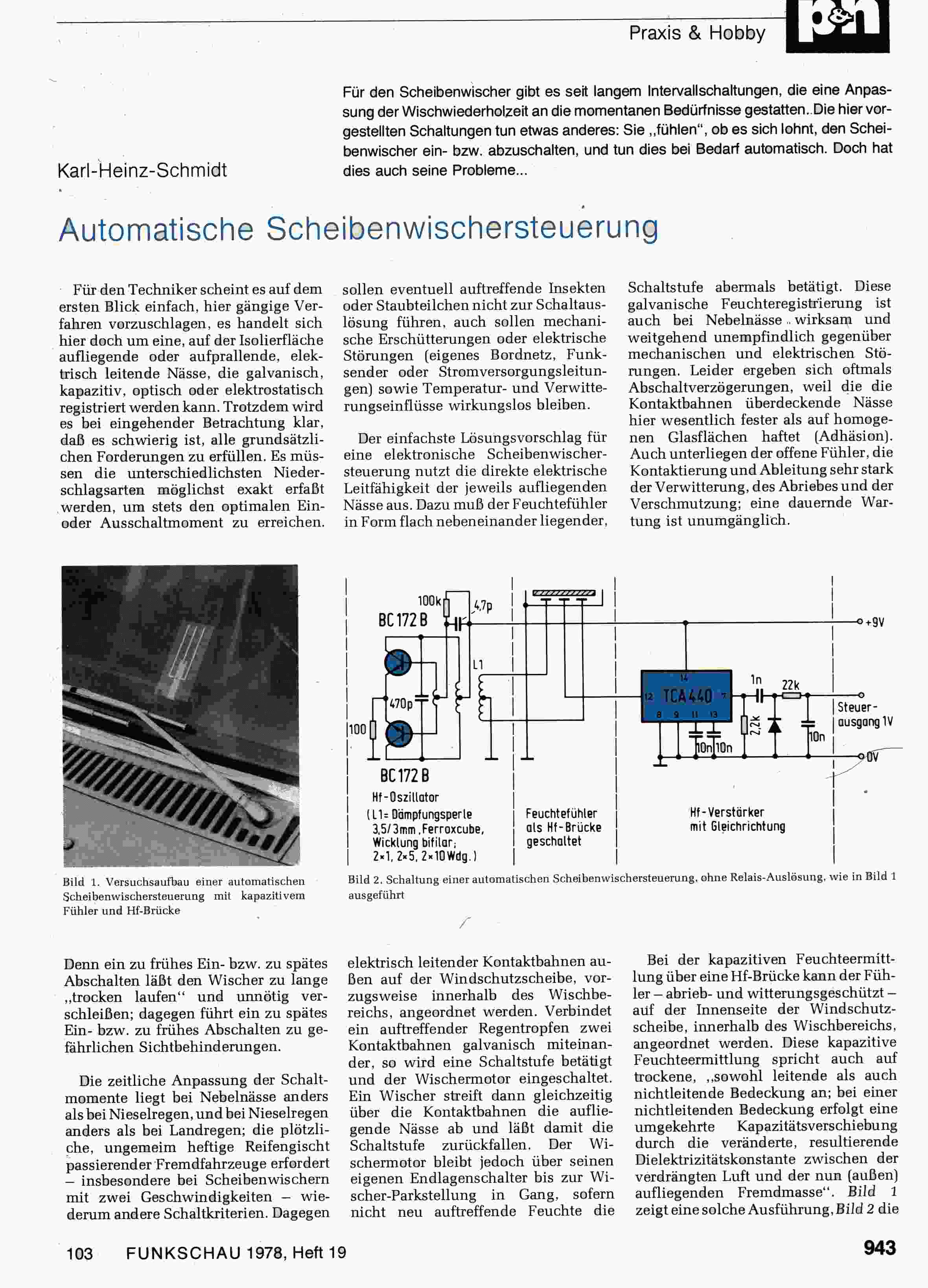

In der Funkschau Rubrik Praxis&Hobby gab es mal einen kapazitiven Sensor
für eine Scheibenwischerautomatik.
könnte das gewesen sein, lange her:
https://www.radiomuseum.org/forumdata/upload/Funkschau_Inhalt_1970-1979.pdf
Scheibenwischer-Intervallschaltung mit Waschautomatik 78/14/693
Scheibenwischersteuerung, automatische 78/19/943
