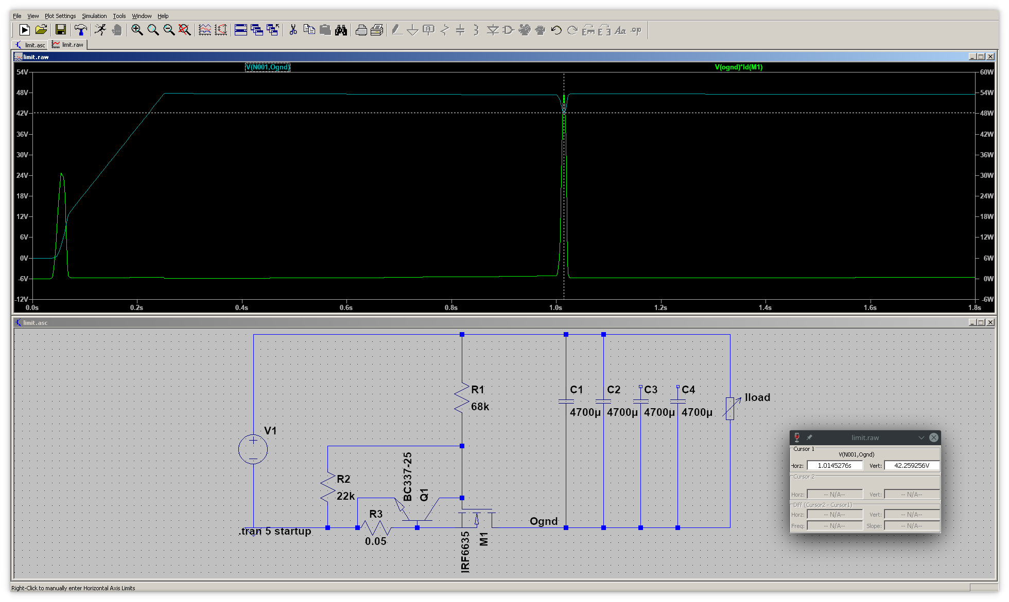

Ich hab hier ein (eigentlich reichlich überdimensioniertes) EPP-500-48
Netzteil von MeanWell, dem ich im Schnitt weniger als 200 Watt entnehme.
Das geht ohne Lüfter und ohne dass das NT merklich warm wird.
Problem: in kurzen Peaks (so ~ 1ms) können es auch mal 20 Ampere werden,
wenn dabei die Spannung etwas einbricht, wäre das OK.
Das EPP-Netzteil schaltet sich aber dummerweise bei Überlast komplett
ab, und fährt danach wieder hoch ("Hicup-Mode").
Andere Netzteil-Serien von Meanwell machen das anders, die gehen bei
Überstrom in den "CC" Betrieb.
Bevor ich jetzt das ganze Netzteil austausche (und damit vmtl. das
Gehäuse gleich mit): Gibt es noch Möglichkeiten das Kind aus dem Brunnen
zu holen?
Schon versucht habe ich zusätzliche Elkos direkt am Ausgang (2 mal
4700µF), aber das mag das Netzteil gar nicht und fängt das schwingen an
(langsam, so 1Hz, mit deutlich sichtbar pulsierender Power-LED).
könnte ein LC-Glied am Ausgang helfen? Oder wird die Spule dabei größer
als das ganze Netzteil? RC-Glied als Heizung?
Oder muss ich einfach die Amper hochskillen?
Besten Dank im voraus für alle Anregungen und Ideen...

Probieren: Eine analoge Strombegrenzung mit ca. 10 A vor die
Kondensatoren setzen.

Würde so ein CC Netzteil aber ausreichen, könnest du beim EPP Netzteil
extern eine Strombegrenzung nachrüsten. Ein MOSFET schaltet ab wenn der
Strom zu hoch wird, eine Spule liefert über eine Freilaufdiode aber
trotzdem Strom an die Last, ist der Strom wieder gering genug (bei
abgesunkener Spannung) schaltet man wieder ein, die Spule vermittelt
zwischen niedrigerer Lastspannung und hoher Netzteilspannung.

Die 2x 4700uF gaukeln dem Meanwell bei Power on einen Kurzschluss vor.
Schließe die Kondensatoren mit RD Parallelschaltung an.
Vorwiderstand zum 'langsamen' aufladen, Diode zum schnellen Entladen.
Ideale Diode mit Mosfet + Controller, wenn der Spannungsabfall über die
Diode stört.

Schaltnetzteile haben eine maximal zulässige kapazitive Last, damit die
Regelschleife nicht instabil wird.
Nö.
Max M. hat ja einen Workaround angboten, der könnte klappen. Aber man
muss auch mal rechnen.
dU = I * t / C
C = I * t / dU
Wenn wir mal bestenfalls 1V Spannungsabfall zulassen wollen, macht das
C = 20A * 1ms / 1v = 20mF
Aber halt, das funktioniert nur, wenn die direkt an deiner Spannung
hängen. Durch den Diodentrick tun sie das aber nicht, denn der
Spannungsabfall muss erst die Flußspannung überwinden. Bis dahin sieht
dein Netzteil den vollen Strom und schaltet ab. So einfach geht es also
nicht. Man müßte eine lineare Strombegrenzung zwischen Netzteil und die
Trickschaltung klemmen.
Ergo. Kauf dir ein Netzteil mit Konstantstrombetrieb.

Vielen Dank für die rege Beteiligung, ich versuch mal auf die Vorschläge
gesammelt einzugehen.
MaWin schrieb:
> Das sind aber besondere LED Netzteile und das nützt dir nichts wenn du
> die 20A auch brauchst.
Falk B. schrieb:
> Das ist dein Kandidat.
Meanwell hat einige Serien mit "Schluckauf-freier" Strombegrenzung,
nicht nur für LED.
z.B. RSP-500, HRP(G)-600, MSP-600, HEP-600.
Allen gemein: Viel größer als das EPP-500 und weniger Leistung auf 5Vsb.
(und Lüfter, und teurer)
Muss ich schauen ob das reicht und ich es unterbringen kann. Wenn das
Skiller schrieb:
> Verlustleistung je nach
> Schaltung (bipolar/MOSFET) bitte selber ausrechnen.
> Wie hoch der Spannungseinbruch ist, hängt von den zusätzlichen
> Kondensatoren ab.
> Alles keine Probleme, die der TO nicht selbst lösen könnte.
Wendels B. schrieb:
> Allerdings, wer mit 500W-Netzteilen hantiert, sollte das hinbekommen.
Tja. Euer Vertrauen ehrt mich, aber über ein paar Versuche mit Spice bin
ich da nicht herausgekommen. Bei FETs bin ich ganz schnell aus der SOA,

Ich komme leider erst am Wochenende wieder zum Löten, bis dahin muss
trockene Theorie reichen :)
Mit einem FET zum Strombegrenzen könnte das schon gut klappen, beim
Startup muss er etwas leiden, wenn ohne ausreichende Gate-Spannung die
Kondensatoren geladen werden, aber im "Normalbetrieb" und bei Spikes
sollte das gehen.
Genauen Typ weis ich noch nicht, sollte aber relativ unkritisch sein.
Gate-Spannung ist nicht das Problem, Gate-Charge egal, RDSon sollte
niedrig sein und das Die thermisch träge (Vmtl. gibt da ein hohes
Avalance-Rating einen Hinweis)
Mit 0.05 Ohm Shunt (zweimal 100m parallel) könnte das also schon
hinkommen, begrenzt auf so 11 A.
Dann füge bitte vor die Basis Q1 noch einen Widerstand ein.
Dieser schützt und man könnte R3 in gewissem Rahmen noch kleiner wählen,
wenn die Basis mit einem Widerstand nach V+ vorgespannt wird. Man muß es
aber auch nicht übertreiben.

MeanWell schrieb:
Der Nachteil an so simplen Schaltungen ist der das der Fet linear
wegregelt.
1ms hält der das. Ob der das auch hält wenn er 10mF laden muss ist
fraglich.
Das er das nicht aushält wenn ein echter Überstromfehler vorliegt ist
sicher.
Probier es doch erstmal mit dieser unglaublich simplen und robusten
Schaltung aus bevor Du versuchts Probleme zu lösen die du vielleicht
garnicht hast und Du dabei neue Probleme baust.
> wegregelt.
> fraglich.
> sicher.
Da schaltet doch das NT selbst ab: siehe oben.
Bevor die Ladung der Elkos genutzt werden kann, muß das NT den vollen
Strom liefern.
Wie sollte es, wenn der ext. Fet den Strom abwürgt, bis er selbst
durchlegiert?

Gast #6963592
Max M. schrieb:
> NOCH simpler als die Widerstands - Dioden Verschaltung vor den fetten
> Elkos geht einfach nicht mehr.
Es geht ja nicht darum, die Elkos aufzuladen, sondern ihnen den
Spitzenstrom zu entlocken. Der Spannungsabfall an D2 verhindert, dass
die Elkos sofort den Strom liefern können. Zunächst muß die Spannung
nach D1 durch Überlast des NT einbrechen, was beim NT einen Neustart
auslöst. Das ist genau das Problem des TOs. Die Elkos werden dabei nicht
für weitere zig ms die Spannung aufrecht erhalten können.
