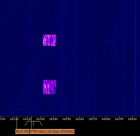

Gast #6962251
Hans K. schrieb:
> Gibt es zwischen 16 bis 24 Mhz einen Klopfspecht welcher die Frequenz
> wechselt?Wenn er auf der eine Frequenz geendet hat kommt er sofort an
> einer anderen Stelle im Waterfall.
Zeig doch mal ein Bild vom Wasserfalldiagramm!

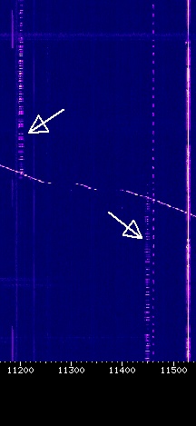

Gast #6962531
Josef L. schrieb:
> Sowas vielleicht? Zwischen 16.1-16.2 MHz, die schwachen Querstreifen?
> Hört sich nach Ticken an, 4x pro Sekunde geschätzt.
Ja, ist Woodpecker...Überhorizont Radar kann man mit einem Noisblanker
bekämpfen... Mein Transeiver hat zwei, eingeschaltet ist immer nur
einer.
OP (Firma: privat) #6962538
Macht aber ein springen von einer Frequenz zur einer anderen,muß also
eine
Breitbandige Antenne sein.Habe in kurzer Zeit ein springen auf 8-12
verschiedene Frequenzen beobachtet.Nur 15-20 sek.auf einer Frequenz.

Gast #6962577
Jetzt kurz vor 18:30 hatte ich einen beobachtet, zuerst gehört bei noch
unter 7 MHz, sprang alle 8-10 Sekunden (geschätzt) um 200-300 kHz höher,
zuletzt knapp 13.2 MHz, waren ca. 8-10 Impulse pro Sekunde.
