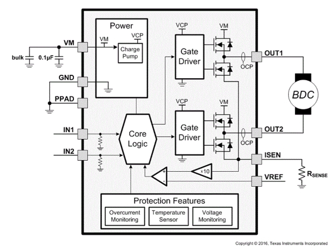

von Michael M. (Firma: Autotronic) (michael_metzer)
Der DRV8870 ist doch schön klein und arbeitet von 6,5V bis 50V (max.
3,6A).

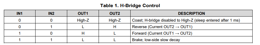

von M. K. (sylaina)
@Roland:
Du findest im Datenblatt zum DRV8870 nicht mal Kapitel 7? Oh wow, da
herrschen aber dann ganz andere Probleme bei dir. Im Anhang mal die
Logiktabelle des DRV8870 (aus Kapitel 7, Seite 8 des Datenblattes ;)),
jetzt muss hier ein wenig Gehirnschmalz fließen, dann solltest du aber
drauf kommen, wie du den sinnvoll einsetzen kannst. Tipp von mir: Da wo
die 0 steht würde ich, bei Bedarf, die PWM drauf geben ;)
