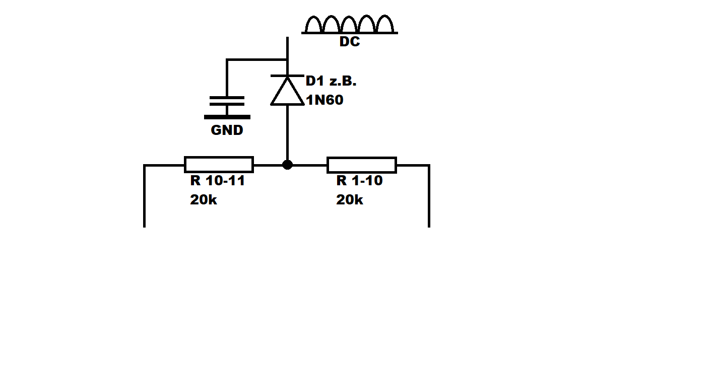

OP #6963472
Günter Lenz schrieb:
> Am besten du testest das Funkgerät erst mal an einen
> 50 Ohm-Dummy
Stimmt! auf so eine Idee bin ich noch gar nicht gekommen. Ich glaub auf
dem Dachboden liegt sogar noch so eine Konstruktion (nur ohne Kondenator
und Diode) vom vom Vorbesitzer des Hauses...
Ich neheme mal an ich soll mit 10nF auskoppeln und danach mit der Diode
Gleichrichten, um es mit einem normalen Multimeter o.Ä. messen zu
können?

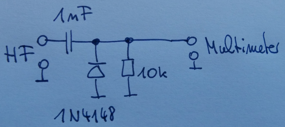

#6963488
Florian H. schrieb:
> Du meinst jetzt also ich sollte bei C130 mal nachsehen, ob der noch in
> Ordnung ist? Wie z.B. kalte Lötstellen oder so?
Ich mein das ist eine wilde Ferndiagnose meinerseits, aber ja da würde
ich hinschauen. Schlechte Lötstelle, irgendwas gebrutzelt oder so.
Ansonsten kannst du versuchen zu messen. Mit einem Tastkopf und
Oszilloskop eingestellt in den größten Messbereich kannst du die
Sende-HF sehen, wenn auf der einen Seite des Kondensators die volle HF
Spannung anliegt und auf der anderen Seite deutlich weniger dann wäre
hier der Defekt. Ansonsten ist der ganze Teil zwischen der Endstufe und
dem Antennenanschluss der Bereich in dem ich suchen würde, da du ja
schreibst dass PLL+VCO+Modulation weiter funktionieren.
Wenn du kein Scope hast, dann würde ich mit 1N4148 einen Detektor bauen
und ein Multimeter zum Messen der Dioden-Gleichspannung.

Gast #6963824
>können?
Nein, du brauchst nicht mit einen Kondensator auskoppeln,
die HF die aus dem Funkgerät rauskommt hat keinen
Gleichspannungsanteil. Also direkt mit der Diode gleichrichten,
die Diode läd den 10nF Kondensator auf, der liegt mit einen
Bein auf Masse. Parallel zum Kondensator kannst du dann die
Gleichspannung messen.

Gast #6963990
>Also so wie im Schaltbild im Anhang?
Ja, ohne Spannungsteilerwiderstände, die sind bei CB-Funk 4W
nicht nötig. Die Diode direkt am 50-Ohm Dummy.
von Bernhard S. schrieb:
>Er will ja nicht nur am Antennenausgang messen, sondern auch z.B. an der
>Endstufe. Und dort liegt am Ausgang die volle Betriebsspannung an.
Mein Vorschlag soll ja mit rein in die Dummy-Büchse.
>So etwa wäre mein Vorschlag
Das wäre ein algemeiner HF-Detektor, den würde ich als
Prüfstift in ein Filzstiftgehäuse einbauen.
Habe ich schon so gemacht, aber mit Spanungsverdopplungsgleichrichter,
Greinacher-Schaltung.
https://de.wikipedia.org/wiki/Spannungsverdoppler
