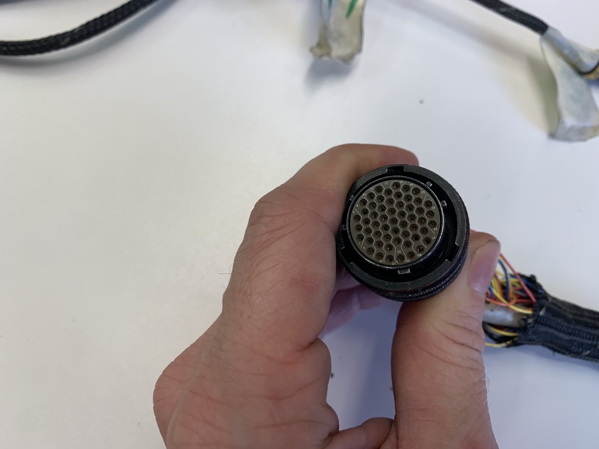

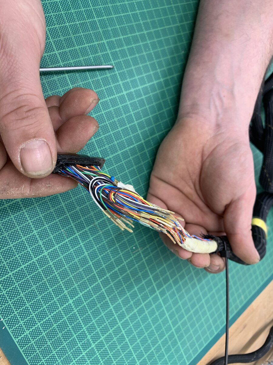

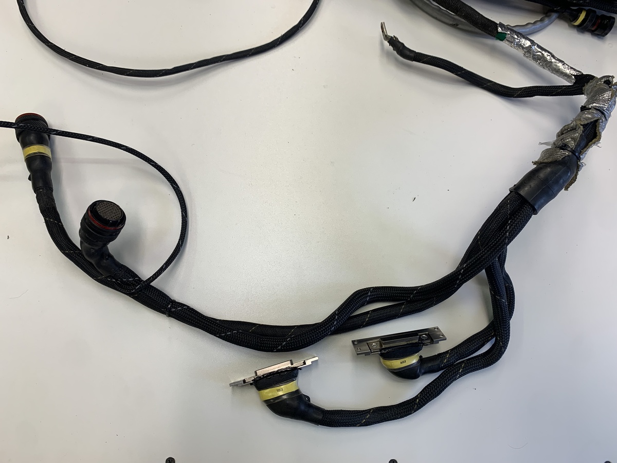

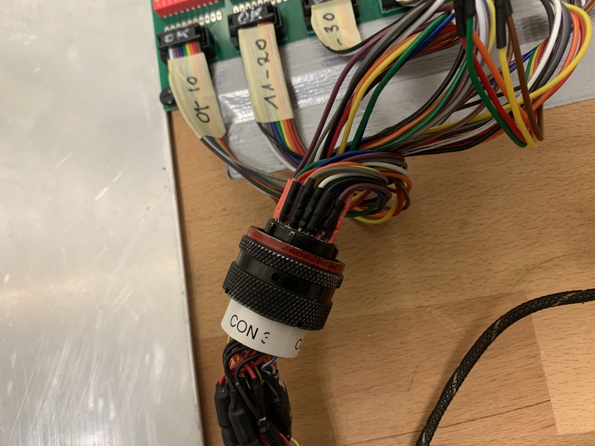

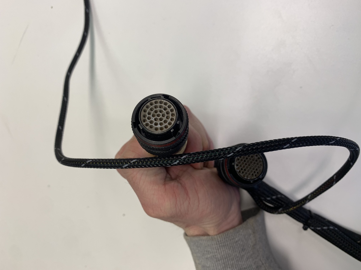

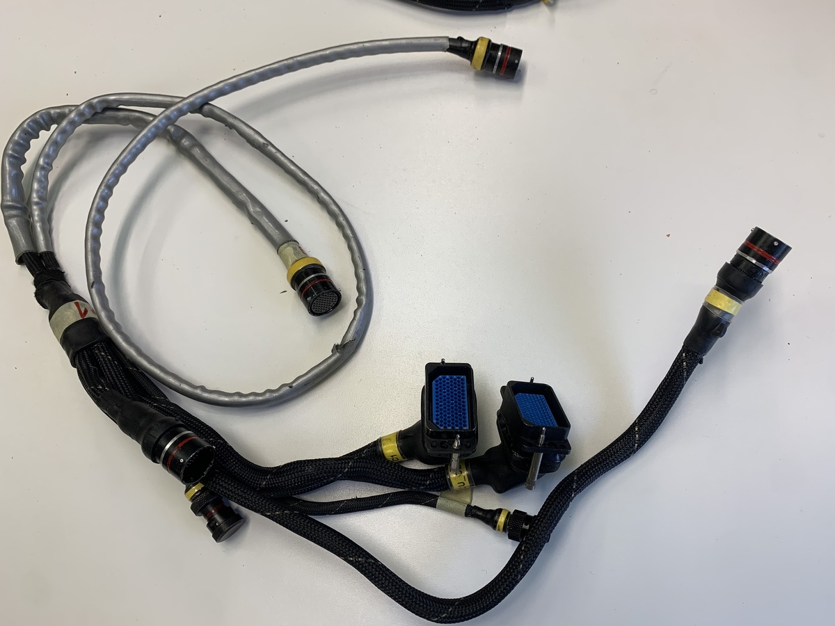

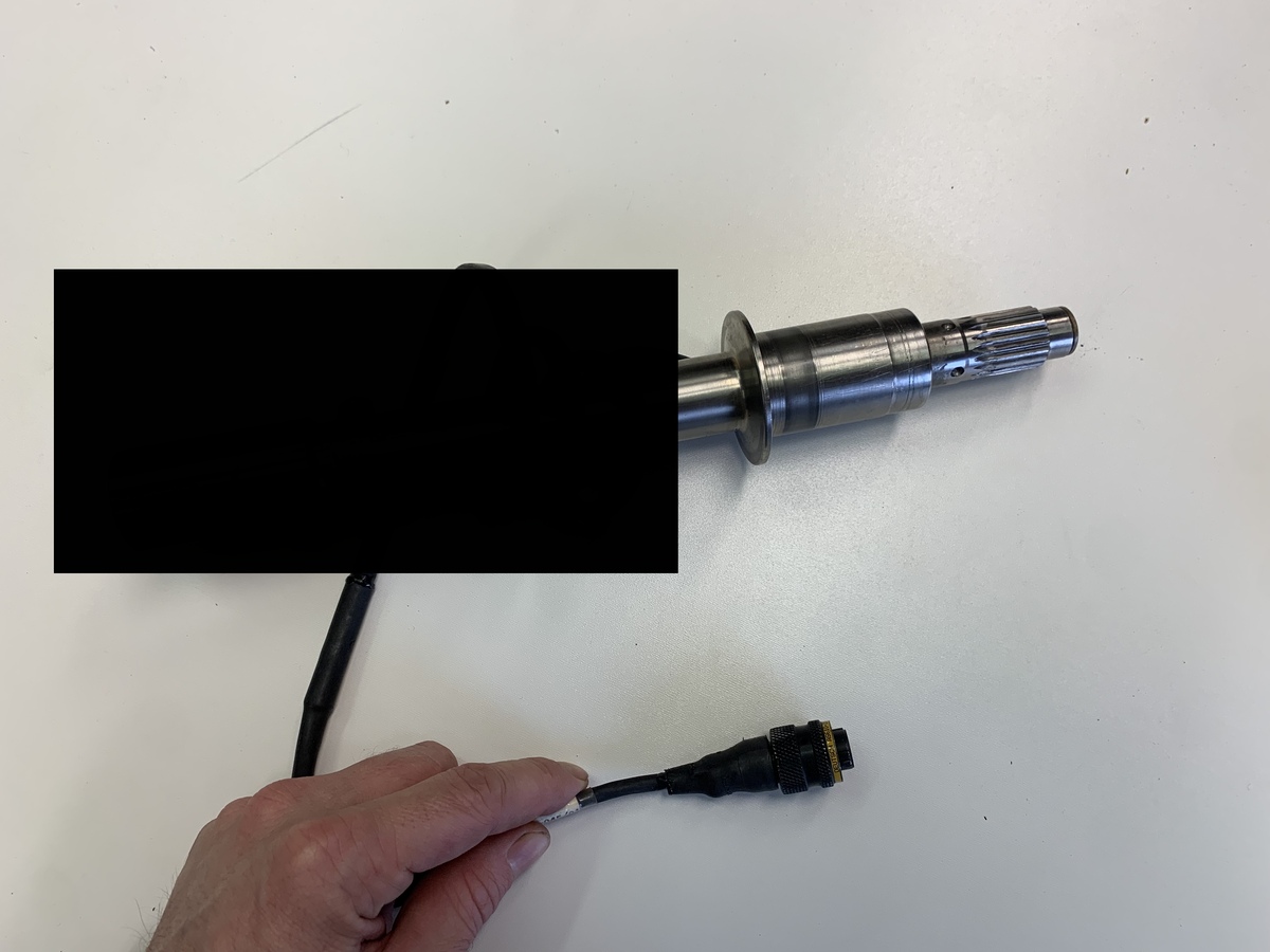

Moin Leute, Wie versprochen, ein paar Bilder zu dem Projekt,.. Der Baum ist aus einem 2016er Auto, welches darf ich nicht sagen. Ich dachte mir ich zeig sowas mal her, sieht man doch nicht alle Tage! Kabeldurchmesser 0,8mm mit Isolierung :) Stecker haben bis zu 128 Pins und zwei Stecker mit den titan haltern konnten wir noch nicht identifizieren, vielleicht kennt die ja jemand? sieht ein bisschen aus wie SCSI...

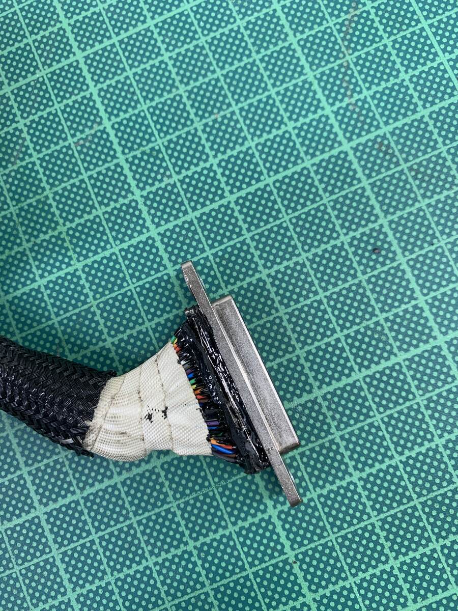

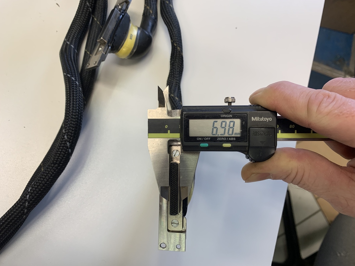

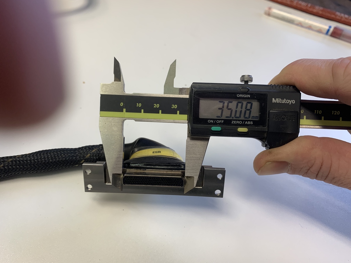

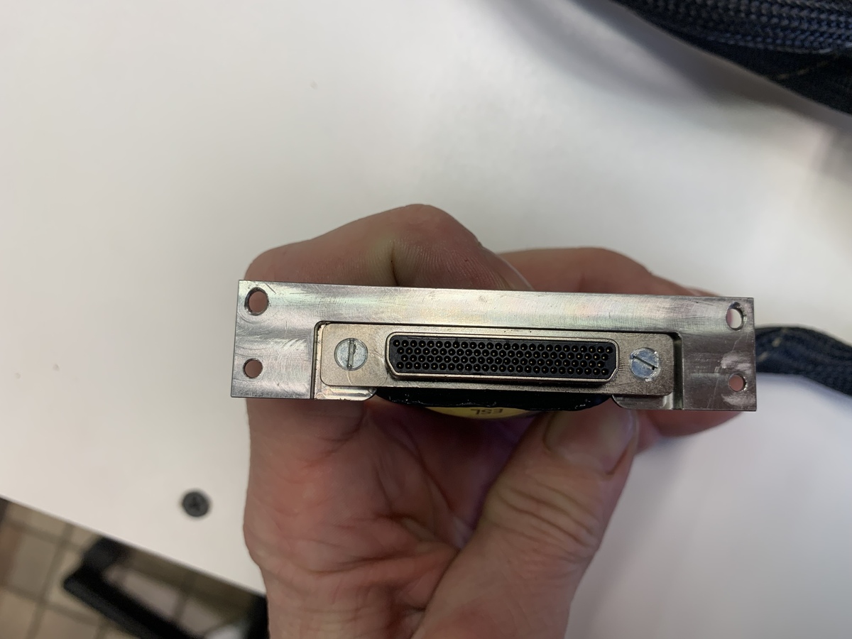

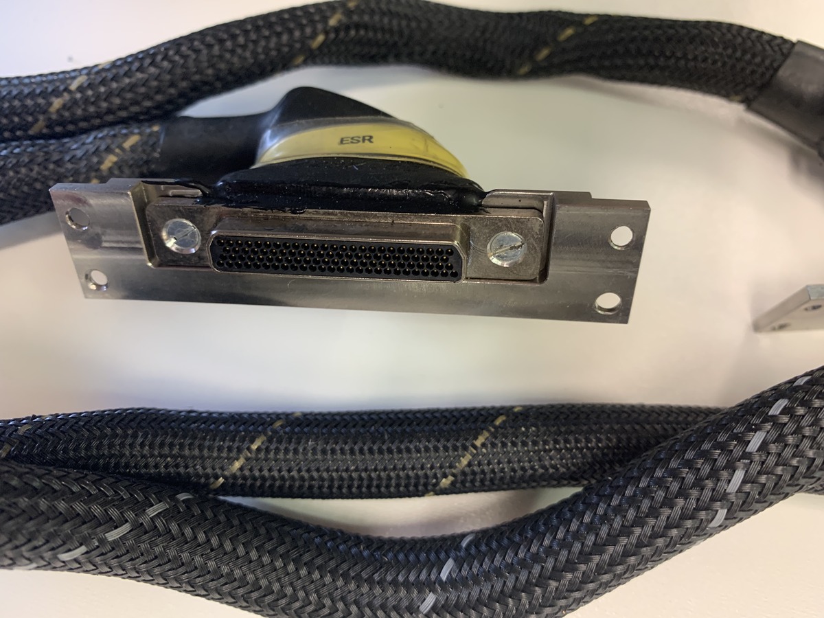

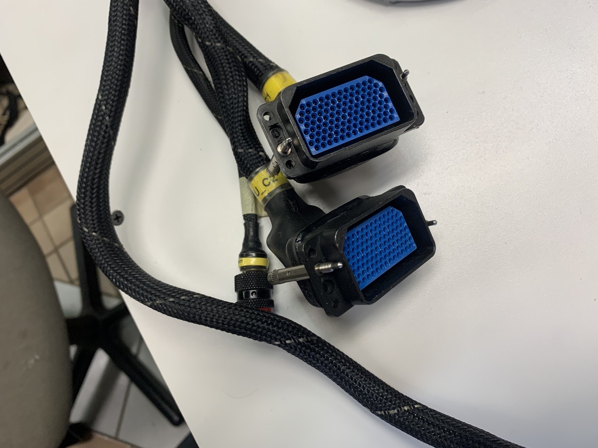

Hier die Stecker die wir noch nicht identifizieren konnten :) sieht wie gesagt irgendwie ein bisschen aus wie SCSI.. hat genau 100 Pins wenn ich mich nicht verzählt habe.. das längliche Ding das ich teilweise geschwärzt habe ist eine Lenksäule aus Titan, in die ein Stecker eingearbeitet ist,.. das wird FUN den Stecker dort reinzubekommen,.. viel spaß beim Schmökern, und danke für die Hilfe die hier oftmals in Sekunden kommt!
Nett. Frage: wie sieht ihr an den Kabelbaum denn gekommen? Und was habt ihr damit vor?

Flo R. schrieb: > Hier die Stecker die wir noch nicht identifizieren konnten :) AchGott irgendsone kundenspezifische Steckerscheisse von Hirose, Hartung , Amphenol oder den anderen üblichen Verdächtigen. Oder mal bei MIL-Kabel schauen: http://botec-kabel.de/wp-content/uploads/2019/05/cavo-militare-con-guaina-in-acciaio-diam.-conn.-80-mm-lungh.-1500-mm.jpg >Frage: wie sieht ihr an den Kabelbaum denn gekommen? sicher Schrottplatz oder ebay.
Tobias .. schrieb: > Nett. > > Frage: wie sieht ihr an den Kabelbaum denn gekommen? Und was habt ihr > damit vor? wir machen Kabelbäume für alle möglichen Rennfahrzeuge, und da es für die Fahrzeuge keine Kabelbäume gibt kamen wir zu der Ehre mehrere Sätze davon zu machen.
#6963082
Sieht alles nach MIL Steckern aus. Amphenol, TTI und ITT Cannon sind da gut aufgestellt.
Arschtreter schrieb: > Flo R. schrieb: >> Hier die Stecker die wir noch nicht identifizieren konnten :) > > AchGott irgendsone kundenspezifische Steckerscheisse von Hirose, Hartung > , Amphenol oder den anderen üblichen Verdächtigen. Oder mal bei > MIL-Kabel schauen: > http://botec-kabel.de/wp-content/uploads/2019/05/cavo-militare-con-guaina-in-acciaio-diam.-conn.-80-mm-lungh.-1500-mm.jpg > >>Frage: wie sieht ihr an den Kabelbaum denn gekommen? > sicher Schrottplatz oder ebay. mini Dsub könnte es auch sein, ich bin noch nicht dazugekommen da tiefer zu suchen,.. Lieferzeiten sind auch Hammer zur Zeit,.. 6-12 Wochen auf so ziemlich alles

Ja ein schöner Kabelbaum. Ich mache das seit 30 Jahren und habe das gelernt. Damals habe ich auch schon für die Formel 1 /Militär/Luft und Raumfahrt gebaut und fand die Herausforderungen cool. Geld spielt fast keine Rolle nur halten muss es. Darum ist fast alles aus dem MIL Bereich. Die Kabel dürfen alle im AWG Bereich angesiedelt sein weil die Crimpwerkzeuge zu den Kontakten (genau wie die Gehäuse) aus dem US Raum kommen. Wenn Du an dem DSUB Stecker das Endgehäuse entfernst dürfte die Bezeichnung auf der Innenkante des Stecker zu sehen sein. Ich vermute auch ITT Cannon. Viel Spaß beim basteln (und nicht vergessen alles zu Dokumentieren) ;-) the Raccoon

Flo R. schrieb: > Hier die Stecker die wir noch nicht identifizieren konnten :) Sieht nach Cinch Dura-Con Micro-D aus.

Peter E. schrieb: > Wenn Du an dem DSUB Stecker das Endgehäuse entfernst dürfte die > Bezeichnung auf der Innenkante des Stecker zu sehen sein. Und wenn Du dazu den Schrumpfschlauch aufschneiden musst, hier eine hitzefeste Variante eines selbstverschweißenden Isolierbandes. https://www.3mdeutschland.de/3M/de_DE/p/d/v000060542/

H. H. schrieb: > Flo R. schrieb: >> Hier die Stecker die wir noch nicht identifizieren konnten :) > > Sieht nach Cinch Dura-Con Micro-D aus. https://cinch.com/product-detail/cinch-dura-con-commercial-metal-shell?navCategory=commercialMicro-dConnectorsCinchDuraConProductType

H. H. schrieb: > H. H. schrieb: >> Flo R. schrieb: >>> Hier die Stecker die wir noch nicht identifizieren konnten :) >> >> Sieht nach Cinch Dura-Con Micro-D aus. > > https://cinch.com/product-detail/cinch-dura-con-commercial-metal-shell?navCategory=commercialMicro-dConnectorsCinchDuraConProductType Danke :)) ! jop sieht so aus! auch wenn hier total viele trolle unterwegs sind, Antworten bekommt man hier im Minutentakt! Danke Leute!

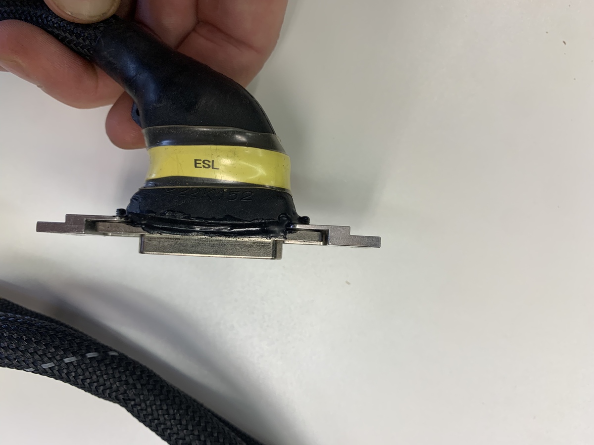

Max M. schrieb: > Peter E. schrieb: >> Wenn Du an dem DSUB Stecker das Endgehäuse entfernst dürfte die >> Bezeichnung auf der Innenkante des Stecker zu sehen sein. > > Und wenn Du dazu den Schrumpfschlauch aufschneiden musst, hier eine > hitzefeste Variante eines selbstverschweißenden Isolierbandes. > https://www.3mdeutschland.de/3M/de_DE/p/d/v000060542/ ja, aber das geht nicht, da müssen neue boots drauf,.. einen müssen wir vermutlich sowieso aufmachen, da wir die Kabelstärken brauchen, wobei ich bisher gesehen habe dass der Baum nur zwei Kabelstärken hat. das 3M Tape hat mir garnicht so gut gefallen, das von Haupa habe ich persönlich lieber, https://www.google.com/url?sa=i&url=https%3A%2F%2Fwww.haupa.com%2Fde%2Fprodukte%2Fprodukte%2Fpage%2F2025%2F&psig=AOvVaw3EjIWYRiCVXuTAFP_uKgIZ&ust=1643895985112000&source=images&cd=vfe&ved=0CAsQjRxqFwoTCMC0yPOT4fUCFQAAAAAdAAAAABAG
Da Ihr eh ein neues Endgehäuse braucht (Raychem) solltet ihr auch deren Heißkleber verwenden. Kleine Menge auf das saubere Gehäuse und schrumpfen.Überstände abwischen. Dann vorsichtig ablegen. Wenn der kalt ist hält der Super. Das gleiche für die Verbindung Endgehäuse und Schlauch.
Peter E. schrieb: > Da Ihr eh ein neues Endgehäuse braucht (Raychem) solltet ihr auch deren > Heißkleber verwenden. Kleine Menge auf das saubere Gehäuse und > schrumpfen.Überstände abwischen. Dann vorsichtig ablegen. Wenn der kalt > ist hält der Super. Das gleiche für die Verbindung Endgehäuse und > Schlauch. Ja so machen wir das bei unseren Kabelbäumen für andere Autos auch,.. prinzipiell ist das für uns nichts neues, habe schon aufwändigere Kabelbäume gesehen und gemacht. der ist halt aus einem besonderen Fahrzeug, der Baum ist nicht anders als in nem DTM WRC oder sonstigem Rennwagen... darf ich dich fragen welches Harz du empfehlen kannst zum verkleben der boots? wir haben das RT125, womit hast du gearbeitet? und ist der DR-25 mit weißer Aufschrift fake? laut Händlern nicht. ich finde der mit gelbem RAYCHEM Aufdruck ist weicher und glatter... normalerweise bauen wir Kabelbäume nicht nach sondern machen eigene... auf Wunsch auch mit Deutsch oder Souriau Steckern, oder auch mit Deutsch DTM und Superseal und CPC Steckern, mit oder ohne PDU, mit Motor oder ohne,.. kommt eigentlich nur auf den Geldbeutel drauf an,.. letztens kam mein Kollege an und meinte, schau mal auf die Zykluszahl von dem Stecker,... da standen bei nem recht teuren Steckergehäuse 15 Zyklen im datenblatt..

Der DR 25 ist mit jeder Aufschrift gut. Last euch das Material mit Werkszeugnis 2.1 schicken und ihr seit auf der sicheren Seite. Glatt oder weniger ist egal anschmirgeln vor dem Kleben ist eh Pflicht. Sauberkeit ist extrem wichtig und haltet alles was nach Silikon aussieht weit weg. (Kontaktfette oder Gummidichtungen) Der RT 125 ist schon das richtige dafür. Es gibt einige spezielle Kleber die mit den Steckergarnituren geliefert werden. Da weiß man nicht so genau was da verwendet wird und vermutlich ist der auch nicht einzeln im Handel erhältlich. BTW Frag mal bei der Ariane Rakete nach Steckzyklen. Die toppen alles wenn man die Steckerpreise dagegenstellt. ;-)
Jop ist ein Stecker von Cinch, haben den im Datenblatt gefunden, gibt es nur als flying lead - Preis ist auch spannend,.. ein paar Bilder zur Belustigung

Grüß euch.. Ich war auch eine Zeit lang im Kabelbau tätig. Als Kleber haben wir immer den S1125-KIT8, Raychem verwendet (RS Best.-Nr.: 441-4352). Zum Thema Beschriftung am DR-25.... Ich "glaube" noch vom Kabelkurs zu wissen das die gelbe Beschriftung aus Israel stammt und die weise aus Mexico oder so. Die Schrumpfformteile aka 202K132 gibt es auch mit Kleber drinnen, wir haben die aber nie gerne verwendet. Ich glaube das waren die mit kleber 202K132-25/225-0 Haben alles verbaut von Amphenol bis Sourio, Cannon, Deutsch... lg djmaster

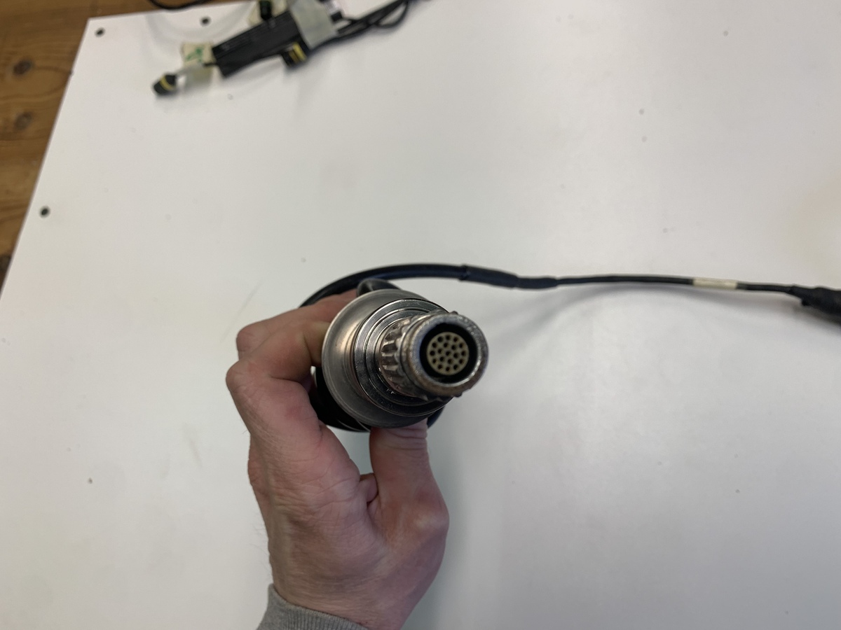

Flo R. schrieb: > die ECU Stecker werden auch lustig,... ITT CANNON Rack & Panel connector > $$$$$$ Mittlerer dreistelliger Betrag. Die werden oft in der Luftfahrt verwendet.
Max M. schrieb: > Flo R. schrieb: >> die ECU Stecker werden auch lustig,... ITT CANNON Rack & Panel connector >> $$$$$$ > Mittlerer dreistelliger Betrag. > Die werden oft in der Luftfahrt verwendet. nicht der Preis, eher die Verfügbarkeit! anscheinend sind sogar die Pins schon ein Problem!

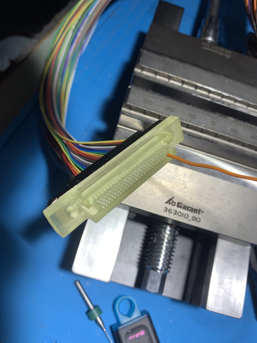

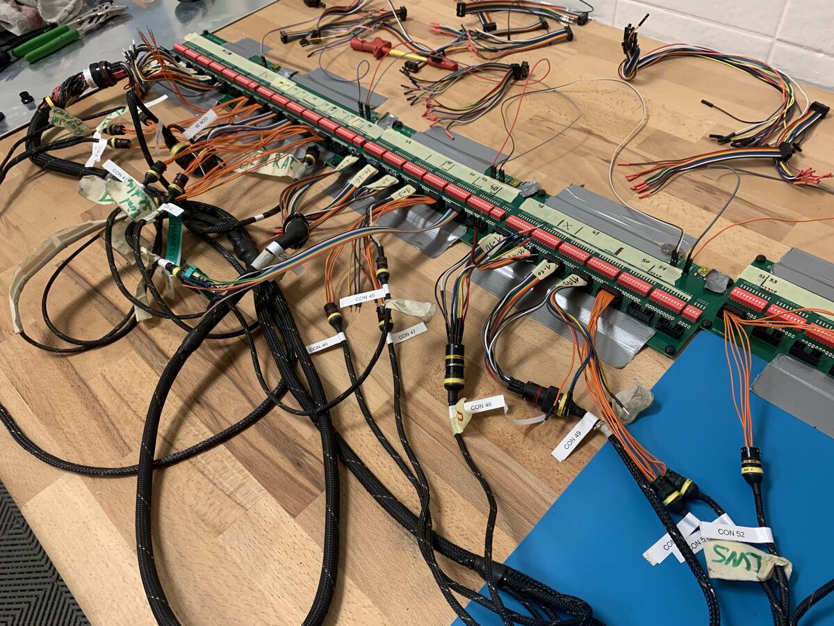

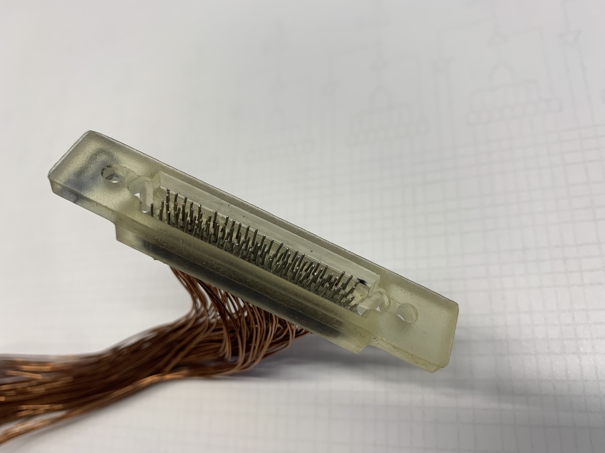

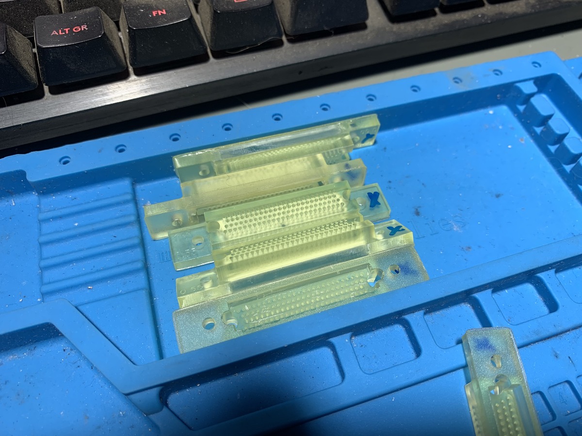

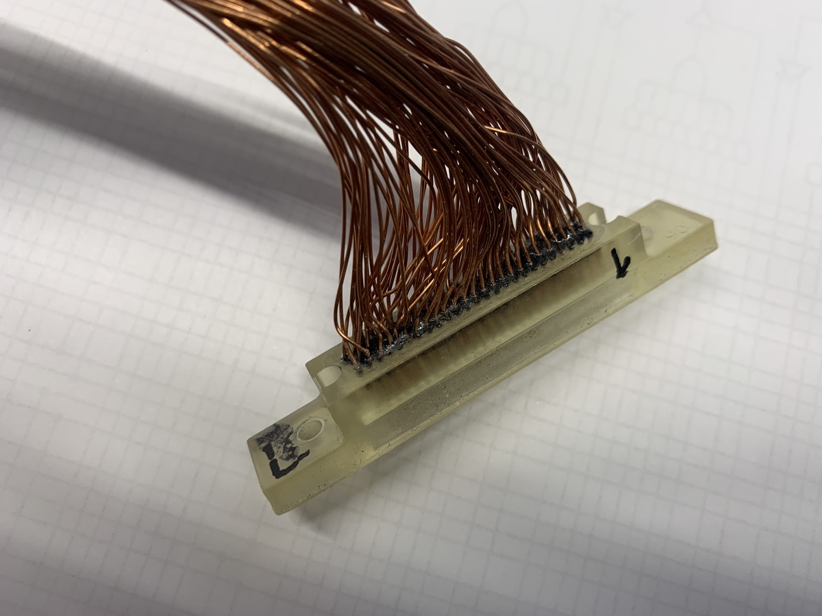

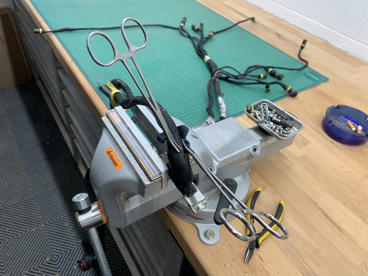

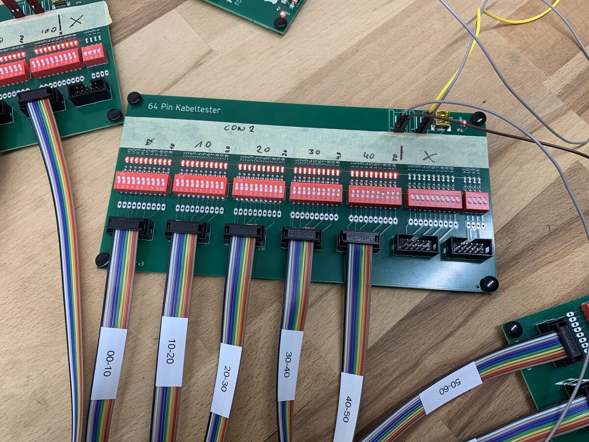

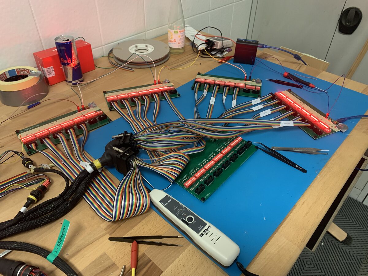

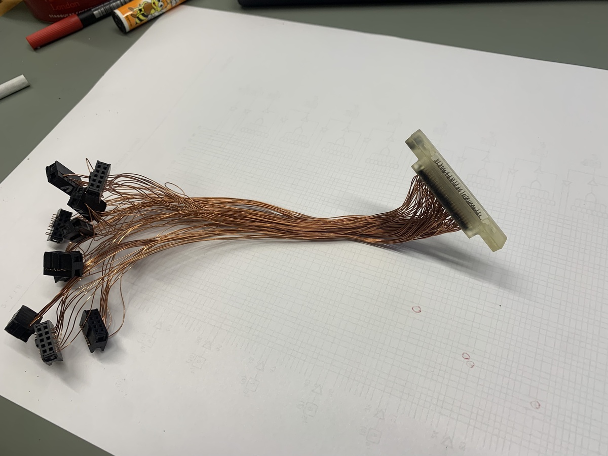

ich grabe das mal wieder aus,.. wir haben mittlerweile den Kabelbaum komplett durchgeklingelt und das war ein gewaltiger Aufwand,.. so 200 Arbeitsstunden! wir warten zur Zeit noch auf diverse Stecker die eigentlich seit ein paar Tagen schon da sein sollten... für die mini DSUBs musste ich eigene Steckergehäuse drucken, und habe dann mit Kupferlackdraht pins gebastelt... leider waren die Buchsengehäuse nicht lieferbar, die wären mit 150€ pro Stück ein Schnäppchen gewesen, zu den grob 12 Arbeitsstunden für, Steckergehäuse konstruieren, probe drucke machen, 220 Pins aus Kupferlackdraht basteln, diese mit Klemmsteckern an die Platinen anbinden und jeden einzelnen "Pin" durch das gedruckte Steckergehäuse in den mDSUB einfädeln und mit Sekundenkleber fixieren,.. und das alles für einen "one time usable" Stecker,.. denn nochmals lässt sich die Konstruktion nicht verwenden da sich die Pins niemals alle gleichzeitig einfädeln lassen. mein Kollege überträgt gerade unsere Daten vom Excel ins Rapidharness, da kann ich dann ein paar Screenshots machen. frohe Ostern!!
puh das sieht nach Arbeit aus. Ich hoffe das euer geringer (LED-) Strom fürs durchklingeln reicht, ein Kabelbruch kann deswegen trotzdem vorliegen und wenn dann ein Verbraucher 500mA zieht, bricht die Spannung ein, obwohl die LED "alles o.k." signalisierte.
