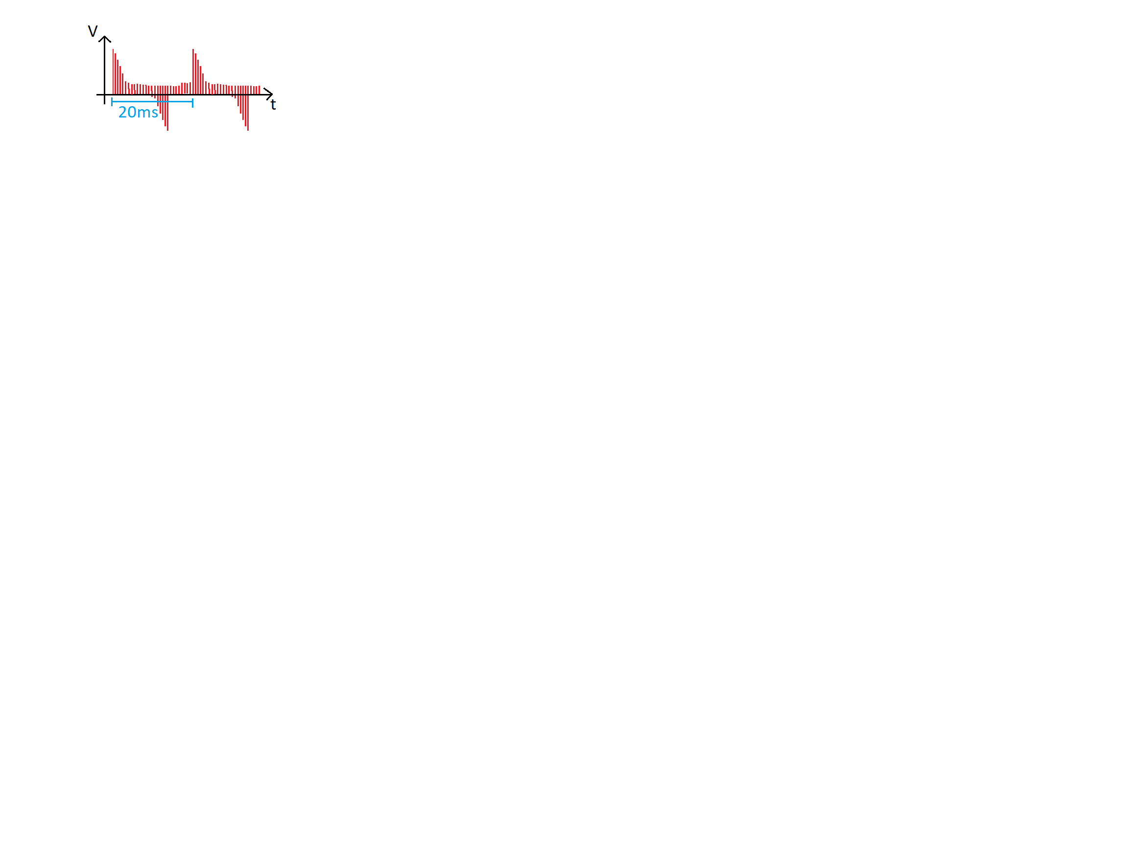

Gast #6964241
Die caps haben das Störgeräusch komplett eliminiert.
Ohne caps sieht das Signal aus wie ein 50Hz Brumm.
Es passt auch von der berechnung her: f = 1/0.020s = 50Hz
Anbei ein selbstgezeichnetes Bild, damit man sieht wie das Signal ca.
aussieht.
Ich habe aktuell leider keine Möglichkeit das original Foto hochzuladen.
Nur was ich nicht verstehen ist folgendes, das Signal was vom Trafo
kommt ist sauber, ich habe es mir mit dem Oszi angeschaut. Die
Brummspannung vom Ausgang ist sehr klein. Ich konnte keine anderen
Störsignale sehen.
Der Brumm ensteht dann erst später, aber wie kann das passieren?
Der Trafo ist ja auch räumlich weit weg von der Konsole.

(Firma: matzetronics) #6964278
Vermutlich sproddelt der Videosignalweg aufs Audio rüber. Du sagst ja,
das die Störung abhängig ist vom Bildinhalt. Das kann schon bedeuten,
das die Versorgung des Videozweigs wg. Alterung der Bauteile gelitten
hat. Sicher ist ein Wechsel des Opamps nicht zielführend.

Gast #6964383
helpme91 schrieb:
> Ah ja stimmt, die Konsole hat ja 50Hz PAL.
> Das passt.
> Da wird das Videosignal ins Audio einstreuen.
Das ist aber nicht das Grundproblem. Um 50Hz mit einem Tiefpass 1.
Ordnung nennenswert zu Bedämpfen muss man so weit runter mit fg dass vom
Audiosignal nichts mehr übrig  bleibt. Wenn die C's am Ausgang geholfen
haben und der Ton dennoch gut hörbar ist, dann reden wir von
höherfrequenten Problemen >3..4kHz
Gast #6964408
Es scheint aber zu funktionieren, da das Signal ja gemessen genau 50Hz
hat. Was anderes als die beiden Kondensatoren habe ich nicht
hinzugefügt.
Das Störgeräusch ändert sich ja mit den Bildern.
Sobald die Musik lauter wird hört man es ja nicht mehr, bis der Ton mal
kurz unterbricht, dann hört man das Störgeräusch.
Beim Signal mit den caps gibt es die beiden Rampen nicht mehr, aber die
Nadelspitzen (H_Pulse) sind ja trotzdem da, aber halt nur mehr
vereinzelt.
