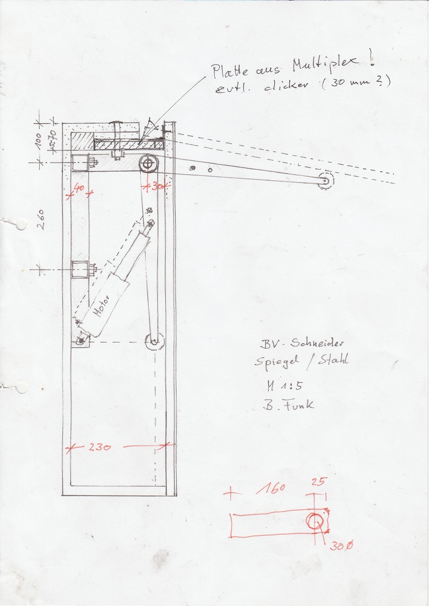

Die Bedingungen: Spiegel in den neuen WC-Anlagen eines Hotels sind am oberen Rand drehbar gelagert und werden mit kräftigen Getriebemotoren nach oben Richtung Decke geöffnet, damit das Servicepersonal 1-2x pro Tag Handtücher, Seife usw. in der hinter dem Spiegel versteckten Technik nachfüllen kann. So ein Spiegel ist 2,5m X 1m groß und wiegt 50 kg. Die Mechanik habe ich grob gelöst. Aber wie kriege ich eine sichere Elektrik hin? Punkt 1: Das soll über Fernsteuerung (Handsender) passieren. Funk fällt aus, weil "Herren" und "Damen" nebeneinander liegen. Bei Fehlbedienung (Totmannschaltung) ist das Personal im falschen Raum. Da wäre doch Infrarot sicherer? Punkt 2: Das sind kleine Drehstrommotore. Ich denke an 2 Schütze, einmal für "Auf" einmal für "Ab". Gegenseitig verriegelt, damit es keine Rolle spielt, wenn beide Tasten gleichzeitig gedrückt werden. Die Endpositionen unterbrechen mit Endschaltern den jeweiligen Vorgang. (Abschalten des Steuerstroms). Zusätzlich könnte ich mir noch Endschalter in Zweiter Reihe vorstellen, die bei überfahren des ersten Endschalters auslösen. (Komplett abschalten)? Immerhin drückt die Welle mit 300 Nm. Irgendwas geht bei Blockade kaputt. Was habe ich vergessen? Grüße Bernd

Bernd F. schrieb: > So ein Spiegel ist 2,5m X 1m groß und wiegt 50 kg. Stelle ich mir das richtig vor: da schwebt dann so ein 50kg Ding an der Längsseite drehbar gelagert und in die Waagrechte nach oben gedreht über den Köpfen des Servicepersonals? Und zu diesen 50kg kommen dann schlimmstenfalls nochmal das selbe an "Druck" vom Motor dazu? > Die Mechanik habe ich grob gelöst. Wie wird das Ding oben verriegelt? Was passiert bei Stromausfall? Ist das Getriebe selbsthemmend? Oder gibt es eine magnetische Motorbremse? Dann muss sicher gestellt sein, dass die auch garantiert blockiert, wenn sie gebraucht wird. > Aber wie kriege ich eine sichere Elektrik hin? Du denkst jetzt nur über die Elektrik nach, die "sicher" für deine Mechanik ist. Du musst bei dem Ding aber ganz gewaltig über die Sicherheit des Personals und der Gäste nachdenken. Ich würde da mal Rücksprache mit dem Sicherheitsmann der BG halten, was die Elektrik sicherheitstechnisch überhaupt können muss. Das kann ganz hübschen Aufwand mit sich bringen, und der Spaß geht so richtig los, wenn du eine unsichere Elektrik hast und einer quetscht sich den Finger an dem Ding...
H. H. schrieb: > Geht mit einem Magneten auch. Und der bräuchte nicht einmal angekettet zu sein, wenn der Rollwagen ein Eisenchassis hat... :) Wirklich eine gute Idee mit dem Reed-Kontakt. Trotzdem frage ich mich, weshalb in jedem(?) Bad oder Klo ein Lager vorhanden sein muss. Vermutlich habe ich es falsch verstanden?
Johannes S. schrieb: > Kann man den Spiegel auch entriegeln und manuell hochklappen, falls die > Elektrik mal versagt? Über den Punkt habe ich mir schon einige Gedanken gemacht. Es gibt zwischen Antrieb und Spiegel keine feste Verbindung. Das heißt: Der Spiegel lässt sich manuell hochklappen, eventuell abstützen und man kommt an alle Komponenten. Nun muss noch verhindert werden, dass Unbefugte an dem Spiegel rummachen. Da denke ich an Magnetschlösser (Feuerschutztüren). Also nur öffnen, wenn stromlos. Grüße Bernd
Lothar M. schrieb: > Bernd F. schrieb: >> So ein Spiegel ist 2,5m X 1m groß und wiegt 50 kg. > Stelle ich mir das richtig vor: da schwebt dann so ein 50kg Ding an der > Längsseite drehbar gelagert und in die Waagrechte nach oben gedreht über > den Köpfen des Servicepersonals? Und zu diesen 50kg kommen dann > schlimmstenfalls nochmal das selbe an "Druck" vom Motor dazu? > >> Die Mechanik habe ich grob gelöst. > Wie wird das Ding oben verriegelt? Was passiert bei Stromausfall? Ist > das Getriebe selbsthemmend? Oder gibt es eine magnetische Motorbremse? > Dann muss sicher gestellt sein, dass die auch garantiert blockiert, wenn > sie gebraucht wird. Da wird nichts verriegelt. Der Antrieb wird ums Zehnfache überdimensioniert und ist selbsthemmend. (Schneckengetriebe). Geöffnet und Geschlossen wird mit Totmannschaltung. In dem Moment, wo eine Möglichkeit besteht, die Finger zu quetschen, ist das Gewicht der Klappe (Spiegel) nahe Null. Der Antrieb läuft zwar weiter, ist aber nicht erreichbar und hat keine Verbindung zur Klappe. Ich sehe da kein Gefährdungspotenzial. Grüße Bernd > >> Aber wie kriege ich eine sichere Elektrik hin? > Du denkst jetzt nur über die Elektrik nach, die "sicher" für deine > Mechanik ist. Du musst bei dem Ding aber ganz gewaltig über die > Sicherheit des Personals und der Gäste nachdenken. Ich würde da mal > Rücksprache mit dem Sicherheitsmann der BG halten, was die Elektrik > sicherheitstechnisch überhaupt können muss. Das kann ganz hübschen > Aufwand mit sich bringen, und der Spaß geht so richtig los, wenn du eine > unsichere Elektrik hast und einer quetscht sich den Finger an dem > Ding...

Warum nicht einfach von Hand öffnen mit Gasdruckfeder als Unterstützung? So wie ne Kofferaumklappe am VW Bus?
Bernd F. schrieb: > Der Antrieb wird ums Zehnfache überdimensioniert und ist selbsthemmend. > (Schneckengetriebe). > In dem Moment, wo eine Möglichkeit besteht, die Finger zu quetschen, > ist das Gewicht der Klappe (Spiegel) nahe Null. > Der Antrieb läuft zwar weiter, ist aber nicht erreichbar > und hat keine Verbindung zur Klappe. Hört sich durchdacht an... Musst du da auch eine Sicherheitsbewertung (Sicherheit elektrischer Maschinen) machen?

Ich fasse zusammen: Die Mechanik wird von mir so ausgelegt, dass ein Totalversagen irgendwelcher Komponenten nichts bewirkt. Im schlimmsten Fall senkt sich die Klappe mit moderater Geschwindigkeit und deutlich reduzierter Kraft. (Gasdruckfedern). Mir geht es um die Auslegung der Steuerung: So simpel und sicher als möglich. 2 Schütze und fertig. Es gibt zwischen Hebearmen und Spiegel keine feste Verbindung. Im Störungsfall lässt sich die Spiegelklappe von Hand öffnen und unterbauen. Nun kann man Antrieb und Steuerung erreichen. Natürlich habe ich hier keine Kraftüberwachung, wie bei bei einem elektrischen Drehtor, aber mit der Totmannschaltung sehe ich da kein Risiko. Alle Ideen, die geschrieben wurden, werde ich nach Möglichkeit berücksichtigen. Über Sinn oder Unsinn des Projektes zu diskutieren ist nicht zielführend, der Kunde will es haben. Grüße Bernd

Zur Info: Antrieb und Klappe werden 2 Systeme ohne Zwangsverbindung. Das heißt: Wenn der Antrieb zufährt, kann die Klappe in jeder Position manuell festgehalten werden. Durch die Gasdruckfedern mit geringer Kraft. (50 N). Ich kann mir beim besten Willen nicht vorstellen, wie eine Servicekraft Handtücher wechselt und gleichzeitig in 2 Meter Entfernung einen Schlüsseltaster betätigt. Grüße Bernd

Hach, wie die Zeit vergeht. Hier die fertige Konstruktion, muss ich aber noch einbauen. Die Sache mit den Aufzugstürantrieben habe ich schnell ver- worfen, da hätte ich ein Zwischengetriebe mit Motorradketten bauen müssen, um die Kräfte aufzunehmen. Hier gibt es jetzt kleine Linearantriebe. 100 mm Hub, 8000 N! Die Finger sollten da draußen bleiben, aber mit Totmannschaltung in 2 Meter Entfernung sollte das doch klappen. Wenn ich die Teile so in der Werkstatt sehe: Da gäbe es noch andere Anwendungen. Zum Beispiel könne man das auch unter ein Bett bauen, um pupertierende Kinder morgens zu wecken. Meine Tochter ist Mutter meiner Enkel, die fällt aus. Viele Grüße Bernd

Sieht gut aus. Vor allem von der Skizze weg zu so einer sauberen Umsetzung ist beeindruckend. Kommt da noch ein zweiter Motor hin? - im Fehlerfall (Spindelmutter bricht oder ist abgenutzt) fällt einem das Ding auf den Kopf. Sg
Stefan ⛄ F. schrieb: > Bernd F. schrieb: >> Hier die fertige Konstruktion > > Ich finde toll, dass es in diesem Land noch Leute gibt, die Metall so > sauber verarbeiten können. Stefan, da ist nichts sauber, da man die Konstruktion später nicht sieht. Eine sichtbare Konstruktion wäre deutlich besser aus- geführt. (Geschliffen, gespachtelt, poliert usw.) Viele Grüße Bernd
Clemens S. schrieb: > Sieht gut aus. Vor allem von der Skizze weg zu so einer sauberen > Umsetzung ist beeindruckend. > > Kommt da noch ein zweiter Motor hin? - im Fehlerfall (Spindelmutter > bricht oder ist abgenutzt) fällt einem das Ding auf den Kopf. > > Sg Clemens, was kann schon passieren? Heben und Senken wird in 2 Meter Entfernung mit einem selbstrückstellenden Schlüsselschalter betätigt. Der Spiegel wiegt 50 kg. Sollte der Extremfall eintreten, (Bruch Spindelmutter) und die Serviceperson ist gerade unter dem Spiegel, klappt der Spiegel nach unten. Das sind an der Kante 25 kg. Wird aber immer weniger, umsoweit der Spiegel sich der Vertikalen nähert. (Hängend Null) Tut wahrscheinlich weh, bringt aber niemand um. Ich gehe mal davon aus, dass diese Antriebe, die viele tausendfach in Krankenhausbetten eingesetzt werden, kein Schrott sind. Grüße Bernd

Bernd F. schrieb: >> Ich finde toll, dass es in diesem Land noch Leute gibt, die Metall so >> sauber verarbeiten können. > Stefan, > da ist nichts sauber, da man die Konstruktion später nicht > sieht. > Eine sichtbare Konstruktion wäre deutlich besser aus- > geführt. Du hast es halt gelernt, viel Erfahrung und bist Perfektionist. Als Hobbyschlosser käme ich nicht annähernd an Dein Ergebnis. Ein Bekannter von mir ist Metallbaumeister, hieß früher wohl Bauschlosser, da staune ich immer, mit welch einfachem Werkzeug er seine Konstruktionen erledigt. Bernd F. schrieb: > Sollte der Extremfall eintreten, (Bruch Spindelmutter) und > die Serviceperson ist gerade unter dem Spiegel, klappt der Spiegel > nach unten. Für die Bedenkenträger würde ein Gasdruckdämper ähnlich PKW-Heckklappe den Fall dämpfen.
Manfred schrieb: > Für die Bedenkenträger würde ein Gasdruckdämper ähnlich PKW-Heckklappe > den Fall dämpfen. Mit zwei Gasdruckdämpern brauchte man nur noch eine irgendwie ausgelöste Sperrklinke. Das wäre m.E. eine wesentlich zuver- lässigere Lösung als die aufwädige Motorlösung des TEs. Der Spiegel müste dann von Hand wieder nach unten gedrückt werden.
Sehr schön an der Konstruktion finde ich, dass man auch bei einem Ausfall den Spiegel aufbekommt. Wenn die Verriegelung auch irgendeinen Notfallmechanismus hat ist das wirklich toll umgesetzt! (So man die Verriegelung überhaupt braucht. Ein Nicht-eingeweihter weiß nicht dass der Spiegel nach oben aufgeht und wird das vermutlich auch nicht rausfinden. Und selbst wenn man es weiß, erscheint es mir recht mühsam, den schweren Spiegel von Hand hochzuhalten, nur für ein zusätzliches Handtuch)

Bernd F. schrieb: > Sollte der Extremfall eintreten, (Bruch Spindelmutter) ...knallt der Spiegel nach unten und die Scherben fliegen weiter als die zwei Meter Sicherheitsabstand. Kein Einwand von mir, könnte aber einem Sicherheitsfuzzi einfallen. Also vielleicht an der Unterkante noch Dämpfer vorsehen. Prinzip Einbohrdämpfer sollte sich noch leicht nachrüsten lassen.
Ohne jetzt Jeden einzeln zu zitieren: Warum die elektrische Lösung? A: So eine Holzplatte mit aufgeklebtem 4 mm Spiegel ist nicht verdrehsteif. Händisches Öffnen ist in dieser Beziehung zu unsicher, Spiegelbruch fast vorprogrammiert. Dann das Heckklappenproblem: Der eine haut sich den Schädel, Person B ist ein wenig kurz und leicht geraten, und kriegt die Klappe nicht mehr nach unten gedrückt. (Spiegelputzen !) Das nächste Problem: Der Schreiner, der den Kasten samt Spiegel liefert, hat mal was ähnliches mit Gasdruckfedern gebaut, das gab nur Ärger. Sicherheitshinweise sind gemerkt. Die Hersteller der Linearantriebe fanden zusätzliche Gasdruckfedern nicht gut. Ich werde aber wohl lineare Öldämpfer einbauen. Die sind zwar teuer, weil Sonderanfertigung und die Lieferzeit ist auch sehr lang. Aber die Befestigungslöcher kann ich nach Datenblatt noch in der Werkstatt bohren. Wegen Verriegelung: Der senkrecht hängende Spiegel lässt sich mit 2 Fingern bewegen. Sollte sich herausstellen, dass Hotelgäste da rumfummeln, werden pro Spiegel 2 elektrische Türhaltemagnete (Brandschutzbereich) nachgerüstet. Das teure an der Konstruktion ist der Spiegel. Gar nicht mal die Materialkosten. Aber Lieferzeiten, Handwerker usw. Ein Hotel mit dem Standard kann nicht 3 Wochen einen gesprungen Spiegel haben. Dann gibt es natürlich noch ein grundsätzliches Problem: Das ist ein Einzelstück, ein Prototyp und der hat ohne Testung sofort, mängelfrei und Jahrzehnte zu funktionieren. Viele Grüße Bernd
