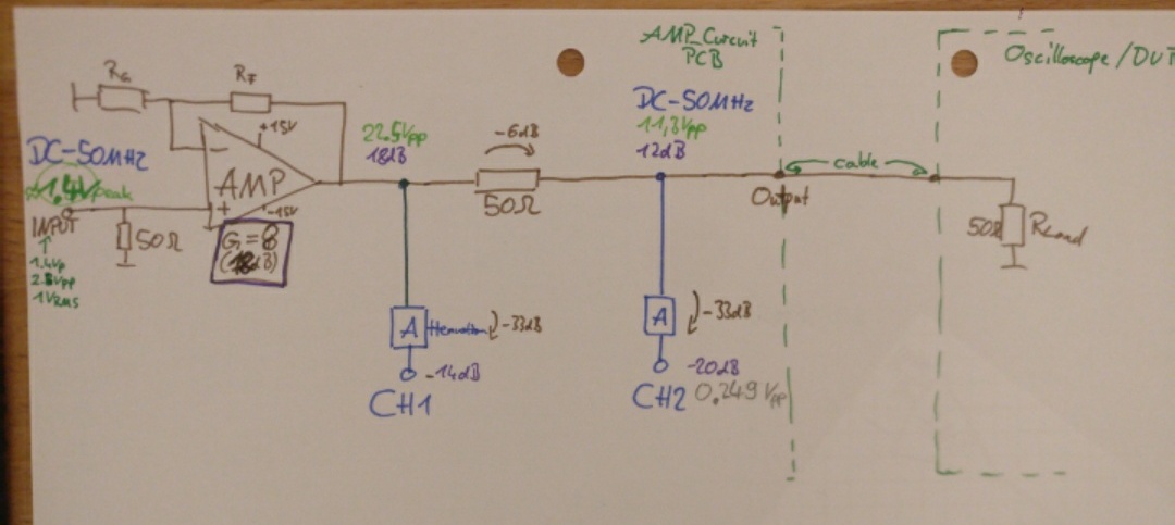

Hi, I want to rebuild a amplifier that Amplifies a 2.8Vpp DC-50MHZ
Signal. The Output should be 12dB (11,3Vpp) as in the technical
Datasheet mentioned. So far so good, it works with the THS3491 (right on
the edge, but it works in the simulation.
Now I want to design the Attenuation on CH1 and CH2. It attenuate 33dB.
Problem I have with this is, that the Attenuation build a Voltage
Divider with a T/Pi Attenuator and the 50 Ohm&also the 50 Ohm Load. It
changes my Output Voltage..

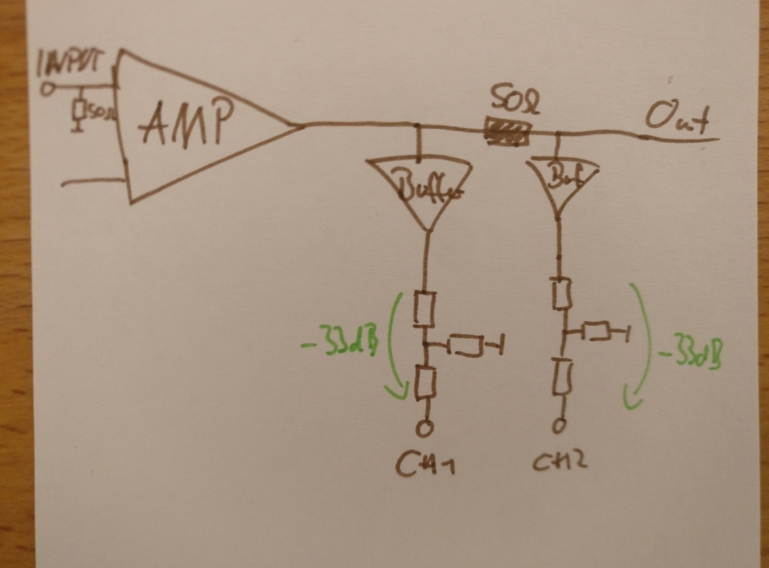

How can I make that the CH1&CH2 Path (for measuring internal and output
Voltage) don't change my Voltage? I thought that I could use a Buffer,
than the Input is high impedance. But I couldn't find any Buffer that
works with 0.1dB flatness at 50MHz and also the Input would be 22.5Vpp
on the one at CH1..
How would you tackle this?

Gast #6964107
Was spricht dagegen, dass Dämpfungsglied hochohmig zu machen?  Und CH1/2
sind doch bestimmt nicht für 50Ω gedacht, eher für die 1MΩ eines Scopes.
Brauchts dann überhaupt noch einen Buffer?
Gast #6964150
Doofe Frage: ist es überhaupt schlimm, wenn die Eingänge eventueller
Buffer hochohmig sind, solange sie nah am Ausgang des Verstärkers sind?
Auch bei 50MHz wäre man da ja lange noch nicht in Bereich der
Wellenlänge und da, so Reflexionen zu einem Problem werden.
Dann könnte man hochohmige Spannungsteiler an die Messstellen hängen und
die dann Buffer.
Gast #6964176
Not good. Brace yourself for deviations between simulation and reality.
Better build-in safety margins, aka de-rate parts.
I don't understand your problem. Maybe I miss something. The idea of
attenuation is to reduce voltage. This is why you do attenuation.
Without really understanding your problem I can only provide a random
suggestion. Look at the way oscilloscope input stages with their
attenuation switches are build. You can find the schematics of older
oscilloscopes online.

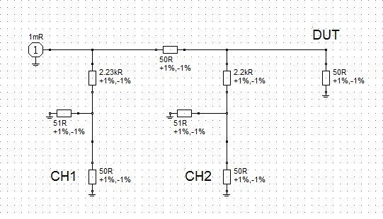

#6964600
Messtechniker schrieb:
> Robert M. schrieb:
>> Mit einem einfachen Spannungsteiler.
> Den will er ja nicht nehmen.
Er möchte, dass die Auskoppelnetzwerke für CH1+CH2 keinen Einfluß auf
den Hauptpfad (DUT) haben. Die Ausgangsspannung direkt am OPV-Ausgang
und die Spannung am DUT sollen "transparent" gemessen werden.
Spannungsteiler werden, in welcher Form auch immer, trotzdem notwendig
sein, selbst in einer Variante mit aktiven Pufferstufen.

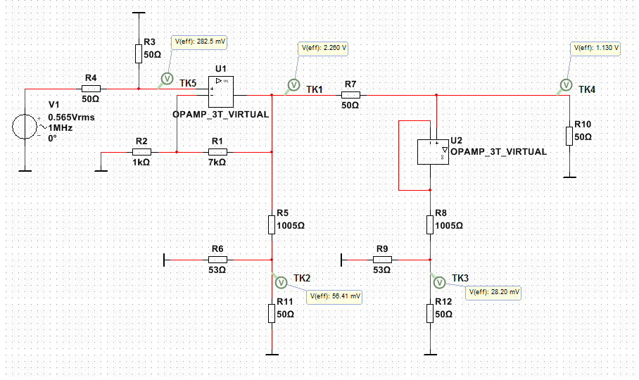

OP #6966023
Robert M. schrieb:
Ist leider nicht ausreichend genug. Ich brauche 14dB bzw. 20dB am
Ausgang. Deins wäre für ~38dB (wird nochmal halbiert (-6dB) am Ende
wegen den 50 Ohm an CH1/2, wie du es auch gezeichnest hast.
Ich müsste die 2.2k Widerstände gegen <1k Widerstände tauschen damit ich
annähernd auf die Werte komme. Aber die sind alle zu sehr voneinander
abhängig da Parallelschaltung..
Vor allem CH2-Pfad mit dem ganz rechten 50 Ohm am Ausgang.
Selbst mit 2.2k wäre es noch ziemlich abhängig.
#6966244
Na dann verringere den CH1 Längswiderstand auf 1005 Ohm und erhöhe den
Querwiderstand auf 53 Ohm. CH1 kann eine rein passive Anordnung bleiben,
der Ausgang des OPV ist ja niederohmig.
Die CH1/2-Kanaldämpfung darf nur 32dB betragen da der Verstärker das
Eingangssignal 8-fach anhebt.
CH2 sollte dann eine hochohmige, aktive Pufferstufe beinhalten. Der DUT
ist nämlich unbekannt, hat nicht immer 50 Ohm und kann auch mal hoch-
oder niederohmig sein.
OP #6966283
Danke erstmal. Ja genau so hab ich's auch schonmal probiert. Hab wohl
irgendwie die falschen OPVs erwischt, hat nicht so ganz geklappt, trotz
Stable Gain 1.
Genau, CH1 kann eh so bleiben.
Bei mir müsste vor den OPV bei CH2 noch ein hochohmiger Spannungsteiler
:/, weil  ich dort 12Vpp anliegen habe ;), dass halten die OPVs normal
nicht aus.

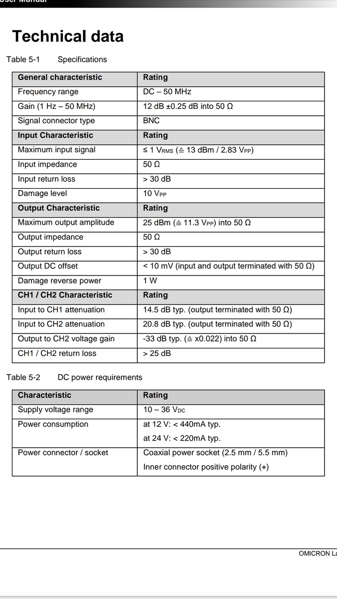

OP #6971512
Robert M. schrieb:
>> nicht aus.
> Ich bezweifle dass der Verstärker von Omikron für CH2 eine aktive
> Pufferstufe benutzt.
Glaube ich auch. Kann ich mir auch nicht vorstellen.
Das Ding ist halt, dass das Datenblatt was anderes suggeriert. Es ist so
geschrieben, dass es den Anschein macht das am Ausgang 25dBm, selbst mit
den beiden Channels auf 50 Ohm eingestellt bleibt.
Das man OSL macht und der das dann ungefähr hinrichtet war mich schon
bewusst, aber er kann halt nichts ausgleichen wenn er generell durch CH2
auch das Ausgangssignal verändert. Rein physikalisch Ist dann halt nicht
mehr 25dBm.
Steht zwar nur <=25dBm da, was auch heißen kann dass es auch weniger ist
in dieser Messung, aber wäre trotzdem komisch dass man es so designed
#6971554
Nicht nur dem Anschein nach. Die Daten aus dem DB lassen sich, genau wie
angegeben, nachbilden.
Du darfst dich nur nicht darauf versteifen, dass der Verstärker intern
genau auf +8 eingestellt ist und der Längsswiderstand am Ausgang des
Verstärkers exakt bei 50 Ohm (genau wie auf der Box dargestellt) liegt.
In Wirklichkeit wird sowohl die Verstärkung als auch der Längswiderstand
über +8 respektive 50 Ohm liegen um die durch CH2 eingeführten Verluste
zu kompensieren.
Über alles, wird sich dann eine Verstärkung von 4 (bei Abschluß mit 50
Ohm) und ein Ausgangswiderstand von 50 Ohm einstellen.

> Ausgang einstellt. Einfach durch den Knotenpunkt. :)
Werden alle unwichtigen Teile entfernt (Verstärker,
CH1-Spannungsteiler), bleibt nur ein einfaches lineares Netzwerk über.
Wenn du das jetzt noch in Transmission und Reflexion aufteilst, lassen
sich nicht genügend Gleichungen aufstellen um alle Unbekannten (3
Widerstände + eine Spannung) zu lösen?
Unbekannt:
- Netzwerk-Eingangsspannung (= Verstärker-Ausgangsspannnung)
- Längswiderstand am Verstärker-Ausgang
- Widerstände im Spannungsteiler für CH2
Bekannt:
- Ausgangsspannung an einer 50 Ohm Last
- Ausgangsimpedanz DUT-Port (50 Ohm)
- Ausgangsimpedanz CH2-Port (50 Ohm)
- Dämpfung DUT-CH1
- Dämpfung CH1
#6976084
Ich habe das Netzwerk kurz durchgerechnet:
Spannungsteiler CH2: 1 kOhm + 52,6 Ohm
Spannungsteiler CH1: 1,052 kOhm + 52,5 Ohm
Vorverstärkung: V = 8,415 (18,5dB)
Da alle Ausgänge 50 Ohm haben sollen und das Netzwerk um CH2/DUT
symmetrisch ist, muss der Anpasswiderstand am Ausgang des Verstärkers
zwangsläufig bei 52,6 Ohm liegen.
Reflexion (CH1/CH2/DUT = 50 Ohm):
Dämpfung CH1 = 5 (14dB)
Dämpfung CH2 = 10 (20dB)
Gesamtverstärkung Vg = 4 (12dB)
Ausgangsspannung Ua = 4V (25dBm) @ Ue = 1V (13dBm)
Transmission (CH2/CH1 offen, DUT = 50 Ohm):
Im Transmissionsmodus (CH1/CH2 offen) ändert sich die Ausgangsspannung
um weniger als 1/100 dB im Vergleich zum Reflexionsmodus, daher absolut
vernachlässigbar.
Die Dämpfung DUT-CH2 liegt bei 40 (32dB). Die Rückflussdämpfung
sämtlicher Ausgangsports ist besser 50dB.
