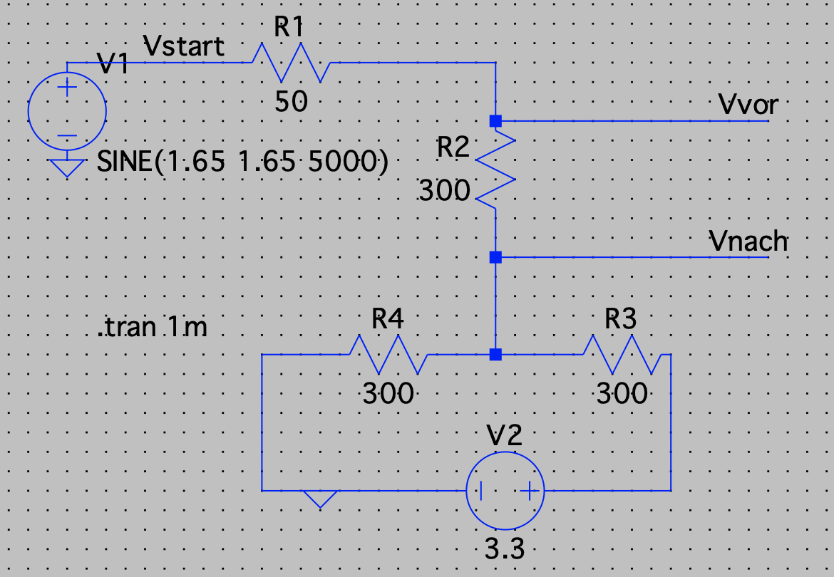

OP #6970029
Vielen Dank für die schnelle Rückmeldung!
Der Leitwert dürfte zwischen 0,4 und 3 mS/cm liegen und sollte auf
0,1mS/cm genau stimmen, als Auflösung würde 2Nachkommastellen schon
reichen.
Mehr geht Natürlich immer :-D
Okay, habe jetzt mal in Spice simuliert was mir vorschwebt:
U(start-vor) sollte mit einem Präzisionswiderstand ja den Strom ergeben,
U(vor-nach) sollte den Spannungsabfall geben und die Differenz dann
meinen Widerstand/Leitfähigkeit.
Die Frage ist ob der zeitliche Abstand der Messungen eine Rolle spielt,
also ob der ESP die zwei werte schnell genug hintereinander ablesen kann
ohne dass die zeitliche Änderung eine rolle spielt?
Und tritt eine Phasenverschiebung auf wenn nicht explizit Kondensator
oder Induktivitäten verbaut sind? Im Bereich von ~5khz?
Grüße
Lino
#6970622
In dem Bereich würde ich noch auf das 4-Leiterprinzip setzen.
Ich sehe, dass Du versuchst auf beiden Seiten den DC-Anteil gleich zu
halten. Das wirst Du so nur schwer schaffen und Dir damit Deine
Elektroden versauen.
Besser ist ein Kondensator in Reihe, damit schließt Du einen Gleichstrom
sicher aus.
Wenn Du den Stromfühlerwiderstand auf die andere Seite setzt, wird die
Messung einfacher. Die Messung kann dann einfach als Spannung gegen
Masse aufgenommen werden.
Bei der Spannungselektrode benötigst Du hingegen einen sehr hochohmigen
Instrumentenverstärker mit geringer Temperaturdrift.
Alternativ kann hier auch ein differenzieller ADC-Eingang sein. Bestimmt
wirst Du dafür für jeden der beiden Eingänge einen Impedanzwandler mit
den schon genannten Eigenschaften benötigen.
Apropos Temperatur: Du musst immer die Temperatur der Lösung messen, um
die Leitfähigkeit auf eine Referenztemperatur umzurechnen.
Weitere Punkte, die Du beachten musst:
Je höher die Frequenz, desto höher die kapazitiven Einflüsse.
Je geringer die Leitfähigkeit ebenso.
Je höher die Leitfähigkeit, dest höher muss die Frequenz sein, damit bei
steigendem Strom die Zeit für Elektrolyse an den Elektroden immer
kleiner wird. Dies hängt auch vom Elektrodenmaterial ab.
Evtl. findest Du einen passenden Kompromiss für die Frequenz in Bezug
auf kapazitive Einflüsse und damit der Genauigkeit bei fehlender
Phasenberechnung.
Du musst stetig und kontinuierlich messen. Mit nur einer Messung wirst
Du kein brauchbares Ergebnis bekommen. Du musst den Effektivwert
berechnen.
Für nur eine Messung bräuchtest Du kein Sinussignal.
Und selbst mit Rechteck benötigst Du mehrere Messungen pro Welle.
Du darfst nur mit den Wechselgrößen rechnen!
In jedem Fall wirst Du vor brauchbaren Messwerten eine Justage
durchführen müssen, alleine schon, um die exakte Zellkonstante Deiner
Messzelle zu bestimmen.
Jobst

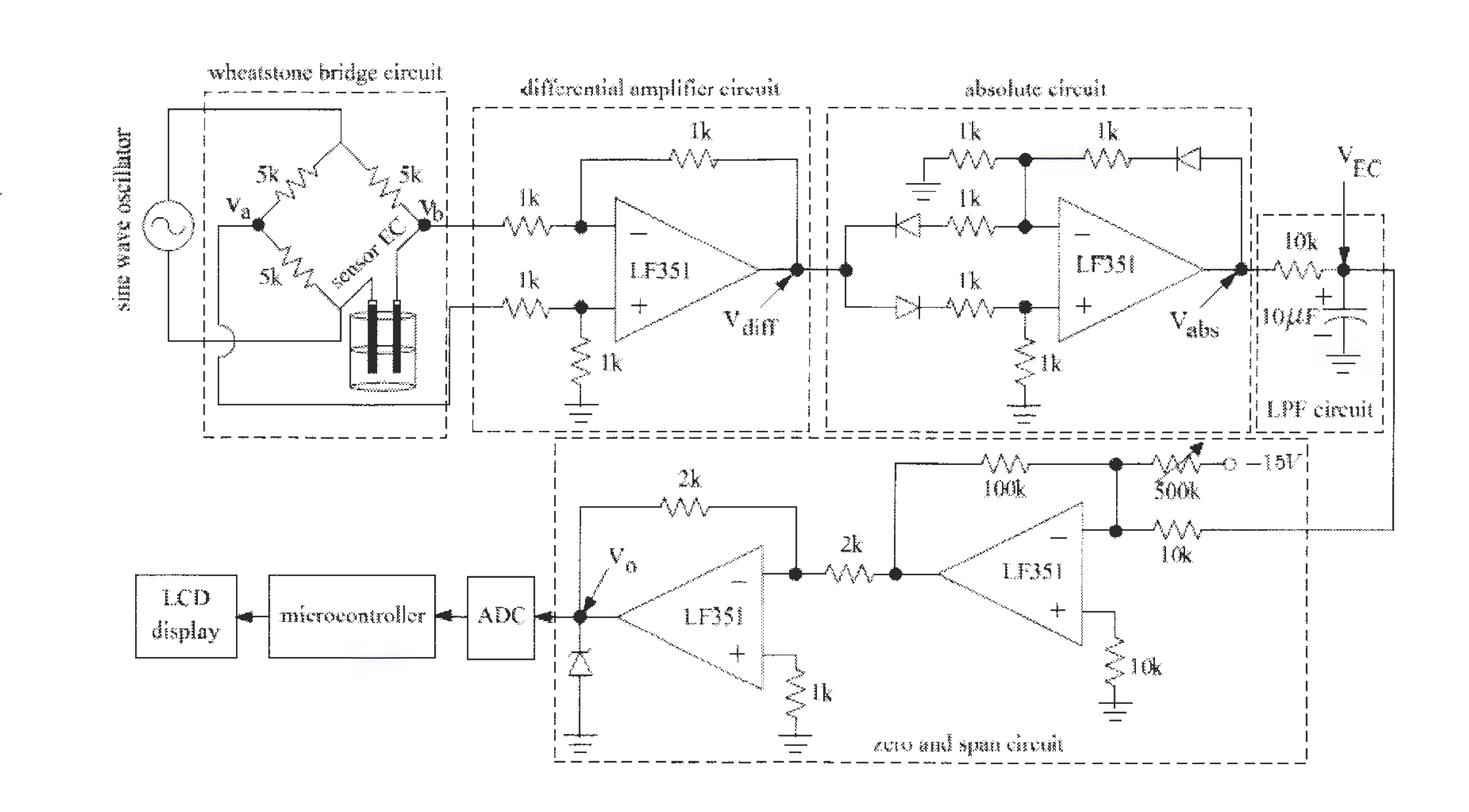

OP #6971550
Ohjee, das nimmt gerade ungeahnte Dimensionen an die mein Elektrotechnik
wissen um einiges übersteigen...
Ich dachte bei den Toleranzen die ich mir erlauben kann wird das nicht
so schwierig, da ja auch die China Messgeräte für <4€ erhältlich sind.
Ein Instrumentenverstärker kostet da ja schon ein vielfaches...
Habe zufällig von einer Thailändischen uni ein paper gefunden in dem
dieser Aufbau benutzt wurde um recht solide Ergebnisse zu erzielen, den
"absolute circuit" und LPF könnte ich doch auch für die 4Leitermessung
verwenden oder wird das zu ungenau?
Weil wenn ich das AC signal per adc an den ESP hänge habe ich immer noch
das Problem dass der ESP viel zu langsam ist um true RMS zu berechnen
und entsprechende ICs sprengen den Preisrahmen für so ein Spaßprojekt
dann doch irgendwie :)
Viele Grüße
Lino
#6971662
Das kann ich mir nicht vorstellen, da nicht einmal der Strom gemessen
wird.
Außerdem fehlt die Temperaturkompensation.
Und der Differenzverstärker beeinflusst die Messung.
Nicht nur durch seinen viel zu kleinen Innenwiderstand, sondern auch
durch den Strom, der durch die Gegenkopplung fließt.
Du bräuchtest 2 davon! Außerdem kommt aus dem RC-Glied nur ein
Mittelwert, kein Effektivwert.
Das Problem ist, dass der Strom kein Sinus mehr ist, sonst wäre die
Verrechnung der beiden Mittelwerte wohl okay.
Es kommt natürlich wie immer auf Deine Anforderungen an.
Bau etwas auf und schau, wie es sich verhält. Vielleicht reicht es ja
für Deine Anforderungen.
Der ESP32 hat wesentlich mehr Rechenleistung als die Chips, mit denen
wir das machen.
Ansonsten: Kauf das Gerät für 4€ ...
Jobst

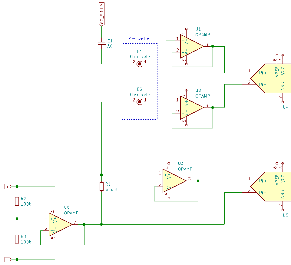

OP #6972193
Danke für die Info, also sollte ich zur Spannungsmessung zb. einen
INA128 anschließen, brauch ich da trotzdem die Impedanzwandler? Bei der
Strommessung würde ein normaler OpAmp reichen?
Die beiden Spannungen müsste ich dann in ein ADC Wandler stecken und am
ESP das RMS berechnen, die meisten ADC haben aber zb. mcp3204 nur
100kSps, reicht das zum rms berechnen wenn ich von einem Sinus mit
5-10khz ausgehe?
Wenn das so passt würde ich teile bestellen und anfangen deine Schaltung
mal zu basteln.
Vg Lino
#6972538
Ein Instrumentenverstärker besteht aus 3 OPVs, von denen die ersten
beiden bereits Impedanzwandler sind. Vor einem INA sind Impedanzwandler
natürlich Mumpitz.
Schnapp Dir 2x OPA2156 und bau die Schaltung auf.
Der eignet sich als Treiber und ist gleichzeitig hochohmig im Eingang.
Und noch viel mehr.
Der ADC mit 100kHz reicht bei weitem für Deine Ansprüche aus! Den wirst
Du sicherlich noch drosseln können.
Allerdings:
Als Messfrequenz würde ich für Deine Lösung ehr bei 500Hz bis 1kHz
ansetzen.
Pegel 1V (ob effektiv oder Spitze ist eigentlich ehr egal)
Jobst
OP #7024235
habe das ganze ausgiebig getestet und komme auf keinen grünen Zweig, ich
versuche lediglich mit den zwei mcp3201 und Gleichspannung widerstände
zuverlässig zu messen, aber auch das scheitert... habe als "Shunt" einen
1k widerstand genommen und messe an einem 10k widerstand. Zwischen den
Messungen liegen >500Ohm... an was kann das liegen?
An dem Strom von max. 1uA kann es ja fast nicht liegen, vielleicht an
dem 20pF input Kondensator?
Grüße
Lino
