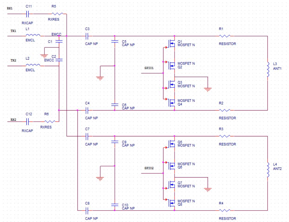

ich habe eine kurze Verständnisfrage zu bidirektionalen Switches mit
zwei N-Kanal-Mosfets.
Kurz zum Hintergrund: Ich suche nach einer Möglichkeit, mehrere Antennen
mit einem MFRC522 RFID-Modul anzusteuern. In einer entsprechenden
Guideline von NXP ist beschrieben, wie man nicht benötigte Antennen mit
MOSFETS auf den Grund kurzschließen kann, um sie zu deaktivieren. So
kann man gezielt einzelne Antennen aktivieren, um sie auszulesen, andere
Antenne sind dann deaktiviert und verursachen keine Störungen. Hier wird
das Thema bereits diskutiert
(https://electronics.stackexchange.com/questions/521345/rfid-antenna-multiplexer),
dort wird die Guideline auch verlinkt, im Anhang ein Screenshot der
Schaltung, um die es geht.
Hier hab ich eine spezifische Frage: In dem Screenshot sieht es so aus,
als ob der MOSFET normal leitend ist, allerdings wird in der Guideline
auf die 2N7002P-Reihe von NXP verwiesen, das sind n-kanal enhancement
mode MOSFETS, also normal nicht leitend. Also nehme ich an, dass das
einfach ein Druckfehler ist. Man sieht, dass die beiden Sources der
MOSFETS verbunden sind. In ähnlichen Konfigurationen, die ich gesehen
habe, wird allerdings meistens ein recht hochohmiger Widerstand zwischen
den gemeinsamen Sources und einem Bezugspotential (Ground) geschaltet.

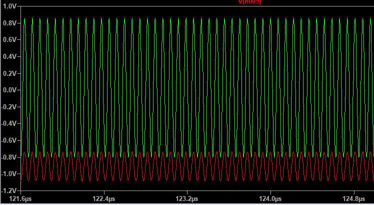

In dem vorliegenden Fall allerdings nicht. Ich habe mal beides in LT
Spice simuliert und beides funktioniert. Kann mir jemand erklären, wo im
zweiten Fall das Bezugspotential herkommt? Den Messungen nach liegt das
Potential an den isolierten Gates, wenn die MOSFETS geschlossen sind,
immer zwischen 0 und - Volt. Die Kurve ist im Anhang, rot die Spannung
an den Sources, links die Spannung an den Enden der Antenne, in dem
Fall, dass die MOSFETS nicht leitend sind.

#6965271
Jochen schrieb:
> Habe den zweiten Anhang vergessen, hier ist er!
Zum Verständnis: Ja, das funktioniert mit 2N7002. Male Dir die
intrischen Dioden mal ein. Und dann bedenke, dass der Kanal eines NMOS
immer dann leitet, wenn die gemeinsame gate-Spannung positiver als die
source ODER das drain ist. Und das Ganze sperrt, wenn das gemeinsame
gate auf GND gezogen wird. Das geht natürlich nur mit MOSFETs, nicht mit
BJTs.
Gast #6965284
Vielen Dank für die Antwort,
dann verstehe ich es also richtig, dass die Konfiguration nicht immer
sperrt - wenn also an einer Seite der Antenne eine entsprechend negative
Spannung anliegt, fließt also durchaus doch Strom zwischen der Seite der
Antenne und dem Ground?
Habe es mal ohne die Schaltung mit den Mosfets simuliert, da liegt die
Spannung an der Antenne um einen Faktor 5 höher. Da muss ich mal
schauen, ob mit der Schaltung nicht zu viel Energie verloren geht.
