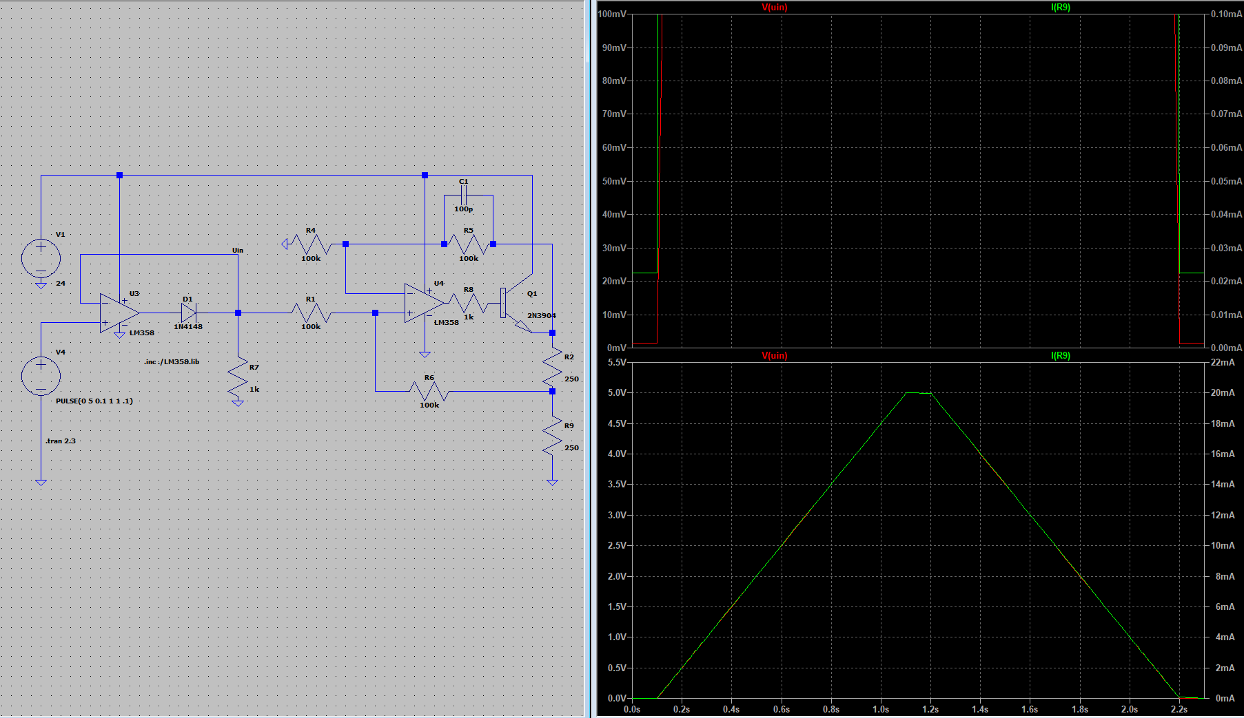

Guten Tag, ich habe eine Schaltung gefunden und auch aufgebaut um mir
0-24mA zu generieren. Die Schaltung ist als LTspice Schaltung in Bild zu
sehen. Dort funktioniert sie natürlich, weil ich ideale Bauteile
genommen habe.
Ich gehe mit einem DAC Signal rein und wasdie Schaltung macht ist auch
gut, allerdings bin ich bei 0.2mA bei 0V Input. Der Rest sieht soweit
gut aus wie liniear das ganze ist konnte ich noch nicht messen, aber die
groben Schritte stimmten alle. Mein Probelm sind die 0.2mA die 1%
Abweichung sind, und weil das der Ausgang ist kann ich das nicht mit
meinen PIC ausgleichen.
Ich glaube es liegt an der Verstärkung des OPs (LM324 oder auch LM358),
bzw. bei 0V Eingang generiren diese ja einen kleinen Output. Schalte ich
ein Impedenazwandler vorm Eingang zusätzlich kommen 0.3mA raus. Daher
denke ich, dass dies der Grund ist.
Gibt es eine möglichkeit mit einer kleinen Zusatzbeschaltung um auf die
0V zu kommen bei 0V Input ?
R9 ist die Last um mir 0-24mA in Ltspice anzugucken. Messen tue ich mit
einen Multimeter oder auch kalibrierten Messgerät.
Jakob

Irgend etwas, an dem zwischen OP-Ausgang und Basis des Transistors etwas
Spannung abfallen kann. Eine Diode (in Flussrichtung) in Reihe mit R8
zum Beispiel.

Beim ersten Blick auf die Schaltung erkenne ich, dass R3 und V2
wirkungslos sein werden. V4 gibt das Potential im +E vor.
Ansonsten: es könnten Eingangsoffsetströme sein, da könnte ein OPA mit
FET-Eingang helfen.
Auch möglich: die 100k-Widerstände sind zu groß, da spielen kleinste
Ströme schon eine Rolle und produzieren einen Spannungsabfall.
Oder die Schaltung braucht eine kleine negative Versorgung - kannst du
ja mal testen mit einer AA-Zelle und mit der denGND-Pin des OPAs auf
-1.5V legen.
Welchen Transistor hast du im Aufbau verwendet?

Ich habe deine Simulation mal mit einem TL074 durchgeführt. Der kann ja
bekanntermaßen nicht bis auf 0V am Ausgang. Mit einer negativen
Versorgung von einigen Volt geht aber die Schaltung auch. Man kann
jedoch sehr schön sehen, dass bei zu wenig negativer Versorgung
(entspricht dem, dass auch ein LM358 nicht exakt auf 0V kommt) ein
Stromoffset bleibt.
Die LM358/324 kommen nicht ideal auf 0.00V am Ausgang und das könnte
dein Problem in der realen Schaltung erklären. Probiere doch mal meinen
Tipp von oben mit der AA-Zelle für 1.5V negative Versorgung aus und
berichte.
von Andrew T. (marsufant)
Du hast im Datenblatt übersehen,
das der 358/324 eine LAST von < 10k nach GND benötigt, um dicht an 0V zu
kommen.  Steht in den "spec" als Nebenbemerkung. Ist aber sehr wichtig.
diese Widerstände hast Du in Deinem realen Aufbau?

Das hat eher nichts mit dem Transistor zu tun, sondern mit der fehlenden
negativen Versorgungsspannung. Der U2 schaffte es nicht, mit seiner
Ausgangsspannung weit genug runter zu kommen.
Bau mal reale OPs in die Simulation ein und dann gibt ihnen eine leicht
negative Versorgungsspannung, z.B. die oben schon genannten 1.5V.

von Ingo Less (Gast)
Ich tipper eher auf den Sperr-Leckstrom des Transistors der hier 200uA
groß is.

von Gerhard (Gast)
Ursache des Problems ist U3, er kommt nicht ganz auf 0V!
Abhilfe z.B. durch Einfügen von D1 und R7. Das Diagramm rechts oben
zeigt den Problembereich vergrößert. LM358.lib muss im gleichen
Verzeichnis wie 0-20mA.asc sein.
Gerhard
