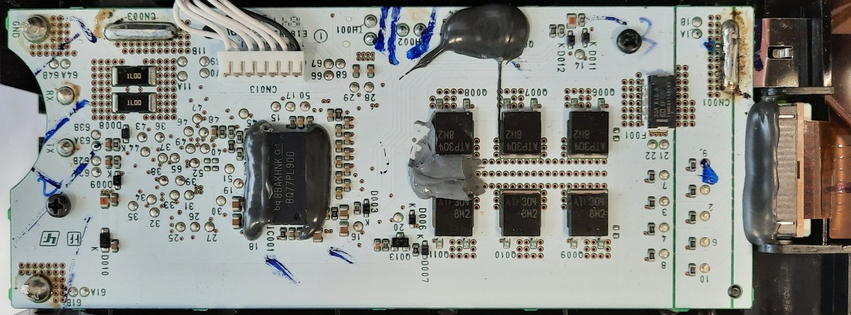

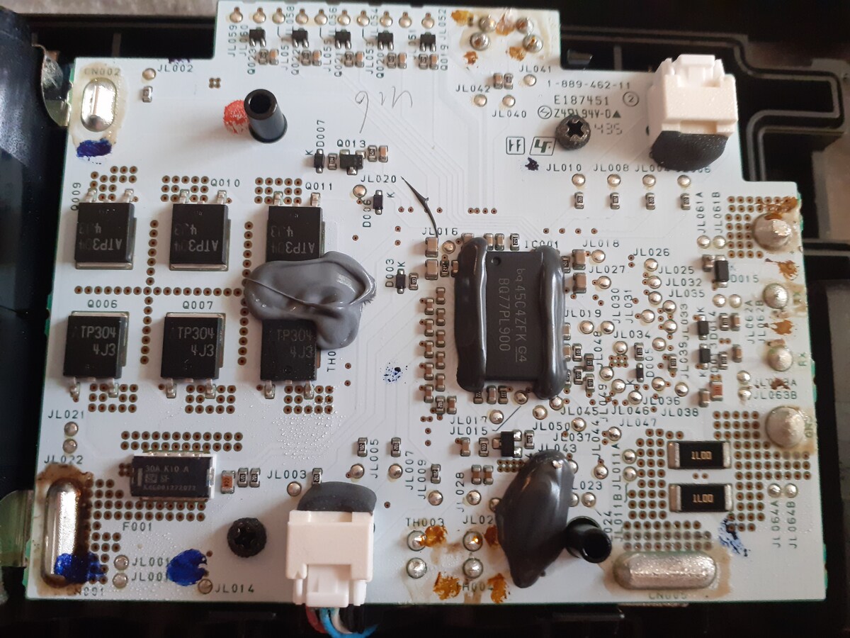

hat sich schon mal jemand mit Shimano Akkus beschäftigt?
Im Netz finde ich gar spärliche Informationen darüber.
Es geht zum Einen um das Protokoll zwischen Akku und Ladegerät.
Ist wohl eine UART mit 3.3V Pegel.
Welche Informationen werden dort ausgetauscht, damit der Ladeprozess
gestartet wird?
Zum Anderen scheinen sich die Akkus recht schnell abzuschalten und keine
Aktion (Laden, Kommunikation mit dem Rad) mehr zu ermöglichen. Es gibt
hier und da die Information, einen Reset durch 10..20s Drücken des
Tasters am Akku oder durch 5x kurzes Betätigen des Tasters zu erreichen.
Das scheint nicht immer zum Erfolg zu führen.
Aktuell habe ich drei Akkus hier, die sich nicht mehr laden lassen.
Bei zweien leuchten die LEDs für den Ladezustand noch, wenn man den
Taster betätigt. An einem tut sich nichts mehr.
Natürlich nichts mehr mit Gewährleistung/Garantie...
Da sich die Akkus nicht mehr rühren, kann man auch nichts mehr messen,
außer der Zellenspannung. Die liegt bei allen noch bei ca.35V.
Einige Unternehmen, die sich auf die Reparatur von eBike Akkus
spezialisiert haben, können Shimano auch nicht.
Danke und Gruß,
Düsentrieb72

#6965692
Frank M. schrieb:
> Nun, da auf der Elektronik an den beiden Leitungen zum Stecker "RX" und
> "TX" steht, bin ich mal in Richtung UART gegangen...
Wie gesagt, gängig, muss nicht heißen das es bei denen auch so ist. Can
arbeitet mit glaube Maximal 3,5V.
Weiße Platine und 11,6Ah für Gepäckträgermontage oder ist es ein
Rahmenakku?
Siehe Bild, diesen hatte ich zuletzt.
