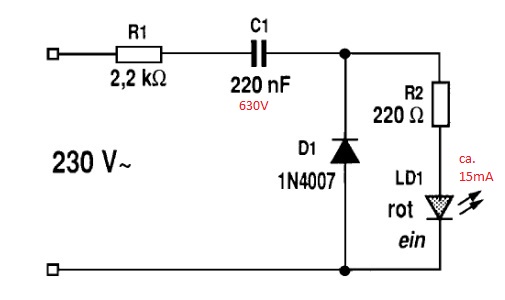

von Ingo W. (uebrig) Benutzerseite
Christian M. schrieb:
> C1=330n
Im verlinkten Beispiel hat der nur 220n, du hast damit den
eineinhalbfachen Strom, damit die doppelte Verlustleistung über dem
Widerstand.

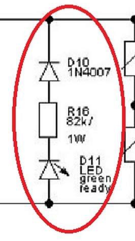

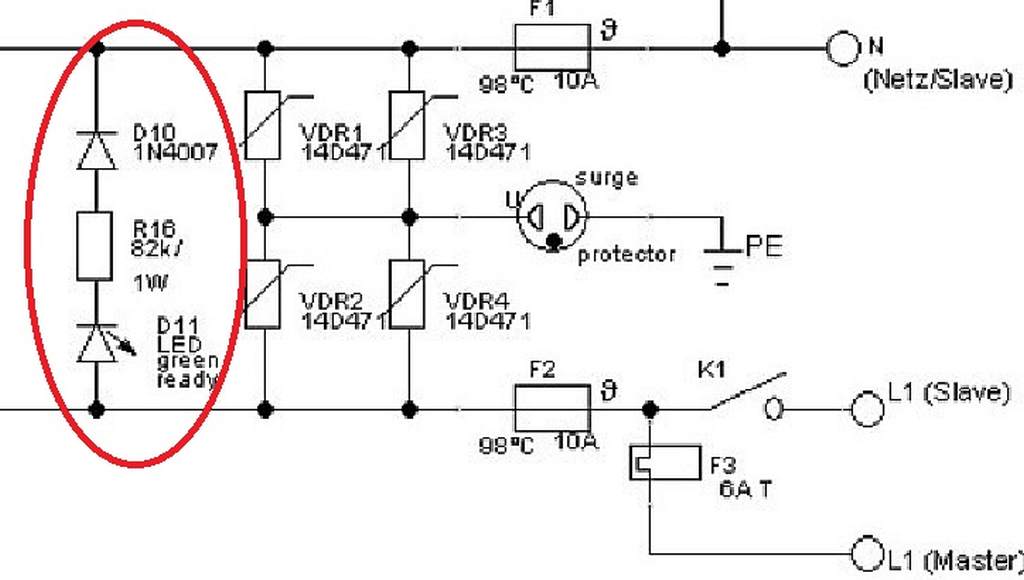

von Karl B. (gustav)
Klaus schrieb:
> Dann stimmt mit deiner Schaltung was nicht. Der darf sich nicht
> nennenswert erwärmen.

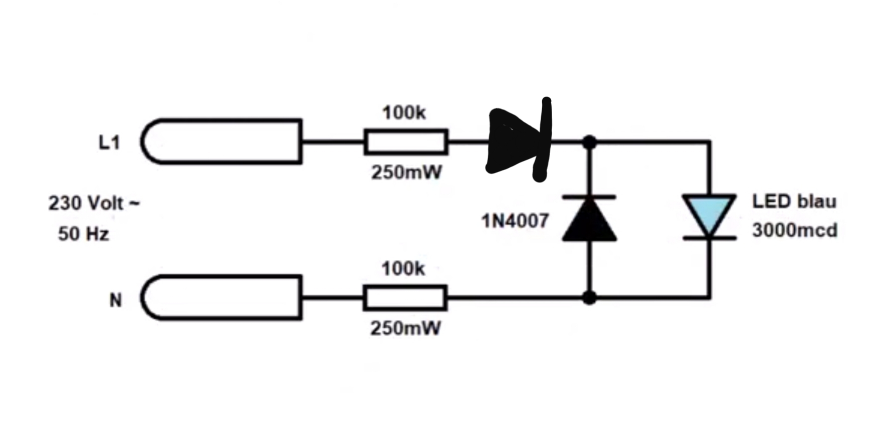

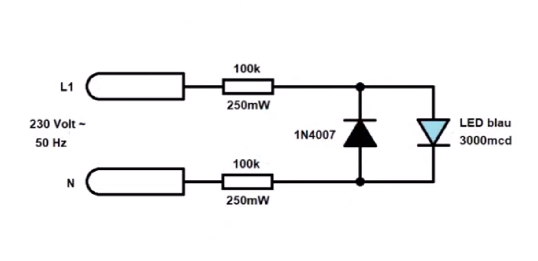

die Diode antiparallel im Original-Plan "verbrät" zu viel.
Damit die Sperrspannung der LED nicht überschritten wird, bekommt sie
noch eine Diode in Reihe, die eine höhere Sperrspannung hat, zum
Beispiel 1N4007.
Dann hast Du Strom halbiert. Fließt nur in einer Halbwelle.
Meinst Du, die Konstrukteure der Master Slave PC Steckdosenleiste hätten
nur Grütze im Gehirn?
Auszug aus Original-Schaltplan im Bild.
ciao
gustav
Durch die fließt nicht mehr, als durch die LED. Das ergibt gerade mal
einen Faktor 2.
Warum darf der sich bei etwa 1/2 Watt Verlustleistung nicht erwärmen?
von Wolfgang (Gast)
> Beispiel 1N4007.
Kleines Problem - der Kondensator kann sich nicht entladen und es wird
nie wieder Strom fließen - auch doof.
Oder wie meinst du das? (Schaltplan?)
Der von dir verlinkte Schaltplan besitzt keinen Kondensator und
verwendet nur einen dicken Vorwiderstand. Damit der gleiche Strom durch
die LED fließt, müsste man an Stelle der 82kΩ einen Widerstand mit etwa
14kΩ einsetzen, der dann im Mittel etwa solide 1.6W verheizt. Wo siehst
du da den Vorteil?
von Der Zahn der Zeit (🦷⏳) (Gast)

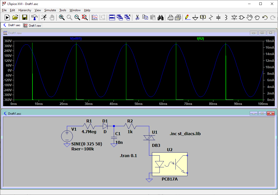

Ich habe selber auch mal nachgerechnet und bestätige:
330 nF hat einen Blindwiderstand von ~10 kOhm. Die allein würden 23 mA
ergeben, durch R1 wird es etwas weniger, sagen wir 20 mA. 20 mA an 2k7
ergibt ca. 1 W.
Es sind ja jetzt die Oberwellen und Spannungsspitzen im Netz, die für
größeren Strom bzw. Stromspitzen sorgen können. Da eine bestimmte Grenze
anzugeben, kann nicht klappen.
Ich schlage vor, R1 erheblich kleiner zu machen, und zum Schutz des
OKs parallel zu R2 + OK, also antiparellel zu D1, zwei 1N400x in Reihe
zu schalten, die die max. Spannung begrenzen. Dafür müsste R2 eher noch
kleiner als 220 Ohm sein, damit die 1N400x normalerweise nicht ins
Leiten kommen. Oder halt - mit D1 gibt's noch einen DC-Offset -
vielleicht darf R2 doch größer sein. Simulieren.

von Wolfgang (Gast)
p.s.
Das vielleicht nicht.
Aber ein BWLer im Nacken, der ihnen sagt, dass so ein Widerstand immer
noch billiger ist, als ein spannungsfester Kondensator plus Widerstand,
kann schon mal die Designkriterien ändern. Eine Steckdosenleiste ist
groß genug, um die Wärme unauffällig los zu werden.
Den Rest bezahl der Kunde an seinen Energielieferanten - bei 1.6W wären
das rund 5.60€ pro Jahr für den heizenden Widerstand und einen
eingesparten Kondensator :-(
Es hilft wirklich, die LED nicht mit 20mA zu betreiben-Strom. In der
gezeigten Steckdosenleistenschaltung sind es weniger als 4mA - das ist
ein kräftiger Unterschied.

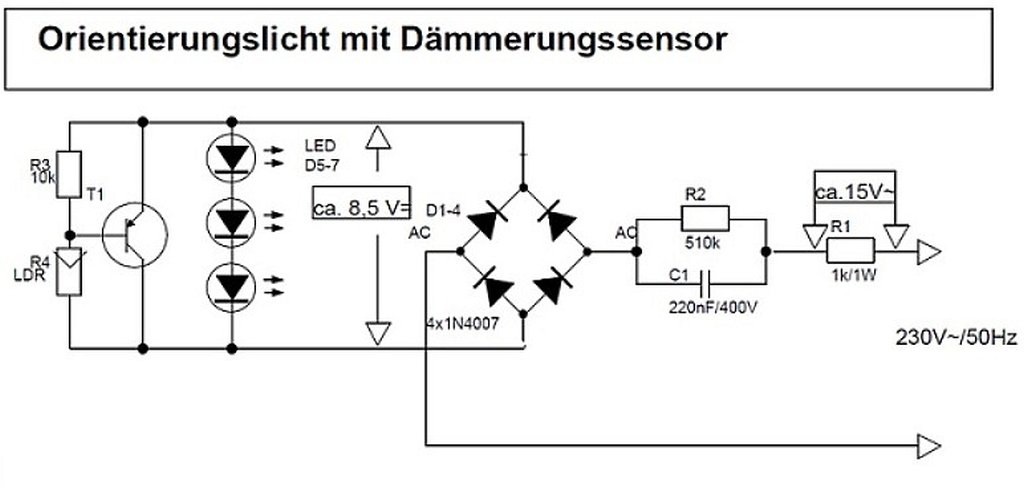

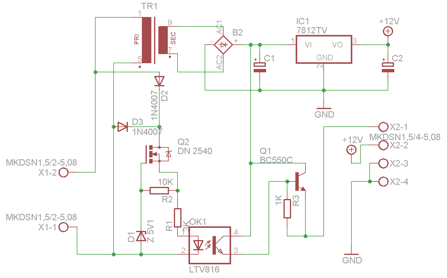

bei Kondensatornetzteil muss man noch den Einschaltstrom
berücksichtigen:
Wie Profis das machen:
Dazu ein Bild. Originalschaltplan Orientierungslicht.
(BTW: der 400 V Kond würde bei mir ein X2 sein. Aber das ist ja das
Originalschaltbild.)
ciao
gustav

einfach Widerstände einsetzen. Aber mindestens zwei Stück, oder bei SMD
auch mehr, wegen der Spannungsfestigkeit. Dann wird auch nix mehr warm
und alle Probleme sind wie weggeblasen.

von batman (Gast)
Michael M. schrieb:
> Das stimmt schon, aber auch eine asymmetrische Aufteilung von 10% zu 90%
> wäre für die LED schon zuviel.
Na und, wenn eine Diode sperrt, fließt durch die andere in Reihe auch
kein Strom. Was soll da passieren?

von MaWin (Gast)
Dir fehlen Grundlagen.
Jede Diode lässt auch rückwärts Strom durch.
Eine 1N400x z.B. bis 30uA.
Welche Spannung entsteht an der LED, wenn die rückwärts nur 5uA
durchlässt ?
Was passiert mit einer LED jenseits von 5V Sperrspannung ?

von Dieter (Gast)
Allerdings ist diese Variante im Bild mit der Diode als Bypass im
Vergleich zu der Schaltung mit der Diode in Reihenschaltung vom
Energieverbrauch die ungünstigste Variante. Diese schlagen sich pro Jahr
mit rund 2kWh Mehrverbrauch auf die Stromrechnung durch. Da armortisiert
sich die Diode 4007 innerhalb eines Jahres.
von Dieter (Gast)

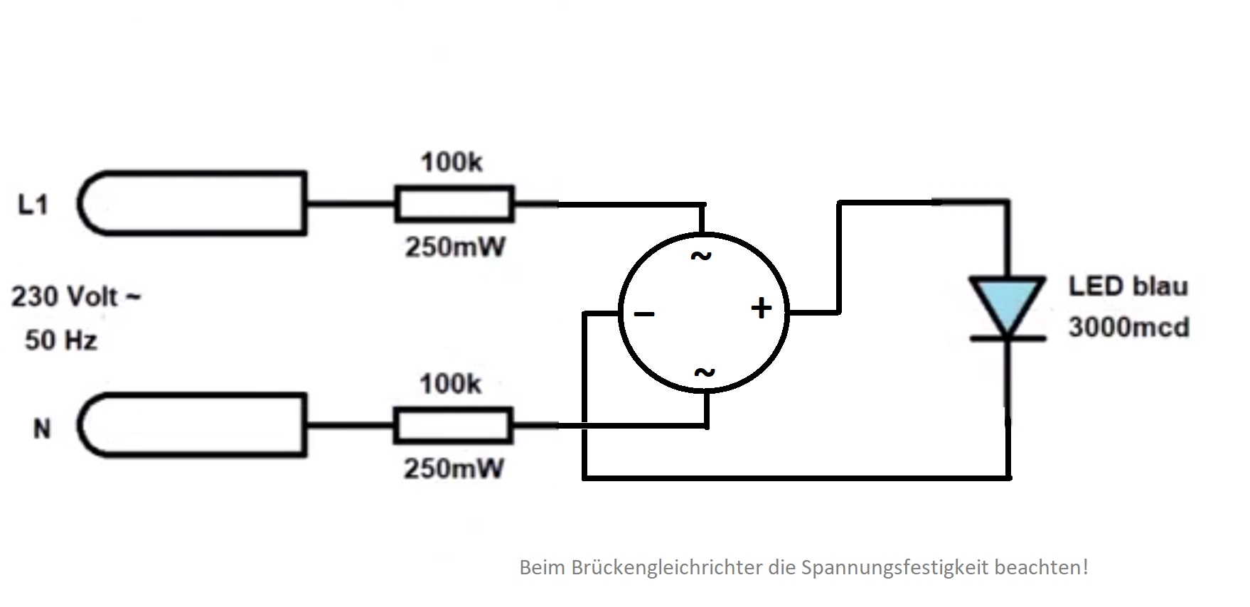

Am besten finde ich da immer noch die Schaltung mit den beiden
Widerständen im Pfad wie dort, aber dann Brückengleichrichter an dem die
LED hängt.

von Michael M. (Firma: Autotronic) (michael_metzer)
Dieter schrieb:
> ...aber dann noch ein Brückengleichrichter, an dem die LED hängt.
Das ist eine Preisfrage, ob nun ein Brückengleichrichter, oder eine
zweite antiparallel geschaltete LED (OK) besser ist. Der
Energieverbrauch ist in beiden fällen fast gleich hoch.

von Manfred (Gast)
> Nur R1=2k7, C1=330n, R2=820R.
Es ist immer eine gute Idee, Werte einer Schaltung zu ändern, die man
nicht verstanden hat!
Dieter schrieb:
> • Low input current capability of 5 mA
> allerdings sollte beim Scheitelwert von 230*sqrt(2) auch mindestens der
> Scheitelwert von 10mA erreicht werden. Dh 325V/0,010A=32,5kΩ
> D.h. beim Betrieb, wenn beide Phasen durch den Widerstand laufen, fallen
> 3,25W Verlustleistung ab, und mit Diode in Reihenschaltung 1,66W.
Ganz wichtig Zahlen schreiben und Zahlen verstehen sind verschiedene
Dinge, Du beweist es gerade.
Er hat 330nF verwendet, macht an 230V 23mA und gibt am 2k7 effektiv 62
Volt. Das sind dann 1,5 Watt Abwärme. Passt aber nur für eine Halbwelle
durch die 1N4007, für die andere sind noch 820R in Reihe - damit bleiben
ca. 1,3 Watt am R1 und gut 200mW am R2.
Das Gebilde könnte man klaglos mit 100nF betreiben, 7mA_eff oder für
Dich 10mA in der Spitze. An dem 2k7 Vorwiderstand blieben dann 'nur'
noch 130mW.
Der R1 2k7 ist lästig, weil er Wirkleistung umsetzt, aber unverzichtbar:
Beim erstmaligen Einschalten ist der Kondensator leer, dann hätten wir
in der Spitze des Sinus' 325/2,7=120mA. Der Optokoppler hat noch 820R in
Reihe, also 325/3,5=93mA, noch immer grenzwertig.
Jetzt gibt es noch einen unfreundlicheren Fall: Der C ist auf 325V
geladen, Strom fällt im Maximum aus und kommt genau im gegenphasigen
Maximum wider - dann haben wir kurzzeitig 650V und der Optosieht 200mA.
(Alle Werte gerundet).
Da kann man noch tricksen: Weil die 1N4007 deutlich mehr Impulsstrom
kann, könnte man die Widerstände R1 / R2 anders aufteilen.
pete schrieb:
> Nebenbei, wurde sowas schon diskutiert, da werden beide Halbwellen
> genutzt.
Der Brückengleichrichter kann sogar nur eine Spannungsfestigkeit von nur
20V haben, weil an jeder Diode nie mehr als 5,4V Sperrspannung abfallen
können (4V LED + 2 × 0,7V Diode).

von Christian M. (christian_m280)
Dieter schrieb:
> Der TO ist vermutlich nun erschlagen von den Details. Zu lesen war
> nichts mehr von ihm.
:-) Habe jetzt aus dem Lager mal 220n und 2*680R verbaut. Die
Wärmeentwicklung hält sich in Grenzen, und der Prototyp ist im
feuerfesten Heizungsraum untergebracht.
Danke für die vielen Informationen. Mittelfristig will ich die ganze
Problematik eingehend studieren. Dazu gehört auch das Finden eines

von Hubert (Gast)
Nein, aber wir sprechen hier die ganze Zeit von einem
Kondensatornetzteil.
Es geht um die Verlustleisung.
Mit einer Halbwelle kann auch ein "Konstrukteur" keinen Kondensator als
Verlustfreien Vorwiderstand nutzen.

von Justus (Gast)
LED an 230V betreiben?
Ist das diskussionswürdig?
Ja.
Aber nicht in diesem Aufwand. Leute Leute
Esentiell ist, die Halbwelle in Sperrichtung von der LED fernzuhalten.
Dazu schaltet man eine einfach Diode "falsch rum" parallel zur LED. Für
den Strom gilt dasselbe ohmsche Gesetzt wie für DC. Den von mir
verwendeten LEDs reicht 1mA (R=220K, 1/4 Watt). Rote sieht man besser
als grüne. Bei 2mA leuchten die LEDs mit voller Kraft (R=100K, 1/2
Watt). Mehr gibt es zu diesem Tema eigentlich nicht zu schreiben.
                        LED
          R 100K        ↑↑↑
230V o─────█████────●───|◄────●────o 230V
      alternativ    └────►|───┘
          R 220K     D 1N4148
Das wird nichts heiß und die Schaltung arbeitet 100 Jahre. Für R reicht
ein 1/4 Watt Widerstand, D ist eine Low Current LED (heute Standard).
Bei R=100K
I = 2,3 mA
R = 0,5 Watt
Bei R=220K
I = 1 mA (ist meist noch hell genug)
R = 1/4 Watt

von Joachim B. (jar)
Justus schrieb:
> Für R reicht
1/4W = 0,25W
Justus schrieb:
> Bei R=100K
> I = 2,3 mA
bei Nennspannung 230V aber es darf ja auch 10% mehr sein, damit hätten
wir
(253V - 1,25V der IRDiode)²/100k = 0.633W
ähm wieso sollte also 0,5W reichen? (und 1/4W erst Recht nicht!)

von Manfred (Gast)
220nF gibt 16mA, grenzwertig viel für den Optokoppler, der als
empfohlene Betriebsdaten 5..15 mA im Datenblat stehen hat.

von H. H. (Gast)
So kann man das mit geringer Verlustleistung machen.

von Carsten-Peter C. (carsten-p)
Hallo, vor einiger Zeit habe ich diese Schaltung gebaut, um möglichst
nahe am 0-Durchgang zu schalten. Der Q2 arbeitet als Konstantstromquelle
und schaltet hier ab ca. 6V. Für mein Projekt war es doch günstiger, die
Spannung hinter dem Trafo auszuwerten. Vielleicht ist das ja eine
Anregung für Deine Schaltung.
Gruß Carsten
Pfiffig, kommt mit sehr kleinen Teilen aus. Paßt fast aufn Fingernagel.
von H. H. (Gast)
batman schrieb:
Naja, der Vorwiderstand muss schon ausreichend spannungsfest sein, und
den OK kann man auch nicht schrumpfen. Beim Kondensator reichen 50V
völlig.

von Sigma (Gast)
Michael M. schrieb:
> Man kann ja noch eine Diode hinzufügen, dann ist man immer auf der
> sicheren Seite, sowohl vom Energieverbrauch, als auch von der
> Funktionssicherheit.
> 120 KB
Kann man dann nicht die andere Diode weglassen???

Der ist richtig für nicht SMD-Typen, gehört aber nach dem Kondensator
reingehängt. Wenn der Kondensator durchschlägt, verraucht der 2,2k
Widerstand. Wenn dies allerdings kein echter Fail-Safe-Typ ist, soll der
kleine Lichbogen im 2,2k durch den 220 Ohm Widerstand auf 1A begrenzt
werden. Während des Nulldurchgangs verlöscht der Lichtbogen durch die
Rauchgase und zündet dann nicht mehr wieder.

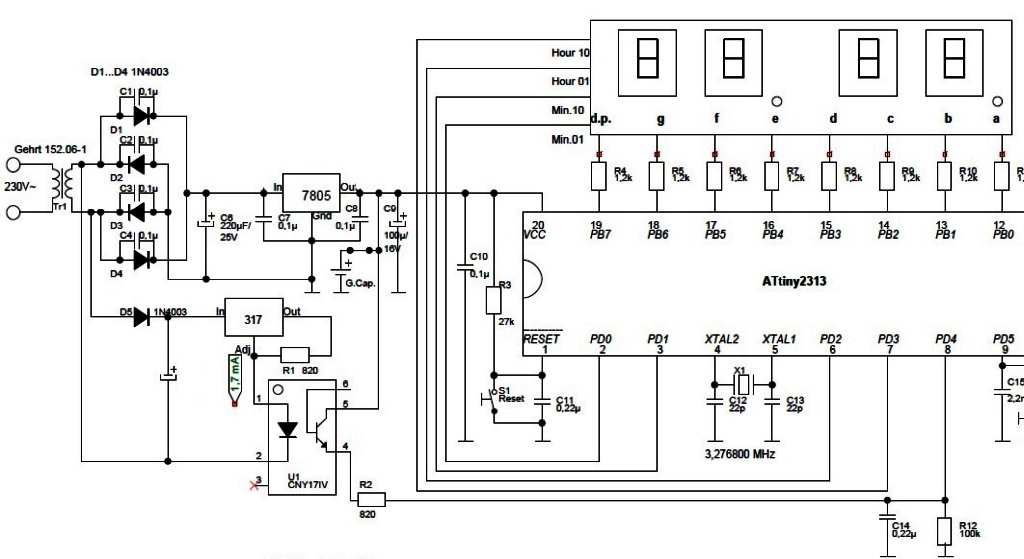

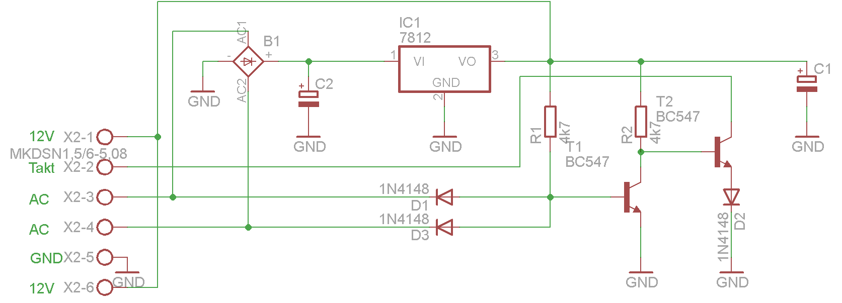

Michael B. schrieb:
> Hat ja auch keine 230V an der LED-Schaltung,
wurde oben schon vorgeschlagen, dass...
Karl B. schrieb:
> Fazit: Ich würde Trafochen favorisieren.
Und so sieht dann z.B eine Schaltung aus, wenn sie nur das Vorhandensein
der Netzspannung kontrollieren soll.
Michael B. schrieb:
> Minimum load current to maintain regulation VI – VO = 40 V 3.5 10 mA
Weiß ich selber, habe vorher genug Versuche gemacht und war tatsächlich
ein wenig überraschte, dass "mein" LM317 tatsächlich soweit runter geht
in der Beschaltungsvariante als Strombegrenzung. Allerdings ist Delta UE
