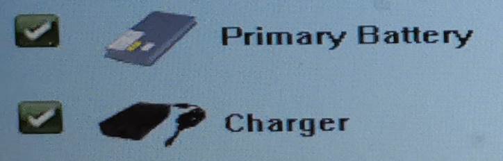

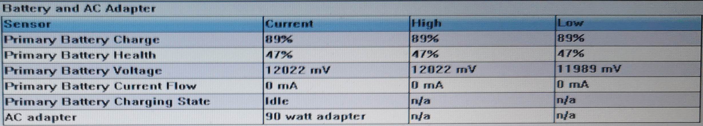

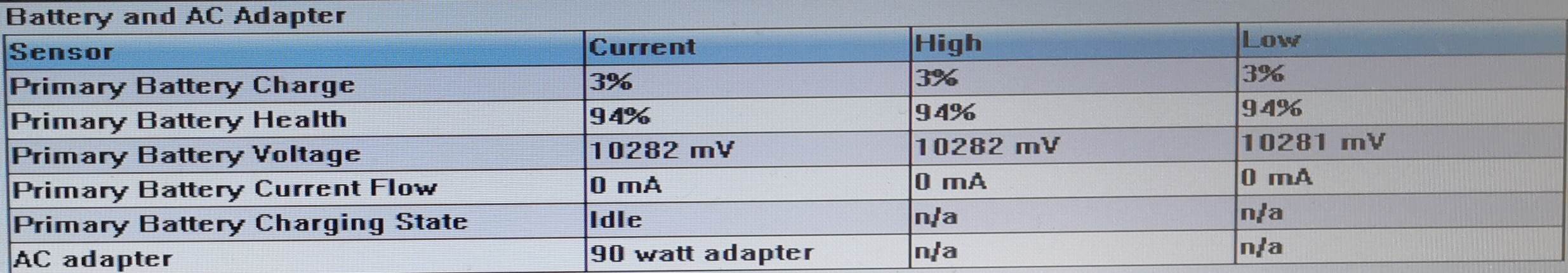

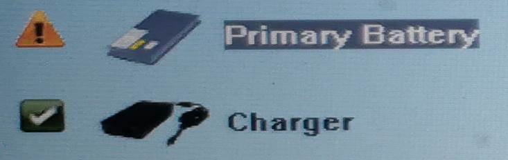

Dell hat freundlicherweise ein Diagnoseprogramm im UEFI mitgeliefert,
was absolut plausible Werte anzeigt, aber leider keinerlei Aufklärung
darüber bringt, warum nun die Akkus nicht mehr geladen werden. (siehe
Screenshots)

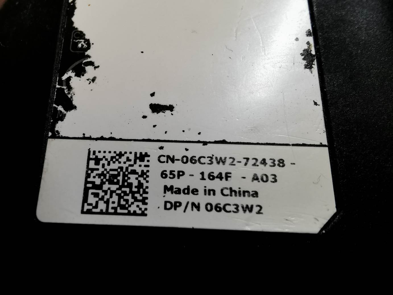

Ist das Netzteil noch Original? Es gibt bei Dell das Problem dass wenn
die Leistung des Netzteils zu schwach ist der Akku nicht geladen wird.
Die Dellnetzteile melden die Leistung ja über den Innenstift. Die
Kommunikation scheint ja noch zu funktionieren da 90W gemeldet werden.

Würde ich sagen, ja. Siehe Screenshots.

Also eine Warnmeldung gab es nicht. Vermutlich würde dann aber auch der
Charger-Status in der Diagnose nicht als OK angezeigt werden, oder?
