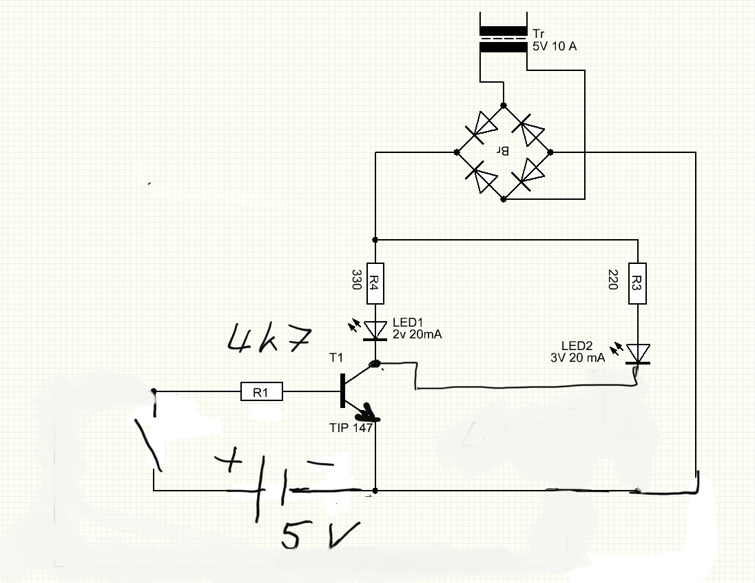

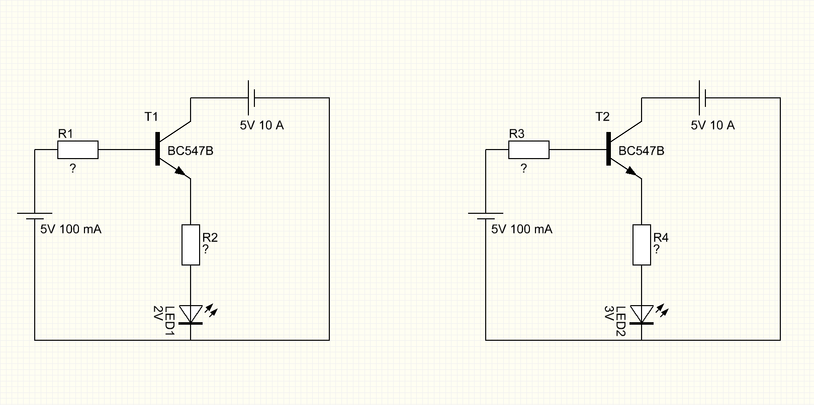

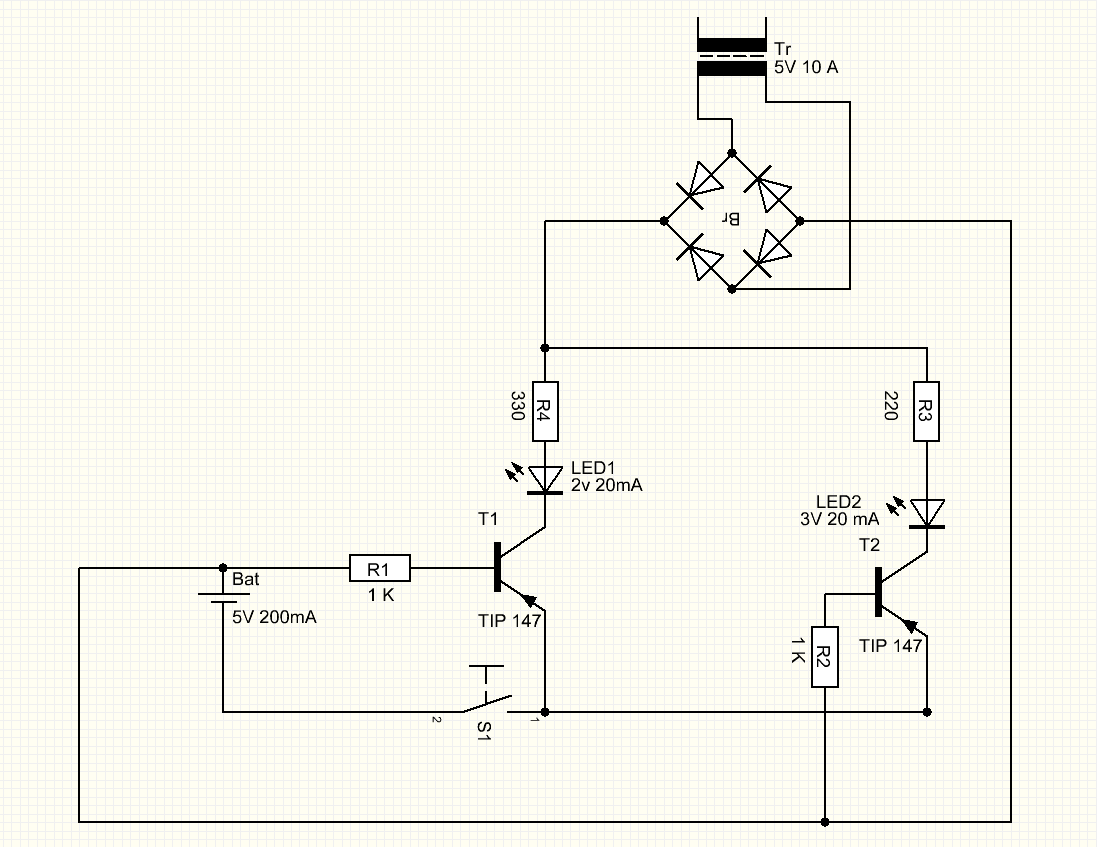

Hallo, ich brauche eure Hilfe. Bin nur Hobbyelektriker. Habe hier 2 Verschiedene Schaltungen zum betreiben von SMD LEDs. Welche Widerstände brauche ich dafür und sind die Transistoren in Ordnung ? Vielen Dank für eure Hilfe

Stefan B. schrieb: > Habe hier 2 Verschiedene Schaltungen zum betreiben von SMD LEDs. > Welche Widerstände brauche ich dafür und sind die Transistoren in > Ordnung ? 2 x den selben Schmarrn, nur etwas andere Bauteilbezeichnungen und Flußspannungen (?) von 2 oder 3 Volt... Ebenso die Batterieangabe mit 5 Volt und 10 Ampere... Dann noch die Basisansteuerung für einen BC 547B mit 5 V / 100 mA... Du solltest Dich einmal mit Grundlagen befassen: Gut wäre z.B.: https://www.elektronik-kompendium.de/

Wenn wirklich die beiden LEDs über jeweils eine Kollektorschaltung angesteuert werden sollen (das wage ich zu bezweifeln), dann: R1 + R3 = 1k R2 = 330 Ohm R3 = 220 Ohm Das sind aber nur grobe Hausnummern.
Danke für die Antwort, kann ich das dann so machen ?
Stefan B. schrieb: > kann ich das dann so machen ? Es müssen aber NPN Transistoren sein! Wenn du die Batterie schonen willst, dann kannst du jetzt die Widerstände R1 und R2 auf 4k7 vergrößern. Falls du Superhelle LEDs einsetzt, kannst du alle Widerstände nochmal verfünffachen (22k, 1k5, 1k). Die Position von den LEDs und den Widerständen kannst du aus kosmetischen Gründen vertauschen, dann benötigst du für die Verdrahtung der LEDs nur noch 3 Leitungen!

Stefan B. schrieb: > Vielen Dank für die Hilfe, ich werde das genau so machen. > Wünsche noch einen schönen Tag Beide LEDs werden gleichzeitig eingeschaltet, jedenfalls so wie es im Schaltplan zu erkennen ist. Dann reicht auch 1 Transistor. Der Sinn hinter deinem Vorhabens erschließt sich mir nach wie vor nicht. Vielleicht kannst Du mal etwas Licht ins Dunkle bringen. Weshalb kommt die Steuerspannung von extern?
Hallo die Frage ist berechtigt, ich habe eine LED Lauflichtsteuerung 6 Kanäle da sollen verschiedene SMD LEDs angeschlossen werden 2V und 3 V kommt auf die Farbe an. Es sollen pro Kanal ca. 200 LEDs angeschlossen werden deshalb ein Netzgerät mit 5V und 10 A. Habe gerade gesehen das meine Schaltung Müll ist, die Ausgänge am Modul sind über Minus geschaltet. Jetzt weiß ich leider nicht mehr weiter. Über Hilfe würde ich mich freuen.

Da Du ja bis heute die Frage nicht beantwortet hast, um welchen Strom es geht: ja, das ist dann so.
Da Du ja bis heute die Frage nicht beantwortet hast, um welchen Strom es geht: ja, das ist dann so. Davon abgesehen dass man LEDs nicht parallel schaltet.

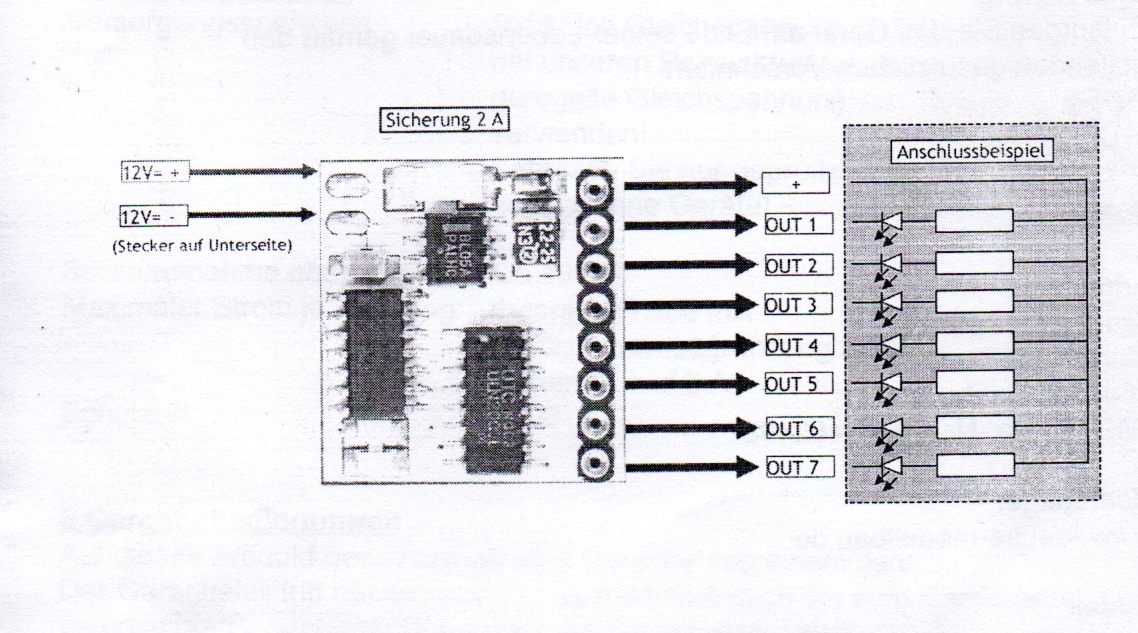

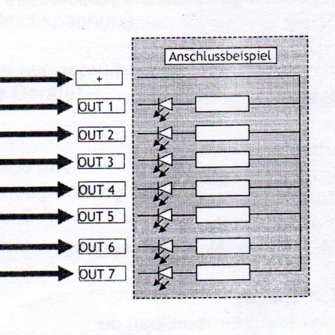

Andre G. schrieb: > Stefan B. schrieb: > >> Zusatz, die LEDs sollen parallel geschaltet werden. > > Keine gute Idee. Es sieht auf dem Bild so aus, als ob jede LED bereits einen integrierten Widerstand hat!? Stefan B. schrieb: > Schade , das man hier keine richtige Hilfe bekommt. Ist die Ansteuerung lowside seitig vorgegeben, oder hast du da freie Hand? Dafür gibt es in beiden Fällen eine Lösung. Und wieviel Strom fließt pro Zweig? Sollen es tatsächlich 4A sein (20mA * 200), oder müssen die vorgegebenen 10A auf 6 Zweige aufgeteilt werden (1,67A)?

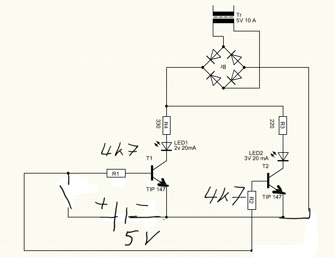

Stefan B. schrieb: > Schade , das man hier keine richtige Hilfe bekommt. Schade daß du nicht in der Lage bist dein eigentliches Problem sauber mit Nennung von tatsächlichen Bauteilen und Werten zu beschreiben. Erst zwei Leds, dann auf einmal 200. Erst eine 5V DC Spannungsquelle, dann im Schaltplan ein Trafo mit Gleichrichter und ohne Glättung, bei dem die Spannung (je nach Belastung und tatsächlicher Netzspannung) 100 mal pro Sekunde zwischen 0 und bis ca. 8V beträgt. Und dann auch gleich noch forsch auftreten, frei nach dem Motto; "Ich habe zwar keine Ahnung aber ein gesundes Selbstbewusssein". Kann man machen, führt aber selten hier zum Ziel. Viel Glück

Hallo, okay ich versuche es noch einmal. Ich möchte ein Riesenrad Modell mit SMD LEDs bestücken. Ich habe ein Lauflichtmodul mit 6 Kanälen ( siehe Bilder ) an jedem Kanal sollen 200 SMD LEDs verbaut werden ( siehe Bilder ). Am Lauflicht Modul ist ein Netzgerät 12 V 500 mA. Für die LEDs habe ich ein Netzgerät von 5 V 10 A. Wiederstande habe ich für die Basis 4,7 K Für die 2V LEDs 330 Ohm Für die 3V LEDs 220 Ohm. Wie müsste jetzt die Schaltung aussehen ? Ich hoffe das ich jetzt keine Information vergessen habe.

Ich habe dir mit meinem beiden Links alle nötigen Infos dazu gegeben. Wenn du damit nicht klar kommst, dann auch nicht mit weiteren Antworten. Denn letztendlich können wir hier nur wiederholen, was in den beiden Dokumenten steht. 200 mal 10mA parallel sind übrigens nur 2A, was willst du mit einem 10A Netzteil? > TIP 141 / TIP 147 > Für die Basis 4,7 K > Für die 2V LEDs 330 Ohm > Für die 3V LEDs 220 Ohm Warum kaufst du Widerstände ohne dabei eine konkrete Schaltung im Sinn zu haben? Die Bauteile passen vorne und hinten nicht zusammen. Wie hast du die LEDs verschaltet? Wirklich einfach alle 200 parallel? Das kann nicht gehen. Mit 5V wird die Sache ziemlich ineffizient und warm. Dein Steuergerät kann ohne Zusätzliche Beschaltung locker 12V 400mA pro Ausgang liefern, wenn immer nur einer gleichzeitig an ist. Bei 12V kannst du 3-4 LEDs in Reihe betreiben. Das reicht also für 120 bis 160 LEDs pro Ausgang! Ich wette so viel Strom/Helligkeit willst du gar nicht. Normalerweise plant man erst und bestellt dann Teile!
Stefan ⛄ F. schrieb: > Die Bauteile passen vorne und hinten nicht zusammen. Stefan ⛄ F. schrieb: > Normalerweise plant man erst und bestellt dann Teile! Genau! Der 4k7 passt nur für einen BC547 der eine LED schaltet, so wie du es auch im ersten Post geschrieben hast. Bei 2A Kollektorstrom benötigt man schon hohe Ströme für die Basis eines bipolaren Transistors. Deshalb sollte man hier einen Mosfet Transistor einsetzen, damit die hohen Ansteuerströme für den Transistor entfallen. Das spart Treiberstufen. Bei einem 24V Netzteil könntest du immer 6 bis 10 LEDs in Serie schalten, das spart nicht nur Widerstände, sondern auch hohe Kollektorströme. Die Verdrahtung kann dann auch mit dünneren Drähten vorgenommen werden.

Stefan ⛄ F. schrieb: > 200 mal 10mA parallel sind übrigens nur 2A, Das impliziert, dass Du gegen eine Parallelschaltung von vielen LEDs nichts einzuwenden hast. Falls es hier noch nicht geschrieben wurde: LEDs werden nicht parallelgeschaltet!
#6971470
Manfred schrieb: >> 200 mal 10mA parallel sind übrigens nur 2A, > Das impliziert, dass Du gegen eine Parallelschaltung von vielen LEDs > nichts einzuwenden hast. So war es aber nicht gemeint. Nur dass man im worst Case mit 2A auskommen würde. > LEDs werden nicht parallelgeschaltet! Jedenfalls nicht direkt. Wenn jede ihren eigenen Vorwiderstand hat geht es, ist aber trotzdem suboptimal.

Michael M. schrieb: > Es sieht auf dem Bild so aus, als ob jede LED bereits einen integrierten > Widerstand hat!? Das ist doch nur das "Anschlußbeispiel" vom Steuergerät... und bedeutet, daß darin selbst keine Strombegrenzung enthalten. (Sondern simple Open Collector Ausgänge, die also LEDs + R_vor verlangten - "zum Beispiel".) Ist eines der wenigen Dinge in diesem weitschweifenden Rätsel mit Scans und Screenshots statt Typbezeichnungen und Datasheets dessen ich mir recht sicher bin. ...auch bzgl. Lauflicht_Steuergerät wäre eine Typbezeichnung bzw. ein Datenblatt ehrlich gesagt eine echte Hilfe gewesen. Scheinbar sind hier die einfachsten Dinge zu viel verlangt...? (Die mir bekannten ULN2001-4 wären z.B. 7fach OC @ 500mA I_C, und könnten bis zu 50VDC sperren... da könnte man eine ganze Menge LEDs in Reihe schalten, wenn auch sicher keine 200St. - k. A. was auf dem Teil wirklich für ein 7fach-OC-Array ist, der Scan (nicht mal ein Bild...) ist "ein schlechter Witz".) Stefan B. schrieb: > an jedem Kanal sollen 200 SMD LEDs verbaut werden Aha. Und welche LEDs (Typbezeichnung, Datenblatt...)? Ohne diese Info geht GAR NICHTS - was meinst Du wohl, wieso Fragen wie die von Andreas (nach dem LED-Strom) gestellt wurden? Etwa aus Neugier/Langeweile? (Als ob Du Postings nur "überflögst".) Stefan B. schrieb: > Ich habe ein Lauflichtmodul mit 6 Kanälen Nein, sieben... Falls die BEIDEN Bilder stimmen. Jedoch: Wie viele versch. Farb(hüls)en gibt es denn überhaupt? UND: Welchen "Lauf" willst Du denn? Wie gedenkst Du die Einzel-LEDs anzusteuern, was soll das präzise Ergebnis sein? Anders gefragt: Welche Farben sollen wo hin, und wann leuchten / wann nicht? Es ist ja sogar unklar, ob Deine Steuerung kann, was Du willst. (Könnte nämlich sein, daß sie genau wie die Transistoren m.o.w. ungeeignet ist für Deine Pläne? Wer weiß das schon sicher...?) Einiges was NICHT geht/stimmt wurde gesagt, weil offensichtlich. Auch ein paar ganz allgemeine Tipps wie "Reihenschaltung von mehreren LEDs an etwas höherer (12-24V) Versorgungsspannung ist je 1 LED an je 1 R_vor an Versorgungsspannung 5VDC vorzuziehen" waren drin. Aber noch konnte Dir kein Mensch wirklich helfen, zu erreichen, was Du willst. Weil Du es einfach nicht ausführlich und präzise beschrieben_hast bis jetzt. Stefan B. schrieb: > Ich hoffe das ich jetzt keine Information vergessen habe. Und ICH langsam, daß Du überhaupt SELBST weißt, was Du willst. Sonbst besteht "das Problem" BEI WEITEM nicht nur in fehlenden Datenblättern, sondern völliger Überforderung des Hobbyisten.
