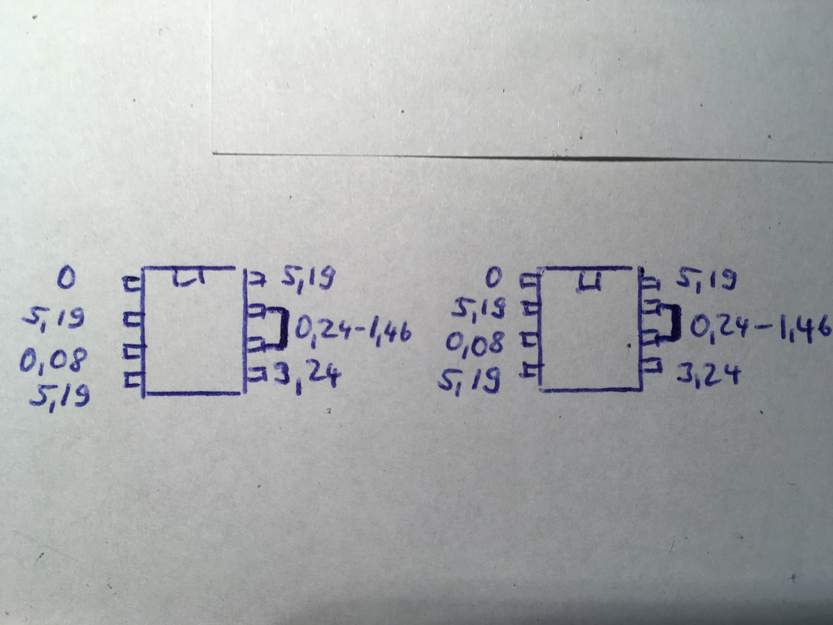

Alle Vcc und GND-Verbindungen stimmen jedenfalls. Die LMC555CM haben je
100n von Vcc nach GND und ich habe jetzt einen
Trigger(https://praktische-elektronik.dr-k.de/Bauelemente/Be-Timer555.html)
mit 2M Ohm,10nF und 220 Ohm nach Vcc aufgebaut. Es passiert nichts.
Die gemessenen Spannungen (eindeutige Gleichspannung am Oszi) sind bei
beiden LMC555 identisch. Kann das grob hinkommen?
Was für ein Oszi?
> sind bei beiden LMC555 identisch. Kann das grob hinkommen?
Eine Gleichspannung in einem Bereich von 0,24-1,64V? Wie geht das? Und
wenn es keine Gleichspannung ist, was ist es dann?

#6969978
Ja.

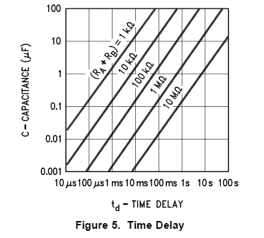

Moderator (Firma: Titel) Persönliche Seite #6970046
Peter D. schrieb:
> Die Potis sind allerdings arg klein (300R
Wenn man Zeiten im 100ns Bereich ausgeben will und den Kondensatorwert
mt 10nF ungünstig hoch ansetzt, dann passt das schon. Zur Ermittlung der
maximalen Frequenz werden ähnlich niederohmige Widerstände verwendet.
Und wenn man sich die Grafik "Time Delay" mal genauer anschaut, dann
sieht man auch, dass ein 1nF Kondensator und 10x höhere Widerstandswerte
die bessere Wahl wären. Aber gefrickelt ist halt gefrickelt...

Primär geht es mir um das Auslesen des STM. Aber ich habe die Schaltung
wirklich sehr sauber aufgebaut und es wäre schade, wenn ich jetzt den
Fehler nicht finde. Können meine gemessenen Werte am LMC555 Aufschluss
darüber geben, ob die LMC555s defekt sind?
Ich könnte auch noch größere Kondensatoren testweise parallel schalten,
vielleicht sehe ich dann, ob überhaupt eine Funktion gegeben ist, oder?
Am Testpunkt messe ich auch nur 5,19V - das kann doch eigentlich nicht
sein.
Zumindest da müsste ich ein Signal sehen, oder?
