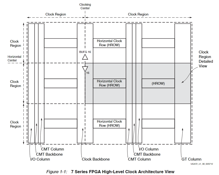

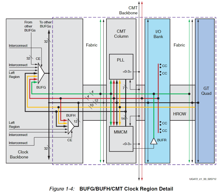

Globale Buffer BUFG genannt sind die Routing-Einstiegspunkte für ein
globales (weitverzweigt, hohes Fanout, niedriges skew) Netzwerk. Von
diesen Taktverteilungsnetzwerken, auch wegen der Struktur Clock-trees
genannt, hat es nicht viele im FPGA, deshalb sollte man das mit bedacht
wählen. Oft reichen sie auch nicht über die geseamte Fläche sondern nur
über Regioen
https://www.xilinx.com/support/documentation/user_guides/ug472_7Series_Clocking.pdf
(siehe Beispiel-Bilder)

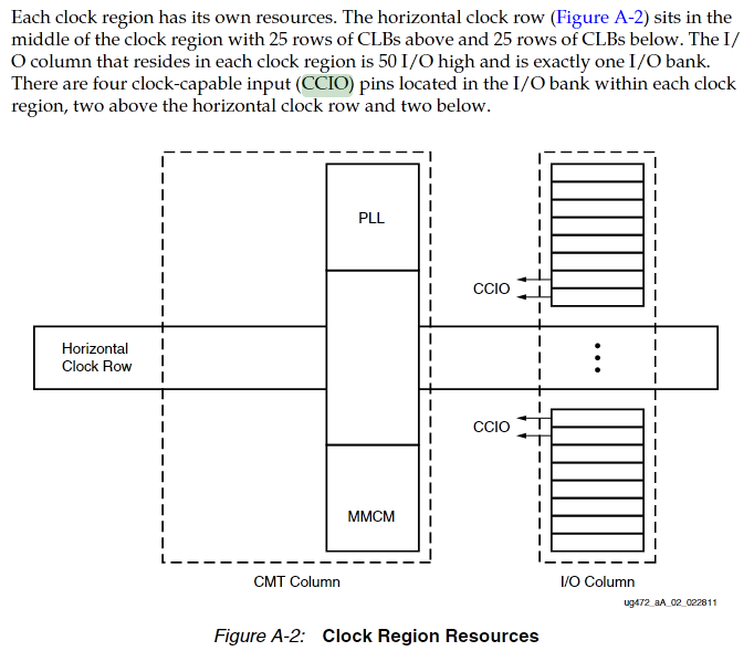

Der User wählt nun mit seiner Configuration aus, wie die Multiplexer
stehen damit das Signal vom IO-Pad über die PLLL (oder nicht) in die
Region A (oder B oder C odsr ..) läuft. Oder lediglich zum lokalen
Ein-/Aus-takten in den IO-Zellen benutzt wird (CCIO - Clock Capable IO)
(bspw. bei DDR3-IF von relevanz)
Mit Series-/ ist das Taktnetzwerk komplexer geworden, neben BUFG gibt es
da noch BUFR (Region) für Teilbereiche. Da sollte man ein Testdesign
durch die Tools schicken bevor man das PCB-Layout finalisiert. Aber oft
hilft es von man den Eingangsclock ohnehin erstmal über eine PLL/MMCM
schickt und ab da verteilt.
