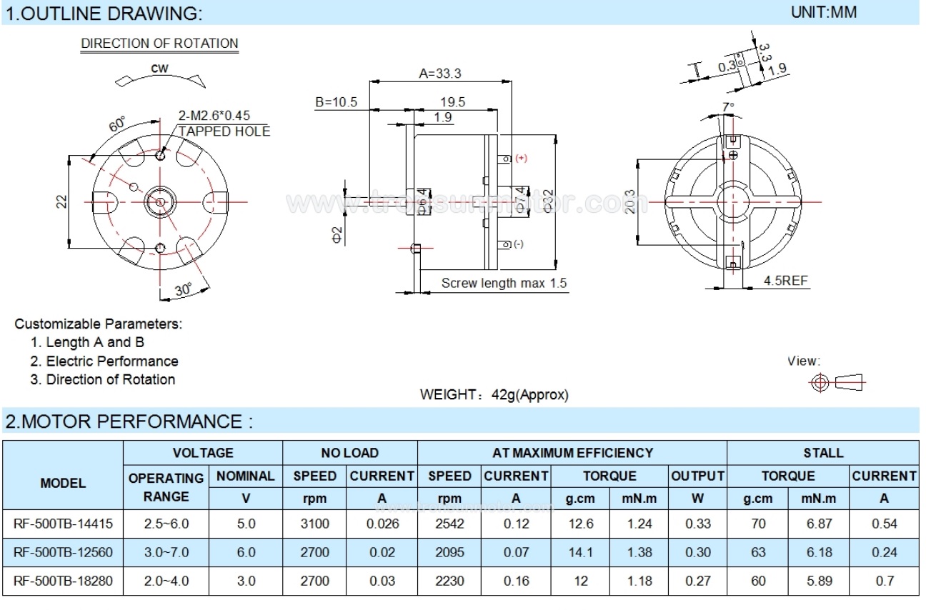

hat jemand die Daten zum Kleinstmotor Motor RF-500TB-10850 oder eine
Idee für einen Ersatzmotor.
Er wird in einem Milchaufschäumer eingesetzt. Ich habe nur Seiten auf
arabisch gefunden, die auch keine vernünftigen Daten liefern...
Den überall verfügaren Motor RF-500TB-12560 hab ich schon versucht.
Funktioniert nicht, dreht zu schnell.
Bei niedrigerer Drehzahl (mit Vorwiderstand) reicht die Leistung nicht
mehr...

Hier zumindest zwei Motoren mit Aufdruck "RF-500TB-10850" und aufgedruckten Angaben 15V 60mA und 4100 und 4800 1/min.
https://aliexpress.ru/item/1005004836112181.html?sku_id=12000030675712686
https://monitor.net.ru/forum/attachments/20007/
Der TO schrieb damals Wolfgang M. schrieb im Beitrag #6968606:
Den überall verfügaren Motor RF-500TB-12560 hab ich schon versucht. Funktioniert nicht, dreht zu schnell.
Der RF-500TB-12560 hat eine wesentlich geringere Nennspannung 6V versus RF-500TB-10850 mit 15V (könnte aber auch max. Spannung-Angabe sein), würde also schneller drehen, trotz niedrigerer Nennleerlaufdrehzahl. Aber man kann ja anhand der Schaltung/Messungen nachvollziehen, ob ein Motor mit obigen Angaben passen könnte

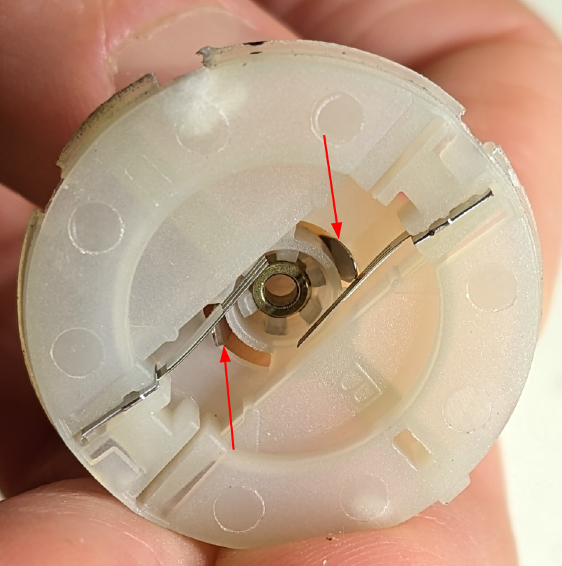

Ich habe ebenfalls einen Milchaufschäumer von Clatronic vor mir liegen (MS 3326), welcher die beschriebene Symptomatik aufweist (sporadische Drehzahlschwankungen, teilweise temporärer Totalausfall). Auch wenn 40€ für einen Neuen keine Investition sind, habe ich schlichtweg keinen Bock, mir alle paar Jahre einen neuen Milchaufschäumer inkl. allem Zubehör zu kaufen (siehe Post von Marius). Ich halte nichts von dieser Wegwerfgesellschaft und unterstütze das somit auch nicht. Außerdem lernt man dabei nichts, außer stumpf Wegwerfhardware zu konsumieren. Daher Gerät schon mehrfach zerlegt und verschiede Ursachen ausgeschlossen – bleibt jetzt nur noch der Motor.

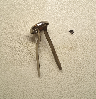

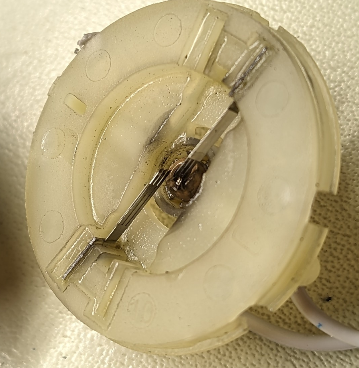

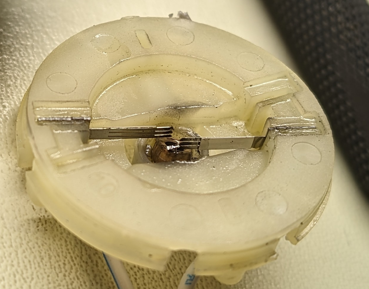

Lange Rede, kurzer Sinn: Bei mir ist ein RF-500TB-11560 verbaut (Datumsangabe darunter 20190403), bei dem die feinen Lamellen beider Stromabnehmer verbogen / ganz abgebrochen sind (siehe Anhang).

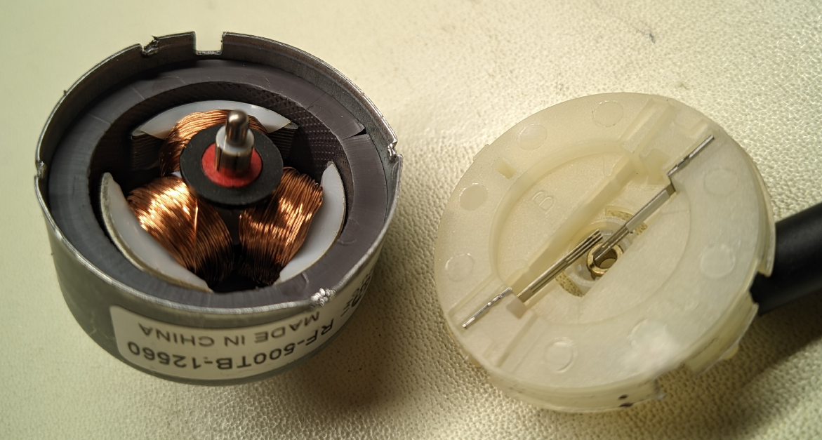

Ich werde mir jetzt den RF-500TB-12560 besorgen und das "Hinterteil" versuchen zu tauschen. Dann sehen wir mal, ob das Ding wieder rennt 😎
#7819526

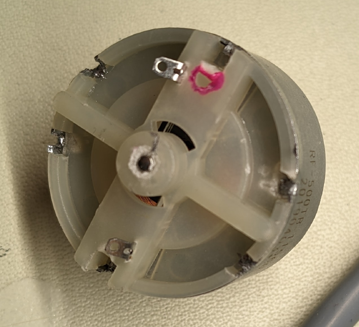

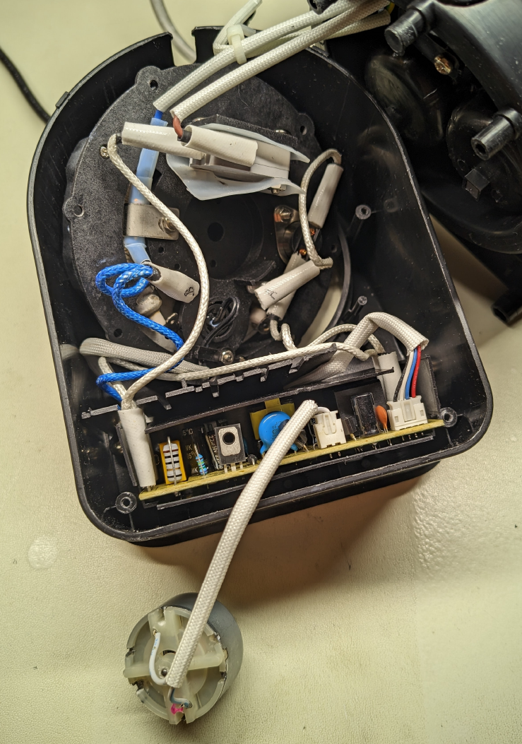

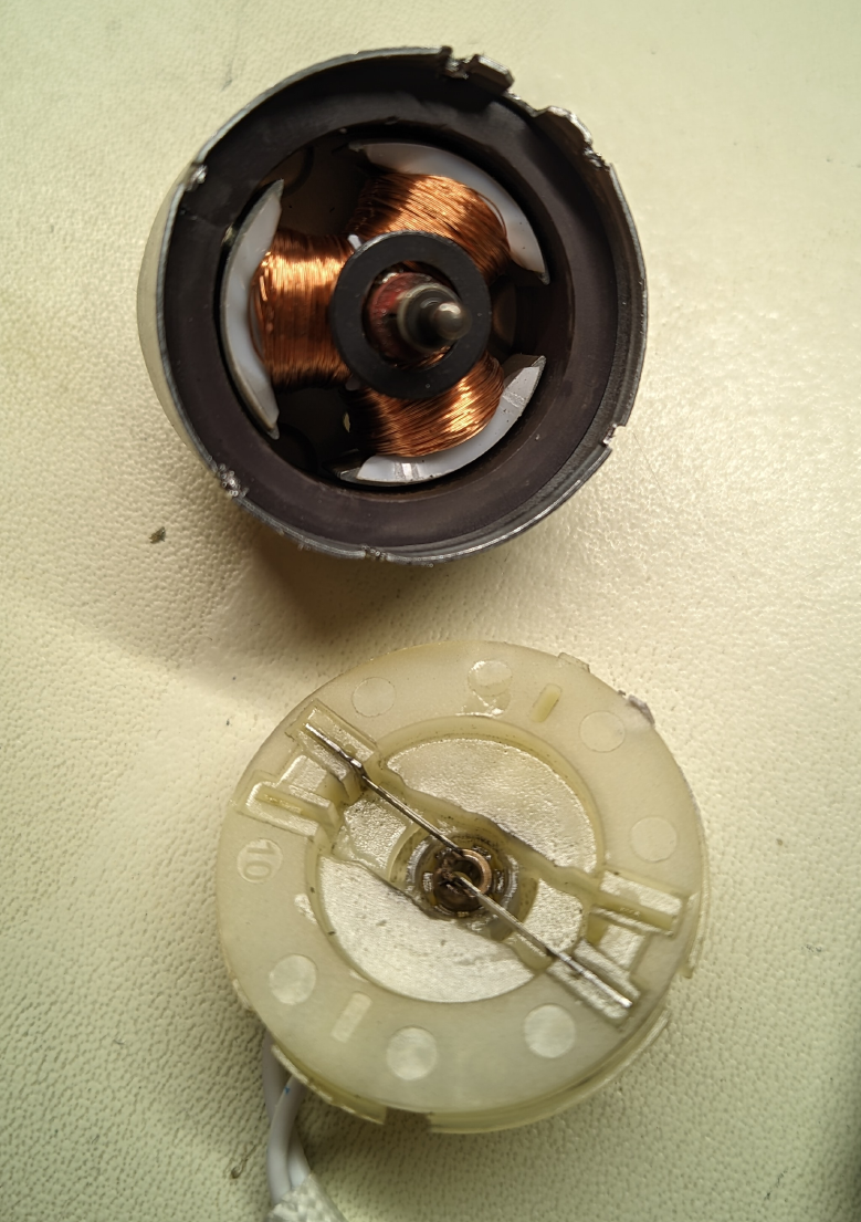

So, Reparatur weitgehend geglückt und – wie vermutet – viel gelernt.
Erstmal habe ich die feinen Lamellen beider Stromabnehmer vmtl. selbst beim Auseinanderbauen beschädigt bzw. abgebrochen, weil man diese VOR bzw. WÄHREND dem Abnehmen des "Deckels" z.B. mit einer sog. "Musterbeutelklammer" parallel zur Seite drücken muss. Selbiges gilt dann auch fürs Zusammenbauen, sonst sind die ruck-zuck wieder hinüber.
Weil sich vom alten Motor der Rotor nicht abnehmen ließ, um ihn in das neue Motor-Gehäuse einzubauen (steckt am geriffelten Teil der Welle im Lager fest), habe ich das neue Hinterteil auf den alten Motor aufgesetzt. Dabei musste ich auch hinten noch ein Loch reinbohren, da die Welle des alten Motors scheinbar länger ist als die des neuen Motors.
Es läuft soweit wieder – allerdings vermute ich, dass der Motor selbst durch meine "WD40-Aktion" Schaden genommen hat. Wie ich auf die Idee gekommen bin, auf den Stromabnehmer WD40 zu geben, lässt mich an mir selbst zweifeln :/ Jedenfalls habe ich es mit Kontaktspray und Druckluft soweit hinbekommen, dass er jetzt halbwegs läuft. Mal sehen wie lange.
Zur Nachahmung würde ich weder die WD-40-Aktion, noch das Reparieren empfehlen, außer man will (wie ich) mal lernen, wie das alles aufgebaut ist und hat viel Zeit. In Summe sind in das Teil bestimmt 2-3 Std. geflossen (davon allein nur 1 Std. für das Zerlegen und Zusammenbauen der Motoren) und die Materialkosten für den neuen Motor (10 €) liegt auch schon bei 1/4 des Neupreises des Geräts.
Traurig diese Wegwerfgesellschaft. Hab dennoch ein paar Bilder mit angehängt – vllt. helfen sie ja jemandem bei ähnlichen Reparaturaktionen.
