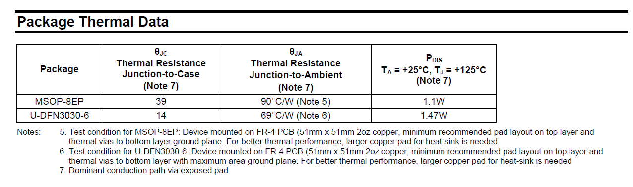

Hi zusammen, ich würde gerne den AL5812 zur Versorgung von LED verwenden. Ausgewählt habe ich den vorallem deswegen, weil dieser bei unserem Bestücker vorrätig ist und dieser Bausteil sehr übersichtlich scheint. Auf Seite 7 des Datenblatts (Fig. 14) ist die prinzipielle Schaltung zu sehen. Verstehe ich es richtig, dass Vin extern z.B. von einem uC, angesteuert wird und dann (sozusagen) wie ein EN-Pin verwendet werden kann? Die LED benötigen ein bisschen unter 150mA. Für Rset habe ich ~5k1 ausgelegt. Macht es einen unterschied wie viele LED ich dann an den LED Pin hänge? Bei einer Anwendung sind 13 LED verbunden (~32V Spannungsabfall). Würde dieses IC das schaffen? Auf dem DB sehe ich dass es bis zu 60V schafft jedoch weiß ich nicht ob das die richtige Angabe ist die ich suche. Datenblatt: https://datasheet.lcsc.com/lcsc/2006092117_Diodes-Incorporated-AL5812MP-13_C460648.pdf Danke vorab, ich hoffe ich habe nicht etwas vergessen. Gruß Bob

Bob E. schrieb: > Verlustleistung der LED? Oder was ist gemeint? Uiuiui... Wenn du 40V dranhängst, und an den LED fallen 32V ab, dann bleibt der Rest im Regler hängen. Und bei 150mA sind das nun einmal 150mW/V. Das Package macht irgenwas 69K/W, je nachdem welches du nimmst. Also bei 40V verbrät der IC fette (40V-32V)*150mA = 1,2W. Dabei erwärmt er sich um 69K/W*1,2W satte 83°C. Wenn deine Platine in 30°C Umgebungstemperatur hat dein IC gemütliche 113°C. Man kann jetzt einfach behaupten "der muss das aushalten", aber best practice ist das nicht ;-)
Bob E. schrieb: > Verlustleistung der LED? Oder was ist gemeint? P = Ur*I mit U=Spannung, die über dem mickrigen Spannungsregler abfällt und den aufheizt. Bob E. schrieb: > sind 13 LED verbunden (~32V Spannungsabfall). Würde dieses IC das schaffen? > Auf dem DB sehe ich dass es bis zu 60V schafft Wenn du 60V einspeist und 32V für die LEDs brauchst, dann bleiben am Regler Ur=28V. Mit einem Strom von 150mA kommt du auf eine Verlustleistung im Regler von 4,2W. Such mal in den Thermal Data, ob du das weggekühlt bekommst. > jedoch weiß ich nicht ob das die richtige Angabe ist die ich suche. Nein, du musst dich noch ein wenig ins Thema einarbeiten. BTW: bei deinen Daten empfiehlt sich ein getakteter Stromregler. BTW2: das Thema hat nichts mit Digitaltechnik und Mirocontroller zu tun...

Lothar M. schrieb: > Verlustleistung im Regler von 4,2W. Such mal in den Thermal Data, ob du > das weggekühlt bekommst. Mit einem DFN-6? Gut machbar mit evaporativer Kühlung. Also durch Emission von magischem Rauch. Was aber zu verkürzter Lebensdauer führt. Lothar M. schrieb: > BTW: bei deinen Daten empfiehlt sich ein getakteter Stromregler. Für 60V wird die Auswahl etwas schwierig. Vielleicht gibts ja ein 24V-Rail, und man kann 2-3 Strings draus machen? Dann ginge sowas wie ein LM3402.
