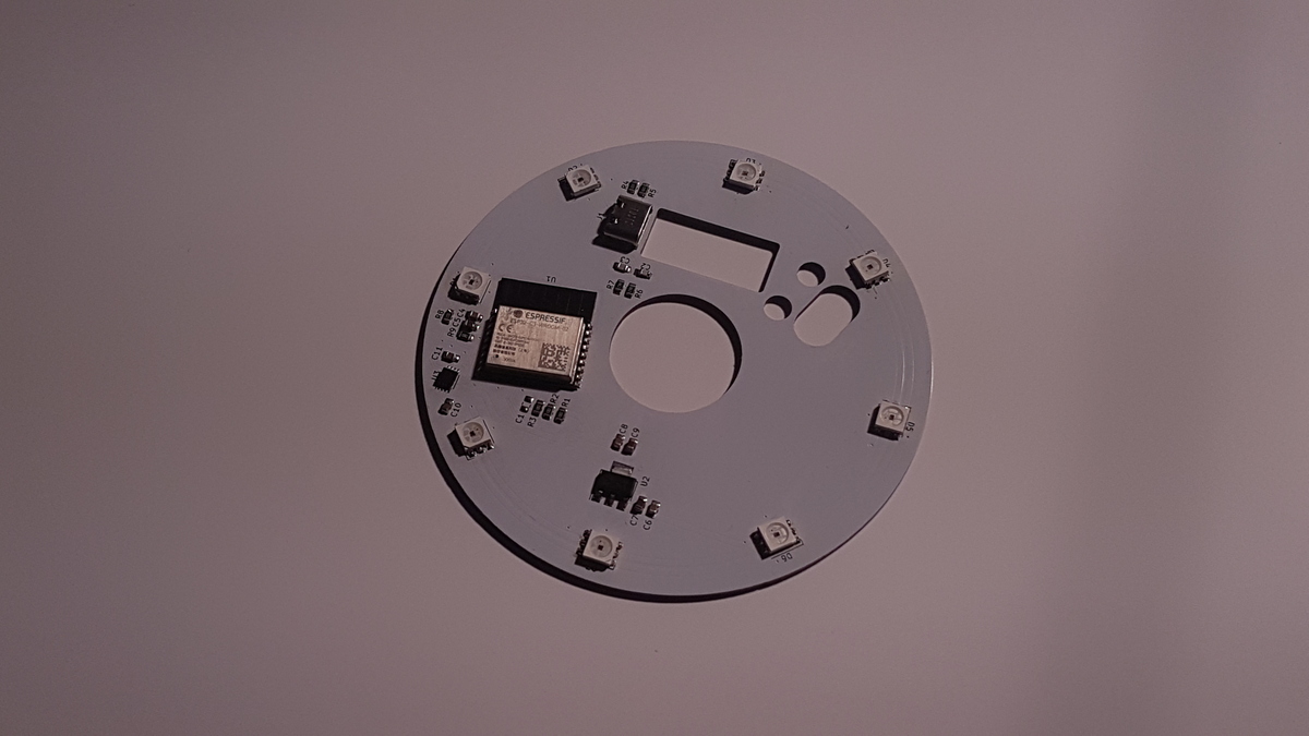

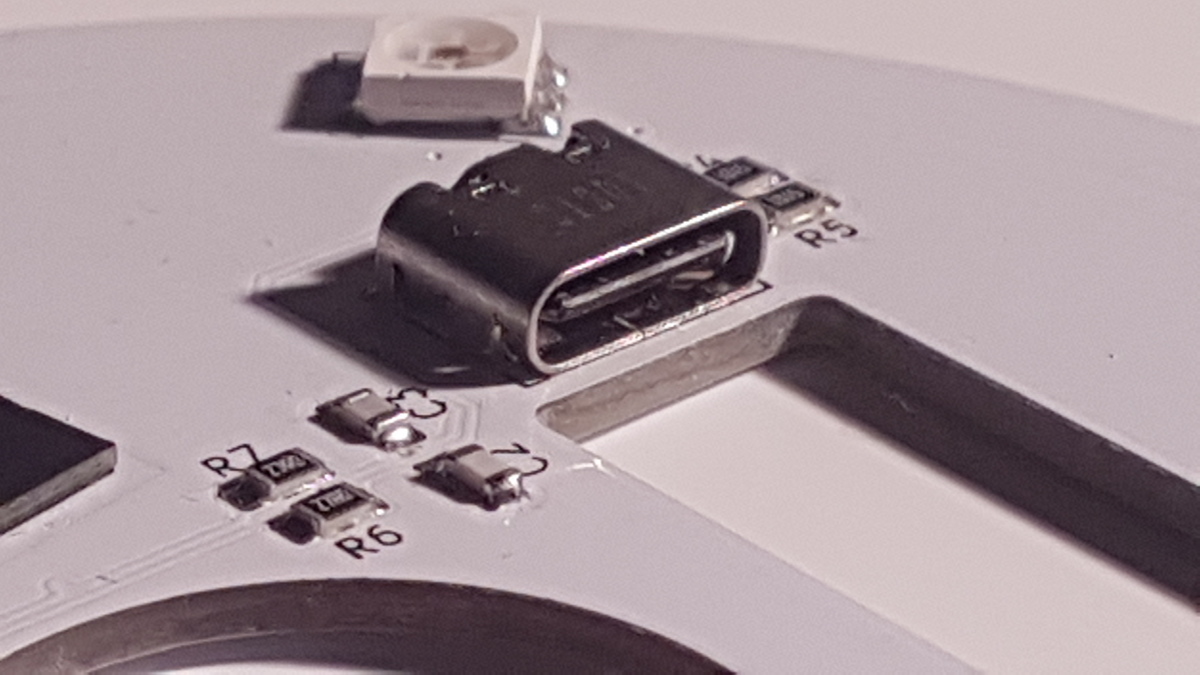

ich bin gerade dabei eine Platine zu entwerfen, die ich nicht selber
fertigen will (Ätzen, Bohren Lotstop auftragen, etc.) Im Bild ist die
Platine dargestellt. In der Mitte befindet sich ein Kunststoffteil, die
Platine soll in den Fuß einer bereits exsistierenden Platte eingelegt
werden. Rechts ist die Durchführung für das USB Kabel mit dem Stecker.
Der Stecker kommt von unten durch die Platte durch und soll dann
eingesteckt werden. Die USB-Buchste ist eine Amphenol 12401610E4-2A. Ich
bin mir nur nicht sicher, wie viel Ausschnitt ich brauche, damit ein
normaler USB-C-Stecker passt, ohne gegen das PCB zu drücken. Statt des
runden Teils hatte ich noch überlegt so einen kleinen Meander zu
erstellen, in dem die Leitung zur Zugentlastung eingelegt werden kann,
damit nicht gleich der Stecker aus der Buchste rausgezogen wird, wenn
mal wer an der Leitung zieht.
Hat da jemand von euch Erfahrungen und kann mir ein paar Tips geben?
LG Alex

So eckige Aussparungen gehen nur mittels Stanzen. Das wird unglaublich
teuer. Normalerweise werden Platinen gefräst und ein Fräser ist rund.
Deshalb: Nimm lieber Rundungen an, alles ab Radius 1mm / 1,1mm ist
Standard. Dem entsprechend musst du deinen Ausschnitt vergrößern. Ich
glaube, der kleinste Durchmesser ist 1mm, d.h. bis 0,5mm Radius kannst
du runter gehen, aber das wird dann auch teurer, da die Paketierung
verringert werden muss. Kommt dann drauf an, wie viele Platinen du
brauchst.
p.s.: Zur Zugentlastung genügen 2 3mm Löcher im Abstand von 1cm. Da
kannst du deine Leitung dazwischen legen und einen Kabelbinder
durchführen und festziehen.

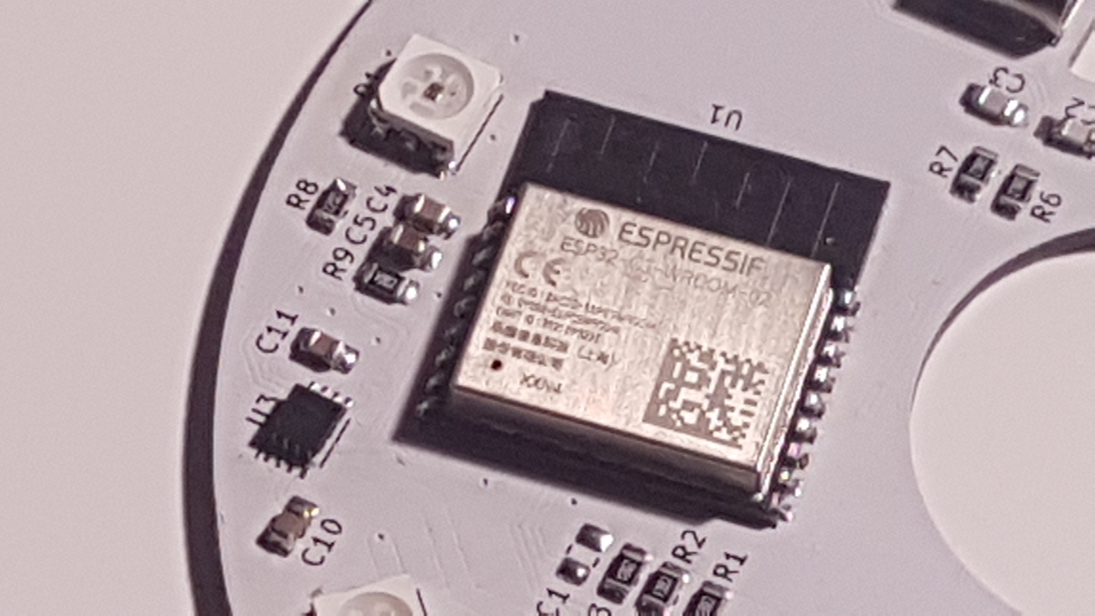

Schwierig, wenn du eine Seite des Funkmoduls komplett mit einer
Massefläche abschirmst. Und die andere Seite wird dadurch auch nicht
besser aussehen.
Der Rest des Layoutes, besonders die Spannungsversorung, sieht auch sehr
abenteuerlich aus. Da können einige Leiterbahnen noch dicker und kürzer.

Man kann, wenn man etwas eckiges mit scharfen Kanten einsetzt, auch
Bohrungen in die Ecken setzen oder "Dog Bones" einbauen, also
Überfräsungen.

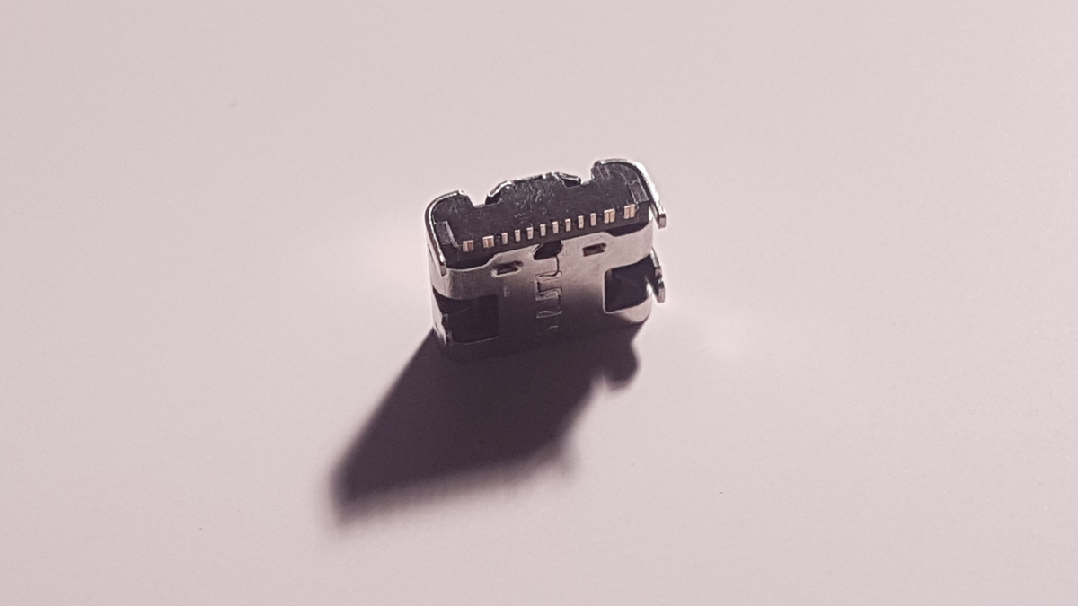

Richtig. Beim USB würde ich eine andere Buchse nehmen die man auch gut
löten kann. Ja das gibt es auch bei USB-C. Und dann zumindest halbwegs
ordentlich layouten diese Datenleitungen. Bei USB2 musst du keine
Impedanz rechnen oder so, aber schön nebeneinander wäre nicht verkehrt.
Auch diese Kondensatoren an den Datenleitungen(?) sollten da nicht sein.
So eine
https://picture.yatego.com/images/4d7a1e8fc78d67.6/big_789a677b97f9dbf0d396d361b4a15fe0-kqh/charging-port-connector-fr-16-pin-usb-3-1-type-c-ladebuchse-modul-ersatzteil.jpg
nehme ich recht gerne.
Du hast aktuell so eine
https://ae01.alicdn.com/kf/HTB1f9JhSXXXXXa9XFXXq6xXFXXXu.jpg im Layout
und die kann man nur mit Heißluft/Ofen löten.

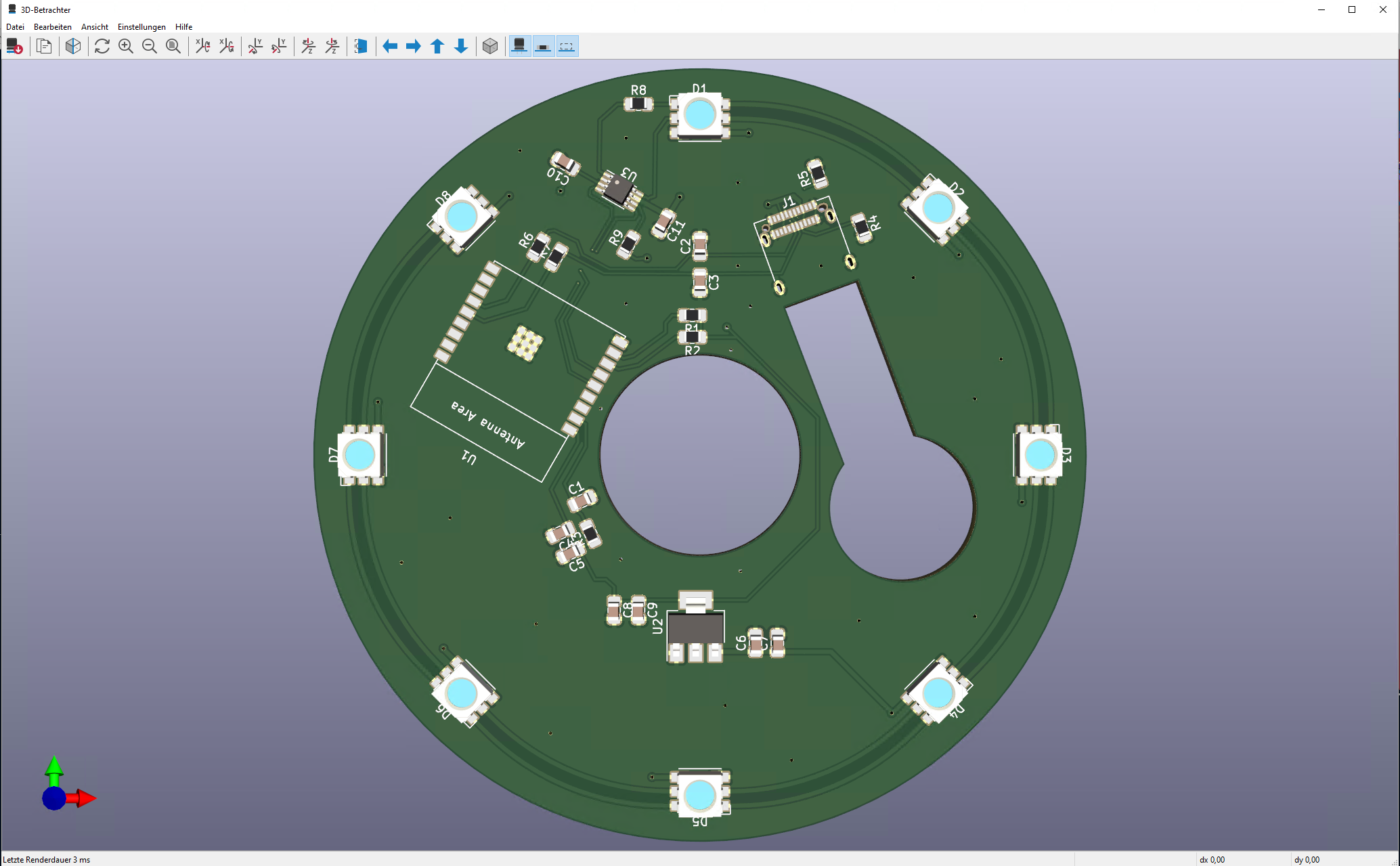

OP #6974255
Moin,
hab es jetzt nochmal überarbeitet.
- USB und SPI als differentielles Paar verlegt, möglichst über der
groundplane
- Kondensatoren für den ESP näher zum Vcc Pin gelegt
- Ausschnitt für die Leitungsdurchführung angepasst
- andere USB-Buchse 16pin
Ich hoffe, dass es besser geworden ist.
Alex
Kann man aktuell keine Bilder Hochladen, das Anhängen funktioniert
irgendwie bei dem Post hier nicht.
Dann halt als Link:
https://www.dropbox.com/s/8197qo0vji1vxxv/3D.png?dl=0
https://www.dropbox.com/s/g58nf82yc0vfuch/Back_Cu.png?dl=0
https://www.dropbox.com/s/tvdxtrm1w0qe2ny/Front_Cu.png?dl=0
Gast #6974295
Sieht besser aus. C2 und C3 würde ich weglassen und die beiden Rs auch.
Das SPI ist nicht differentiell, das musst du also auch nicht so
layouten. Die Datenrate ist dort auch deutlich langsamer als bei USB.
Der Schirm der USB Buchse ist nicht angeschlossen? Den kannst du
entweder direkt mit Ground verbinden oder über einen R oder einen C mit
Ground verbinden. Alle drei Varianten habe ich schon gesehen. Ich
verbinde das immer direkt und hatte damit noch keine Probleme.
Gute Wahl der USB Buchse!

Alex Z. schrieb:
>>Unter der Antenne Kupfer.
> Das muss ich noch entfernen, ich war erstmal froh, dass ich alles
> einigermaßen routen konnte.
Das alleine wird nicht reichen.
Den Funkwellen ist es bei solchen Abmessungen egal, ob ein unpassendes
Stück Kupfer oder eine unpassende Öffnung die Feldausbreitung
verhindert.
OP #6974587
Zum Thema Differentielle Paare, hab ich mir ein paar YouTube-Videos
angesehen. Dabei wurde bei USB darauf hingewiesen, dass das Auflegen des
Schirms auf Hostseite erfolgen soll und auf Deviceseite keine Verbindung
hergestellt wird, damit über den Schirm keine Ausgleichströme fließen.
Ich kenne das auch so bei unseren Elektroanlagen, analoge Signale und
Feldbusse nur einseitig aufzulegen sind.

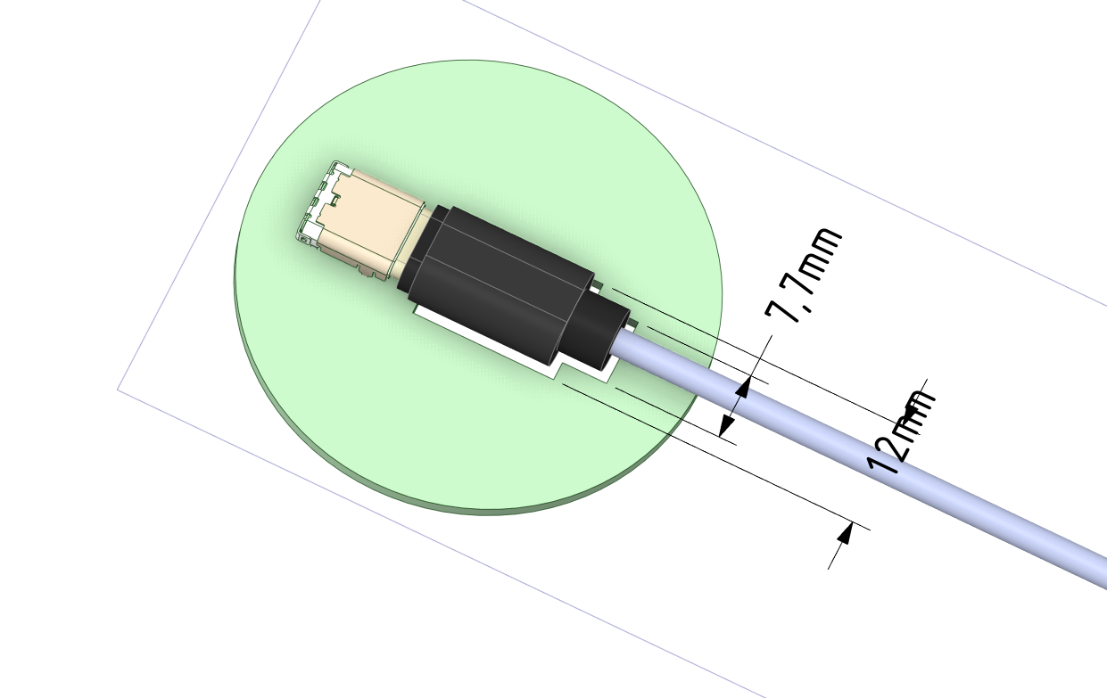

Gast #6974820

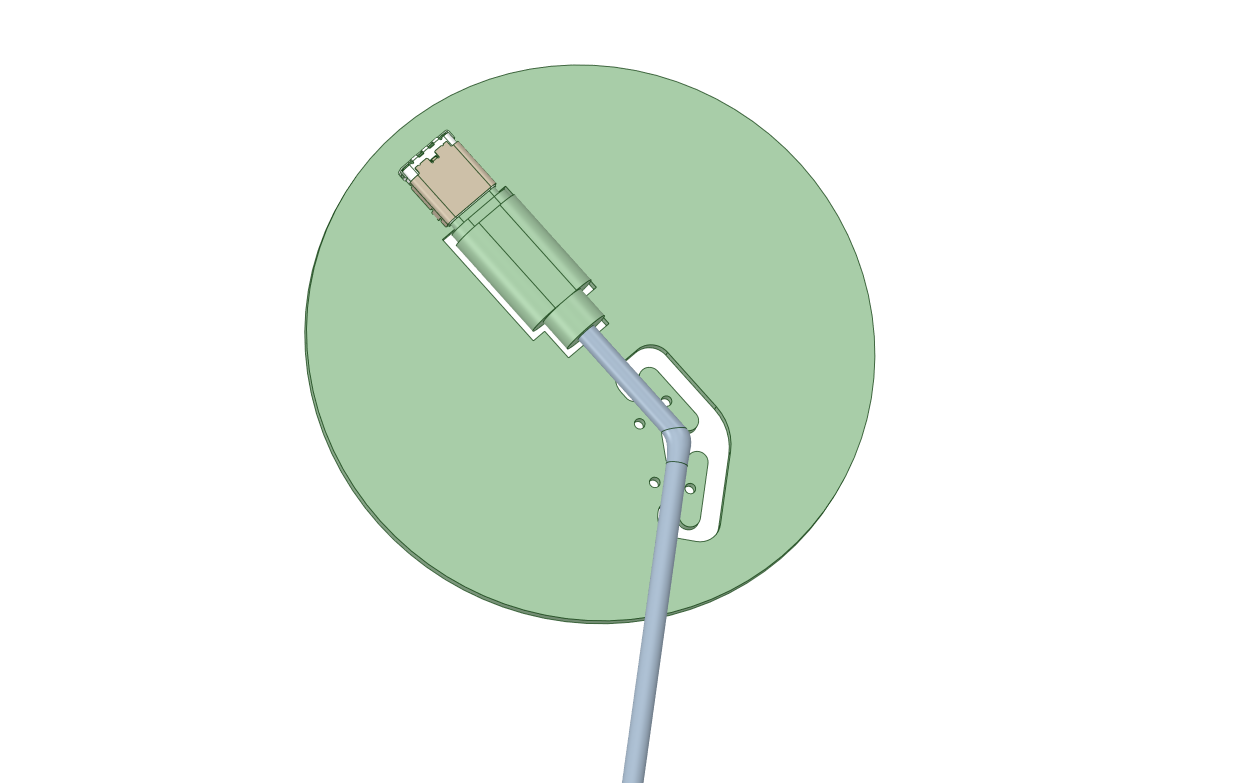

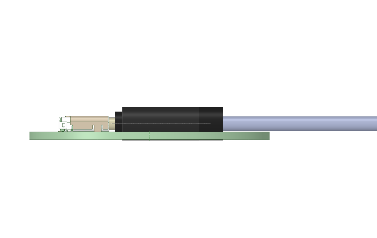

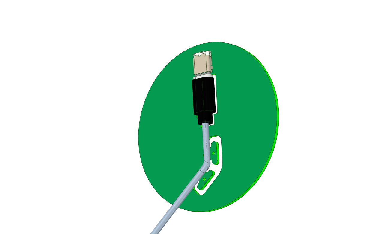

Meander gut, plus Bohrungen für Strapse noch besser.
USB Stecker fallen am Körper verschieden aus, erstmal messen.
Bild is Beispiel mit Kabel von Grabcad
#6974916
Ja, ich würde auch Bohrungen oder Schlitze für Kabelbinder empfehlen.
Ansonsten kann man aus Versehen durch etwas zu viel Zug oder Verdrehung
am Kabel gleich die ganze USB-Buchse aus der Platine reißen.
Bei echten THT-Buchsen, also welchen mit voller Lötkehle auf der
Rückseite, ist das nicht so einfach. Aber im USB-C-Bereich gibt es das
kaum noch. Die meisten haben nur noch kurze Stege die in die Platine
eintauchen aber auf der Unterseite eben keine Kehle mehr haben. Das ist
für die Bestückung & Verlötung natürlich einfacher, aber eben mechanisch
nicht mehr so stabil. Von daher ausreichend Zugentlastung vorsehen.

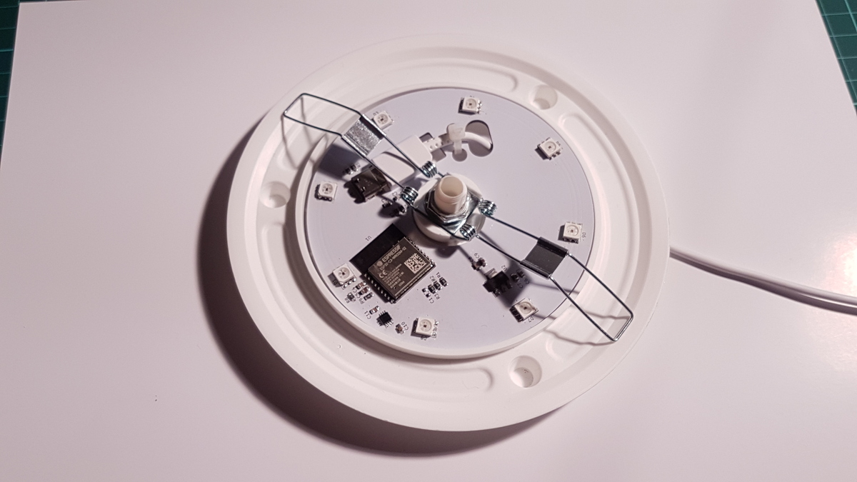

#6974936
So wie im Bild evtl., dann kann man das irgendwie durchflechten.
USB-C würde ich mir aber gut überlegen, schwer zu löten.
#6974950
Mucky F. schrieb:
Ist das nicht ein bisschen zu aufwendig? Ich habe auf mehreren Platinen
einfach links und rechts vom Kabel einen 3mm Schlitz in der Platine und
ziehe da einen Kabelbinder durch. Aber dann muss man natürlich an die
Ober- und Unterseite für die Montage des Kabelbinders rankommen. Das
muss beim TO nicht gegeben sein.
Es gibt Buchsen die nur die für USB 2.0 nötigen Leitungen plus CC und
SBU auf Pads führen. Die sind meiner Erfahrung nach kein Problem. Wenn
alle USB SS Pins rausgeführt sind wird es dagegen deutlich enger.
Möglich, für mich sinnvoll da Zug und Scherkräfte auch abgefangen werden
falls sich die Kabelbinder mal lockern. Der Stecker kann so auch nicht
mehr rausrutschen.
Der Aufwand ist gering und auch nur einmal, danach kopiert man es
einfach auf's PCB.
Ist eher Prinzip, evtl. liegt noch Last auf der USB Buchse wenn man die
Kabelbinder festzieht
Kann man machen, privat wohl ausreichend. Wenn du allerdings in Branchen
arbeitest wo die Anwender alles mit dem Hammer reparieren denkst du
vielleicht auch so.
Danke für die Info.

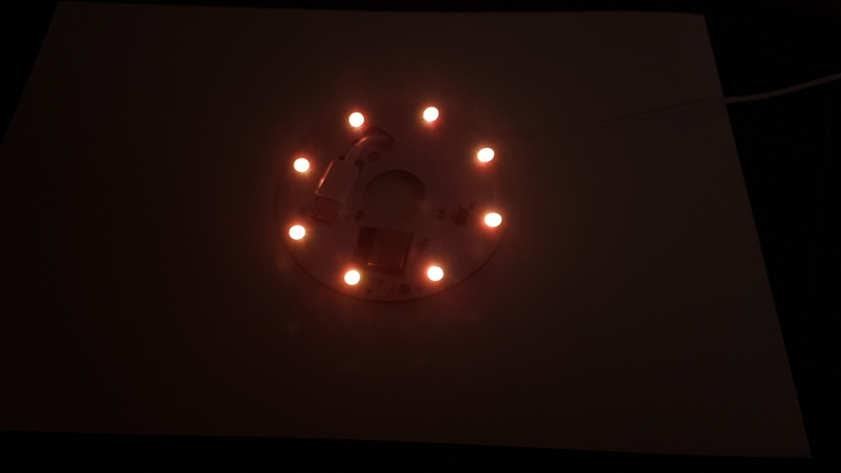

Hallo Liebe Leute,
nachdem jetzt alle Teile da sind (Lieferzeiten für Chips und Co sind ja
grad exorbitant), hab ich auch schon alles zusammengelötet. Was soll ich
sagen, ich hab da ein Problem. Die SK9822 (LED, 5050 package), scheinen
beim ablöten vom Strip einen Ratsch weg bekommen zu haben. Hab jetzt mal
eine mechanisch vom Stripe entfernt und dann mit dem normalen Kolben und
nicht mit Heißluft eingelötet. Die geht jetzt. kann jetzt halt sein,
dass alle anderen auch im Arsch sind oder nur einige, dass muss ich
jetzt ausfuddeln.
Nun zur Frage:
Habt ihr für solche LEDs ein paar Tips wie man die am besten auslötet,
ohne die zu Grillen? Wie macht ihr das?
Wenn alles fertig ist, gibt es auch ein paar Bilder.
Alex
