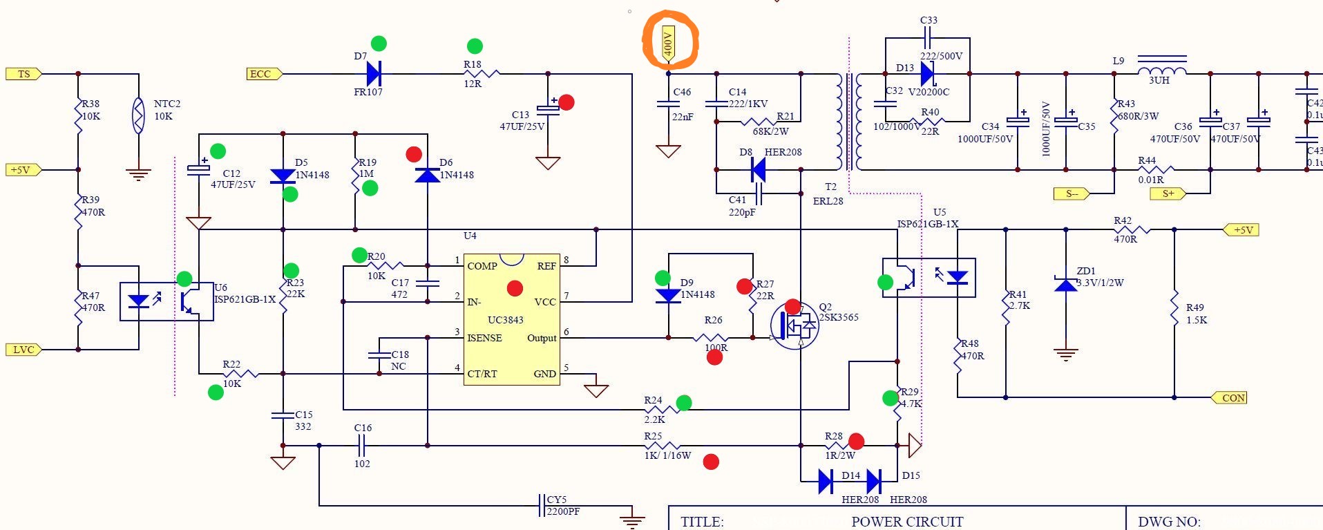

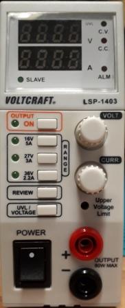

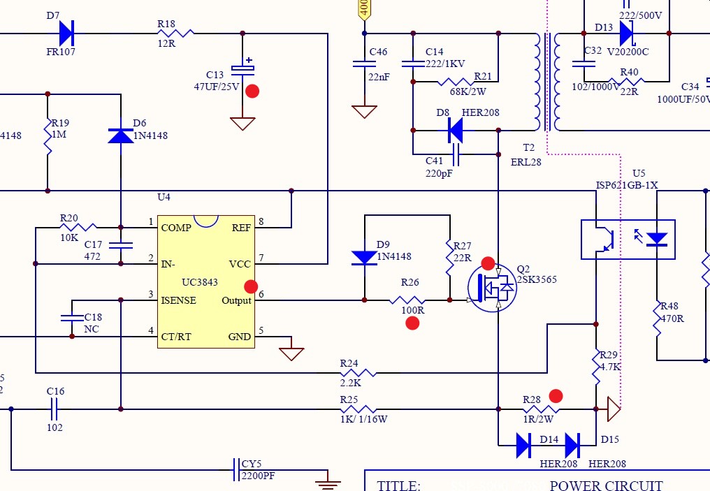

Habe ein defektes "Labornetzteil "Voltcraft LSP1403" mit der Bitte um
Reparatur bekommen.
(Wenige Sekunden nach dem Einschalten -Leitungsschutzschalter gefallen
und etwas Rauch aus dem Gerät.)
Da ich an der 400V-Seite ungern bastle hab ich keine Erfahrungen mit den
Erfolgsaussichten solcher Reparaturen.
Könnte mir da bitte wer helfen (mich beraten) und eine Abschätzung
abgeben ob ein Reparaturversuch sinnvoll ist?
Messen möchte ich eigentlich nicht unter Spannung -kein Trenntrafo und
kein Differentialtastkopf vorhanden.

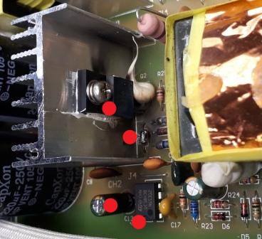

offensichtliche Defekte:

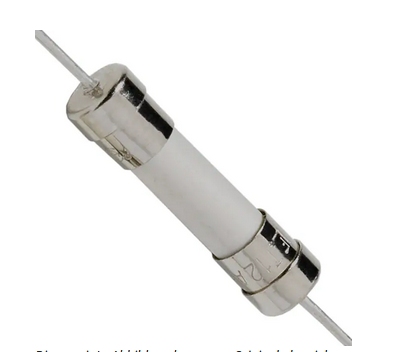

Glasrohrsicherung Netzeingang  2A 250V
UC 3843 B    Output Pin 6 abgebrannt! (=Ausgangstreiber-PIN des
Schaltreglers)
Q2 (2SK3565) primärer Schalttransistor aufgeplatzt
R26 (100R)
C13 (47µ 25V) Isolierung beschädigt, vermutlich "Brandschaden" von
Schaden am UC3843
R28 (1R/2W)  vermutlich Shunt und Sicherungswiderstand; kein Durchgang
und Lack teilw. abgeplatzt. (nicht im Bild zu sehen; hinter Kühlkörper)
Kann man den Trafo mit vertretbarem Aufwand prüfen?
Vollständiger Schaltplan:
https://asset.conrad.com/media10/add/160267/c1/-/en/000511632CD01/circuit-diagramm-511632-voltcraft-lsp-1403-bench-psu-adjustable-voltage-0-36-v-dc-0-5-a-80-w-masterslave-communication-protocol-no-of.pdf

von H. H. (Gast)
Du kannst zumindest die Primärwicklung auf Durchgang prüfen, die könnte
durch den massiven Kurzschluss unterbrochen sein.
Und man sollte auch C14, R21, D8 und C41 prüfen.
Ansonsten sind das ja alles billige Standardteile, da lohnt sich
Reparatur allemal.

Haeufig hat ein Elko noch seinen Low-ESR verloren, Wodurch die
Uberschwinger hoehere Spannung erreichten.
Den Optokoppler musst Du auch novh pruefen.

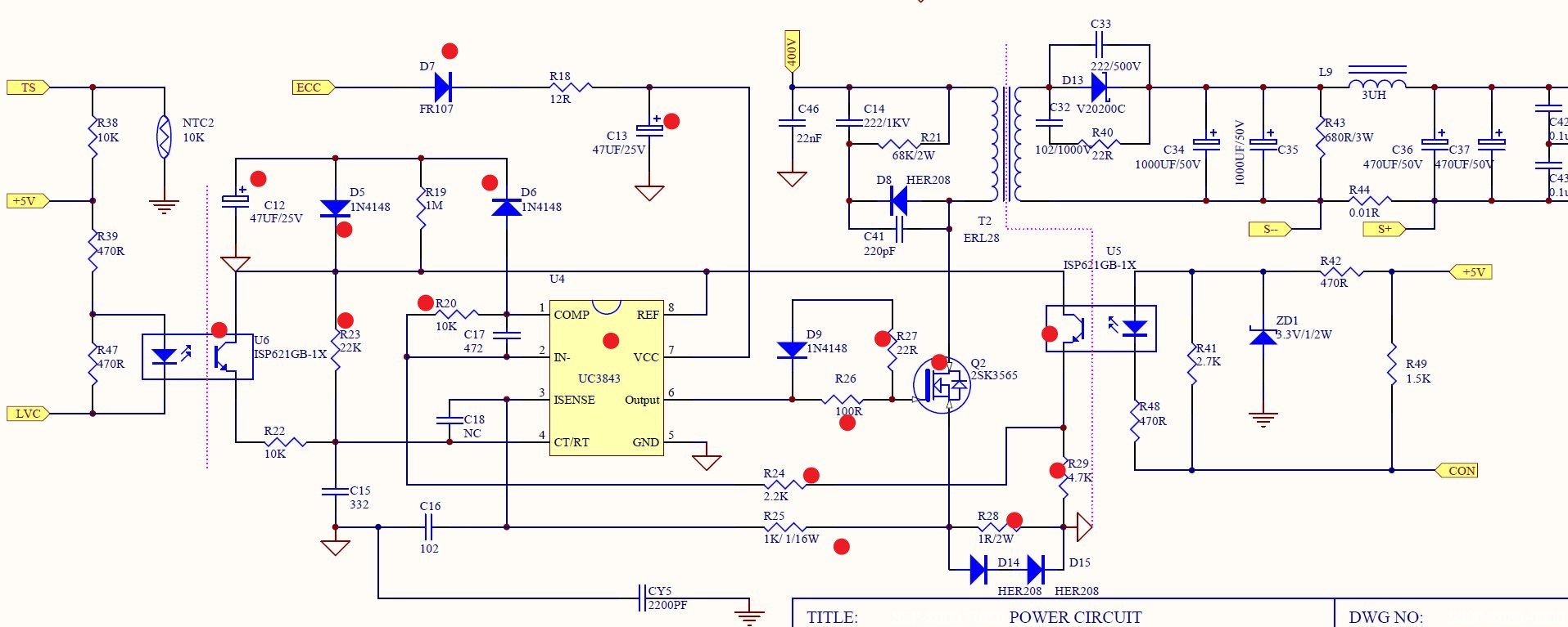

von Max M. (Gast)
Glasrohrsicherung,
UC 3843 B, Q2, R26, R27, D9, R28, D14, D15, R25, C16 tauschen.
Der Klassiker:
Q2 ist am stärksten belastet, zu schlecht gekühlt und wenn der
überhitzt, legiert der durch.
Du hattest Pech, das der auch zum Gate durchlegiert ist und den PWM
Regler mitgerissen hat und natürlich alles was zwischen Gate und UC
liegt.
Der Fet ist voll dauerleitend, R28 und wahrscheinlich D14+15 brennen ab.
R25 + C16 würde ich damit auch nicht mehr trauen.
C13 wird nix haben, aber schadet nicht den gegen einen Low ESR mit
gleicher oder größerer Kapazität zu tauschen.
Schwierig, aber die sind das eigentlich nie.
Trafos sind sehr robust.
Wenn der nicht nach Hitzeentwicklung aussieht würde ich nicht von
Wicklungsschluss ausgehen.
Schau Dir aber D13 an und geb mal 30V DC auf den Ausgang (RS+ RS-)
Kachelt nämlich die D13 ab, oder hat irgendwas im Ausgang einen
Kurzschluss, wird der Primarschalter Q2 auch überlastet.

von Patrick L. (Firma: S-C-I DATA GbR) (pali64)
Bei den wenigen Bauteilen Primär, würde ich einfach "Tabularasa" machen
und alle tauschen.
Gut möglich das Sekundär alles noch io ist.
Das kann ein Überspannungs Puls gewesen sein, oder einfach der
LeistungsFET (Q2) durchlegiert. In der Regel haben dann primär alle
Teile ein "Schlag app"
Der UC3843 ist ja ein Standard Switcher IC und sollte problemlos
beschaffbar sein.
Da die Sicherung "Durch" ist kann es gut sein das der "Trafo" keine
probleme mittbekommen hat.

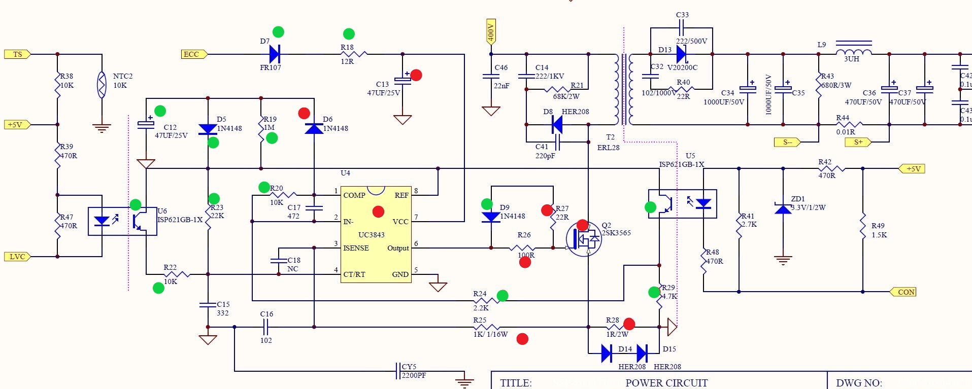

von Hans B. (Gast)
H. H. schrieb:
Danke H.H.
Primärwicklung: ca. 0,5 Ohm  (Multimeter mit Nullpunktkorr.)
D8: OK. ca. 0,5V Durchlass / hochohmig in Sperrr. (Multimeter
Diodentest)
R21: Soll 68k  gemessen eingebaut! ca. 66k
C14, C41 noch nicht getestet -müssen ausgelötet werden....
von Hans B. (Gast)
>Patrick L. schrieb:
> .......In der Regel haben dann primär alle Teile ein "Schlag app"
Das ist sicher zu befürchten - werde noch weitere Verdächtige prüfen....
Vermutlich ist der Leistungsfet zuerst durchlegiert. (Hab wo gelesen,
dass das Gehäuse typischerweise sehr heiss wird.)
Das Schadensbild am C13 sieht so aus, dass vermutlich
der abgebrannte Ausgangspin des UC3843 zur (beschädigten) Isolierung des
Elkos durchgeschlagen hat..... in diesem Zweig vermute ich weitere
Beschädigungen.
von Hans B. (Gast)
C13 (47µ 25V f. VCC des Schaltreglers)hab ich ausgelötet.
Jetzt kann man sehen, dass der Funke/Lichtbogen offensichtlich vom
(verbrannten) Pin 6 des UC3843 zum C13 übergesprungen ist....

von Hans B. (Gast)
Mittlerweile hat sich die Zahl der sls defekt erkannten Bauteile auf 12
erhöht.
Aber noch sind nicht alle "Verdächtigen" geprüft....
Die Einsicht "wirtschaftlicher Totalschaden" rückt näher.

Letzter Stand der Fehlersuche: min. 16 beschädigte Bauteile (=fast alles
im Bereich und inkl. dem li.- und re.- Optokoppler. =U5 u. U6)

von Hans B. (Gast)
Habe den Reparaturversuch aufgegeben.
Je länger ich suchte um so mehr Fehler wurden gefunden...
Es wurde ja nicht nur die Energie aus den 325V Kondensatoren freigesetzt
sondern auch der Leitungsschutzschalter hat (magnetisch) ausgelöst.
In dem vorgeschalteten Kreis der power factor correction hab ich noch
nicht einmal zu suchen begonnen.
Aber ich verstehe jetzt einige Tipps besser -wie z.B. "alles Tauschen"
"Totalschaden" etc.
Gelernt hab ich trotzdem ein wenig.
Danke den bemühten Helfern.

von Max M. (Gast)
Wenn sogar die D7 durchgeschlagen ist, hat sich der Fehler auf den Viper
(u2) ausgebreiten.
Das ist einfach Pech und dann wird das wirklich zum Fass ohne Boden.
Da hast Du wirklich eine ganze Kette an Ereignissen geerbt, die auch
alle hätten anders ausgehen können und das meist auch tun.
Das Gate schlägt selten durch und eigenlich hätten R24 D14 D15 die
Spannung dann auf GND geklemmt.
Selbst wenn die hochohmig werden wird eigentlich der Gate Vorwiderstand
beim ersten hochstrom puls hochohmig und selbst wenn der PWM Treiber
dabei kaputt get frisst der VCC Elko die Energie bevor mehr passiert.
In diesem Fall ist wirklich alles passiert was passieren konnte.
Letzte Chance:
R17 D3 ansehen.
Wenn die noch okay sind, könnte der Viper Teil das überlebt haben und
damit hättest Du dann alle def. Bauteile gefunden.
Wirtschaftlich hat das ja von Anfang an keinen Sinn gemacht.
Hängt davon ab wieviel Spaß Dir das macht.
von Max M. (Gast)
Max M. schrieb:
> R17 D3 ansehen.
bzw. wenn der R17 hochohmig ist, könnte der als Sicherung schlimmeres
verhindert haben.
ECC geht nur an diese beiden Punkte.
von Hans B. (Gast)
Danke f. d. Hinweise!
Werde mir das in den nächsten Tagen nochmals ansehen.
Aber nur weil es mich interessiert. (Andere lösen gerne
Kreuzworträtsel....)
Nachtrag:  R17 u. D3 sind OK.
Q2:  G/S  und G/D hat etwa 90 "Multimeter-Ohm"  ....dann hat es vom pin6
des Schaltreglers zum C13-Gehäuse übergeschlagen (R26 u. Pin6
abgebrannt)....und...und...
Der Gate-Widerstand hat zwar getrennt aber der sieht so aus als ob da
ein Lichtbogen drüber gestanden ist. (R26)
In meinem Gerät gibt's abweichend vom Schaltplan die beiden Dioden D14,
D15 (parallel zum Shunt) nicht!
von Max M. (Gast)
Conrad Murks auf den letzten Cent im Preis ausgequetscht.
Die hätten alles schlimmere verhindert.
Hau weg die Kiste.
War einen Versuch wert aber am Ende ist noch was in der MCU Steuerung
hin und ohne SW stehst Du dann mit leeren Händen da.
von Hans B. (Gast)
Die ehemalige Gatebeschaltung als Bild.
Erstmal müssen sowieso die abgerauchten Teile raus bevor Du weiter
misst.
Meine, bei solchen Dingen wie D7 defekt würde ich stutzig werden, ich
habe diese Diode (für die Betriebsspannung des Regler-IC) so weit ich
mich erinnere noch nie tot gesehen. Die kann ich auch gar nicht in der
Schaltung messen wenn z.B. der Regler-IC tot ist (was mich angesichts
des explodierten FET wenig wundert), ist evtl. die ganze
Betriebsspannung kurzgeschlossen.
Also FET raus und den UC3843 raus, danach kann man evtl. weiter messen.
von Hans B. (Gast)
Richtig, ich bin mir der Problematik des testens im eingebauten Zustand
bewusst.
Bei D7 wäre es natürlich besonders wichtig ,genau zu wissen ob die
wirklich defekt ist.
Werde diese -u. ev. noch anderes- auslöten und genauer prüfen.
Jetzt muss ich zuerst einmal alles mechanisch zerlegen um Zugang zu
haben....
Nachtrag zu D7:
Die FR107 Diode sollte lt. Datenblatt 1000V sperren (u. 1A).
Hat hoffentlich doch überlebt? werde auslöten u. nachprüfen.

von Hans B. (Gast)
Habe nun mechanisch zerlegt und konnte ausgelötete Teile testen:
s.Bild: rot=defekt    grün=test OK
nicht markierte Bauteile sind noch nicht überprüft.
Frage 1)
Ich sehe die Chancen auf Reparatur wieder gestiegen. Ist das plausibel?
(Vorherige Messungen im eingelötetem Zustand zeigten schlechteres
Schadenbild.)
Frage 2)
-betreffend R28 (Shunt 1R/2W) lt. Schaltplan - jedoch die
Farbringe: blau grau silber gold schwarz (Reihenfolge umgekehrt?)
passt für mich nicht zu 1R!
(Mein Shunt ist unterbrochen u. hat Lackabsplitterung; die 2 Dioden D14,
D15 sind im Gerät NICHT vorhanden)
von H. H. (Gast)
Das ist ein 0,68 Ohm +/-5% Sicherungswiderstand.

von Hans B. (Gast)
Ja, werde ich tauschen. (Vermeidbares Risiko)
Test war OK: 3mA auf die Led; Transistor mit Multimeter-Diodentest
von OVL > 0,1xV (Beide sehr ähnl. Werte)
Schwierig beschaffbar dürfte der R29 sein.
Aufgrund des Farbcodes schieb H.H.:
"Das ist ein 0,68 Ohm +/-5% Sicherungswiderstand."
Werde noch weitere Bauteile prüfen bevor ich Ersatz bestelle.

Den 0,68R bitte nicht verändern, der ist bei den current-mode
UC3842/43 stark für das Schaltverhalten mitbestimmend. Ich hab mich da
schon einmal böse mit angearscht, durch einen etwas kleineren Widerstand
ist der Wandler nicht mehr stabil gelaufen und ich habe mir einen Wolf
gesucht warum.

von Hans B. (Gast)
5x20mm bedrahtet f. 400V DC könnte passen; (Stehend parallel zu Shunt;
verschrumpft u. m. Silikon verklebt....)
von H. H. (Gast)
> Shunt;
Passt schon.
Ansonsten gibts passende Sicherungswiderstände z.B. bei Digikey.

von Nichtverzweifelter (Gast)
Jaja, hatte ich auch schon gelesen. Trotzdem ist der Einbau einer
Schmelzsicherung an dieser Stelle unsinnig.
Öffnet diese "Sicherung" während der Schalttransistor gerade leitend
ist, so sieht der I-sense Eingang 400 Volt und schlägt durch.
Die Gate-Source-Strecke verträgt allerhöchstens rund plus/minus 20 Volt,
bei "plötzlich hochhängendem, in der Luft hängenden, nach 400 Volt
gehendem Source" schlägt auch diese Strecke durch.
Da die Kapazität der G-S-Strecke hier in der Grössenordnung 2 Nanofarad
liegt, schafft es der Steuer-IC auch nicht mehr, diesen "Kondensator"
schnell zu entladen, der 1 Kiloohm Widerstand verhindert dies
zuverlässig.
Im Gegenteil, da das Umladen der G-S-Strecke nur noch über den jetzt als
Emitterwiderstand gegenkoppelnden Widerstand 1k Ohm stattfinden kann,
gerät der Schalttransistor in einen Klasse-A-Arbeitspunkt, in einen
linearen Arbeitspunkt mit ordentlich Verlustleistung.
Welches Szenario nun überwiegen mag, eins ist sicher: Der IC ruiniert
sich dann selbst.

von Hans B. (Gast)
Ich verstehe die Bedenken bezüglich Sicherung und deren (beschränkte)
Wirkung.
Würde eine Sicherung am 400V -Eingang nicht mehr Sinn machen? (s.Bild)
Wichtig erscheint mir hauptsächlich die Feuersicherheit.
Der Schutz von Bauteilen im nochmaligen Fehlerfall ist da eher sekundär.
von H. H. (Gast)
Da ist allerdings ihr ohmscher Widerstand hinderlich. Man müsste die
Zwischenkreiskapazität dahinter vergrößern.
So hat das der Hersteller auch gemacht.
von Hans B. (Gast)
Danke f. d. Hinweis!
Das Netzteil hat max. 80W output.
80W / 325v = 0,25A -allerdings während der ON-Zeit deutlich mehr.
Reicht da eine 1A Sicherung? -und ein 2W Shunt?
Spannungsabfall an der Sicherung ist relativ zu den 325V doch sehr
gering - ich denke, das ist akzeptabel und einen Versuch wert?
(Das Gerät ist vom Eigentümer "abgeschrieben" - ich verwende es als
Lern- u. Übungsobjekt)
von H. H. (Gast)
Durchaus. Aber den Shunt wirklich nicht als Drahtwiderstand, und nicht
kleiner als die 0,68 Ohm, ehr sogar 0,82 Ohm.
