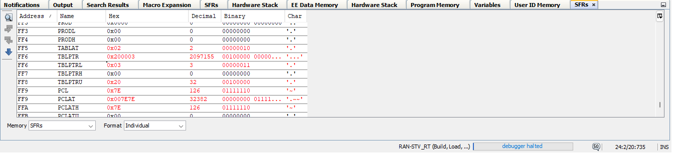

früher konnte man bei den PICs den UserID Bereich mit IDLOC Pragmas
schreiben. Bei dem PCI18 geht das nicht mehr
Ich bin mit dem Datenblatt zu folgender Routine gekommen, welche aber
leider nicht funktioniert.
WRTC ist auf off, so dass der Schreibschutz deaktiviert sein müßte
Wenn ich mir die enstprechenden Speicherstellen anschaue (siehe Bild)
dann steht da auch mein letzter Wert mit 2 an Stelle 0x200003 drin.
Lese ich den Bereich aber wieder aus in MPLAX steht alles auf 0xFF

Hat jemand eine Idee was ich da falsch mache?
