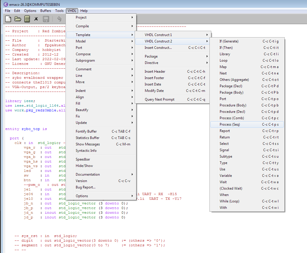

Also meines Erachtens gibt es schon gute Gründe eine exakte
sensitivitylist zu verwenden. Manche editoren wie emacs im VHDL-mode
bieten auch gleich das passende template zum Implementierungswunsch an
(siehe Anhang)
Gast #6972834
Markus F. schrieb:
> Ich soll mir C-c C-tps merken?
> Da such' ich lieber nach dem rising_edge() ;)
me too ;-) - Dem Alter von Stützrädern am Radl und Templates im Editor
bin ich entwachsen.
Und ich würd eher nach dem clk_i suchen, nicht das es grad die
'Design-ecke' auf fallende Flanke ist.
> (aber jeder wie er mag)
oder als blutiger Anfänger braucht.

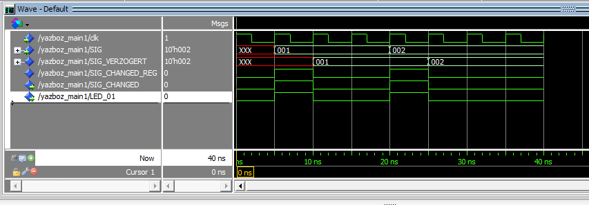

#6980386
PROCESS (CLK_200MHz) is
    BEGIN
    IF rising_edge(CLK_200MHz) then
            SIG_VERZOGERT <= SIG;
       END IF;
    END PROCESS;
   SIG_CHANGED <= '0' when
         (SIG_VERZOGERT(0)=SIG(0)  AND
         SIG_VERZOGERT(1)=SIG(1) AND
         SIG_VERZOGERT(2)=SIG(2) AND
         SIG_VERZOGERT(3)=SIG(3) AND
         SIG_VERZOGERT(4)=SIG(4) AND
         SIG_VERZOGERT(5)=SIG(5) AND
         SIG_VERZOGERT(6)=SIG(6) AND
         SIG_VERZOGERT(7)=SIG(7) AND
         SIG_VERZOGERT(8)=SIG(8) AND
         SIG_VERZOGERT(9)=SIG(9))
      else '1';
Ich habe meine Code so geändert(auch reset weggetan). Und immernoch
Ausgang bleibt LOW.
Zum überprüfen ob Signal wirklich auf dem Ausgang richtig kommt habe ich
auch
'0' when ... else '1'; mit else '1' when ... else '0';
und gesehen Ausgang ist jetzt immer HIGH.
noch einfache kann man den code nicht mehr gestalten denke ich.
kann das Clock welches 200MhZ ist eine rolle spielen?

Das ist mein gesamtes code. Ich verwende KC705 Xilinx Kintex7.
mit Modelsim soviel ich verstehen kann, funktioniert. Auf Hardware keine
Änderung auf Signal&LED.

Und noch als allerletzten Hinweis: bei jedem Wechsel von sig gehen deine
Ausgänge nur einen Taktzyklus lang auf 1. In deiner Simu sind das nur
5ns. Die Zeit ist zu kurz, um sie mit einem Multimeter (oder bei der LED
mit dem Auge) erkennen zu kennen. Um zu messen, ob die Pulse da sind,
brauchst du ein Oszi.

Falls der verwendete FPGA in der Lage ist, einen Puls von 5 ns Breite
sicht- resp. triggerbar rauszuballern ... insbesonders, wenn an diesem
Pin auch noch eine LED mit Serienwiderstand hängt ...
Die ganze Nachweis-Idee ist murks, besser ein T-FF am Ausgang verwenden.

Als kleiner Test mal die Bitte an New C: sei so nett, lade nochmal den
funktionierenden, alternativen Code
   "  if SIG= '0000000000'then SIG_CHANGED_REG   <= '1';
      else      SIG_CHANGED_REG   <= '0';
      end if;"
und triggere das Oszi auf eine Flanke. Stelle die Zeitablenkung des
Oszis dabei in den ns-Bereich. Und dann zeig uns hier einen Screenshot
deiner Oszi-Messung. Damit sollten wir auch einem möglichen Messproblem
auf den Grund gehen können.

Der Grund war zu kurze impulsdauer(5 ns). Nachdem ich statt Impuls eine
toggle gebaut habe und clock verringert habe war der Signal richtig
erfassbar und auch optisch sichtbar.
