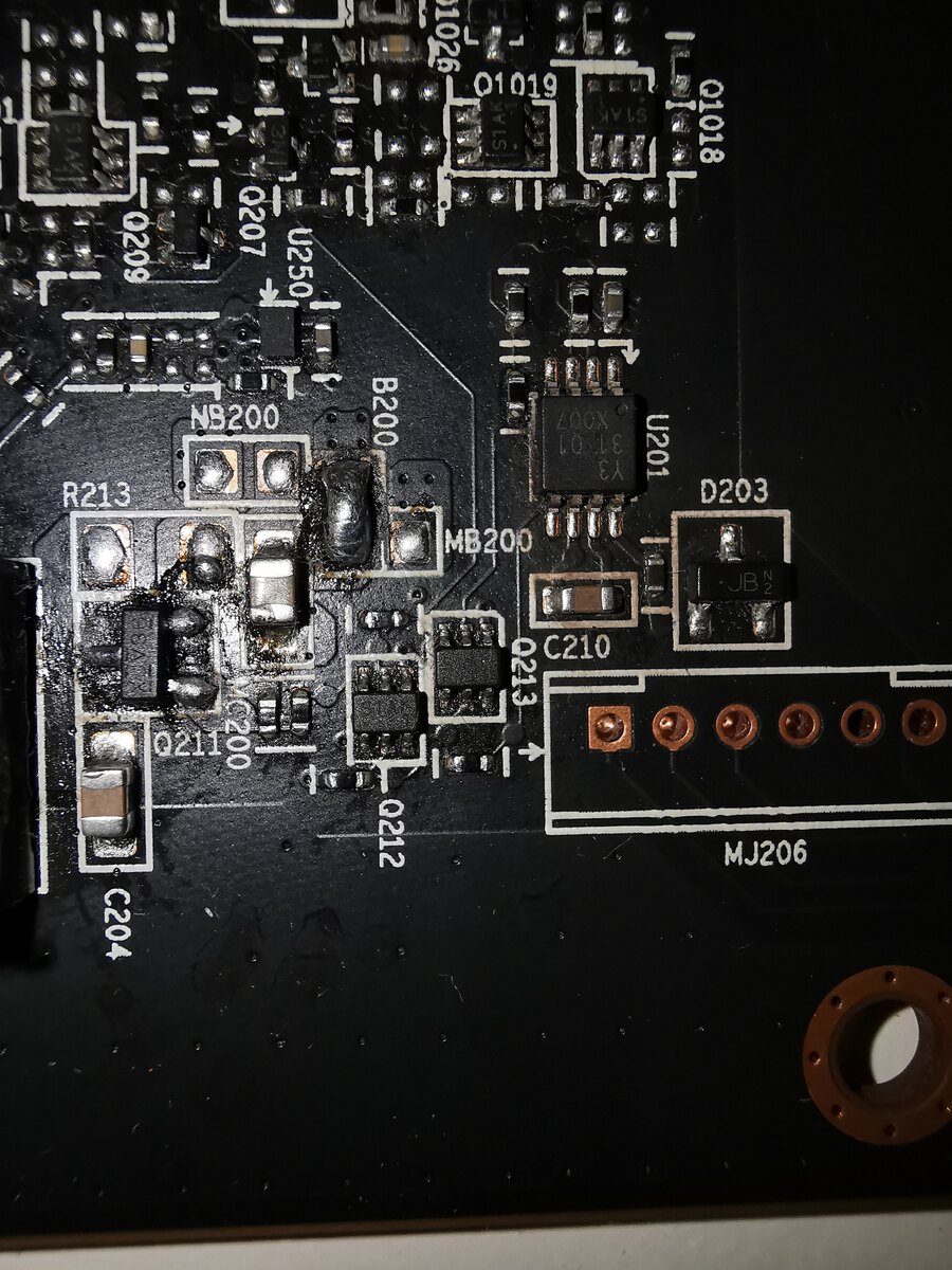

Hallo liebe Gemeinde,
ich bräuchte mal wieder etwas Hilfe. Nach dem Tausch eines Fans auf
einer XFX RX5700XT Grafikkarte, ist diese sprichwörtlich in Rauch
aufgegangen. Ich habe augenscheinlich 2 Defekte Komponenten und müsste
wissen wie ich diese am besten identifiziere, denn einen Schaltplan habe
ich nicht zur GPU. Was ich allerdings habe ist eine baugleiche
funktionstüchtige Karte.

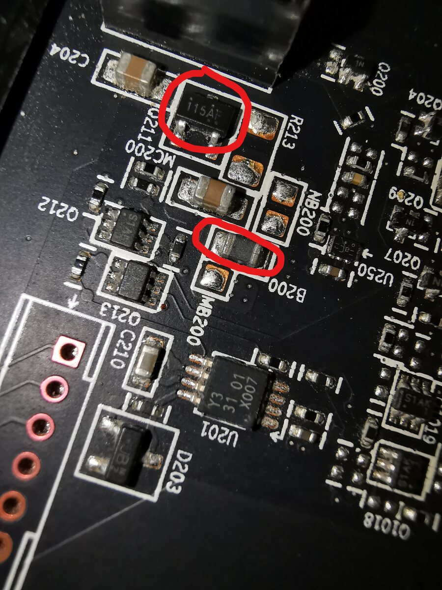

Bilder sind im Anhang und vielleicht kann mir jemand sagen ob ich diese
Bauteile an der funktionierenden Karte, ohne Löten, ausmessen kann.
Alternativ bringt mich evtl. eine Größenangabe weiter ?  Das eine
Element mit der 115AF sieht aus wie ein SOT23 und passt zumindest mir
2mm x 3mm maßlich. Das andere bei B200 ist ca. 1,2mm x 2,6mm und ca.
0,9mm hoch.
Jeder Tipp würde mich sehr freuen.
Mit freundlichen Grüßen
Adrian
Gast #6970369
Das eine ist ein IC, das andere ein Widerstand.
Da wird aber noch mehr kaputt sein. Mindestens der eine Kondensator
sieht nicht so toll aus.
Ursache muss ja auch noch gefunden werden.
Ohne Löterfahrung geht da eh nichts.
Gast #6970449
Das Bauteil mit B200 wird vermutlich eher ein Ferritbed sein..
Mach nen Lötklecks drauf und verbinde beide Pads..
Dürfte ausreichend sein zum funktionieren..
Das andere ist vermutlich ein LDO oder Mosfet oder Doppeldiode oder so..
Da sind die "googlekünstler" gefragt wie man da anhand des markings das
Bautteil rauskriegt..
Aber ja wie schon gesagt da wird mehr kaputt sein.. Und dicke Traces /
Planes auf 8-10 Lagen PCBs ist nucht mal so eben gelötet...
#6970555
Adrian Z. schrieb:
> Das eine
> 2mm x 3mm maßlich.
115??    APM2315A  SinoPower  SOT23-3=SOT346=SC59A=TO236MOD=SMini=2-3F1A
P-Channel Enhancement Mode MOSFET
https://pdf1.alldatasheet.com/datasheet-pdf/view/1135087/SINOPWER/APM2315A.html
> Das andere bei B200 ist ca. 1,2mm x 2,6mm und ca. 0,9mm hoch.
Eine Spule, FerritBead. Kann man erst mal überbrücken, hält Störungen
durch den PWM von der Stromversorgung fern. Ein Ersatz müsste den Strom
aushalten den der Lüfter maximal zieht, genau so klein sein, und dann
eine möglichst hohe Induktivität haben.

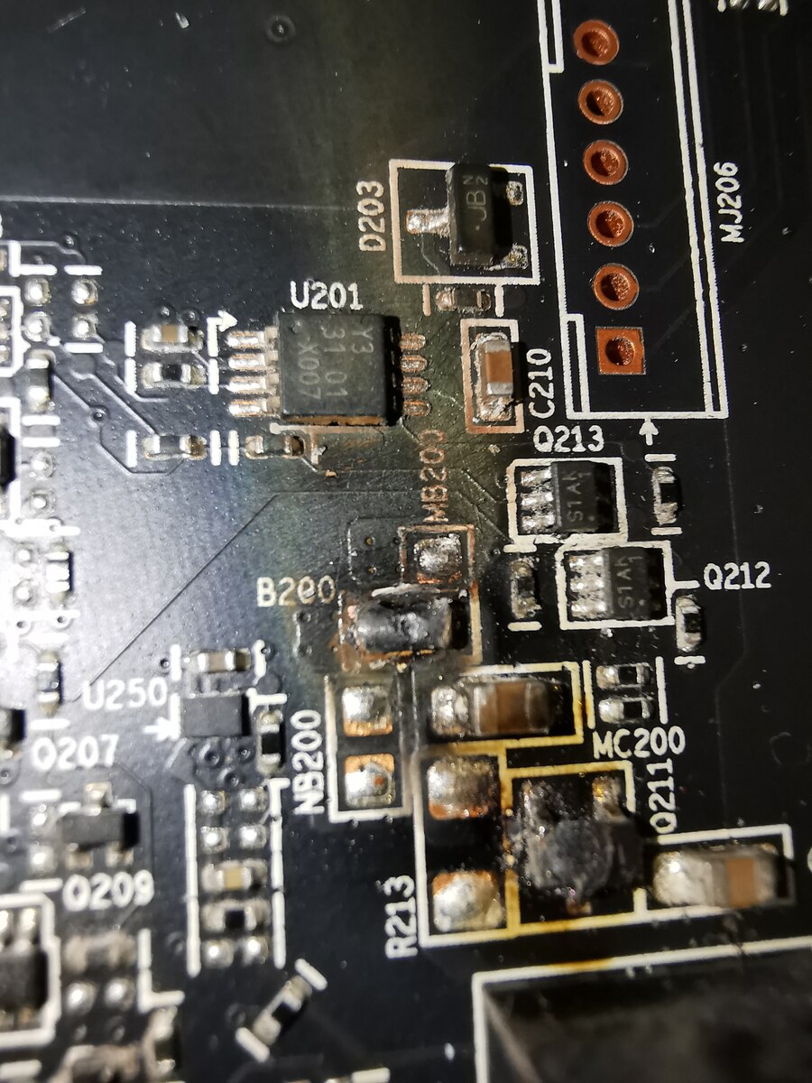

OP #6971119
Wow,  vielen Dank für die zahlreichen Antworten bisher.
Ursache war wohl das der getauschte Lüfter identisch aussah wie der
alte, aber doch eine andere Bezeichnung hat...im Nachhinein wieder schön
doof von mir :(
Das ein oder andere mal habe ich schon gelötet und viel mehr kaputt
machen kann ich ja nun auch nicht mehr, also wird gleich die neue
Lötstation mit Heißluft ausprobiert.
Hat jemand eine Bezugsquelle für den APM2315A die nicht Aliexpress heißt
und Liefertermin ende April hat ?
Das Ferritbed brücken bekomme ich hin, lieber wäre mir natürlich auch
hier ein äquivalenter Ersatz, aber ich fahre auch immer gern die try and
error Politik. Wie gesagt bisher schon mal ein fettes Danke :)

Gast #6971170
Der graue Kollege mit zwei Pins, der Dir abgeraucht ist, ist mit
ziemlicher Sicherheit ein Ferrit der BLM Reihe von Murata oder etwas
vergleichbares.
Die Aufgabe von dem Teil ist es, hochfrequente Signale zu dämpfen und so
Störungen zu vermeiden.
Einen guten Ersatz zu finden ist schwierig. Die sehen alle gleich aus
und sind auch von Natur aus recht toleranzbehaftete Bauteile.
In der Praxis kannst Du den durch einen Lötklecks ersetzen. Damit kommt
die Grafikkarte möglicherweise nicht mehr durch den EMV Test im Labor,
aber in der Praxis spielt das in den seltensten Fällen eine Rolle.
Sollte die Karte nach dem Mosfet tausch (und überbrücken des Ferrits)
wieder funktionieren, und Du möchtest den Ferrit beibehalten, dann ist
der beste Tip die Baugröße zu ermitteln und einen passenden Ferrit zu
verwenden, der zum maximalen Strom des Mosfets passt.
Aber wie gesagt: Vermutlich brauchst Du den Ferrit nicht und wirst auch
nichts von den Störungen merken.
OP #6973180
Heute kam der bei ebay bestellte IRLML2244, aber der Kollege mit mit
1,4mm breite glatt 0,6mm schmaler das der verbaute. Kann ich jetzt davon
ausgehen das ich den falschen bekommen habe oder muss der so sein und
das stört nicht ?
dachte das ein SOT23 immer 2mm x 3mm messen sollte.
Beste Grüße
Adrian
Gast #6973241
> das stört nicht ?
Der IRLML2244 ist laut Infineons Vergleichsliste in SOT23, während der
zu ersetzende APM2315 in SOT23-3 ist.
Ja, bei SOT23-3 ist das Plastikgehäuse breiter als bei SOT23, er passt
aber auf dieselben Pads.

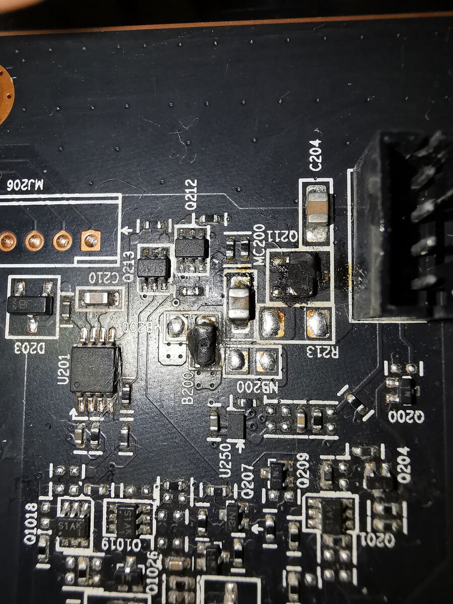

OP #6973864
Im Anhang mal ein Bild vom Ergebnis meiner Lötaktion.
Hat leider nicht geklappt, Lüfter drehen zwar und Power LED´s leuchten
auch, allerdings wird die Karte nicht erkannt...weder Windows noch Linux
registrieren eine Grafikkarte.
gibt es noch einen Ratschlag für ein weiteres Vorgehen ?
Viele Grüße
Adrian
Gast #6974140
Vielleicht bringt es was, mit Reinigungs-Alkohol und einer Zahnbürste
diese Lötrückstände abzuschrubben. Könnte das Leckströme verursachen?
OP #6974281
Die Reinigung hat keine Veränderung mit sich gebracht, also habe ich
mich mit einem Multimeter bewaffnet und gemessen.
Ich habe an keiner Spule eine GPU Spannung, aber alle Sicherungen sind
heile geblieben.
Leider habe ich kaum Ahnung und auch keinen Schaltplan, aber ich glaube
das einfach die Einschaltbedingung nicht erfüllt ist.
Ich bin weiterhin für jeden Rat offen.
Beste Grüße
Adrian
#6974330
> heile geblieben.
Sitzt der Fehler vermutlich irgendwo bei der Erzeugung der Spannungen
bzw. Auf dem Weg zur GPU.
Mein Rat: Nimm diese Karte zum Löten üben, Kauf dir eine neue damit du
dein Setup wie gewohnt kaufen lassen kannst.
Wenn dir die 500-600€ sowieso nicht wehtun wie du anmerken hast
lassen...
Ansonsten machst du eine Werkstatt bestimmt sehr glücklich wenn du sie
dort reparieren lässt.
Nun, ab hier wirst du ohne Oszilloskop kaum weiter kommen.
U.A kann es sein das die einschaltbedingung ist das der Lüfter das
Tachosignal, also die aktuelle Drehzahl an einen IC meldet damit die
Karte erkennt daß sie gekühlt wird.
Wie bei einem Mainboard wenn der CPU Lüfter nicht läuft. Um die CPU vor
dem Hitzetod zu bewahren.
Aber, ich denke das wird eher ein Fall für jemanden mit geeigneten
Werkzeugen und Know-how.
(Firma: Funkenflug Industries) #6974388
Wegschmeißen, neukaufen. Sorry, aber isso.
Bei solchen Schäden an einer Grafikkarte treten gerne Folgefehler auf,
z.B. eine defekte GPU oder Speicher wenn diese ICs Überspannung gesehen
haben. Das repariert man nicht mehr.
