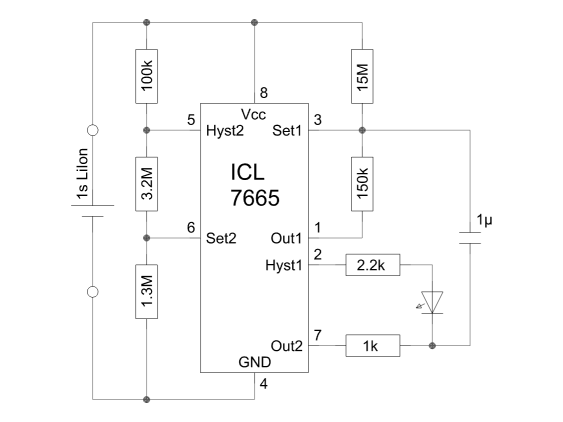

benötige eine Einzelzellenüberwachung für einen 12s LiFePo, die ich
bzgl. Abschaltspannung konfigurieren kann. Als Schwelle möchte ich 3V
haben. Habe mir dazu den ICL7665 ausgesucht, für jede Zelle ein IC. Das
Ding soll nur warnen, eine Abschaltung wäre kontraproduktiv. Wichtig ist
eine geringe Stromaufnahme, ein erster Aufbau für eine Zelle ergab 5µA.
Das passt.
Bevor ich nun eine Platine mache, wollte ich anfragen, ob jemand eine
bessere Lösung kennt. Das Ganze muss absolut zuverlässig laufen.
Roland

von MaWin (Gast)
Roland W. schrieb:
> Das Ding soll nur warnen
Ja wie denn, eine LED leuchten lassen ist bei leerem Akku
kontraproduktiv, 12 Summer sind auch blöd.
Die Übertragung an eine zentrale Schaltung ist aber auf Grund der
unterschiedlichen Spannungslevel nichttrivial.
Man könnte eine LED blitzen lassen, dann kostet das nur Mikroampere.
Aus https://dse-faq.elektronik-kompendium.de/dse-faq.htm
Hier lässt der ICL7665 eine LED mit 1mA und 1% Tastverhältnis blitzen
wenn die Spannung unter 4.5V sinkt. Stromaufnahme 4uA.
+Bat --+------+-----15M--------+
     100k +-------+            |
       |  |   OUT1|--150k------+
       +--|HYST2  |            |
       |  |   SET1|------------+
      3M2 |ICL7665|           1uF MKS2
       |  |  HYST1|--2k2--|>|--+
       +--|SET2   |       LED  |
       |  |   OUT2|--1k--------+
      1M3 +-------+
GND ---+------+

Statt der LED könnte auch ein Optokoppler eingesetzt werde, und die 12
Ausgänge dann Wired-Or auf ein Alarmgerät (Summer, LED..), das vom Akku
versorgt werden könnte (falls keine anderen Versorgung vorhanden ist).
Eventuell umdimensionieren, um die 1% Tastverhältnis zu vergrößern.
von MaWin (Gast)
Auch ein Optokoppler ist eine LED und frisst Strom aus der nahezu leeren
Akkuzelle. Wahrend viele LED mit 100uA erkennbar leuchten, wollen die
meisten Optokoppler 1-5mA durch ihre LED haben.

von Roland W. (Gast)
Hmm, da hätte ich einen PNP-Transistor spendiert, dessen Basis über 10
jeweils angepasste parallele Widerstände jeweils mit einem Ausgang des
ICL7665 verbunden wird. Die Schaltung für den Alarm wird dann aus der
Gesamtspannung des Akkus versorgt. Denkfehler?
von Gunter (Gast)
Roland W. schrieb:
Die ICL der ersten Stufen sehen dann fast die Gesamtspannung des Akkus
an ihrem Ausgang, und werden damit in ihren Spezifikationen gnadenlos
überfahren. Vermutlich wird auch im nichtgeschalteten Zustand ein Strom
fließen, und damit den Alarm auslösen. Diese Lösung halte ich für sehr
gewagt.
Aus dem Datenblatt unter ABSOLUTE MAXIMUM RATINGS:
Note 1: Due to the SCR structure inherent in the CMOS process used to
fabricate these devices, connecting any terminal to volt-
ages greater than (V+ + 0.3V) or less than (GND - 0.3V) may cause
destructive latchup. For this reason, we recommend
that inputs from external sources that are not operating from the same
power supply not be applied to the device before its
supply is established, and that in multiple supply systems, the supply
to the ICL7665 be turned on first. If this is not possi-
ble, currents into inputs and/or outputs must be limited to ±0.5mA and
voltages must not exceed those defined above.
Roland W. schrieb:
> Oder man spendiert gleich 12 LEDs, wie in der ASCII-Schaltung von MaWin
> weiter oben beschrieben.
Habe die ASCII-Schaltung mal aufgebaut und kann selbige Kunstschaltung
nicht empfehlen. Solange OUT2 auf Masse gezogen wird, funktioniert das
Ganze. Ansonsten schwingt das mit ca. 10kHz munter vor sich hin und
zieht dabei 0,2mA. Die LED ist dabei aus.
>      100k +-------+            |
>        |  |   OUT1|--150k------+
>        +--|HYST2  |            |
>        |  |   SET1|------------+
>        |  |  HYST1|--2k2--|>|--+
>        +--|SET2   |       LED  |
>        |  |   OUT2|--1k--------+
>       1M3 +-------+
> GND ---+------+
Habe es mal in ein leserliches Format gebracht, bei der
ASCII-Darstellung kriegt man ja Augenkrebs.
