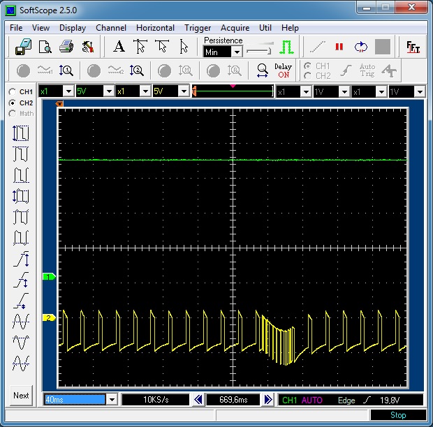

Ich habe jetzt um zuerst die Hardware zu klären das Board einfach mit 5V
versorgt und habe DE und RE mit auf Masse gelegt, um "Daten" zu
empfangen. Das Oszibild ist am RO gemessen, DI scheint die ganze Zeit
auf Masse zu liegen. Mich wundert, dass ich das gleiche Bild bekomme,
wenn ich die Anschlüsse an A und B vertausche.
Außerdem verstehe ich da zwei Sachen nicht richtig. Zum einen dieser
regelmäßige Takt, der scheinbar keine Daten beinhaltet. Und zum zweiten
dieser seltsame Spannungsverlauf in dem Bereich, in dem vermutlich Daten
vom Smart-Meter gesendet werden. Ich habe aktuell eine Baud-Rate von
2400 eingestellt, um evtl Probleme mit meinem einfachen JY(ST)Y Kabel
auszuschließen.

Das MAX485 Modul ist Mist.
RS485 braucht auch die GND Verbindung.
Du hast beim Oszi viel zu grob aufgelöst und siehst höchstens gerade an
den wg. fehlenden GND Anschluss an den Poller laufenden RS485 Treiber.
Das tut der im Takt der Netzfrequenz oder der Störungen die der
Wechselrichter macht.

Nunja. Gibt eine Fifty-Fifty-Chance, dass es nicht funktioniert und es
nach Umtauschen der Leitungen klappt.
Allgemein ist A aber - und B ist +.

Das finden wir vielleicht später heraus. Sieht aber nach 50Hz-Brummen
aus.

Steht dein Oszilloskop auf AC-Kopplung? Sieht irgendwie so aus.
Jedenfalls sieht die Messung nicht wirklich korrekt/informativ aus.
Mach mal ein paar Fotos von deinem Aufbau und/oder mal mit Paint, wie du
was verbunden hast und was du mis(s)t)

Ich habe es hin bekommen. Auf die Gnd Verbindung hätte ich auch alleine
kommen können.
Außerdem hatte ich noch eine kalte Lötstelle. Jetzt löst ein Interrupt
aus und ich bekomme sinnvolle Daten.
Danke für eure Tips..
Denis
