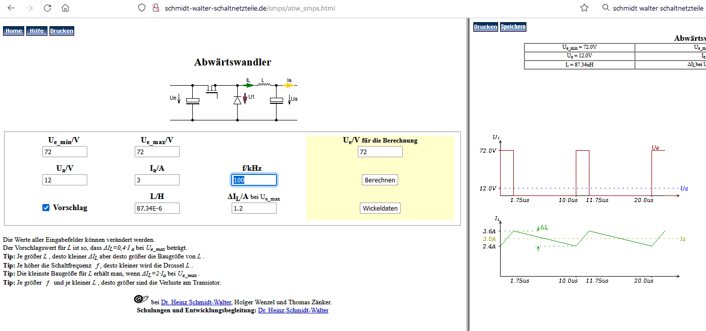

Wie sinnvoll sind eigentlich Step-Down Wandler bei so großen
Spannungs-Differenzen? Ich habe mal gelesen, dass man ab dem Verhältnis
6:1 besser Schaltnetzteile mit Trafo verwendet.

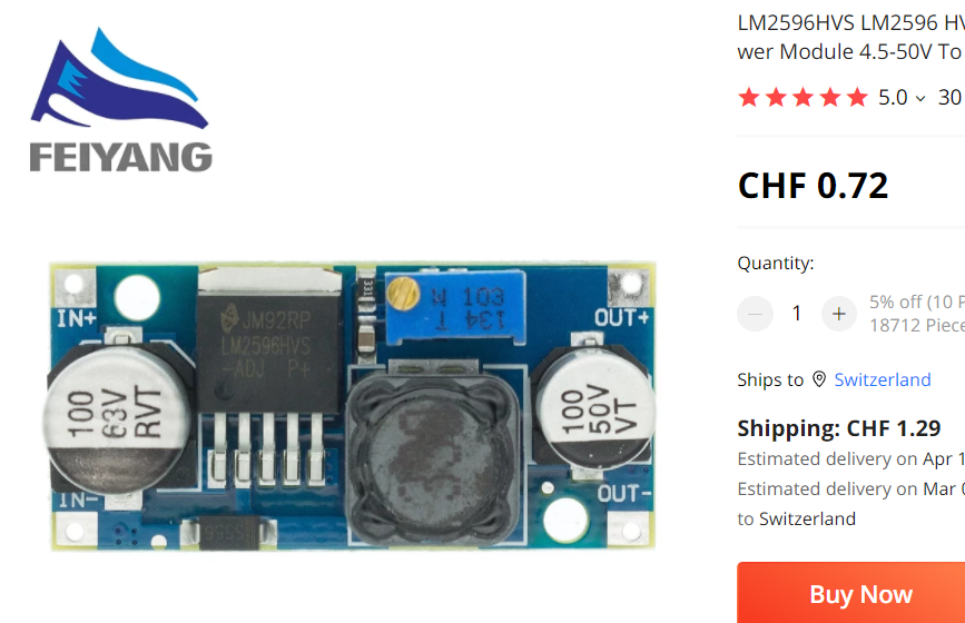

Der LM2596HVS macht nur knappe 60V. Den gibts bei ali für 70ct inklusive
zugemüse. Ich hab die im 10er pack bestellt. Die CC CV version auch.
> Verhältnis 6:1 besser Schaltnetzteile mit Trafo verwendet.
Das is mir auch noch im Hinterkopf, aber 60V->12V wären 5:1 und die
Grenze ist schwimmend. Das Problem kommt daher, daß irgendwann die
Pulsbreiten unschön kurz werden, die Spule kommt an ihre Grenzen und die
Pulsströme werden hässlich hoch. Das heißt aber nicht, daß es nicht geht
- mit einer Drossel aus einer PFC-Stufe und Step-Up-Design kommt man
locker von 12V auf 500V hoch, der leistungsbegrenzende Faktor ist der
Strom bei 12V durch die Drossel. Man könnte auch mit einer aufgeteilten
Wicklung auf der Drossel tricksen (die wird dann zum Spartrafo), geht
aber beim StepDown-Wandler nicht so gut weil dann hässliche negative
Spannungen während der Sperrphase auftreten.

Da ist der LM2596HVS geeignet. Hab so einen der solar 42V auf 10V für
den lüfter runterbringt und der tut das seit monaten klaglos.
Bei 1A wird das warm werden.

LM2596HV und konsorten haben bei 60V zu 12V unterirdische wirkungsgrade,
gerade die chinaversionen.

von Purzel H. (hacky)
Wie verhaelt sich das mit den grossen Uebersetzungsverhaeltnissen ?
Die Spule. Wird mit einem Duty cycle beaufschlagt, welcher Ua/Uin
entspricht.
Nehmen wir zB 1/6. Waehrend 1/6 der Zeit wird die Spule nun aufgeladen,
um waehrend der gesammten Zeit 3A zu bringen. Bedeutet der Ladestrom ist
dann dann der Ausgangsstrom. Gleichzeitig muss die Induktivitaet immer
groesser werden.
Der Eingangsstrom ist 1/6 des Ausgangsstromes, aber die Spule muss fuer
den Ausgangsstrom dimensioniert werden.
Bedeutet die Spule wird richtig klotzig.
Einfacher als man denkt. Beim Step-Down entspricht der mittlere
Drosselstrom I_avg dem Ausgangs-, bei Step-Up eben dem Eingangs-
Strom. Das ist die vereinfachteste Art der Betrachtung.
Anfangen kann man damit aber nicht direkt was, weil die ohmschen
Verluste in der Drossel (genau wie auch die im Mosfet) vom I_rms
(nicht direkt I_avg) abhängen. Und I_rms wiederum vom Verhältnis
I_peak zu I_avg (also der Höhe des dem Gleichstrom überlagerten
Rippels) - das wiederum von der Höhe der Induktivität abhängt.
bumm schrieb:
> Und selbst wenn doch: 48V*3A*(1-83%) heißt 24,48W.
Wie Transistoroxid schon sagte rechnet man da völlig anders als
beim Linearregler, der stets (U_ein-U_aus)*I verheizen muß.
Die Berechnung beim Linearregler ist einfach, und trifft immer
zu - einzig der variable Eigenverbrauch sorgt für Abweichungen.
Bei Schaltwandlern hingegen kann ein geschätzter Wirkungsgrad
auch mal ziemlich weit daneben liegen.
