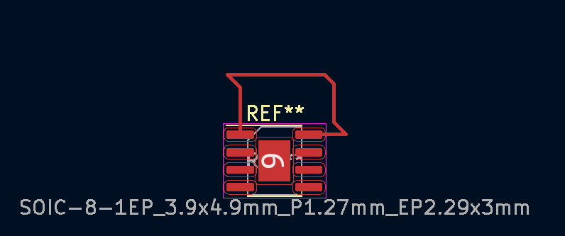

Was beschreibt diese Netzliste?
(Auflösung im Bild)
P  CODE 00
P  UNITS CUST 0
P  arrayDim   N
327N/C              REF** -1          A01X+053514Y-038541X0768Y0236R000S2
327N/C              REF** -2          A01X+053514Y-039041X0768Y0236R000S2
327N/C              REF** -3          A01X+053514Y-039541X0768Y0236R000S2
327N/C              REF** -4          A01X+053514Y-040041X0768Y0236R000S2
327N/C              REF** -5          A01X+055463Y-040041X0768Y0236R000S2
327N/C              REF** -6          A01X+055463Y-039541X0768Y0236R000S2
327N/C              REF** -7          A01X+055463Y-039041X0768Y0236R000S2
327N/C              REF** -8          A01X+055463Y-038541X0768Y0236R000S2
327N/C              REF** -9          A01X+054488Y-039291X0902Y1181R000S2
999

Das Originallayout wurde mit der Bitmap-zu-Bauteil-Umwandlung zu einem
Footprint konvertiert und so als Vorlage für das Platzieren von
Bauteilen und Leiterbahnen genommen.
Für das Hinzufügen von Bauteilen und Netzen geht man kurz in den
Schaltplaneditor, gibt dort das Gewünschte ein und macht ein Update
auf's PCB...
