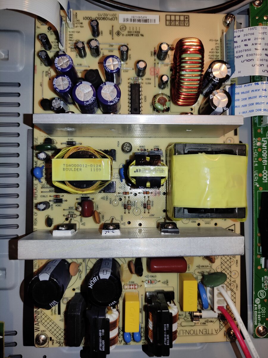

Philips HTS 5591/12 - Sicherung löst aus.
OP #6971963
Hallo und einen schönen Tag.
Ich habe hier ein defektes HTS 5591/12 von Philips.
Es knallt sofort die Sicherung der Netzteil-Platine raus.
Die Sicherung überbrückt, fliegt der LS der entsprechenden Steckdose
raus.
Ich habe mir mal die Platine angeschaut und kann optisch nichts
entdecken.
Das Service-Manual habe ich mir von einem anderen Beitrag hier im Forum
gezogen.
Wie gehe ich am besten vor, um das Teil wieder zum Laufen zu bekommen?
Grüße von mir, Wallonier

Gast #6972315
Da wird es die Leistungshalbleiter im primärteil zerstört haben, evtl
auch Peripherie zur Ansteuerung.
Zunächst musst du die Halbleiter alle Durchmessern und ersetzen. Auch
alle Dioden etc prüfen. Durch die Ansteuerung via Trafos hast du
zumindest eine Chance das die Ansteuerung noch lebt. Den
sekundärleistungsteil auch prüfen, insbesondere die Dioden/mosfets dort
Primär- und sekundärseitig die Kapazität und den esr der grossen elkos
prüfen. Die musst du dafür auslöten.

#6972469
Wann kapieren die Leute endlich, dass man fehlerhafte Schaltnetzteile
nicht direkt ans Netz legt sondern eine Glühbirne zur Strombegrenzung
davorschaltet.
Der Verbrauch von Sicherungen im Netzteil steigt ohne das erheblich,
ohne eine Information zu liefern, wo der Fehler eigentlich sitzt.
Hauptschwachpunkte sind doch die Funkentstörkondensatoren, der
Netzgleichrichter, der folgende Ladekondensator und der HV-Schaltmosfet,
der bei kleinen Leistungen im SteuerIC enthalten ist.
Da lassen sich die meisten Fehler erkennen, indem man vom Netz her
relativ niedrige Spannung anlegt (wenn man hat, 24V,strombegrenzt)und
dann nach einem Kurzschluss sucht.
Oft reicht ein einfaches Messen der Widerstände im Primärbereich, ohne
Spannung,um den Fehler zu finden.
