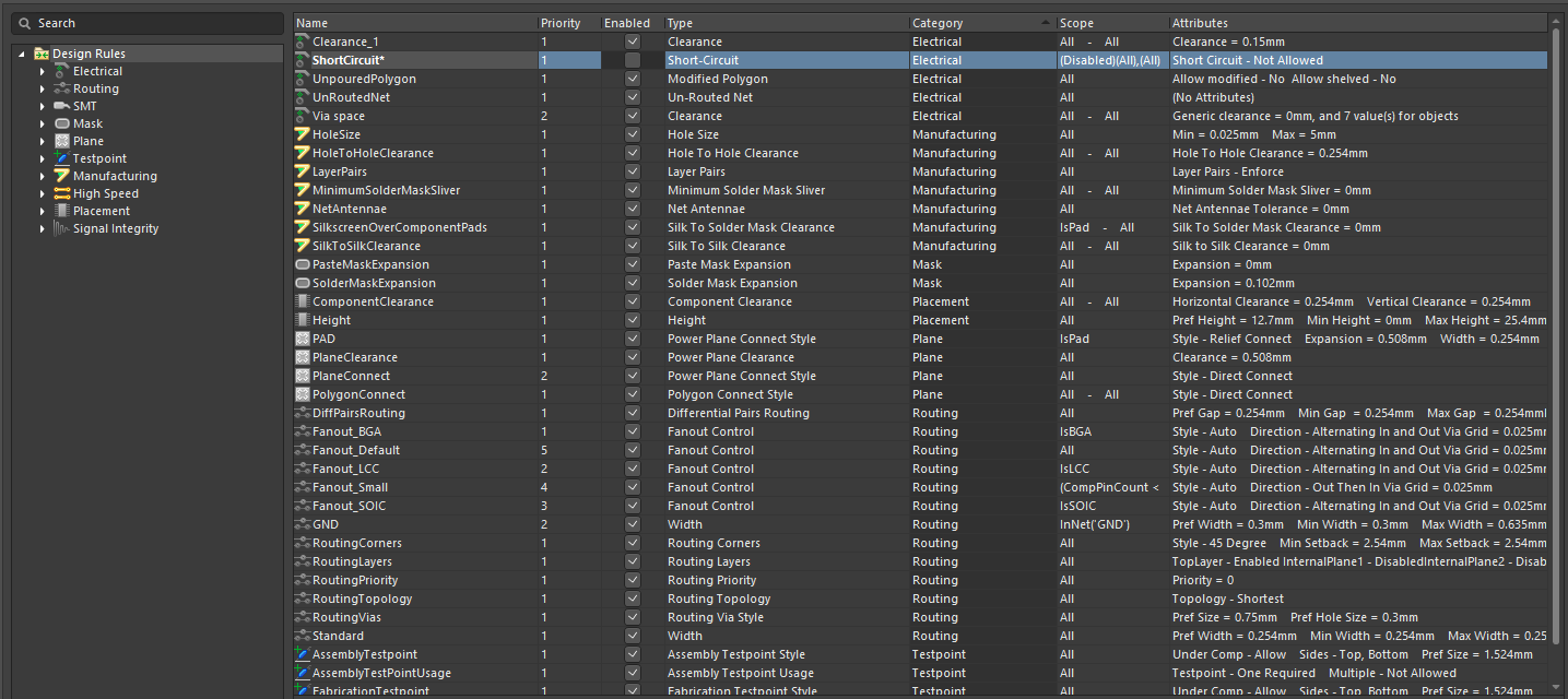

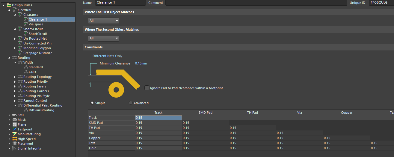

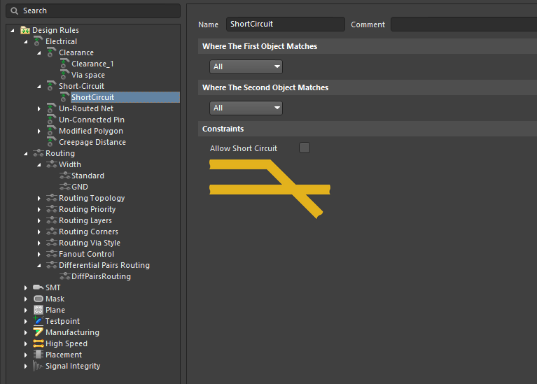

Hallo Zusammen,
wenn ich route, dann kann ich die Leiterbahnen durch die beliebige Pads
und Durchkontaktierung routen. Es scheint, als ob ich "Kurzschluss
erlauben" angeklickt aber es ist nicht. Woran liegt es? Und ich möchte
vermeiden, dass Vias auf Pad liegen. Ich habe Regel definiert, aber
Altium ignoriert es.
MfG

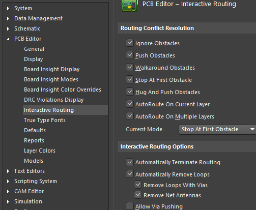

#6972832
Schau Dir beim Routen die Properties an. Unter Interactive Routing
Options findest Du sofort Routing Mode. Ist Ignore Obstacles gewählt,
kannst Du routen wohin Du willst.
mfg Klaus
Gast #6972835
W.S. schrieb:
> Und? Paß besser auf beim Layouten und benutze die vom Programm gebotenen
> Tests (DRC usw.).
Tja, das ist eben der Unterschied zwischen Eagle und dem Rest der Welt.
@TS:
Schau mal in der Konfiguration des Online-DRC rein. Dort kann man
einstellen, welche Regeln während des Routens beachtet werden und welche
nicht (damit dein Rechner während des Routens noch flüssig läuft).
Meckert der normale DRC denn, wenn es einen Kurzschluß gibt?
Gast #6972837
> mfg Klaus
Stimmt, das gibts ja auch noch. Um den Routingmodus zu ändern gabs auch
eine Tastenkombination, ich meine es war Shift+R oder so.
Gast #6972989
Wie gesagt - gewöhne dir an, dafür das Tastenkürzel zu benutzen. Schau
dir mal alle Routingmodi in Ruhe an, es ist sehr hilfreich diese
zwischendurch mal rasch wechseln zu können.
