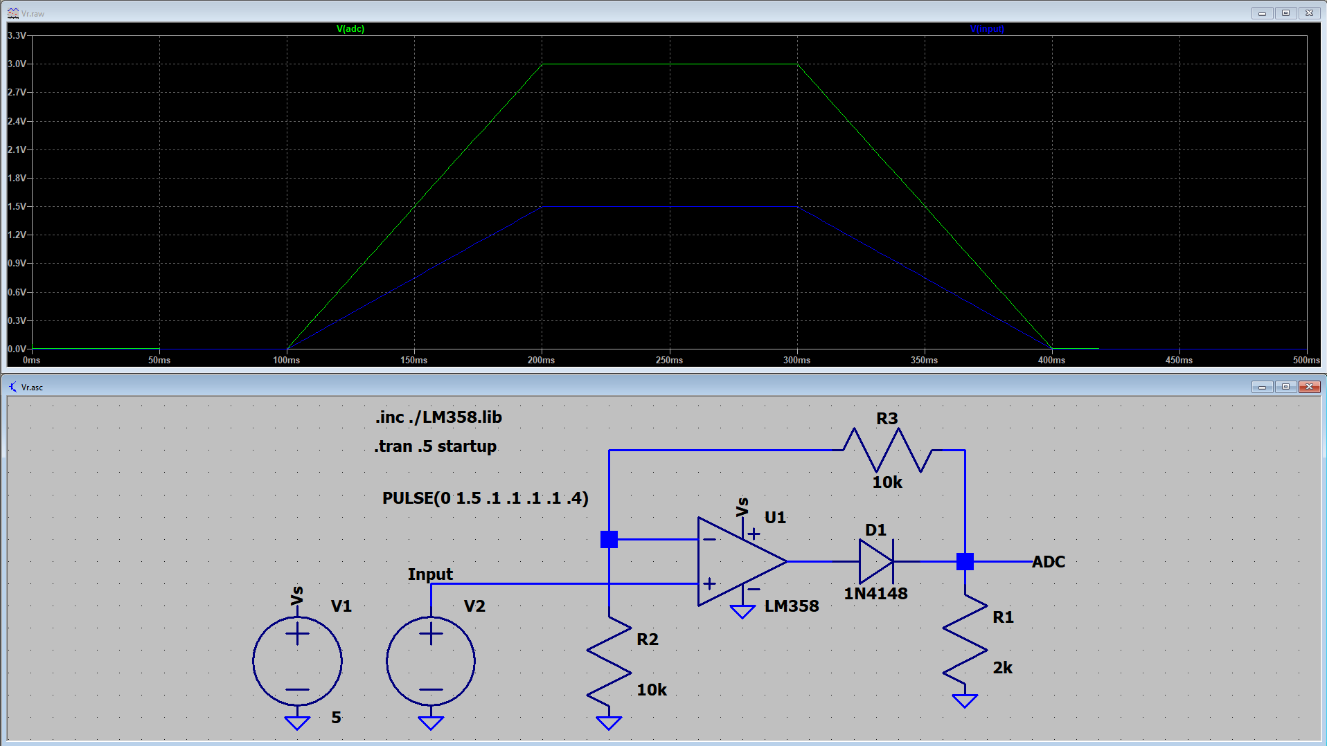

von Gerhard (Gast)
Naja, so kommt man schon auf 0V, falls der Ausgangsstrom gegen GND
gerichtet ist.
Gerhard
von MaWin (Gast)
> gerichtet ist.
> Gerhard
Uff, mit so einer Diode erheben sich starke Asymmetrien bei der
Ausgangsspannungsregelung, raufregeln geht schneller als runterregeln,
beim Runterregeln ist die Kompensation des OpAmps ausser Funktion
gesetzt. Das gibt oft instabile Regelschleifen, nichts was man in der
Realität haben will.

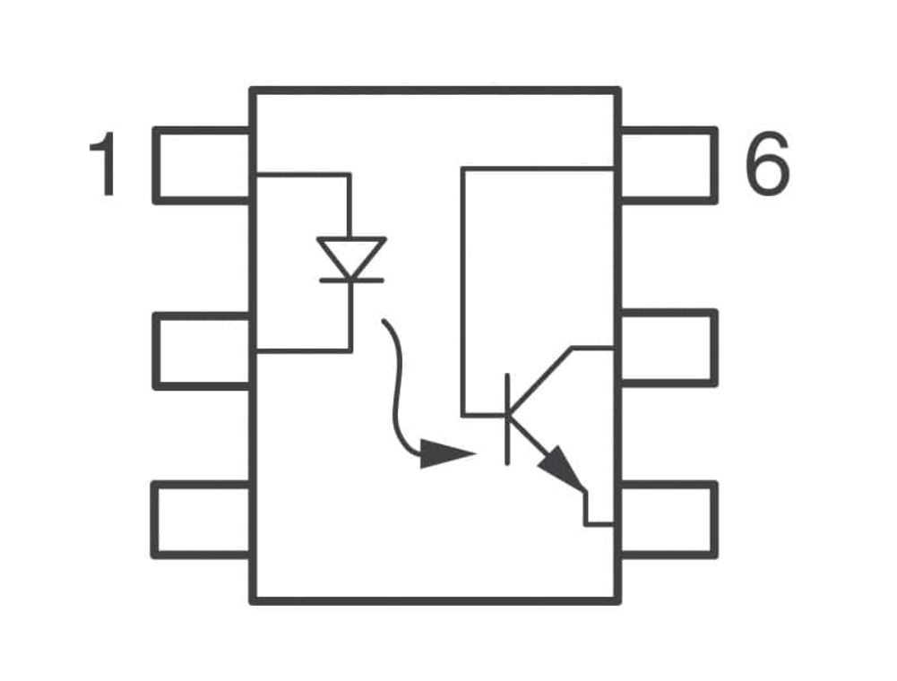

Ein bekannter Trick ist die Verwendung eines Optokopplers, um -0,6V zu
erzeugen. Viel Leistung braucht man ja nicht.
von Michael M. (Firma: Autotronic) (michael_metzer)
> erzeugen.
Wie soll das gehen? Soll sich der Optokoppler die -0,6 Volt aus den
Rippen schneiden?
von John D. (Gast)
> Rippen schneiden?
Was macht wohl eine von einer LED beleuchtete Fotodiode?
Ach soo. Ich habe jetzt an einen Fototransistor im Optokoppler gedacht.
Naja, ob die Fotodiode wirklich bis zu 0,6V erzeugt, muss ich gleich mal
ausprobieren. Ansonsten habe ich jetzt wieder was dazugelernt 👍

von MaWin (Gast)
Michael M. schrieb:
> Ich habe jetzt aus Spaß einen Optokoppler mit Fototransistor (LTV817C)
> eingangsseitig mit 20mA betrieben, es kommen am Transistor nur 300uV
> (300 Mikrovolt) raus
Wie willst du bei einem zweipoligen Phototransistor ohne herausgeführten
Basisanschluss an die Photodiodenspannung kommen ?

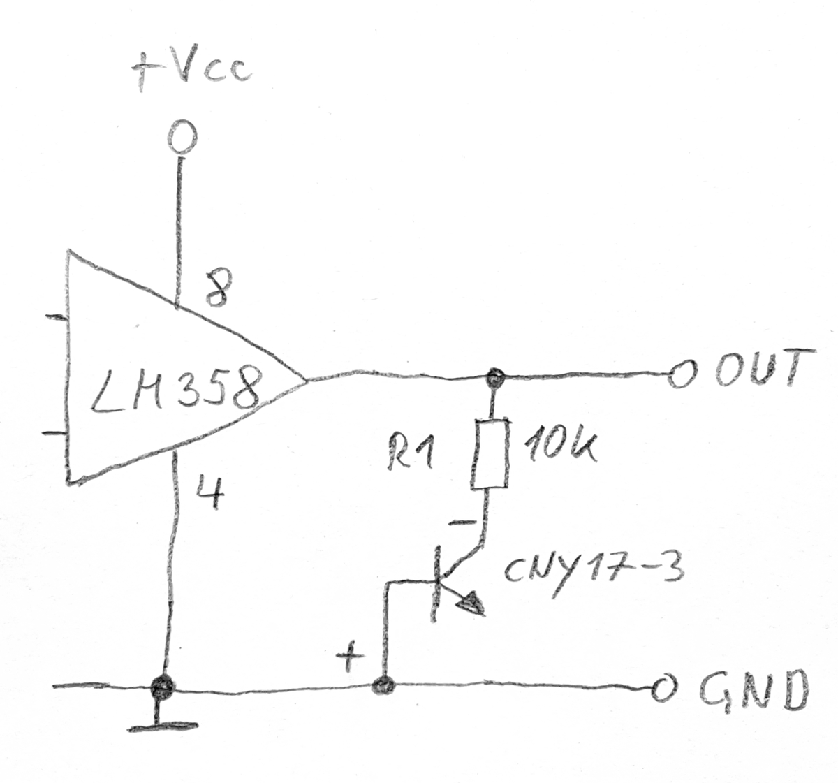

von Andrew T. (marsufant)
Yalu X. schrieb:
> ch würde den Optokoppler an den Ausgang
> des Opamp und nicht an dessen Vss-Pin anschließen.
Richtig.
Genauer gesagt an den Fußpunkt des 10k widerstandes der an den Ausgang
des OP kommt.
Andrew T. schrieb:
> Genauer gesagt an den Fußpunkt des 10k Widerstandes der an den Ausgang
> des OP kommt.
Also quasi so. Das hat sogar den Vorteil, dass GND erhalten bleibt.

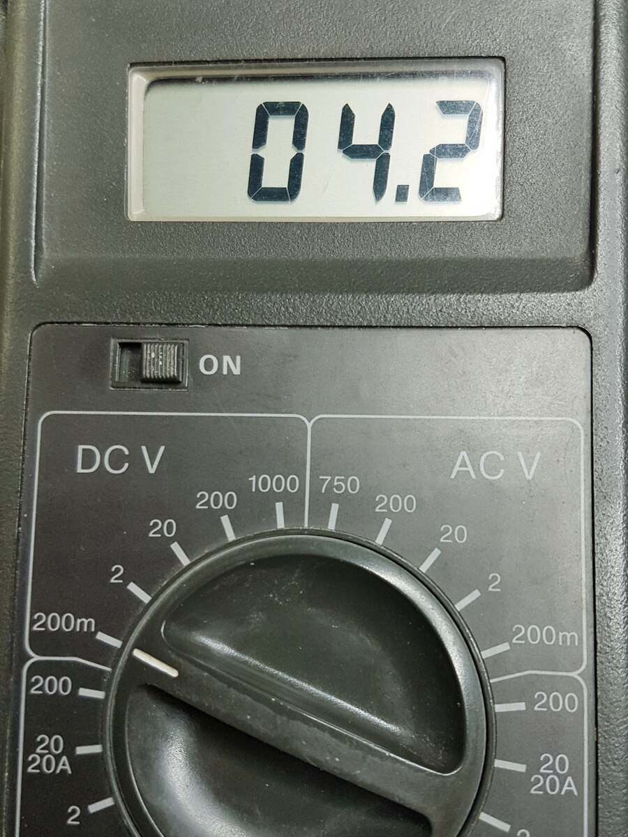

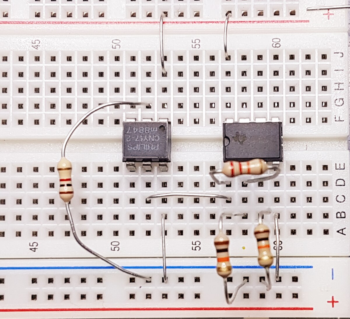

MaWin schrieb im Beitrag #6981542:
> Und schon probiert?
Endlich bin ich mal dazu gekommen, dass auszuprobieren. Aber es
funktioniert leider nicht!
Der CNY17 kann noch so stark gegen den LM358 ankämpfen, er verliert den
Kampf immer. Der LM358 ist stärker! Auch wenn ich den R1 von 10k auf 1k
verkleinere. Sogar wenn ich den R1 durch eine Drahtbrücke ersetze
(Foto), so wie MaWin das vorgeschlagen hat:
MaWin schrieb:
> Ich denk, die 10k kannst du dir sparen.
Es bleiben in jedem Fall immer 4,2mV am Ausgang stehen. Den
nichtinvertierenden Eingang habe ich mit 10k an GND geschaltet und mit
den beiden Widerständen 22k und 10k, rein prophylaktisch eine
Verstärkung von 3,2 eingestellt. Vcc sind 12V und ILED sind 10,8mA.
Das ist vermutlich die (verstärkte) Offsetspannung. Auch der Biasstrom
und der dadurch verursachte Spannungsabfall am 10kΩ-Widerstand am
Eingang trägt ein wenig dazu bei. Wenn du den 10kQ-Widerstand weglässt,
sollte die Ausgangsspannung etwas herunter gehen, aber vermutlich um
weniger als 1mV.
> weniger als 1mV.
Tatsächlich! Und zwar genau um 0,8mV. Also von 4,2mV auf 3,4mV.
Jens G. schrieb:
> Schalte den 10k doch mal gegen +Ub anstatt Masse, damit der LM358 sich
> auch wirklich genötigt fühlt, die 0V-Grenze unterschreiten zu wollen.
Das will der gar nicht. Es bleiben dann sogar noch 0,7V stehen. Ohne
Last sind es wieder die gewohnten 3,4 bzw. 4,2mV.
