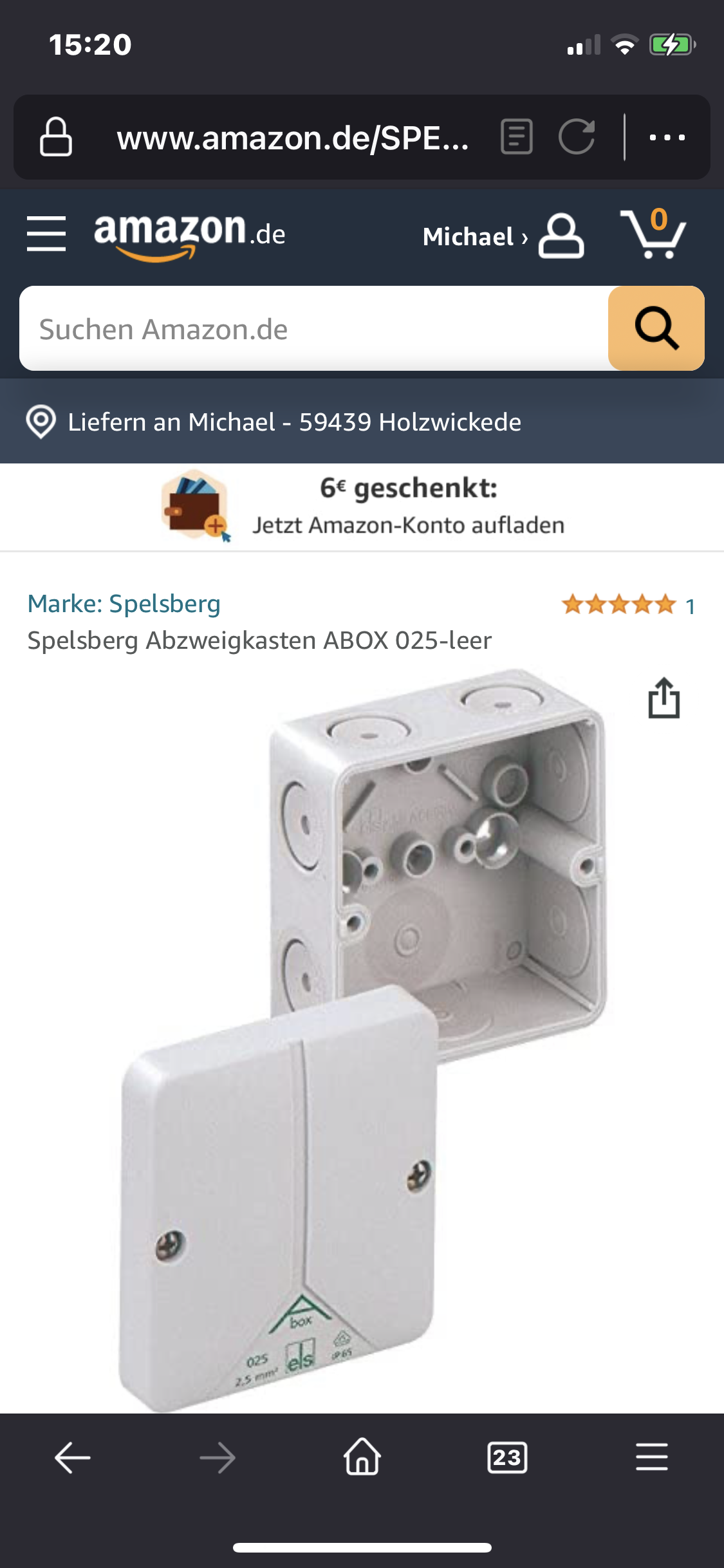

Hey Leute,
ich habe zu KiCAD eine Frage, gibt es die Möglichkeit eine Art
Musterbasisplatine zu erzeugen und in verschiedene Projekte zu laden?
Also es geht um die Außenkonturen und Bohrlöcher einer Platine. Den es
stehen demnächst paar Projekte an, welche ich in die gleichen Gehäuse
packen möchte und jedesmal die Umrisse und Bohrlöcher aufs Neue
aufzuzeichnen ist natürlich etwas mühsam und kann zu Fehler führen, wenn
man mal das falsche Maß nimmt. Also Abstand zum Rand vom Bohrloch oder
ähnliches.
Ich hoffe, es gibt dafür eine Möglichkeit, die auch praktikabel
umsetzbar ist.
Michael

Als DXF in einem CAD zeichnen und jeweils importieren.
Direkt in Kicad zeichnen ist sowieso ein Krampf.
Erst vor ein paar Tagen brauchte ich einen Umriss für dieses Gewhäuse:
https://www.bopla.de/gehaeusetechnik/product/bocube/abs-einfarbig-1/b-181306-abs-7035.html
Also habe ich mir das STP Modell heruntergeladen, in Fusion importiert
und dort eine Skizze erstellt, genau durchepaust auf die Montagelöcher
und dann als DXF exportiert.
Das DXF kann man dann über "import graphics" einlesen und den Layer
festlegen, also auf "edge cuts".
Dann kann man noch alles markieren und verriegeln, dass man ja nicht
versehentlich ein Bohrloch verschiebt.
Verlinke doch mal dein Gehäuse.
