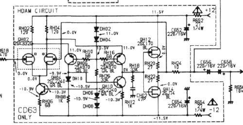

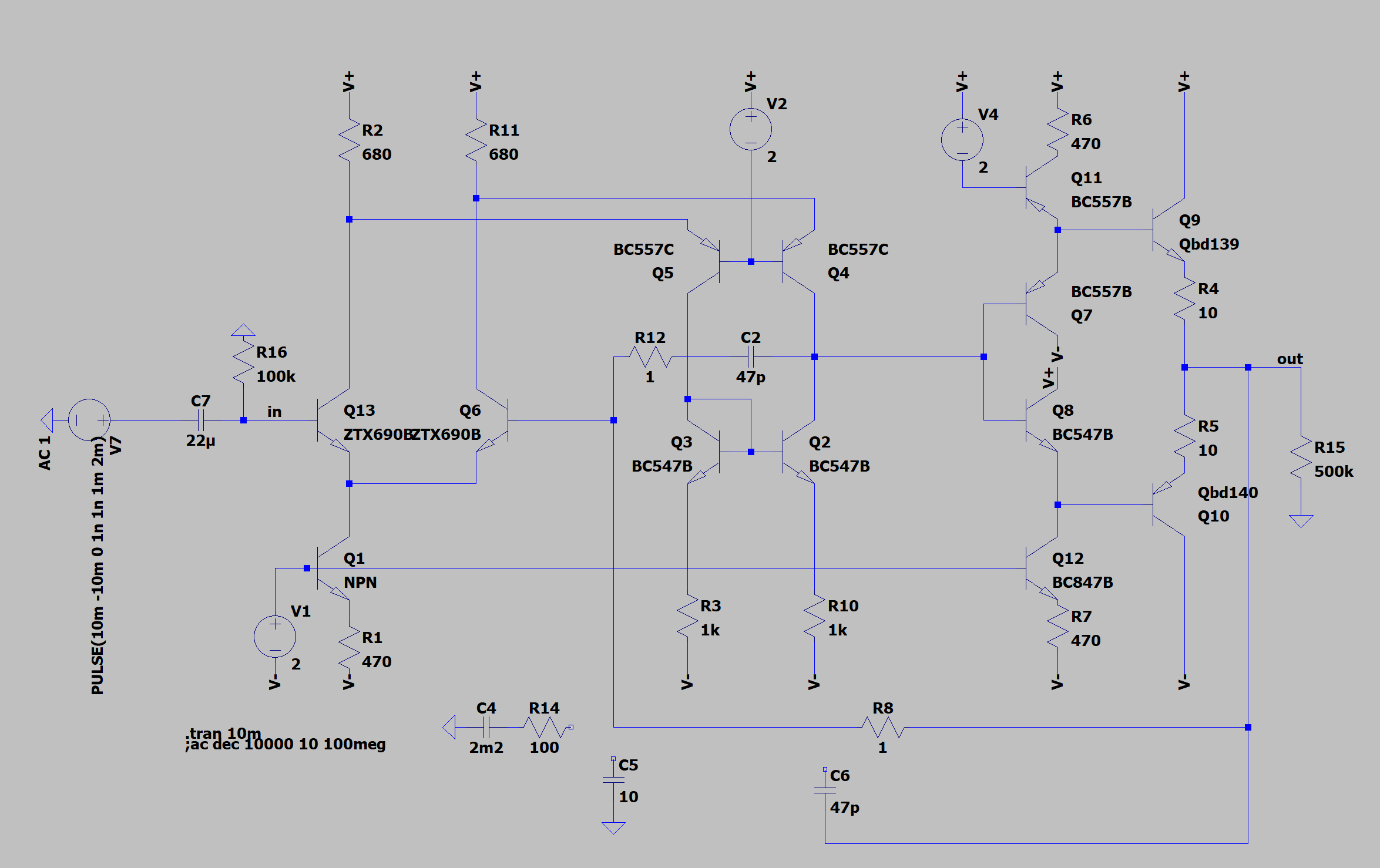

die oben angehängte Schaltung ist ähnlich aufgebaut wie ein AD797 OPV

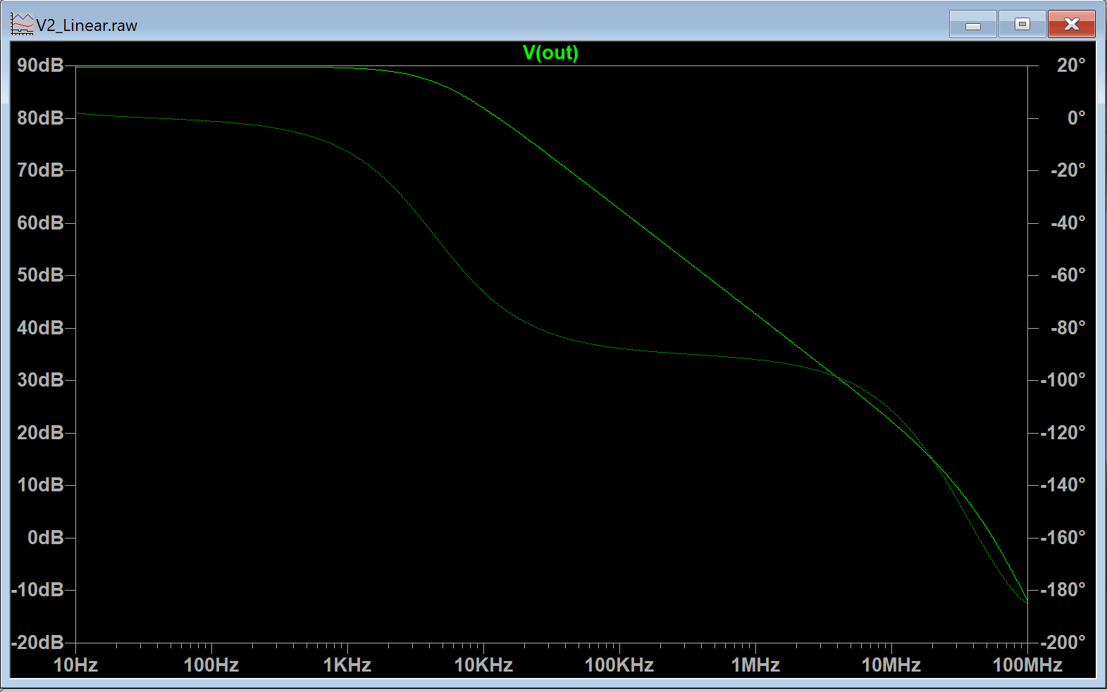

oder eine HDAM Schaltung. Schaue ich ins Bode-Diagramm (R14/C5 mit R8
verbinden, R8 auf 10k setzen) würde ich behaupten das die momentane
Auslegung bei Verstärkung 1 stabil sein müsste. Ist sie aber nicht.
Startet man die Simulation merkt man sehr schnell das der Verstärker
oszilliert. Man kann C2 auf 1nF erhöhen damit die Schwingneigung
aufhört, danach ist der Verstärker allerdings nicht sonderlich
performant.
Kann mir jemand erklären warum das Bodediagramm genug Phasenreserve
zeigt, die Schaltung aber trotzdem meint Oszillieren zu wollen?

> Laut dem Bode Diagramm müsste der Verstärker ja aber
> auch mit C2 = 47pF stabil sein, daran hänge ich gerade.
Lass dir nochmal eines raus, mit unverdrehtem Transistor.
Und dann schau dir das auch mit 3,3nF an...

Jan K. schrieb:
> der ist wirklich falsch herum eingezeichnet
Das ändert aber nichts an deinem Problem, da der B-E-Durchbruch in Spice
nicht modelliert ist und der Transistor nicht verstärkt, sondern nur
eine Stromquelle ist. Er zieht etwas mehr Basisstrom, das war´s.
Dein eigentliches Problem haben wir vor ein paar Jahren schon mal
besprochen. Es ist die Impedanz die der rechte Diff-Transistor an seiner
Basis sieht und die daraus folgenden Phasendrehungen.
Wenn du einen 10F-Kondensator (C5) an die Basis legst, um die
Rückkoppelschleife für Wechselspannungen aufzutrennen, dann sieht der
Transistor eine Impedanz von ~Null und arbeitet als reine
Basisschaltung.
Wenn du den Ausgang an die Basis legst (Spannungsfolger), sieht die
Basis aber die frequenzabhängige Ausgangsimpedanz des Verstärkers und
der Transistor macht mit seiner Eingangskapazität einen zusätzlichen
Tiefpass in der Rückkoppelschleife. Das dürfte ausreichen, um die 5°
"Phasenreserve" aufzufressen.
Außerdem verändern sich die Bedingungen für die Frequenzgangkorrektur
mit C2/R12, weil der Fußpunkt mal auf Masse (C5) und mal am Ausgang
liegt.
Der hat keinen Einfluss auf das Ergebnis, mit 3,3nF geht natürlich die
Bandbreite massiv in den Keller (0dB @ 2MHz)
Danke, habe ich jetzt verstanden. Gibt es einen besseren Weg sowas zu
simulieren als die 10F gegen Masse?
>liegt.
Das stimmt natürlich, das C2 am inv. Eingang nur abhängig von der
Auslegung der Gegenkopplung funktioniert hätte ich mir denken können.
HDAM legt den Hochimpedanzknoten über RC an Masse, beim AD797 gegen V-.
https://www.avsforum.com/media/no-title.229542/full
Ich glaube es würde für deutlich stabilere Verhältnisse Sorgen wenn ich
den Punkt auch gegen Masse lege?
Gruß,
Jan
Gast #6974559
Jan K. schrieb:
> Gibt es einen besseren Weg sowas zu simulieren als die 10F gegen Masse?
Der korrekte Weg wäre, die Schleife vollständig aufzutrennen, die
tatsächlichen Impedanzen an den jeweiligen Knoten nachzubilden (also die
Ausgangsimpedanz und die Ausgangslast) und außerdem einen Offsetabgleich
zu machen, der wieder die Ausgangsgleichspannung ergibt, die sich mit
geschlossener Schleife einstellt.
Bei größeren Verstärkungen (>~10) lasse ich den Verstärker wie er sein
soll und schalte eine riesige Induktivität in die Verbindung zum
Ausgang. Man hat dann den niederohmigen Teilerwiderstand nach Masse als
Impedanz am invertierenden Eingang, also fast die gleichen Verhältnisse
wie im Normalbetrieb. Die Änderung der Impedanz zur normalen
geschlossenen Schleife ist dann unter 10%. Man spart sich dabei die oben
genannte Bastelei.
Allerdings.
Nein, ist sie nicht.  Der Trick beim AD797 ist doch der floatende
Stromspiegel...  Deine Schaltung hat nur eine mittelmässige Performance,
weil du keine sehr hohe Verstärkung erreichst.
Schon gar nicht mit BC847 Transistoren mit einem Ft von ca. 300 MHz.
Der Original AD797 verwendet Transistoren mit FT > 5 GHz.
Was ist eine HDAM Schaltung?
Natürlich nicht!  Du hast keinen Kondensator, der irgendwie
die Leerlaufverstärkung definiert runterbringt.
Die 47 pF sind einfach mit dem Ausgang über 1 Ohm kurzgeschlossen.
Lies dir doch wenigstens das Datenblatt zum AD797 durch, da ist
doch alles schön erklärt.
Die ganze AC Simuliererei ist äusserst fragwürdig zur Beurteilung der
Stabilität:
- Erstens kommt LTSpice nicht ausser Tritt, wenn es keine ordentliche
Anregung in Form eines heftigen Stromimpulses gibt, egal ob die
Schaltung
instabil oder nicht ist.  Eine Schwingung muss erst mal angeregt werden.
- Zweitens schaust du dir nur einen gutmütigen Arbeitspunkt um 0 Volt
herum
an.  Hässlich wird es wenn ein Transistoren in die Sättigung geht, und
das
Ft deutlich kleiner wird.  Zum Glück geben die meisten Modelle das eh
nicht her.
