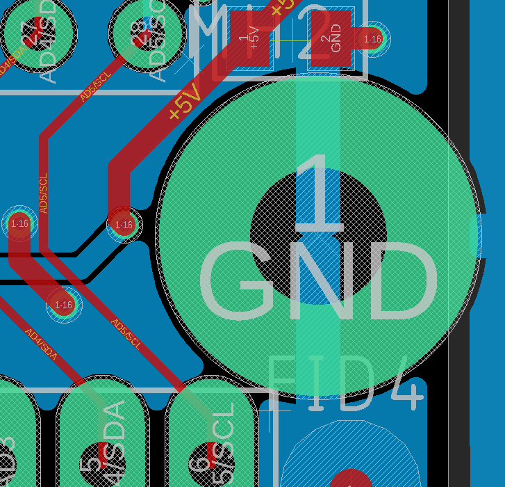

aus Gründen der Lötbarkeit habe ich die Thermals in den Design Rules
eingeschaltet, allerdings habe ich vereinzelt auch Pads, wo ich keine
Thermals haben möchte (z.B. das große GND-Pad im Screenshot).
Gibt es eine Möglichkeit bei ausgewählten Pads die Thermalfunktion
abzuschalten?

Normalerweise gehört das Pad zu einem Bauteil, deshalb ist
Thermal-oder-nicht eher eine Eigenschaft des Bauteils. Also stellt man
das in der lbr im Package in den Eigenschaften des speziellen Pads ein.
Dann stimmt es auch gleich auf der nächsten Platine.
In den Eigenschaften eines Polygons kann man es für alle Pads innerhalb
dieser Fläche einschalten. Dabei hat "vollflächig" Priorität. Für
bessere Lötbarkeit muss Thermals im Package und beim Polygon
angekreuzt sein.
Vias haben diese Eigenschaft nicht. Der Schalter in den
DRC-Einstellungen wirkt ja immer global und wer braucht denn sowas?
Markus schon mal nicht.
Wer ein Via als Befestigungsbohrung missbraucht, ist selbst schuld. Für
den Zweck kann man ein normales Bauteil mit einem Pin und einem Pad
anlegen und die Thermals ganz normal auswählen. Bonus: zu so einer
Bohrung gehört ja mindestens eine Schraube und die darf gerne in der
Stückliste auftauchen.
Von Befestigungsbohrungen mit Durchkontaktierung wird allerdings
abgeraten. Ein Hole (also ohne Kupfer) mit ca. 8 Vias drum herum in
einer Kupferfläche macht auch Kontakt zur Schraube (kennt man von
PC-Mainboards).
