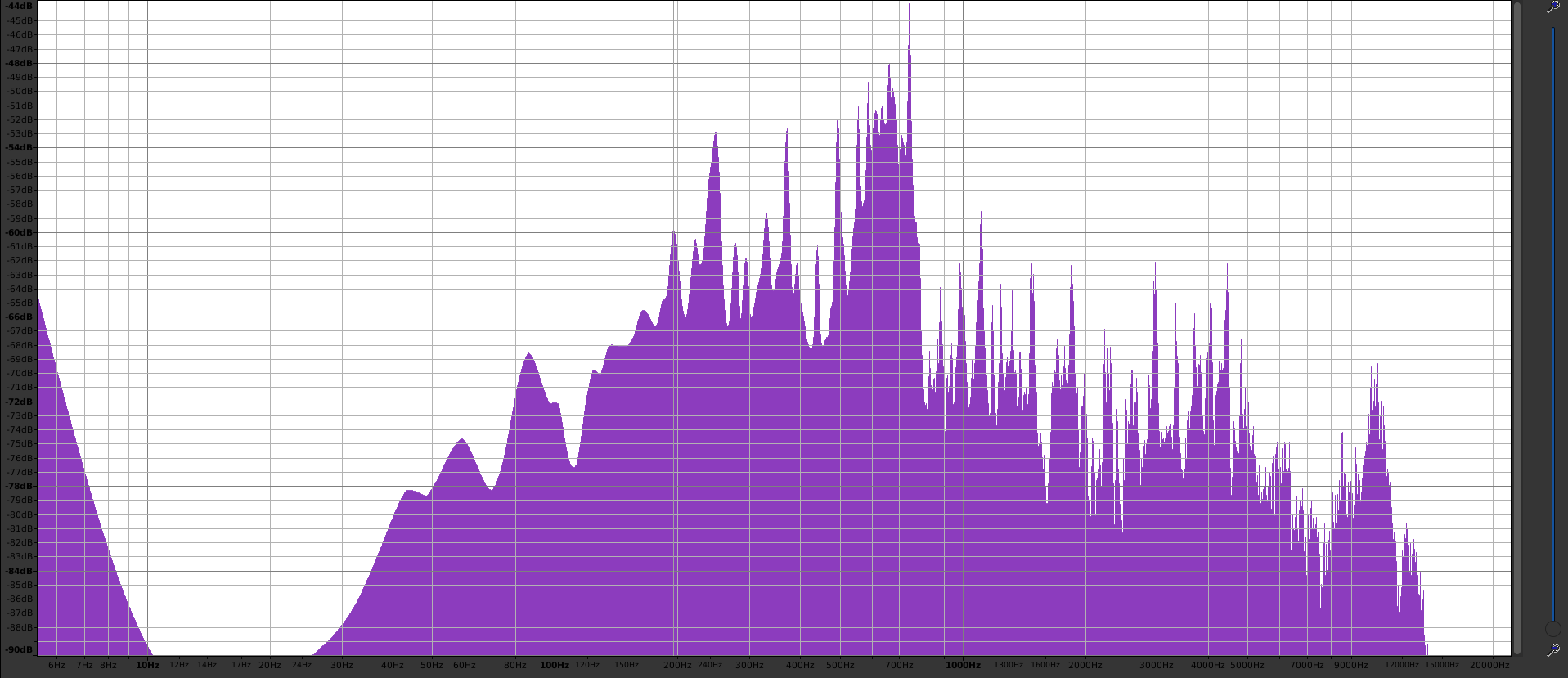

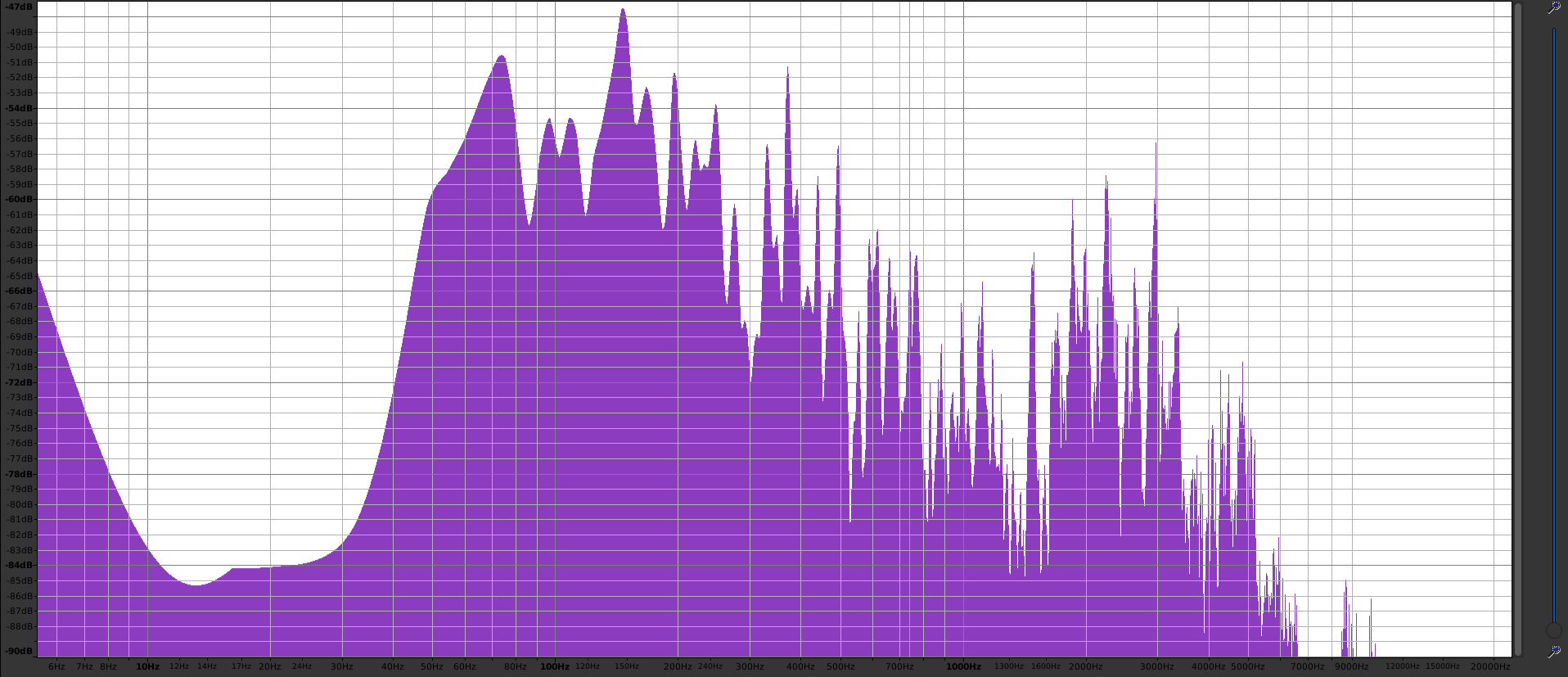

Ich hab unter meinem Schreibtisch all die Elektronik hochgeschraubt. Für Sound ein USB-Dock, eine kleine Verstärkerplatine, und 2 8 Ohm Körperschalllautsprecher. Es tönt eigentlich recht gut, aber so ganz zufrieden bin ich damit noch nicht. Ich glaube, die mittleren und hohen töne sind unter vertreten. Vielleicht ein bisschen wie bei einer Party, die man aus der Ferne hört, oder so. Instrumente, Bass, und Soundeffekte in Filmen tönen dafür besser denn je, man kann die Action förmlich spüren. Mein Problem ist nun, wie kann ich das am besten wieder ausgleichen? Ich habe schon versucht, einen kleinen normalen 8 Ohm Lautsprecher, der herum lag, parallel zu schalte, aber das tönt eher noch schlechter, dafür aber ins andere Extrem, hat die tieferen Töne übertönt, und tönte trotzdem nicht voller, im Gengenteil. Wie löse ich das am besten? Gibt es eventuell irgendwo kleine, fertige Verstärkerplatinen, mit programmierbarem EQ drauf oder so, damit ich da etwas rumspielen kann, welche Frequenzen wie stark verstärkt werden? Und wie kalibriert man so was überhaupt richtig? Oder gibt es da eventuell bessere / einfachere Wege? Macht es eventuell Sinn mal zu versuchen, einen kleinen 4 Ohm in reihe zu schalten? Als Verstärker nutze ich momentan: https://www.distrelec.ch/en/2x5-mp3-amplifier-velleman-wsah190/p/18586840 Als Lautsprecher: https://www.galaxus.ch/de/s1/product/visaton-exciter-ex-60-lautsprecher-chassis-5822905

N00B schrieb: > Insofern müsste man erstmal den Anwendungsfall klären. Das ganze ist unter meinem Pult montiert. Es geht in erster Linie darum, nichts auf dem Tisch herum stehen zu haben, und das es nicht viel platz weg nimmt. Es geht nicht darum, eine perfekte sau coole Stereoanlage zu haben. Eigentlich funktioniert das ganze ja ziemlich gut - ich denke halt nur, das könnte noch ein klein bisschen besser tönen. Dinge wie ein dBX driverack oder Monitorboxen erscheinen da doch etwas Overkill. Das ganze ist für mich ehrlich gesagt ziemliches Neuland. In Sachen wie Hochpass und DSPs müsste ich mich erst einmal einlesen. Zum Vergelichen, Im Anhang noch ein paar Sekunden von einem Lied mit hohen Tönen, mit dem Smartphone aufgenommen, einmal vom Tisch, einmal direkt von einem iPad. (In Person tönt es etwas besser, als in den Aufnahmen.)

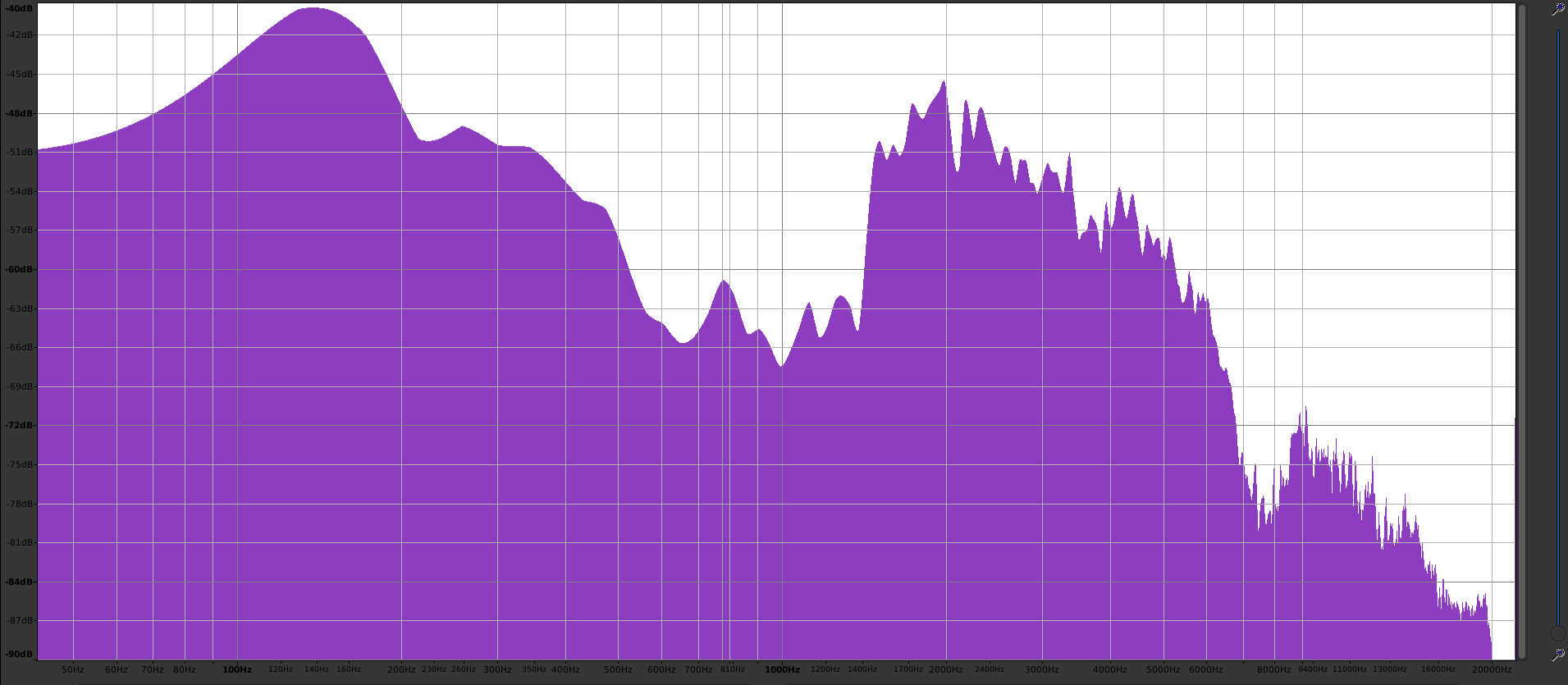

Ich habe von den 2 Ausschnitten mal in Audacity ein Spektrum anzeigen lassen. Der Tisch ist ja im Grunde genommen wie eine Art physischer Tiefpass. Es sieht so aus, als ob töne <= 150Hz gut wiedergegeben werden, und es dann bei höheren Frequenzen im Vergleich zum iPad leiser wird (und umgekehrt). Die "Grenzfrequenz" liegt also vermutlich irgendwo zwischen 140Hz-150Hz. Ich muss mir also was für alles >150Hz überlegen. Edit: Eventuell ist es doch etwas komplexer. Wenn ich das selbe mit weisem rauschen mache, hab ich auch bei ~2000Hz nochmal einen peek.

----- schrieb: > Daniel A. schrieb: >> Ich habe von den 2 Ausschnitten mal in Audacity ein Spektrum anzeigen >> lassen. > > Das könntest Du also dann für den Audacity EQ für deine Schätzung der > Frequenzkorrektur nutzen. Da bin ich gerade daran. Ich spiele auch gerade etwas mit Python herum (Generiere damit filter für Audacity. Perfekt wird es nicht werden, aber ich bin mir ziemlich sicher, dass ich da noch ein bisschen was raus holen kann.

Daniel A. schrieb: > Eventuell ist es doch etwas komplexer. Wenn ich das selbe mit > weisem rauschen mache, hab ich auch bei ~2000Hz nochmal einen peek. Ich bin sicher nicht vom Fach, aber scheint allgemein komplex zu sein. "Biegewellen" können wohl auch einen Einfluss auf Frequenzgang zu haben, besonders bei mehreren Excitern. Sieht man auch im Visaton-Dokument, die verschiedenen Frequenzgänge bei unterschiedlichen Platten, Berge Täler "As stated previously, a DML response is a complex superposi-tion of the bending wave excitations that can vary strongly with small changes in frequency. Hence, the typical MAP response is very poor, with several fluctuations that need to be equalized for a natural, uncolored response" "Daher breiten sich sogenannte Biegewellen auf der angeregten Platte aus. Zur Veranschaulichung kann dieses PrinzipmiteinemStein, der in ein Wasserbecken geworfen wird,verglichen werden. DieWellen breiten sich aus und werden am Beckenrand reflektiert." Quellen: https://www.researchgate.net/figure/a-Search-of-the-largest-error-area-and-design-of-the-first-SOS-b-Correction-effect_fig2_223223876 ----- schrieb: > http://www.visaton.de/downloads/pdf/visaton_grundlagen_exciter.pdf Würde mich physikalisch intressieren, sowas. Nebengeräusche, Klangfarbe bei höheren F, Impulsantwort, Hörortabhängigkeit, Gebrauchs-Objekte-Plazierung-auf-dem-Tisch-Abhängigkeit, gesteigerte Bassauslöschung? Aber Dir gefällt es ja soweit, dann lohnt es ja.

Ich habe gerade 2 offene Plastikböxchen vom Tisch entfernt. Das klingt gleich komplett anders. Aber ungefähr gleich, wie wenn ich 140Hz-150HZ dämpfe. Die Plastikböxchen scheinen da ihre Resonanzfrequenz zu haben. Oder vielleicht ist es auch die Tischplatte, und die Böxchen verstärken es nur. Mit der Änderung scheinen jetzt eher hohen töne Übervertreten, und die mittleren unter vertreten. Das ganze ist echt viel komplexer als ich erwartet hatte...
