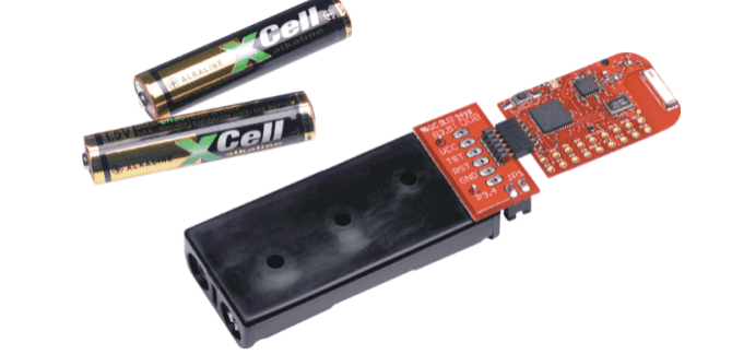

(Firma: S-C-I DATA GbR) #6973976
Habe grad geschaut, Unabhängig vom Post "Wolfgang" also nicht als
Antwort darauf.
https://www.ti.com/lit/ug/slau227f/slau227f.pdf?ts=1644682843528&ref_url=https%253A%252F%252Fwww.google.com%252F
Da hat es eine App um Temperatursensoren zu Lokalisieren(Distanz)
Diese ließe sich so Umprogrammieren das mittels 4-5 Modulen eine genaue
Position errechnen lässt. (1 Objekt, 3-4 Empfänger), dann untereinander
die Positionen mitteilen und schon geht das auf 1 cm genau.
Dies gescheit in der App mittels Laufzeitmessung und Berechnung.

(Firma: S-C-I DATA GbR) #6974010
Max N. schrieb:
> Da ist der von dir verlinkte eZ430-RF2500?
Jepp;-)
Damit hatte ich mal für ein URUTREFFEN die im Spiel befindliche "KI"
realisiert (Die RF UHR von TI waren dann die "Objekte" an den Spielern)
Damit liß sich auf einem Feld von 2km² auf etwa 3cm genau die Position
der Spieler ermitteln.
Deshalb kam mir ja auch grad das als Antwort auf deine Frage in den
Sinn.
Die Bahrosäulen hatten dann den  eZ430-RF2500 als Empfänger drin.
Die Marker ebenfalls.
Der/Die "User" konnten da so untereinander die Marker Finden und
Untereinander über die Uhr("KI") kommunizieren.
Halt eben wie im Spiel.

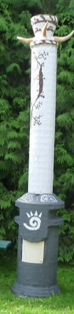

(Firma: S-C-I DATA GbR) #6974030
Max N. schrieb:
> Mit den Sensoren, die in Schlüsselfindern (kleiner Chip am Schlüssel der
> über eine App am Smartphone lokalisiert wird) integriert sind, lässt
> sich das nicht lösen oder?
Nur wenn das die mit integrierten GPS sind.
(Als Bild übrigens so eine Bahrosäule, eine existiert als Andenken heute
noch in meiner Sammlung)
Und doch die eZ430-RF2500 lassen bei richtiger Programmierung auch mit
Hindernissen eine recht genaue (1cm) Positionierung zu, wenn man mit 4
Eckpunkten arbeitet und nur eine Kleine Range von 2m² hat.
