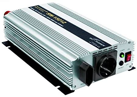

von Peter H. (knorke007)
jo mei dann isses so, er hat uns auf jedenfall zwei Sommer lang mit
Musik und Licht versorgt, allerdings ist noch ein zweiter mit reiner
Sinuswelle am arbeiten, also zwei verschiedene Stromkreise, und wenn ich
sage "arbeiten" dann haben die zwei schon mächtig geschuftet.
Der nächste wird dann wohl ein größerer Brocken und gespart wird dann
auch nicht.
Dieser Kollege ist ein solcher siehe Bild.
Danke für eure Hilfe, ich werde mich nun öfters einklinken.
MfG  Peter

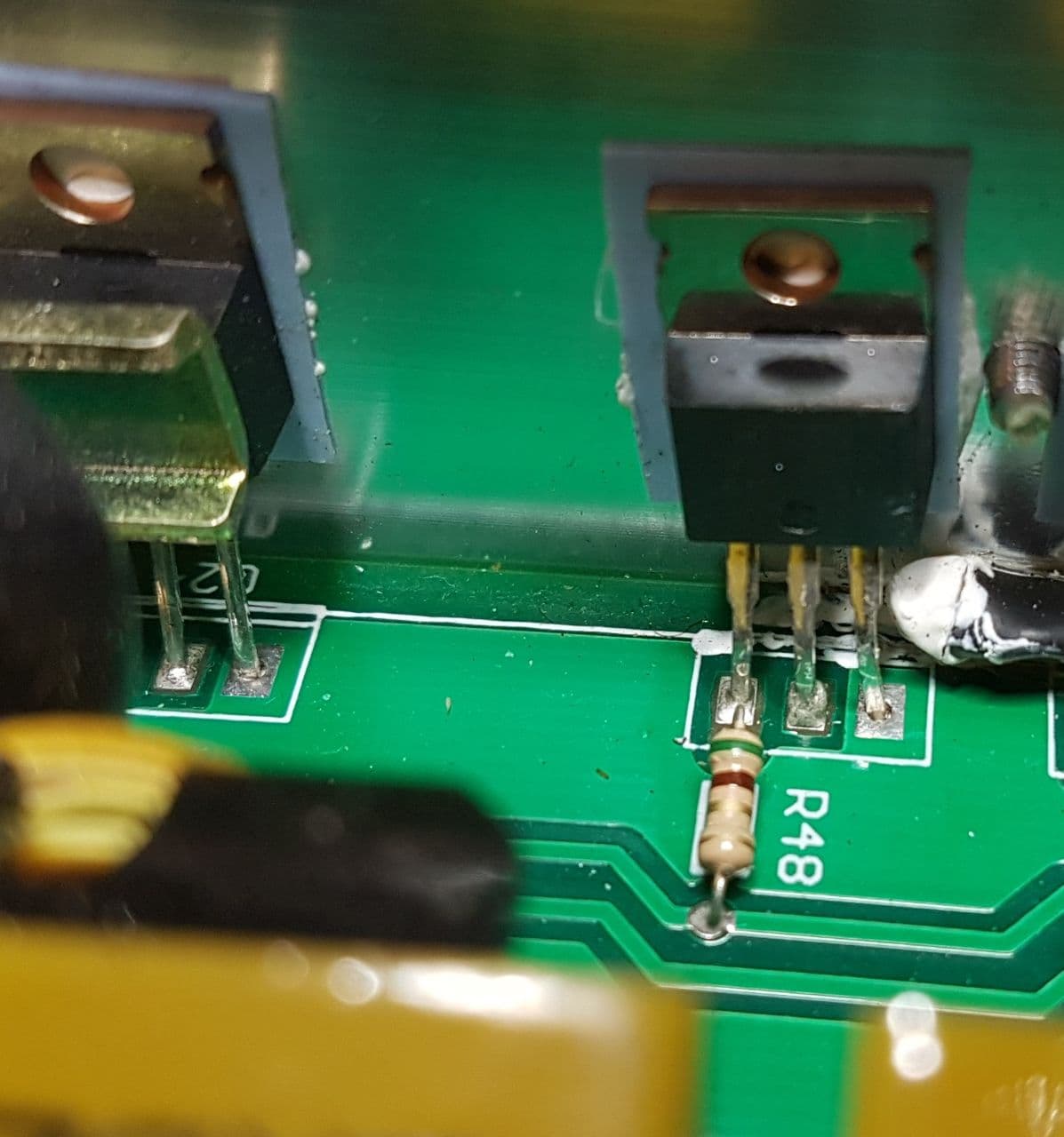

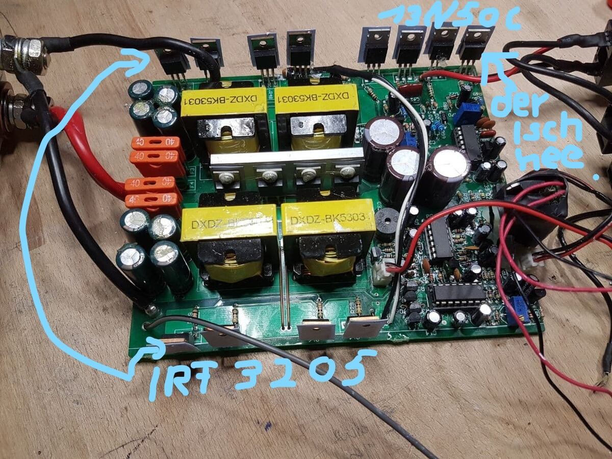

hallo da bin ich nochmal, es lässt mir ja keine Ruhe.
ich hab gerade entdeckt das von den IRF 3205 Mosfets ein paar kaum
Lötzinn an einem Beinchen haben nicht nur einer sondern mehrere.
siehe Foto.
geplante Obsoleszenz ??
von Patrick L. (Firma: S-C-I DATA GbR) (pali64)
Nö Billigprodukt ;-) Da hat die Temperatur nicht gereicht, das durch die
große Massefläche, der Zinn beim Löten anständig durchfloss.
Aber was ist das Rechts im Bild, für ein fürchterlich aussehender
Pfropfen?
> kaum Lötzinn an einem Beinchen
Das ist relativ normal, keine 1+ für den Maschinenführer der Lötanlage,
aber funktioniert dank Durchkontaktierung trotzdem. Wenn es an der
Stelle Probleme gibt, verbrennen solche Lötstellen.
> für ein fürchterlich aussehender Pfropfen?
Sieht aus wie ein Temperaturfühler.
> Billigprodukt
Ja leider. Ich überlege ob ich fragen soll ob ich das Ding haben kann
bevor Du es wegschmeißt, entweder für einen Reparaturversuch oder für
Teile. Die IRF3205 sind gar nicht so schlecht, die wären es eigentlich
wert, wiederverwendet zu werden.

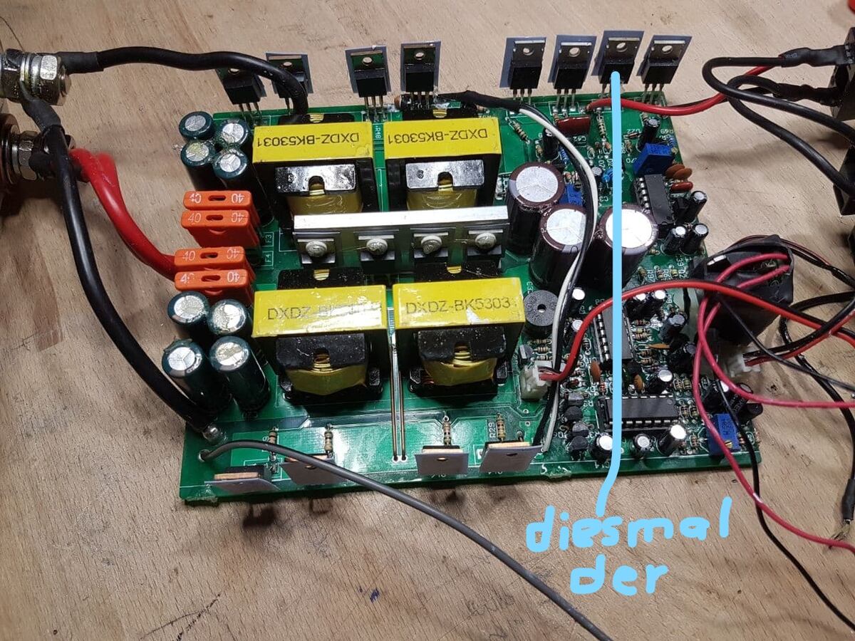

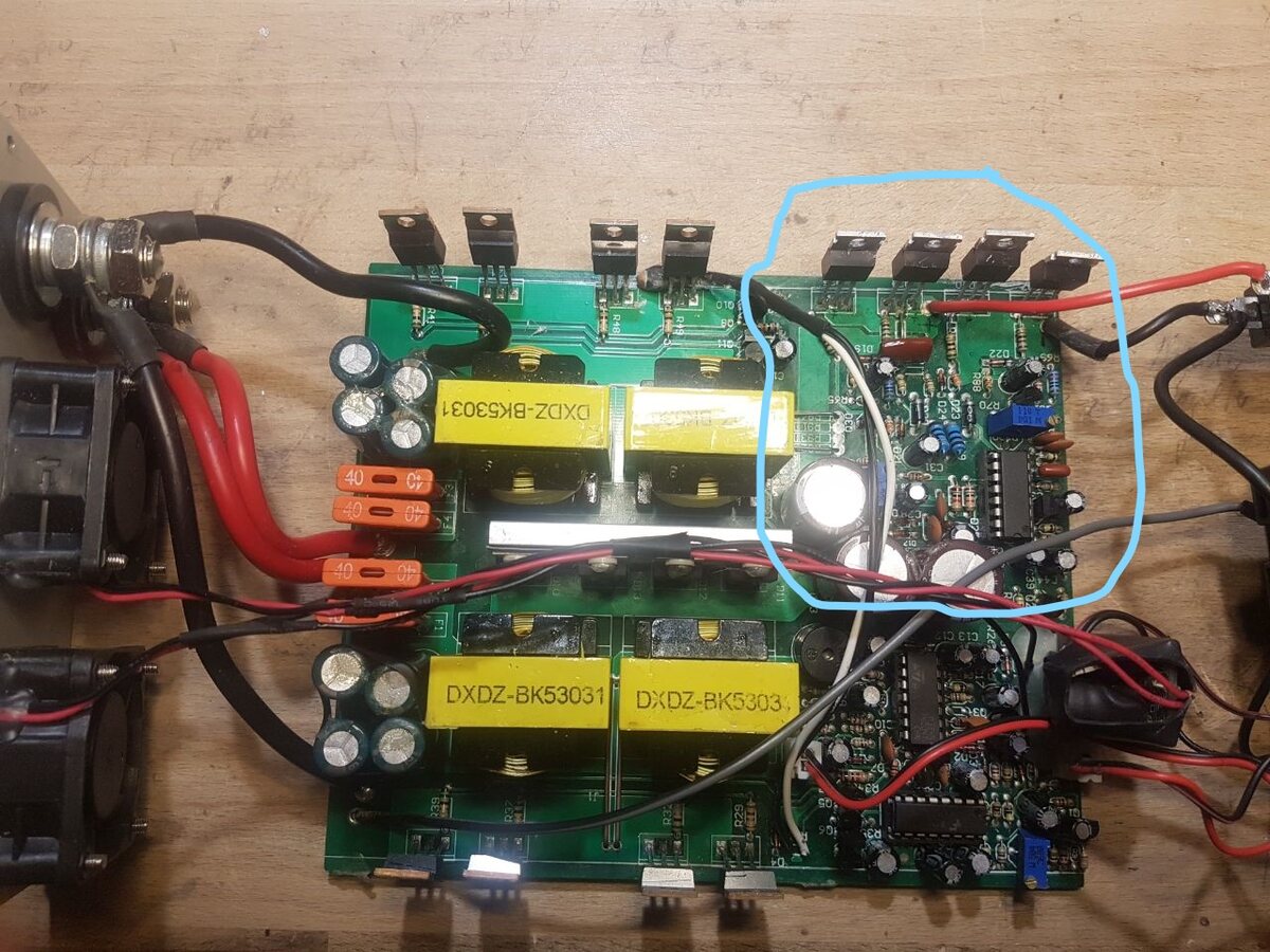

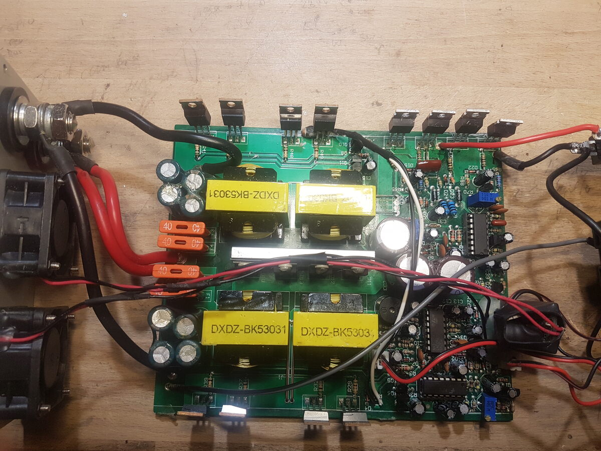

hallo zusammen,
anbei mal ein Foto der Platine
von H. H. (Gast)
Der Vorschlag war die Spannung an den dicken Elkos in der Mitte zu
messen, das werden ca. 330V sein.

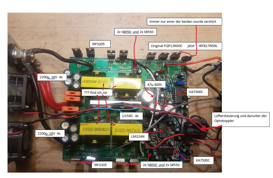

das ist vmtl der Übeltäter, nur die Frage woher kriege ich jetzt einen
oder 4 von diesen 13N50C  Feets. Ich brauch ja keine 100 Stück.
von H. H. (Gast)
https://www.reichelt.de/mosfet-n-kanal-500-v-16-a-rds-on-0-28-ohm-to220ab-irfb17n50lpbf-p257372.html?&nbc=1
Aber es wäre sinnvoll alle vier zu ersetzen, und vorher die
Ansteuerschaltung zu prüfen.

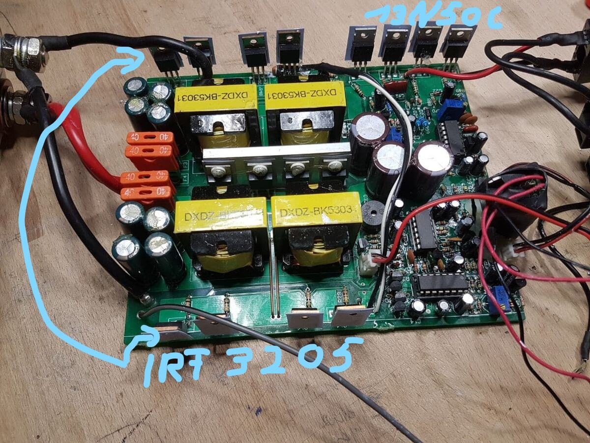

so hallo,
...und die Moral von der Geschicht, schmeiss weg den Scheiss es lohnt
sich nicht. Leider.
ich hab die 4 neuen IRFB17N50LPBF MOSFET eingelötet, alles mit Kühlpads
versehen, alles wieder an seinen Platz gesteckt und.. ab an die
Batterie.
Kurz in Deckung, doch alles gut, bis jetzt... ein feines leises fiepen,
wie von einer Spule, war zu hören. ich nahm mein Messgerät und habe 230V

Es ist nur einer der vier kaputt, siehe Foto
Vielleicht schlechte Kühlung? Oder eben halb-defekte Ansteuerung, durch
die der FET nicht schnell genug umschaltet. Dann kann's schon sein, daß
der das ein paar Minuten bei geringer Last aushält. Keine Ahnung, man
bräuchte etwas Messtechnik, mindestens ein Oszilloskop, um sowas
nachzumessen.

Ich glaube das Problem des zweiten defektes gefunden zu haben.
Zwischen den Mosfeet`s und dem Gehäuse, welches ja als Kühlkörper dient,
kommt ja so ein Kühlplättchen das auch als Isolator fungiert. Das eine
Plättchen von dem durchgeknallten Mosfeet war nicht ganz korrekt
angebracht, denn der Durchschlag war an einer Ecke des Mosfeet.
Ironie beflügelt das triste Leben und ohne Ironie ist die Wahrheit öde.
Das war ein winzig kleiner Span der sich dazwischen gemogelt hat, kaum
zu sehen. > das ist Ironie <   da schraubt und lötet und misst und
kopfzerbricht man sich und dann ... ein fucking winzling an Metallspan.

Ach ja noch was, es waren immer einer der zwei rechten Power Mosfet die
sterben.
Ich häng nochmal eine Draufsicht an.
Was und wie kann ich da noch was prüfen?
Was ist das für ein IC oben rechts? TL494? SG3525?
Aber was die für Aufgaben haben... Wahrscheinlich sind das zwei PWM-ICs,
von denen einer den DC/DC-Wandler steuert und der andere die Vollbrücke
am Ausgang zur Wechselrichtung. Der dritte ist wahrscheinlich sowas wie
ein 4fach OPV, LM324 wäre ein heißer Kandidat, der Kontrollfunktionen
wie Überlastung oder Batterie-Unterspannung erledigt.
nAbnd Ben B.
Ich danke Dir erstmal für Deine Geduld und häng noch was an. Einen
Schaltplan zeichnen, wie meinst Du das, was und wie mit wem verschaltet
ist ? Das gleicht einer Sisyphus Aufgabe. Das ist eine zweiseitige
Platine, das wird nix.
Ich hab fast den Verdacht das einer der Trafos oder einer der dicken
Elkos was hat. Wie kann so ein hoher Strom auf den Drain der
Ausgangs-fet`s kommen, dass der auf das Gehäuse durchschlägt.
Braucht der Wandler zwingend eine Last am Ausgang ?
Da ist nix verschmort und stinkt nach brutzelelektronik, die Elkos haben
keinen Buckel, die IRF3205 hab ich nur im eingelöteten Zustand messen
können, Diodenmessung, + an Source und - an Drain so hab ich 0,47V bei
allen vier.
Die anderen mess ich nochmal.

Wie gesagt, das Problem liegt nicht am DC/DC-Wandler und wahrscheinlich
generell nicht in der Leistungselektronik.

Nochmal: Vergiss den DC/DC-Wandler mit seinen Trafos.
Dein Problem liegt am Ausgang der Schaltung, nicht am Eingang. Davon
wäre ein Schaltplan wichtig, nur von der Vollbrücke am Ausgang, zusammen
mit ihrer Steuerung (um den einen KA7500 herum). Besorg Dir das
Datenblatt vom TL494, dann weißt Du schon mal wie der KA7500 beschaltet
ist. Normalerweise hilft das beim Finden der Leiterzüge.
Alles andere, wie die 330V in die Elkos kommen, Überwachungsfunktionen
um den LM324... erstmal alles uninteressant.

alles klar, ich mach mich an die Arbeit.
diesen Teil der Schaltung meinst siehe Foto
Ja. Vor allem was zwischen FETs und dem KA7500 ist.
