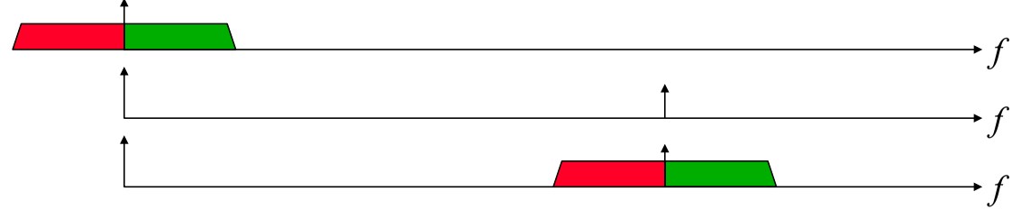

ich stecke gerade seit mehreren Stunden an einem Verständnisproblem
fest.
Beispiel:
Man habe eine Trägerfrequenz (sin(.)) von 1MHz.
Multipliziert wird darauf ein Nutzsignal, welches aus einem Audiosignal
von 0 bis 20kHz (Hörschwelle) besteht.
Transformiert man die gewichtete Sinusfunktion dann ins Frequenzspektrum
ergibt sich definitiv ein Dirac Impuls bei der Trägerfrequenz 1MHz.
Soweit so klar. Schaue ich mir dann mal bspw. einen niederfrequenten
Sinus mit 20Hz als Nutzsignal, multipliziert mit dem obigen 1MHz Träger
an, sollten sich nach Fourier einmal die 1MHz zeigen, und die Frequenz
der Hüllkurve (hier: 20Hz).
Wenn ihr euch jetzt einmal die angehängte Skizze meiner Vorlesung
anseht, sieht man ganz oben lediglich das Spektrum des Nutzsignals im
Koordinatenursprung. Direkt darunter zeigt sich dann der Dirac bei der
Trägerfrequenz. Als letztes wird das Spektrum des Nutzsignals, um die
Trägerfrequenz nach rechts verschoben gezeigt. Genau hier liegt mein
Verständnisproblem:
Warum liegen die Frequenzen der Seitenbänder, welche imho ja exakt die
Frequenzen der Hüllkurve, und damit des Nutzsignals abbilden, auf einmal
im Bereich um das hochfrequente Trägersignal?
Ich hätte (sofern ich die AM richtig verstanden habe) erwartet, dass
sich die Frequenzen des Nutzsignals exakt so in der Hüllkurve zeigen
sollten, und diese Seitenbänder dann ja unverändert immer noch im
Koordinatenursprung liegen dürften...?
Ich hoffe sehr dass ihr versteht, woran ich gerade scheitere. Das lässt
mich einfach gar nicht in Ruhe - schon seit gestern Nachmittag nicht!
Viele Grüße
Leander

Grundsätzlich: Die Wirkung der Modulation ist es ja eben, das Nutzsignal
komplett in den Bereich der Trägerfrequenz zu verschieben.
Über die Additions- und Produkttheoreme kann man herleiten, dass das
Produkt von "Trägerfunktion" und "Nutzfunktion" (wie man die AM auch
darstellen kann) identisch ist zur Summe zweier Funktionen, die um
jeweils die Nutzfrequenz zur Trägerfrequenz verschoben sind.

Die Multiplikation im Zeitbereich entspricht einer Faltung im
Frequenzbereich. Und eine Faltung mit einem Dirac-Impuls ist eine
Verschiebung.

es gibt mehrere Ansätze das zu verstehen.
Das Trägersignal mit der Ffrequenz f_lo
wird mit dem "Nutzsignal" mit der Frequenz f_n
amplitudenmoduliert.
Das Ergebnis sieht im Zeitbereich dann so aus:
Wenn man jetzt in der Formelsammlung/im Hirn nachsieht, stellt man fest,
dass man die Multiplikation der zwei Sinus-Signale umformen kann mittels
Das Ergebnis ist:
Hier siehst du es jetzt. Die Trägerfrequenz bleibt im ersten Term
vollständig erhalten, wie du bereits im Spektrum gesehen hast. Das
Nutzsignal hat sich nun bei den Frequenzen f_lo-f_n und f_lo+f_n
angesiedelt und somit ins Trägerband hochgemischt.
Eine andere Herangehensweise ist es, sich zu überlegen, was die
Multiplikation im Zeitbereich im Frequenzbereich anstellt. Eine
Frequenzbereich.
Somit faltet man den Dirac-Puls bei der Trägerfrequenz mit dem
Nutzsignal, was dazu führt, dass das Nutzsignal im Resultat dort im
Frequenzbereich liegt, wo auch der Träger liegt. Vermutlich hilft diese
Sichtweise aber nicht besonders viel, wenn man mit der
Fouriertransformation noch nicht sattelfest ist.
