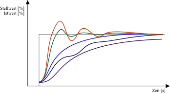

#6976302
MaWin schrieb:
> Das kann man wiederum kompensieren (weiter fahren als nötig, damit die
> Achse den Sollwert erreicht) aber das macht die Sache nicht einfacher.
Man weiß doch anhand dem einen Drehwinkelgebers, wie weit am Abtrieb
gefahren wurde, also man kennt somit die Position am Abtrieb...und über
den Winkelunterschied der beiden Drehgeber erhält man dann das Moment.
Bei einem full-closed-loop CNC System mit Servomotor (mit integriertem
Drehwinkelgeber) und Glasmassstab als Achsenreferenz funktionierts doch
genauso...irgendwo hat man immer Elastizitäten die man ausregeln muss.
Die Sprungantwort der Regelung darf eben keine Überschwinger
haben...also blaue Kurve.
