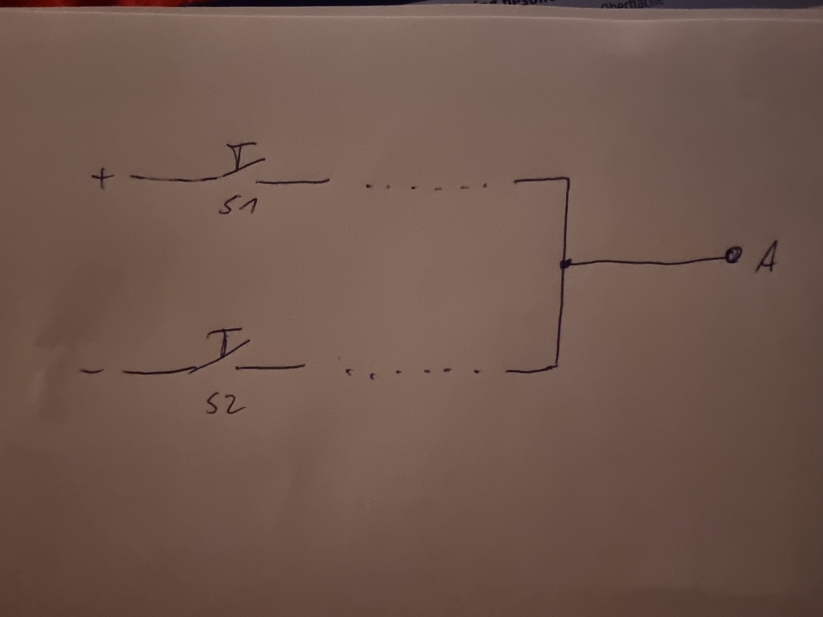

ich will mir eine Tasterverriegelung bauen, womit ich durch das
Betätigen des Tasters S1 am Ausgang(A) +24V habe und wenn ich S2
betätige 0V. Jetzt sollen aber die Taster so verriegelt werden, das ich
nur einen jeweils betätigen kann, damit kein Kurzschluss entsteht. Ich
könnte es zwar über Relais, oder Taster mit Schließer und Öffner
realisieren...aber ich möchte es gerne mit Transistoren oder Mosfet
bewerkstelligen. Hat da jemand ein Idee wie ich das realisieren könnte.
Gruß Steffen

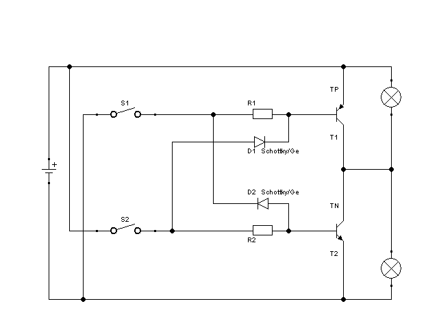

https://www.elektroniktutor.de/analogverstaerker/flipflop.html
Für deine 24V Versorgung vergrößerst du einfach die Widerstandswerte um
den Faktor 2. Kann bei 24V Ausgang aber nicht viel Strom ausgeben, aber
dafür gab es ja keine Anforderung von dir.
OP #6976114
Diese Art hatte ich mir auch schon angeschaut, aber da hätte ich zwei
Ausgänge, aber ich habe nur einen Ausgang worüber ich die +24V bzw. 0V
weiterleite. Das andere ist wenn ich Spannung anlege und keinen Taster
betätige, soll weder die +24V noch 0V am Ausgang anliegen, bei der
Kippstufe ist ja so, das entweder der eine oder der andere Transistor
schon durchachaltet.

#6976185
MaWin schrieb:
> NATÜRLICH nicht genannt hast, also wie viel Strom dann fliesst
> wenn man z.B. mit +24V verbindet.
Schlimmer noch. Nicht nur, daß wir nicht wissen wieviel Strom fließt,
wir wissen auch nicht, in welche Richtung.
Die ganze Aufgabe ist gnadenlos unterspezifiziert bzw. nicht durchdacht.
Es wurde ja nichtmal gesagt, welcher Taster Vorrang haben soll. Deswegen
auch die Negativbewertungen der Frage an sich.
So hemdsärmelig, wie der TO sich das denkt, geht das wohl nur, wenn
wenigstens einer der Taster einen Öffner zusätzlich hat. Damit kann man
dann den zweiten, nachrangigen Taster lahmlegen.
