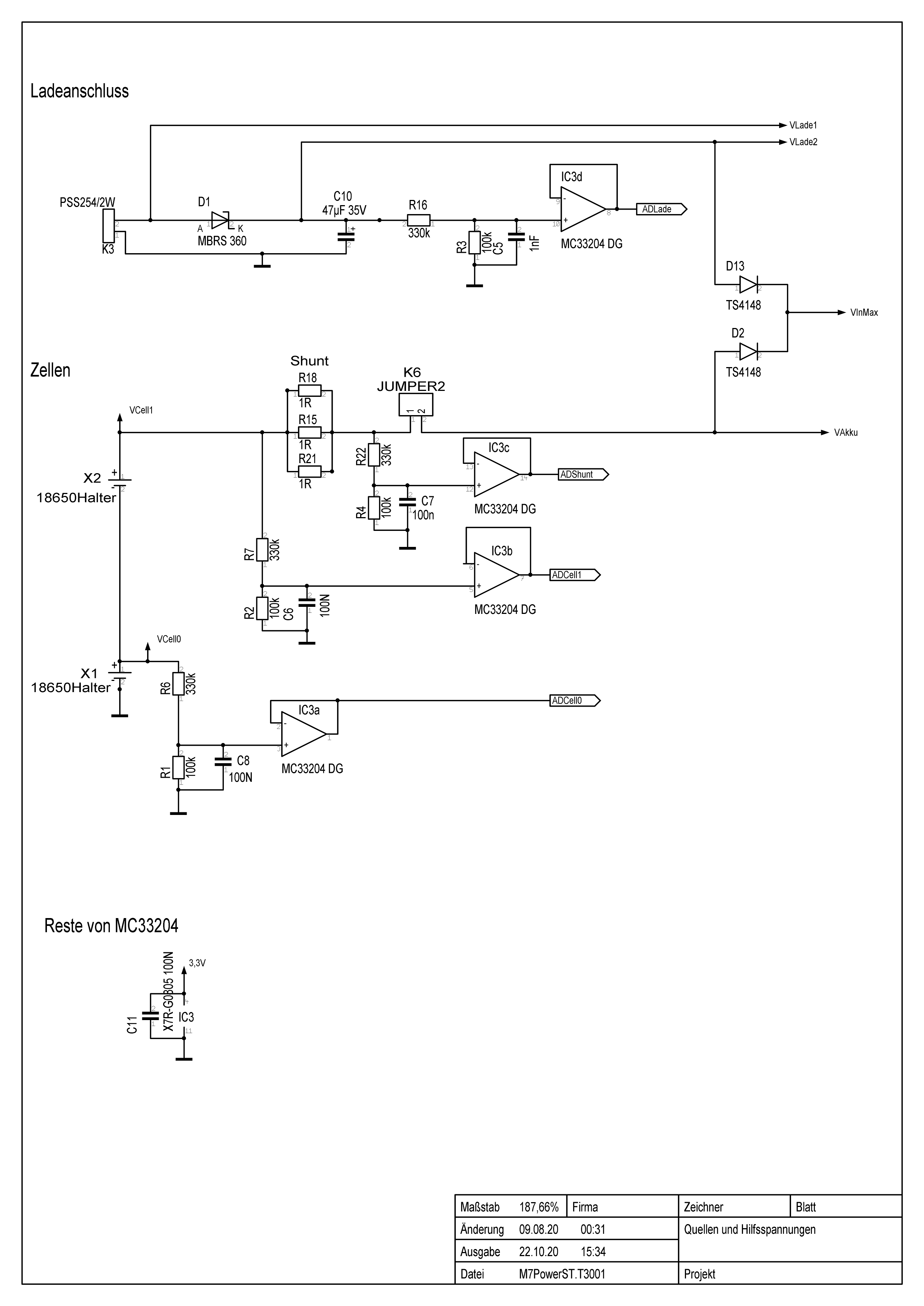

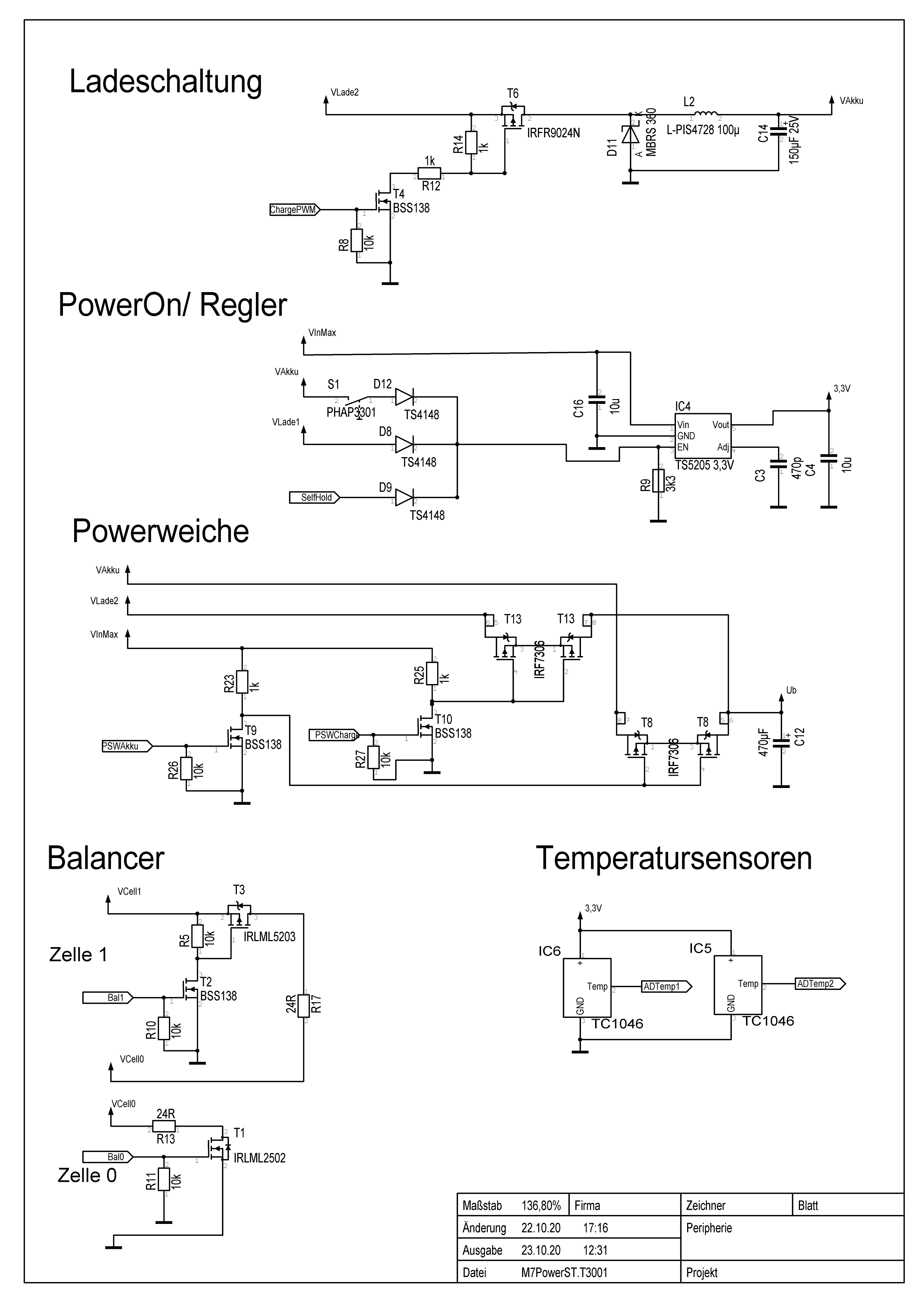

Mein Konzept sieht so aus (Beispiel: 1 Zelle über USB):
USB->MAX1555->Fuel-Gauge->Akku(inkl. Zellschutz)
Vor der Fuel-Gauge hängt die Last.
Wir mehr Strom gebraucht als das Ladegerät liefert, wird der Akku
entladen, sonst halt geladen.
Die Fuel-Gauge weiß immer genau wieviel Ladung in den Akku raus und
reingeht und kennt daher immer den Ladezustand.
Viele kommerzielle Geräte machen das genauso. Von Daher sehe ich keine
Nachteile. Lithiumakkus haben keine Probleme mit kleinen Teilladungen,
eher im Gegenteil.

Das kommt aber allein auf die Ladeschaltung an. Wenn es einen Y-Pfad von
der  Netzversorgung gibt, kommen Lade- und Betriebsstrom parallel. Der
Akku wird dann nur geladen. So habe ich das in unseren Geräten drin.
Beim Billigkram aus Fernost muss man eben nachmessen ...

Gast #6982613
Jobst Q. schrieb:
> Wegen der Stromausfälle durch die Orkane bin jetzt hochmotiviert, eine
> solche USV-Lösung für meine Dauereinsatz-Raspis umzusetzen.
Pragmatischer Ansatz - find ich gut.
Weil der TO konkret danach gefragt hat,...
Bernd schrieb:
> Wie sieht die technische Schaltung aus bzw. was ist der Unterschied,
> damit man einen Akku benutzen kann während man ihn lädt, oder eben auch
> nicht?
... kann ich noch den Ansatz des Powermanagement aus meinem letzten
Roboterprojekt beisteuern.
Das ist zwar etwas Old School, weil ohne Spezial-ICs (bis auf die
integrierten Schutzschaltungen in den beiden 18650-Zellen), hat aber
alle für mich wichtigen Funktionen:
- Laden, Balancing
- Powerweiche (USV - Lastbetrieb auf Netzteil der Ladestation, auf Akku
oder auch ganz aus)
- Monitoring (über UART)
Mal das Augenmerk auf zwei Dinge gelegt:
Die Powerweiche (Seite 2) schaltet beim Andocken die Last weg vom Akku
auf das Netzteil der Ladestation.
Weil der Akku damit lastfrei ist, kann ich die PWM der Ladeschaltung
problemlos auch mit einem Controller regeln (Ladestrommessung erfolgt
über Shunt auf Seite 1, der Rest ist nur die Grundschaltung eines
StepDown).
Was also einerseits aufwendiger ist (freiwillig baue ich keine
Doppeltransistoren in die Powerweiche ein), wird auf der anderen Seite
einfacher.
